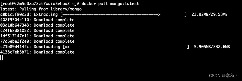

一、下载MongoDB镜像
  1. docker pull mongo:latest
等候镜像下载完成...
下载完成后,查看镜像。

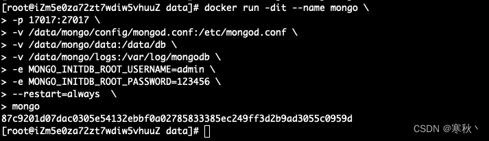

三、启动MongoDB容器
  1. docker run -dit --name mongo \
  2. -p 17017:27017 \
  3. -v /data/mongo/config/mongod.conf:/etc/mongod.conf \
  4. -v /data/mongo/data:/data/db \
  5. -v /data/mongo/logs:/var/log/mongodb \
  6. -e MONGO_INITDB_ROOT_USERNAME=admin \
  7. -e MONGO_INITDB_ROOT_PASSWORD=123456 \
  8. --restart=always  \
  9. mongo

执行完成后如下图:

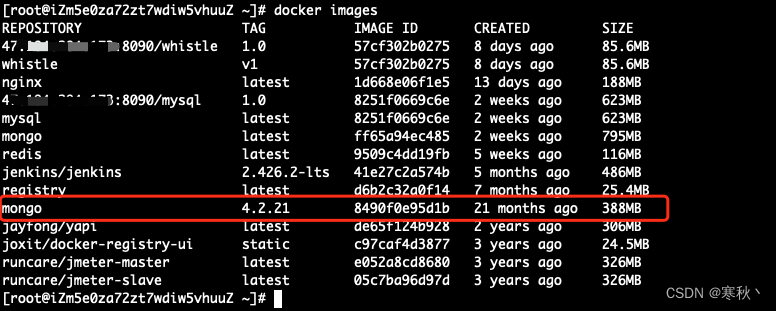

查看容器运行状态:
此时,MongoDB数据库容器启动完成!

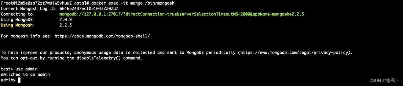

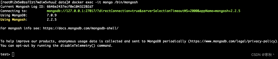

四、创建数据库用户
进入 mongo 容器内部:
  1. # 如果MongoDB6.0及以上使用
  2. docker exec -it mongo /bin/mongo
  3. # 如果是6.0以下的版本使用
  4. docker exec -it mongo /bin/mongo
切换到 admin 库
  1. use admin

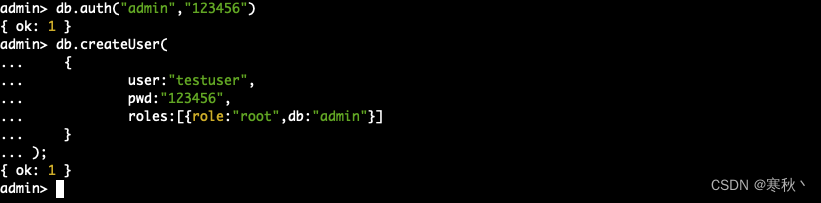

执行数据库登录操作,否则后面执行下令会提示 MongoServerError[Unauthorized]: Command createUser requires authentication
  1. # 使用创建容器时的用户名和密码
  2. db.auth("admin","123456")
登录乐成后,创建新用户 testuser
  1. db.createUser(
  2.         {
  3.                 user:"testuser",
  4.                 pwd:"123456",
  5.                 roles:[{role:"root",db:"admin"}]
  6.         }
  7. );
创建完成后,尝试利用上面创建的新用户信息进行连接
  1. db.auth('testuser','123456')
返回 { ok:1} 则分析连接乐成。

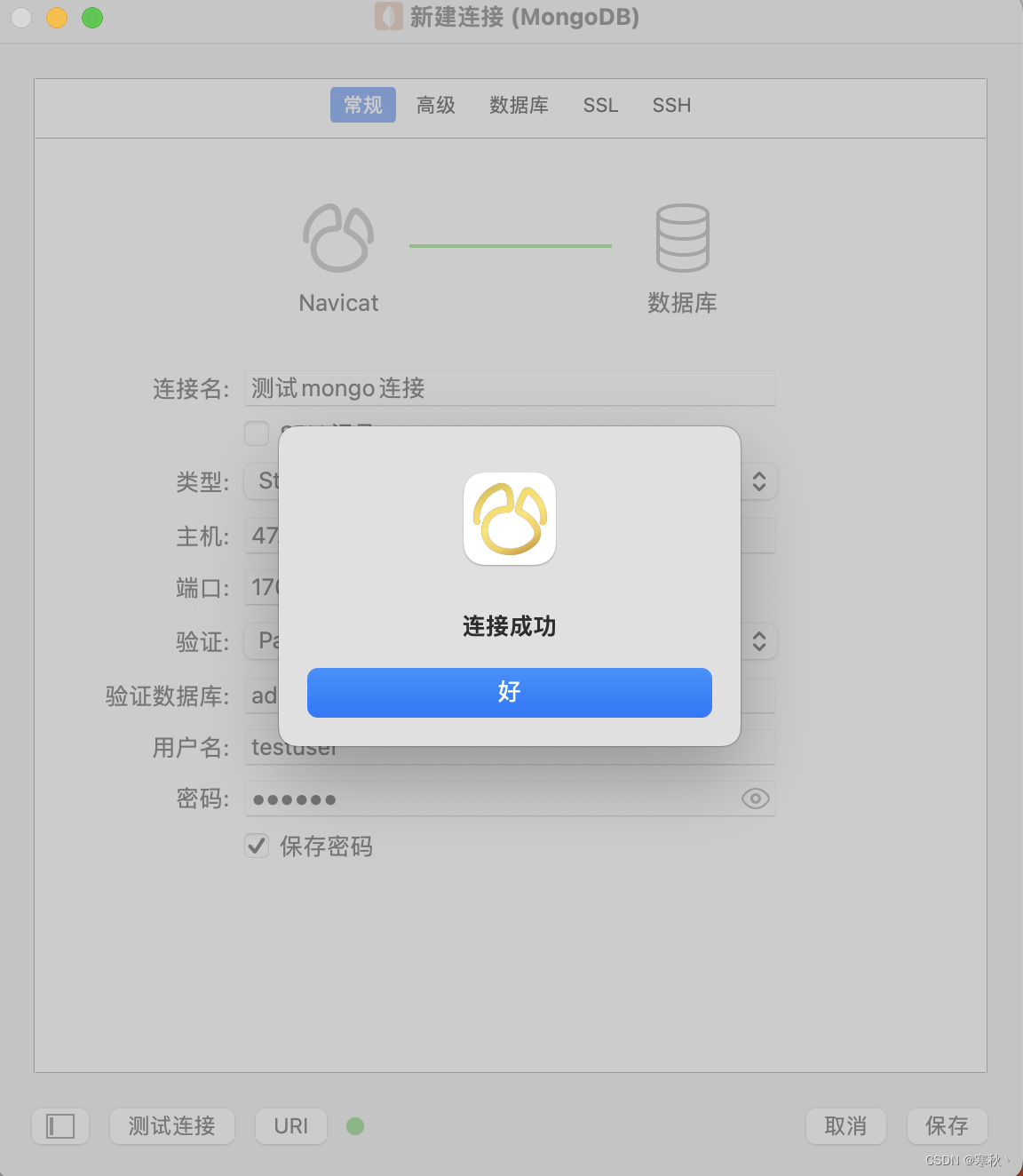

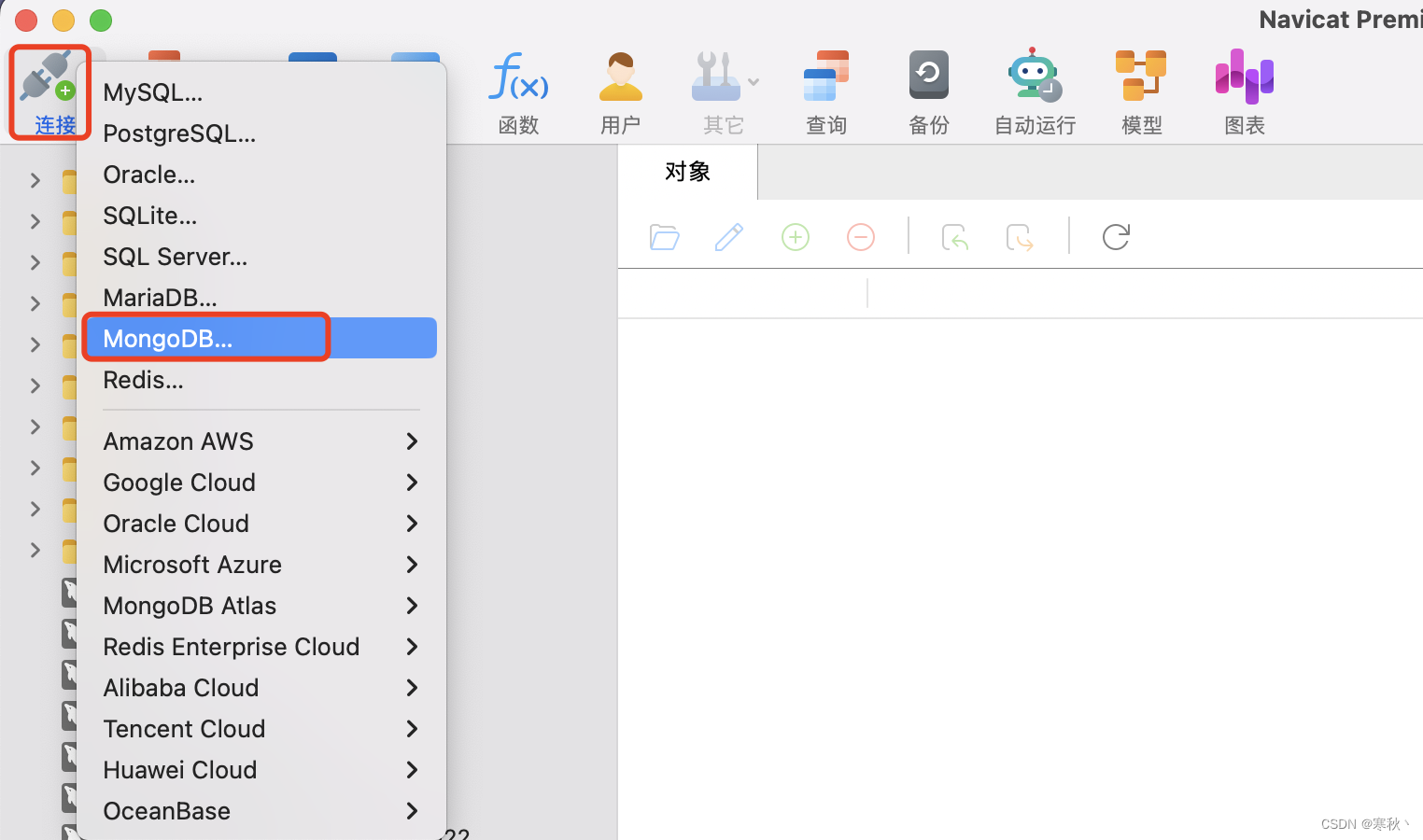

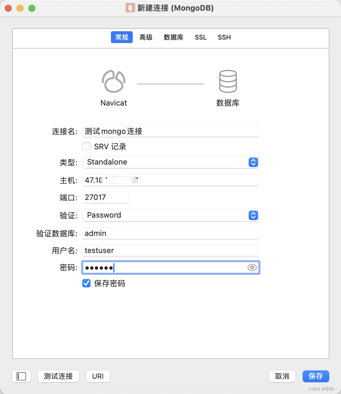

五、利用Navicat连接MongoDB
打开 Navicat 新建数据库连接,选择MongoDB
填写设置信息
填写完成设置信息后,点击左下角“测试连接”按钮
提示连接乐成,此时,在点击右下角“保存”按钮,即可保存连接设置,这样就可以通过Navicat去访问MongoDB数据库了。
