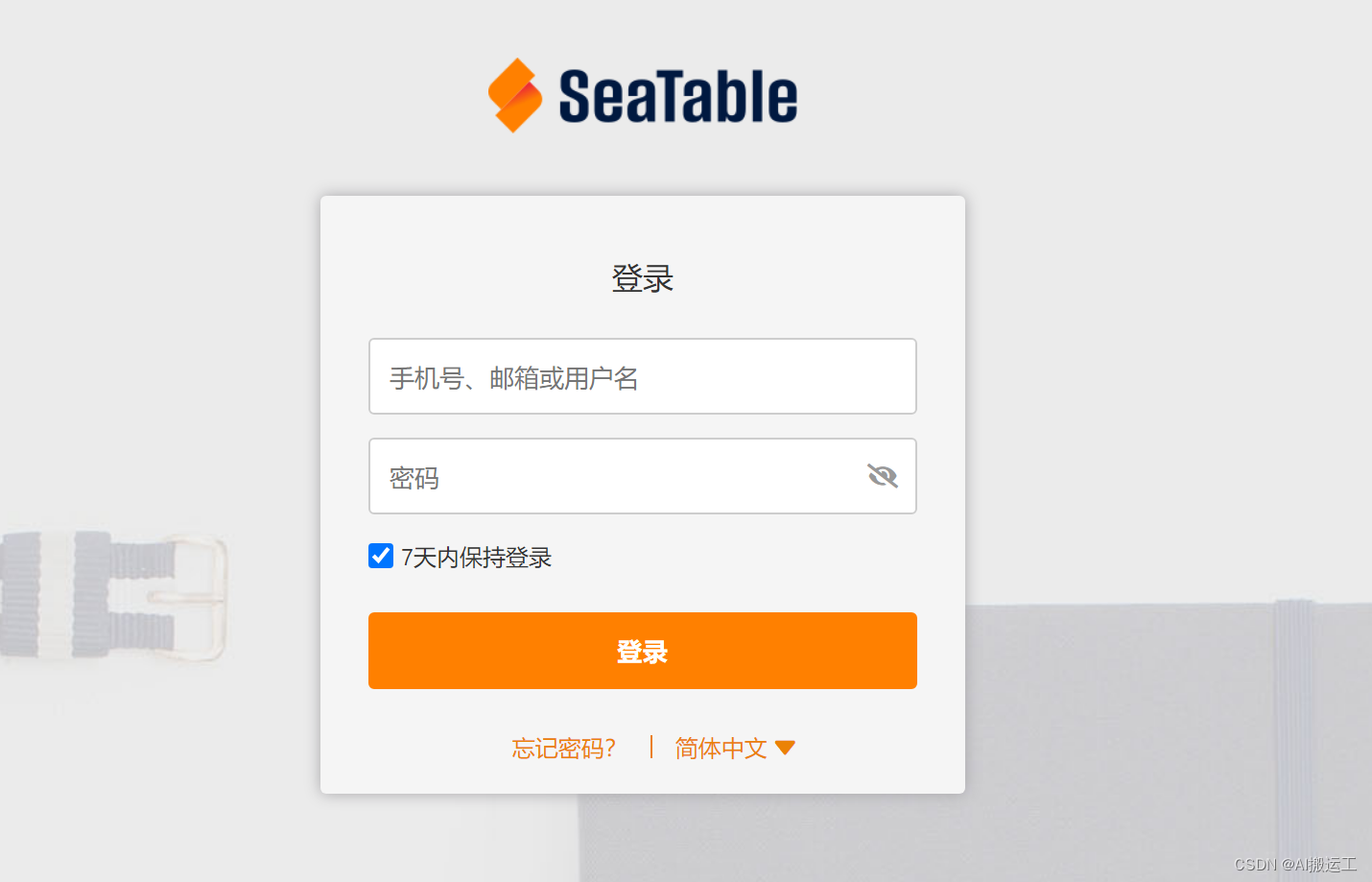

Step 3:验证是否安装乐成
  • 查看docker运行情况看服务状态
  1. docker ps
  • 欣赏器输入服务器IP,端口80即可访问
