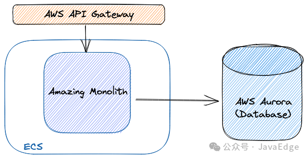

  3.1 单体架构
  将服务结构化为单体应用步伐。将所有功能都放在一起。摆设在托管的容器编排服务中:
  • 一个数据库
  • 一个应用步伐

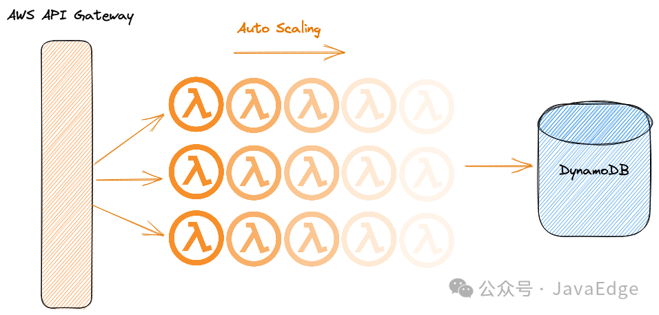

  3.3 无服务器/函数即服务
  现在非常盛行的方法。可用AWS Lambda运行应用步伐,使用DynamoDB作为数据库。AWS负责运行所有这些的重任。
