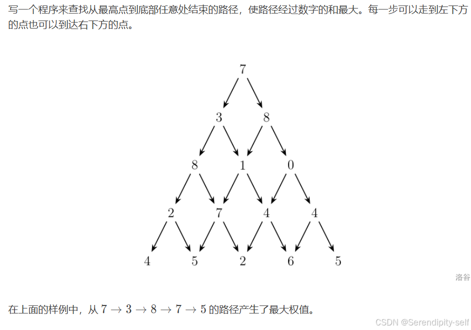

题目1: P1216 [USACO1.5] [IOI1994]数字三角形 Number Triangles
P1216 [USACO1.5] [IOI1994]数字三角形 Number Triangles - 洛谷 | 盘算机科学教育新生态 (luogu.com.cn)
https://www.luogu.com.cn/problem/P1216

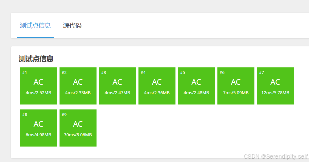

 代码示例:
  1. // c++ 代码示例
  2. #include <algorithm>
  3. #include <iostream>
  4. using namespace std ;
  5. int n,a[1005][1005],f[1005][1005] ;
  6. int dfs(int x, int y)
  7. {
  8.     if (x == n) return a[x][y] ;
  9.     if (f[x][y] != -1) return f[x][y] ;
  10.     return f[x][y] = max(dfs(x + 1, y), dfs(x + 1, y + 1)) + a[x][y] ;
  11. }
  12. int main()
  13. {
  14.     int n ;
  15.     cin >> n ;
  16.     for (int i = 1 ; i <= n ; i++)
  17.     {
  18.         for (int j = 1 ; j <= i ; j++)
  19.         {
  20.             cin >> a[i][j] ;
  21.         }
  22.     }
  23.     for (int i = 1 ; i <= n ; i++)
  24.     {
  25.         for (int j = 1 ; j <= i ; j++)
  26.         {
  27.             f[i][j] = -1 ;
  28.         }
  29.     }
  30.     cout << dfs(1, 1) ;
  31.     return 0 ;
  32. }
