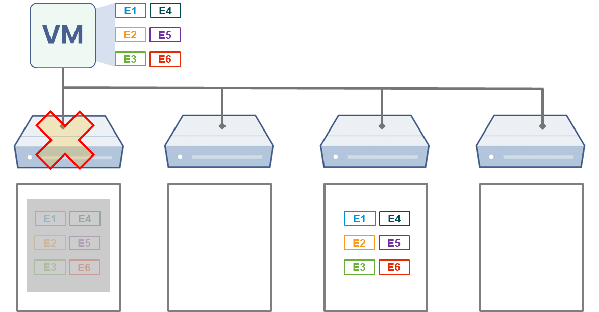

SmartX 超融合软件 SMTX OS 使用多副本技术实现数据冗余,所有写入的数据将主动复制为多个副本(2 副本大概 3 副本可选),并确保不同的数据副本分别写入不同的服务器。当(一台或多台)服务器节点发生故障,软件定义存储的其中一个(或多个)副本就会离线。
图 1

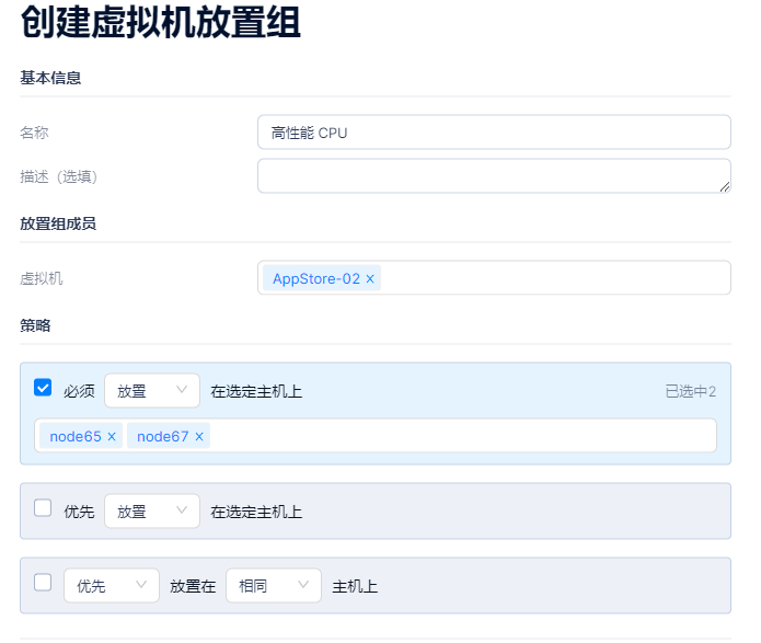

3.2.1 捏造机放置组功能
创建捏造机放置组的实质是通过对捏造机的放置和迁徙设置约束和创建规则,以便捏造性能够在得当的节点上运行。创建放置组规则后,在捏造开机、迁徙及触发 HA 后的重修过程中,将遵照放置组规则为捏造机选择符合的主机。实用场景包括:
(1)业务高可用
多台捏造机同属于单一业务,相互之间应用级别的故障转移时,这些捏造机不应该放置到同一主机,否则单一主机故障大概影响业务的连续性。在这种情况下,可以通过设置放置组计谋,要求触发 HA 时将相关捏造机安排在不同主机上重修。(如图 2 所示)
图 2
(2)业务对主机 CPU 敏感
假如捏造机的 vCPU 是使用直通模式,触发 HA 后假如在设置其他不同型号 CPU 的主机上重修,那么捏造机内部的 vCPU 型号也会发生变化。有一部分应用软件会绑定呆板码,其中包括 CPU 信息,大概会导致许可失效。
假如捏造机对 CPU 性能有特定需求,如特定的 CPU 主频大概 CPU 系列,在其他主机上重修有大概导致业务性能降落。
针对以上场景,可以通过设置放置组计谋,确保捏造机在触发 HA 后会在指定(拥有特定 CPU 资源)的主机上重修。(如图 3 所示)

前面提到 SMTX OS 在不同服务器拥有多个数据副本,可容忍服务器硬件故障,并通过存活副本主动完成数据规复。但假如这些服务器都放在同一个机柜,那么只要机柜的 PDU 共享电源发生故障,多台主机会将同时离线,那么多副本保护机制就大概失效。机架感知技术,就是通过感知服务器的存放拓扑(放置在不同机柜),数据的多个副本主动跟随放置在位于不同机柜的多台服务器当中。即使遭遇某一机柜电源故障,系统也可以从其他机柜上的服务器找到对应的数据副本,并触发数据规复流程。
图 5
前面提到存储可用性是捏造机高可用的关键,机架感知功能不光可以提拔集群的可用性,还增强了捏造机高可用的有效性。
