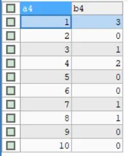

        上面的代码是创建了一个名为testref的触发器,这个触发器的触发条件是在向表test1插入数据前执行触发器的语句,具体执行的代码如下:
  1. INSERT INTO test1 VALUES
  2. (1), (3), (1), (7), (1), (8),(4),(4);
那么4个表中的数据如下:
  1. SELECT * FROM test1;
  1. SELECT * FROM test2;
  1. SELECT * FROM test3;
  1. SELECT * FROM test4;
        执行结果显示,在向表test1插入记录的时间,test2、 test3、 test4 都发生了变化。从这个例子看INSERT触发了触发器,向test2中插入了test1 中的值,删除了test3 中相同的内容,
        同时更新了test4 中的b4,即与插入的值相同的个数。

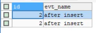

        [例5]创建一个在account表插入记录之后,更新myevent数据表的触发器,代码如下:
  1. CREATE TRIGGER trig_insert AFTER INSERT ON account
  2. FOR EACH ROW INSERT INTO myevent VALUES (2, 'after insert');
        上面的代码创建了一个trig. _insert 的触发器在向表account插入数据之后会向表myevent
        插入一组数据,代码执行如下:
  1. INSERT INTO account VALUES (1, 1.00), (2, 2.00);
  2. SELECT * FROM myevent;
        从执行的结果来看,是创建了一个名称为trig_insert 的触发器,它是在向account 插入记
录之后举行触发,执行的操作是向表myevent 插入一条记录。

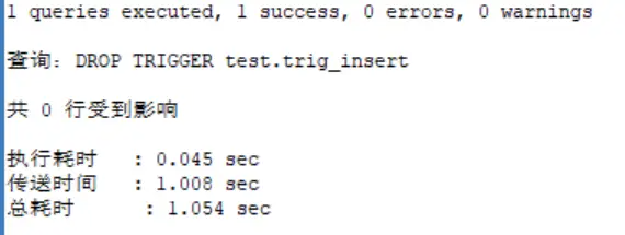

4,删除触发器.
        利用DROP TRIGGER语句可以删除MySQL中已经定义的触发器,删除触发器语句根本
语法格式如下:
  1. DROP TRIGGER [schema_name.] trigger_name
        其中,schema_name表示数据库名称,是可选的。假如省略了schema,将从当前数据库中舍弃触发程序: trigger_name 是要删除的触发器的名称。
        [例6]删除-一个触发器,代码如下:
  1. DROP TRIGGER test.trig_insert;
        上面的代码中test是触发器所在的数据库,trig_insert是一个触发器的名称。代码执行如下:
触发器trig_insert删除成功。
