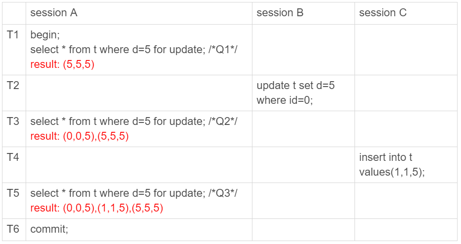

session A 里执行了三次查询,分别是 Q1、Q2 和 Q3。它们的 SQL 语句相同,都是 select * from t where d=5 for update。这个语句的意思你应该很清楚了,查所有 d=5 的行,而且使用的是当前读,并且加上写锁。现在,我们来看一下这三条 SQL 语句,分别会返回什么结果。
  • Q1 只返回 id=5 这一行;
  • 在 T2 时刻,session B 把 id=0 这一行的 d 值改成了 5,因此 T3 时刻 Q2 查出来的是 id=0 和 id=5 这两行;
  • 在 T4 时刻,session C 又插入一行(1,1,5),因此 T5 时刻 Q3 查出来的是 id=0、id=1 和 id=5 的这三行。
其中,Q3 读到 id=1 这一行的现象,被称为“幻读”。
幻读指的是一个事务在前后两次查询同一个范围的时候,后一次查询看到了前一次查询没有看到的行。

因为这三个查询都是加了 for update,都是当前读。而当前读的规则,就是要能读到所有已经提交的记录的最新值。并且,session B 和 sessionC 的两条语句,执行后就会提交,所以 Q2 和 Q3 就是应该看到这两个事务的操作效果,而且也看到了,这跟事务的可见性规则并不矛盾。

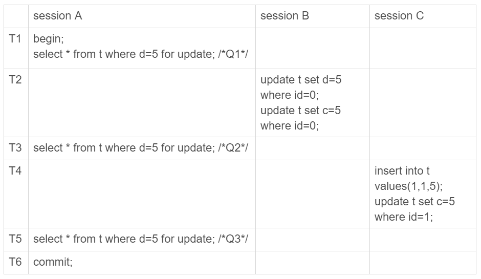

为了体现语义被破坏,再往 session B 和 session C 里面分别加一条 SQL 语句
session B 的第二条语句 update t set c=5 where id=0,语义是“我把 id=0、d=5 这一行的 c 值,改成了 5”。
由于在 T1 时刻,session A 还只是给 id=5 这一行加了行锁, 并没有给 id=0 这行加上锁。因此,session B 在 T2 时刻,是可以执行这两条 update 语句的。这样,就破坏了 session A 里 Q1 语句要锁住所有 d=5 的行的加锁声明。
session C 也是一样的道理,对 id=1 这一行的修改,也是破坏了 Q1 的加锁声明。

给 session A 在 T1 时刻再加一个更新语句,即:update t set d=100 where d=5。
update 的加锁语义和 select …for update 是一致的,所以这时候加上这条 update 语句也很合理。session A 声明说“要给 d=5 的语句加上锁”,就是为了要更新数据,新加的这条 update 语句就是把它认为加上了锁的这一行的 d 值修改成了 100
分析一下执行完成后,数据库里会是什么结果。
  • 经过 T1 时刻,id=5 这一行变成 (5,5,100),当然这个结果最终是在 T6 时刻正式提交的 ;
  • 经过 T2 时刻,id=0 这一行变成 (0,5,5);
  • 经过 T4 时刻,表里面多了一行 (1,5,5);
  • 其他行跟这个执行序列无关,保持不变。
数据也没问题,来看看这时候 binlog 里面的内容。
  • T2 时刻,session B 事务提交,写入了两条语句;
  • T4 时刻,session C 事务提交,写入了两条语句;
  • T6 时刻,session A 事务提交,写入了 update t set d=100 where d=5 这条语句

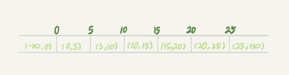

间隙锁,锁的就是两个值之间的空隙。比如开头的表 t,初始化插入了 6 个记录,这就产生了 7 个间隙
下图是表 t 主键索引上的行锁和间隙锁
这样,当你执行 select * from t where d=5 for update 的时候,就不止是给数据库中已有的 6 个记录加上了行锁,还同时加了 7 个间隙锁。这样就确保了无法再插入新的记录。
也就是说这时候,在一行行扫描的过程中,不仅将给行加上了行锁,还给行两边的空隙,也加上了间隙锁。

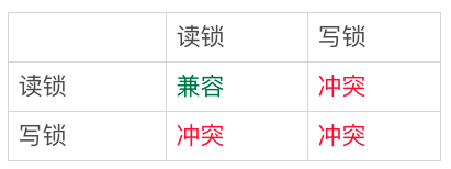

行锁,分成读锁和写锁。下图是这两种类型行锁的冲突关系。
也就是说,跟行锁有冲突关系的是“另外一个行锁”。
但是间隙锁不一样,跟间隙锁存在冲突关系的,是“往这个间隙中插入一个记录”这个操作。间隙锁之间不存在冲突关系。

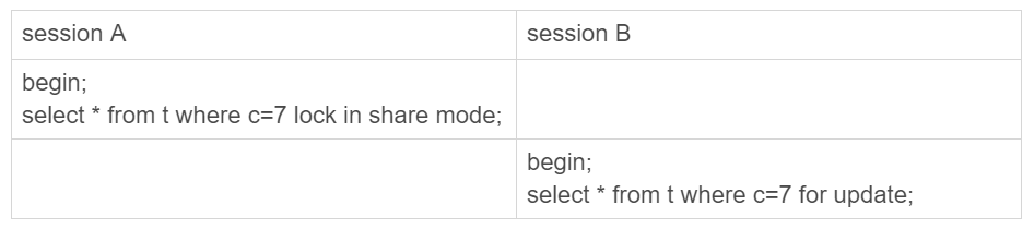

这里 session B 并不会被堵住。因为表 t 里并没有 c=7 这个记录,因此 session A 加的是间隙锁 (5,10)。而 session B 也是在这个间隙加的间隙锁。它们有共同的目标,即:保护这个间隙,不允许插入值。但,它们之间是不冲突的。
