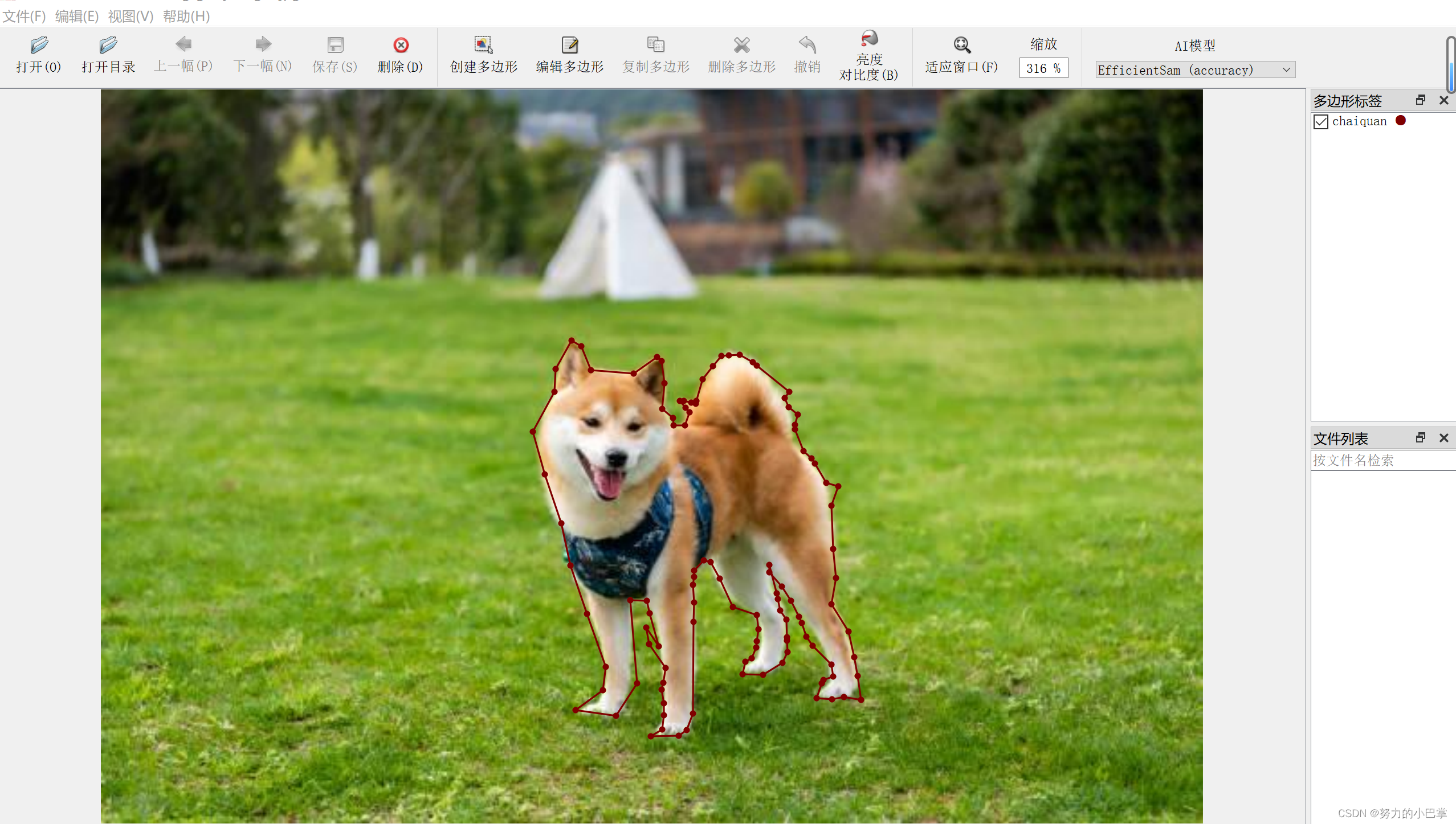

labelme:编辑-创建多边形-开始描狗
label标注文件:json格式

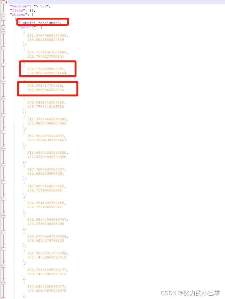

存储的格式是右边的json格式,这就是刚刚画的labelme格式的标注文件

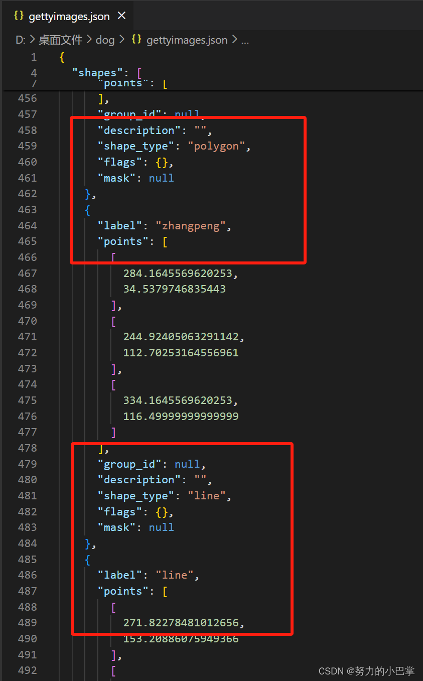

labelme格式标注文件,json文件,存放了什么?
这个shapes很重要,内里有我们自己画的标签的类别,比如“chaiquan1”和我们当时画标签的时候,描的每一个点。

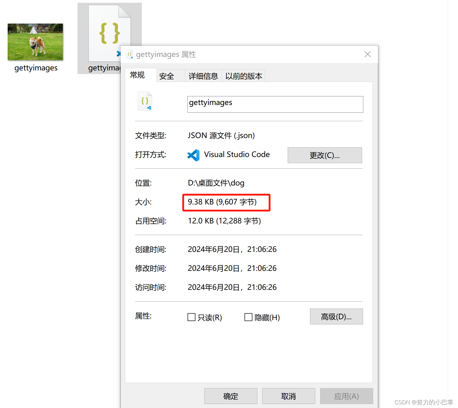

json非常轻量化,9kb就能保存标注了
如果在单张图片上绘制了好几个物体,末了的标注都会汇集在一个json文件上
比如,第一个是“chaiquan”标签的信息;那第二个就是“zhangpeng”的标签信息;以此类推,一张图片上,你打了几个标签,就会在json文件里出现几个标签的信息

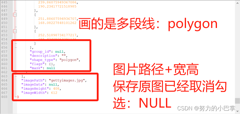

另外注意:标注过程中,不要切换目录;
要确认,json文件末了,imagePath的图像路径,只能是图像名字自己,不能有其他的路径和符号。

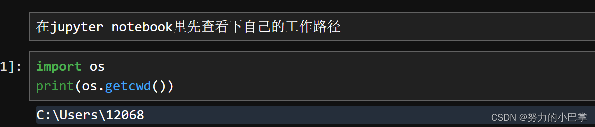

先查下自己所在的工作路径,当然,在哪里也不影响对图片的读取

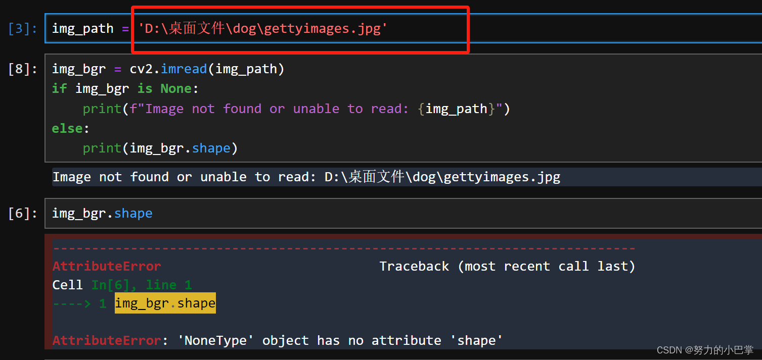

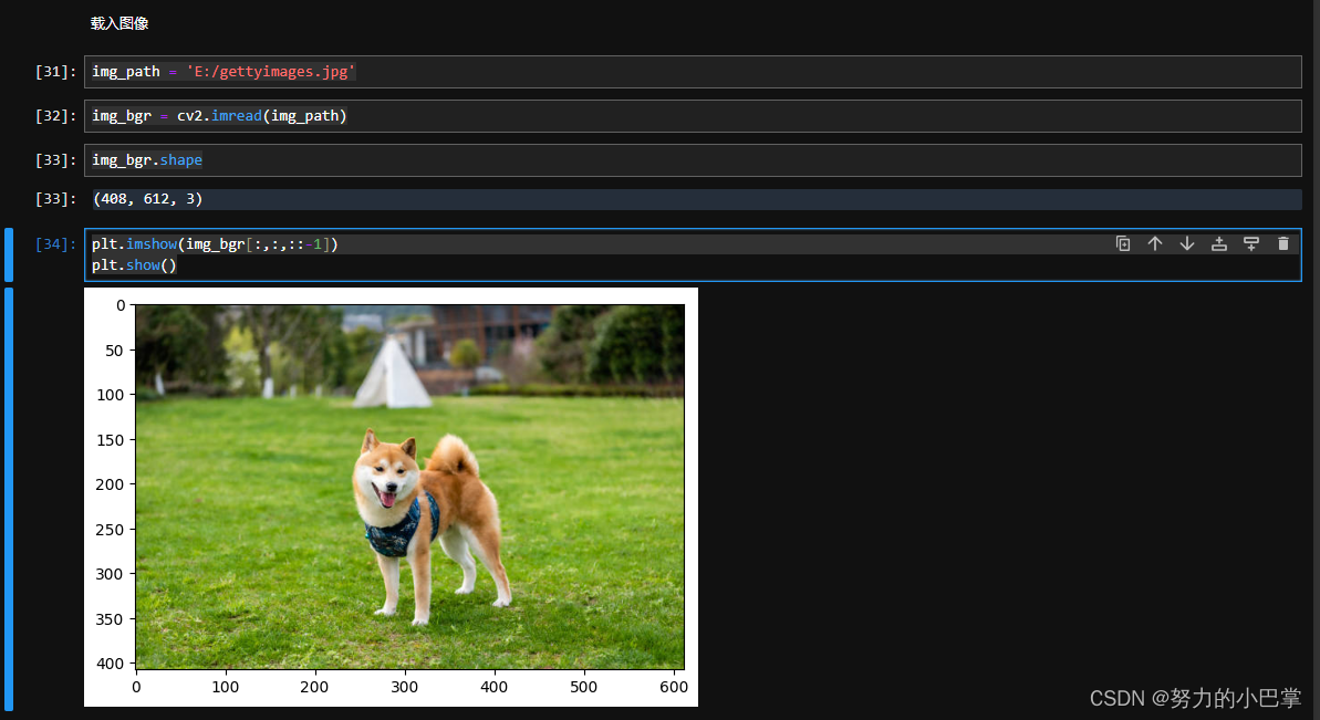

2、读取图片
注意:我在这不停报错,搞了半天,缘故原由是,我用了中文路径,换了个英文就好了。。。。,是所以,以后都用英文路径吧
重新来:
img_path = 'E:/gettyimages.jpg'
img_bgr = cv2.imread(img_path)
img_bgr.shape
plt.imshow(img_bgr[:,:,::-1])
plt.show()

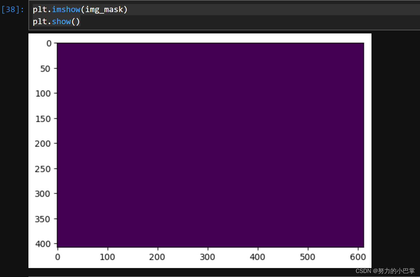

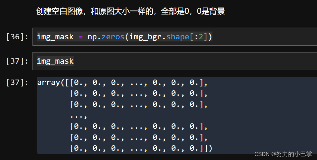

3、创建一个和原图巨细一样,的配景图
注意,是和原图一模一样大!
img_mask = np.zeros(img_bgr.shape[:2])
img_mask
plt.imshow(img_mask)
plt.show()
【img_mask = np.zeros(img_bgr.shape[:2])】
这段代码创建了一个与`img_bgr`图像具有相同宽度和高度的二维numpy数组`img_mask`,并且这个数组的所有元素都被初始化为0。这里是逐步解析:
- `img_bgr.shape[:2]`:这里,`img_bgr.shape`返回一个包罗图像尺寸的元组,通常是`(高度, 宽度, 通道数)`。使用切片操作`[:2]`选取前两个元素,即图像的高度和宽度,忽略通道数信息。这是由于掩码通常是对每个像素的位置进行标记,不必要颜色通道信息,所以是一个二维数组。
- `np.zeros(...)`:这个numpy函数用于创建一个指定形状的新数组,并将所有元素初始化为0。传入的参数是`(高度, 宽度)`,因此天生的数组尺寸与原图像的尺寸在宽度和高度上相匹配,但它是单通道的(灰度),每个元素都是0,代表一个全黑的“掩模”图像。
简而言之,`img_mask`是一个与`img_bgr`图像空间尺寸相同的全零数组,常用于后续的图像处理作为掩模,比如在图像分割、对象检测或特定区域的标记等场景中。

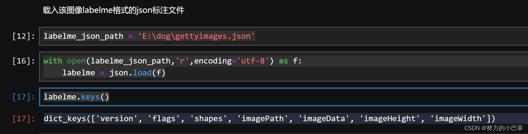

4、载入该图片labelme格式的json标注文件
labelme_json_path = 'E:\dog\gettyimages.json'
with open(labelme_json_path,'r',encoding='utf-8') as f:
    labelme = json.load(f)
labelme.keys()
【with open(labelme_json_path,'r',encoding='utf-8') as f:
    labelme = json.load(f)】
这段代码是用来读取并加载一个使用JSON格式存储的LabelMe标注文件的。以下是代码的逐行解释:
- `with open(labelme_json_path, 'r', encoding='utf-8') as f:`:这一利用用了Python中的`with`语句来打开一个文件。`labelme_json_path`是你要读取的LabelMe JSON文件的路径。文件被以只读模式(`'r'`)打开,并且指定了字符编码为`'utf-8'`来正确处理大概包罗的非ASCII字符。`as f`部分创建了一个名为`f`的文件对象,让你能够读取文件内容。使用`with`语句的好处在于它能确保文件在操作完成后会被正确关闭,纵然发生了非常也是云云。
- `labelme = json.load(f)`: 这一利用用了Python的内置`json`模块来从已经打开的文件对象`f`中读取数据,并将其解析为Python的数据结构(通常是字典或列表)。这意味着如果LabelMe的JSON文件中包罗图像的标签、边界框、多边形等标注信息,这些信息会被转换成Python的数据范例,存储在变量`labelme`中,供后续的程序逻辑使用。
综上所述,这段代码的作用是从指定路径的LabelMe JSON文件中读取图像标注数据,并将其内容以Python数据结构的形式保存在变量`labelme`里,以便进一步处理或分析这些标注信息。

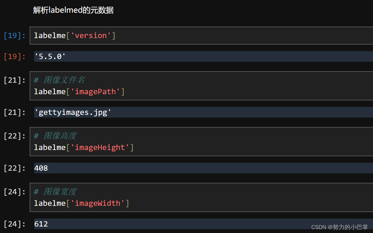

5、解析labelme的元数据
6、打印该图片中的所有标注信息

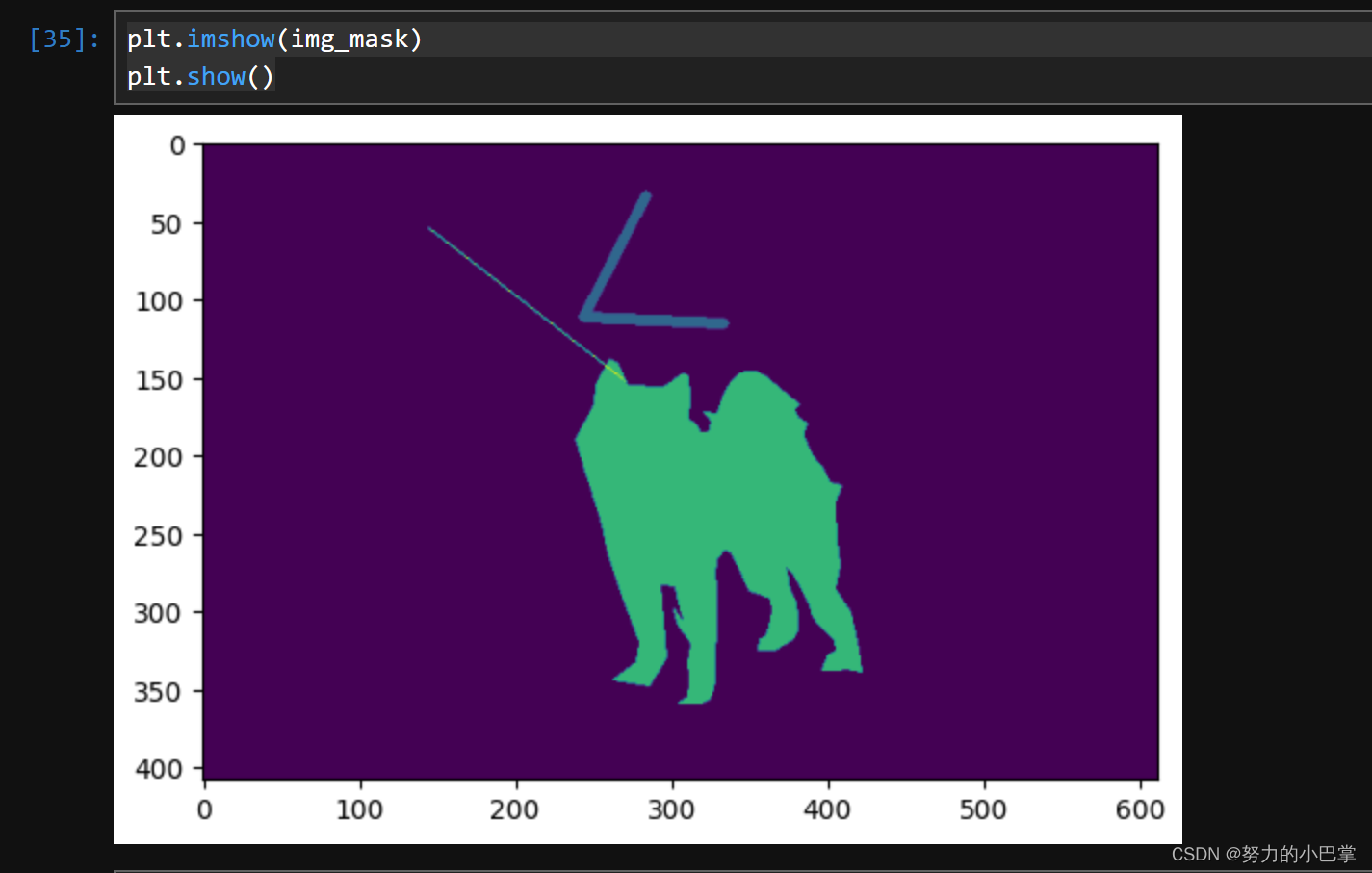

plt.show()

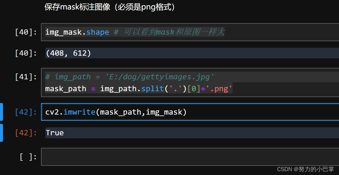

9、把刚刚画的mask保存下来
保存的mask必须是png格式
img_mask.shape # 可以看到mask和原图一样大
# img_path = 'E:/dog/gettyimages.jpg'
mask_path = img_path.split('.')[0]+'.png'
cv2.imwrite(mask_path,img_mask)

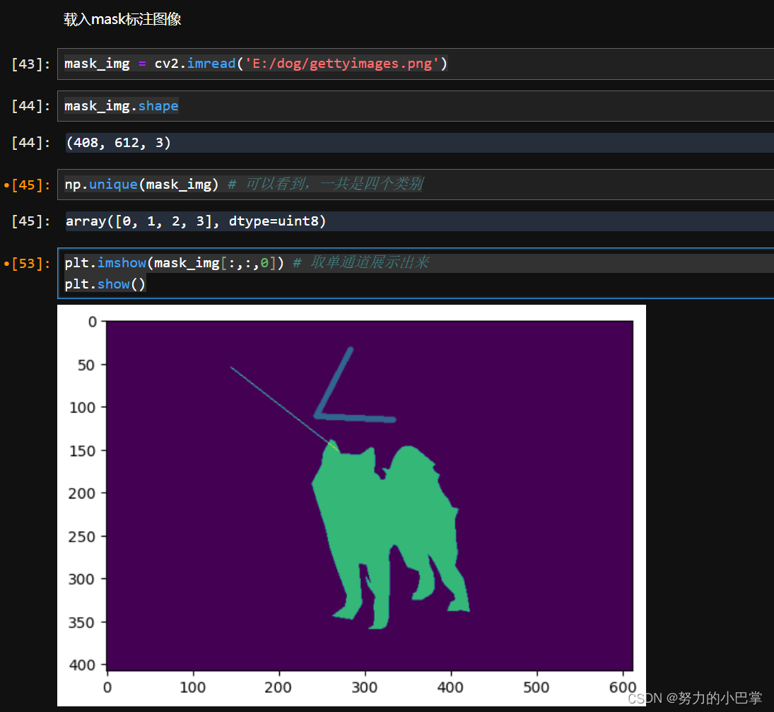

然后这时候,看到,原来放原图和标注label的json文件,另有刚刚天生的mask文件,都在一个文件夹下面,但是,如果直接打开是玄色的,由于,1,2,3,4这种像素在0-255内里是很小的像素,直接打开图片只会是玄色的。
所以,用cv2.imread载入图像
10、正确的载入和显示mask图像
mask_img = cv2.imread('E:/dog/gettyimages.png')
mask_img.shape
np.unique(mask_img) # 可以看到,一共是四个类别
plt.imshow(mask_img[:,:,0]) # 取单通道展示出来 ,所以末了是取0(取1,2也是一样的)
plt.show()
