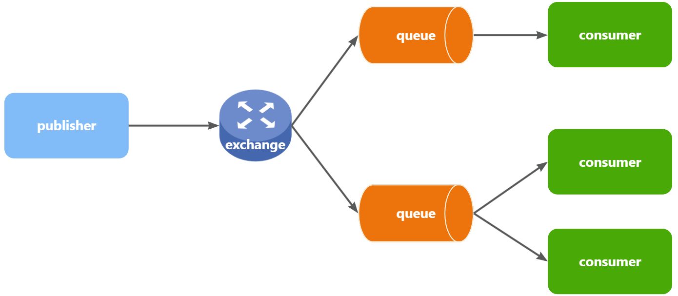

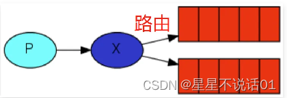

Fanout交换机
简朴点来说,就是生产者把消息发给交换机,交换机根据路由(绑定规则)来转发消息给队列,斲丧者订阅队列,获得消息。
Fanout,英文翻译是扇出,我觉得在MQ中叫广播更合适。

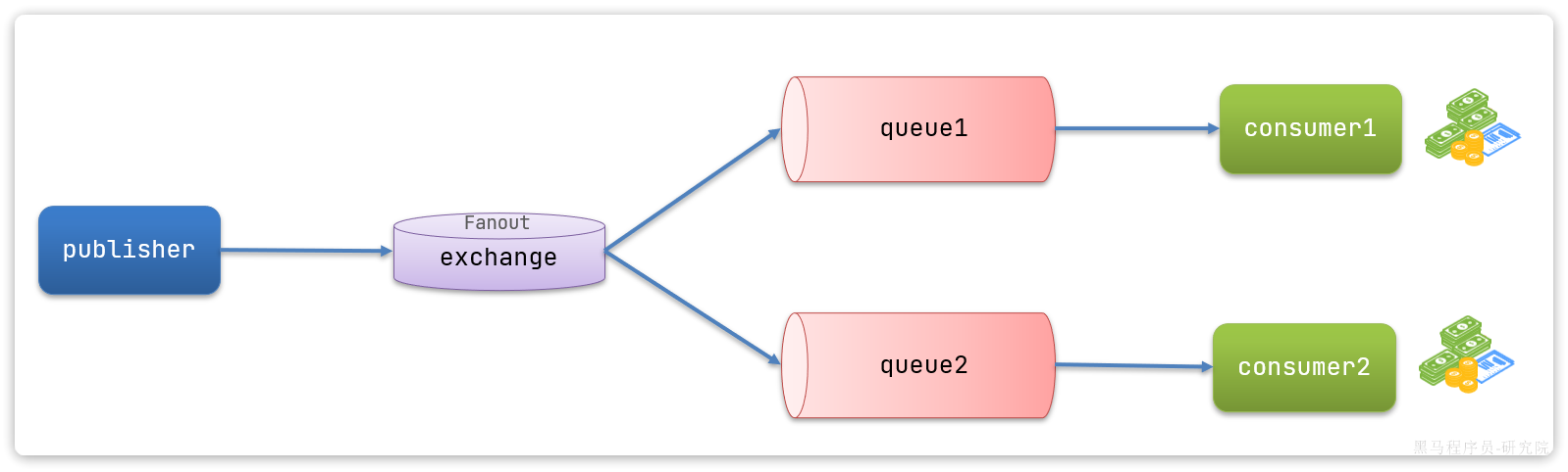

在广播模式下,消息发送流程是这样的:
  • 1) 可以有多个队列
  • 2) 每个队列都要绑定到Exchange(交换机)
  • 3) 生产者发送的消息,只能发送到交换机
  • 4) 交换机把消息发送给绑定过的所有队列
  • 5) 订阅队列的斲丧者都能拿到消息

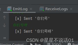

消息发送:
  1. import com.rabbitmq.client.Channel;
  2. import com.rabbitmq.client.Connection;
  3. import com.rabbitmq.client.ConnectionFactory;
  4. import java.util.Scanner;
  5. public class EmitLog {
  6.     //定义交换机
  7.     private static final String EXCHANGE_NAME = "fanout-exchange";
  8.     public static void main(String[] argv) throws Exception {
  9.         //创建连接工厂
  10.         ConnectionFactory factory = new ConnectionFactory();
  11.         factory.setHost("localhost");
  12.         //建立连接和通道
  13.         try (Connection connection = factory.newConnection();
  14.              Channel channel = connection.createChannel()) {
  15.             //通过channel.exchangeDeclare方法声明了一个名为EXCHANGE_NAME(即"logs")的交换机
  16.             // 并指定了其类型为fanout。fanout类型的交换机会将消息广播到所有与之绑定的队列中。
  17.             channel.exchangeDeclare(EXCHANGE_NAME, "fanout");
  18.            //发送消息
  19.             Scanner scanner=new Scanner(System.in);
  20.             while(scanner.hasNext()){
  21.                 String message = scanner.nextLine();
  22.                 //channel.basicPublish方法将消息发布到前面声明的交换机中。
  23.                 // 注意,这里的routingKey(即第二个参数)为空字符串"",因为对于fanout类型的交换机来说,routingKey是不起作用的。
  24.                 channel.basicPublish(EXCHANGE_NAME, "", null, message.getBytes("UTF-8"));
  25.                 System.out.println(" [x] Sent '" + message + "'");
  26.             }
  27.             }
  28.     }
  29. }

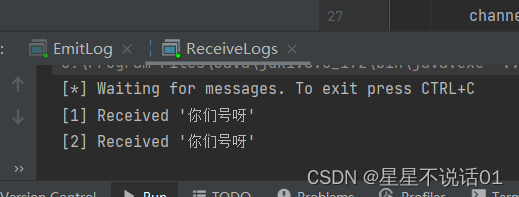

接收:
注意肯定要创建队列,不然只有交换机没用
  4. import com.rabbitmq.client.DeliverCallback;
  5. public class ReceiveLogs {
  6.     private static final String EXCHANGE_NAME = "fanout-exchange";
  7.     public static void main(String[] argv) throws Exception {
  8.         ConnectionFactory factory = new ConnectionFactory();
  9.         factory.setHost("localhost");
  10.         Connection connection = factory.newConnection();
  11.         //创建通道
  12.         Channel channel1 = connection.createChannel();
  13.         Channel channel2 = connection.createChannel();
  14.         //声明交换机

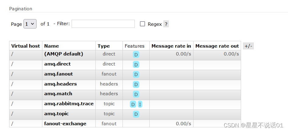

  15.         channel1.exchangeDeclare(EXCHANGE_NAME, "fanout");
  16.         channel2.exchangeDeclare(EXCHANGE_NAME, "fanout");
  17.         //队列的名字
  18.         String queueName = "星星";
  19.         //创建队列
  20.         channel1.queueDeclare(queueName, true, false, false, null);
  21.         channel1.queueBind(queueName, EXCHANGE_NAME, "");
  22.         String queueName1 = "晨晨";
  23.         //创建队列
  24.         channel2.queueDeclare(queueName1, true, false, false, null);
  25.         channel2.queueBind(queueName1, EXCHANGE_NAME, "");
  26.         System.out.println(" [*] Waiting for messages. To exit press CTRL+C");
  27.         DeliverCallback deliverCallback = (consumerTag, delivery) -> {
  28.             String message = new String(delivery.getBody(), "UTF-8");
  29.             System.out.println(" [1] Received '" + message + "'");
  30.         };
  31.         DeliverCallback deliverCallback2 = (consumerTag, delivery) -> {
  32.             String message = new String(delivery.getBody(), "UTF-8");
  33.             System.out.println(" [2] Received '" + message + "'");
  34.         };
  35.         channel1.basicConsume(queueName, true, deliverCallback, consumerTag -> { });
  36.         channel2.basicConsume(queueName1, true, deliverCallback2, consumerTag -> { });
  37.     }
  38. }
可以看到fanout范例,生产者发送一个消息,所有的斲丧者都能接收到,这个范例不消设置路由

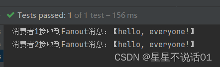

Test类中添加测试方法:
  1. @Test
  2. public void testFanoutExchange() {
  3.     // 交换机名称
  4.     String exchangeName = "fanout.exchange";
  5.     // 消息
  6.     String message = "hello, everyone!";
  7.     rabbitTemplate.convertAndSend(exchangeName, "", message);
  8. }
消息接收
在添加两个方法,作为斲丧者:
  1. @RabbitListener(queues = "fanout.queue.1")
  2. public void listenFanoutQueue1(String msg) {
  3.     System.out.println("消费者1接收到Fanout消息:【" + msg + "】");
  4. }
  5. @RabbitListener(queues = "fanout.queue.2")
  6. public void listenFanoutQueue2(String msg) {
  7.     System.out.println("消费者2接收到Fanout消息:【" + msg + "】");
  8. }

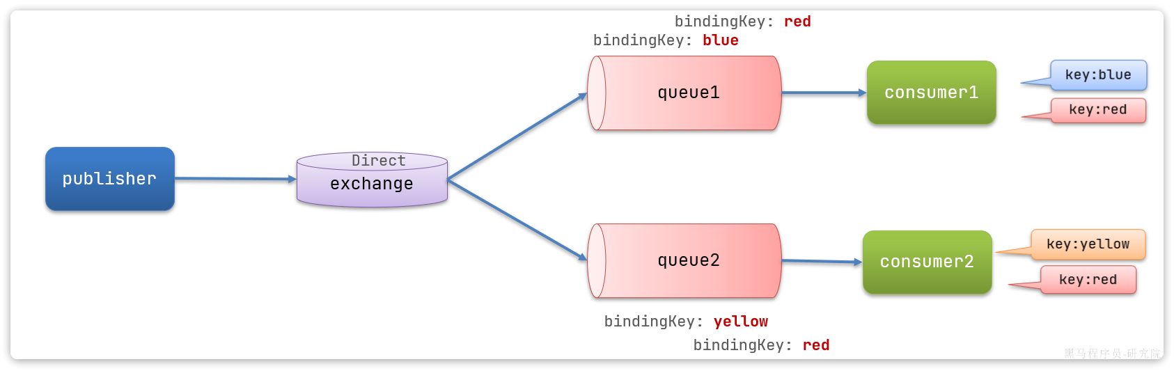

Direct交换机
在Fanout模式中,一条消息,会被所有订阅的队列都斲丧。但是,在某些场景下,我们希望不同的消息被不同的队列斲丧。这时就要用到Direct范例的Exchange。
在Direct模型下:
  • 队列与交换机的绑定,不能是任意绑定了,而是要指定一个RoutingKey(路由key)
  • 消息的发送方在 向 Exchange发送消息时,也必须指定消息的 RoutingKey。
  • Exchange不再把消息交给每一个绑定的队列,而是根据消息的Routing Key进行判定,只有队列的Routingkey与消息的 Routing key完全一致,才会接收到消息

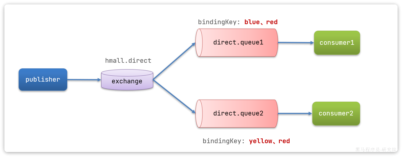

下面是黑马的案例
案例需求如图
  • 声明一个名为hmall.direct的交换机
  • 声明队列direct.queue1,绑定hmall.direct,bindingKey为blud和red
  • 声明队列direct.queue2,绑定hmall.direct,bindingKey为yellow和red
  • 在consumer服务中,编写两个斲丧者方法,分别监听direct.queue1和direct.queue2
  • 在publisher中编写测试方法,向hmall.direct发送消息
先在配置类加入下面的然后启动一下:
  1.     /** 基于注解的来声明交换机和队列及其绑定关系 */
  2.     @RabbitListener( bindings = @QueueBinding(
  3.             exchange = @Exchange(name = "heima.direct", type = ExchangeTypes.DIRECT),
  4.             value = @org.springframework.amqp.rabbit.annotation.Queue(name = "direct.queue1"),
  5.             key = {"red", "blue"}
  6.     ))
  7.     public void rabbitListener5(String message) {
  8.         System.out.println("红蓝: " + message);
  9.     }
  10.     @RabbitListener( bindings = @QueueBinding(
  11.             exchange = @Exchange(name = "heima.direct", type = ExchangeTypes.DIRECT),
  12.             value = @org.springframework.amqp.rabbit.annotation.Queue(name = "direct.queue2"),
  13.             key = {"yellow","red"}
  14.     ))
  15.     public void rabbitListener6(String message) {
  16.         System.out.println("黄红: " + message);
  17.     }

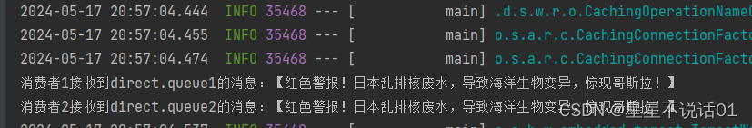

先点击测试的谁人red的运行一下,在启动项目:
我们再切换为blue这个key:
你会发现,只有斲丧者1收到了消息:
