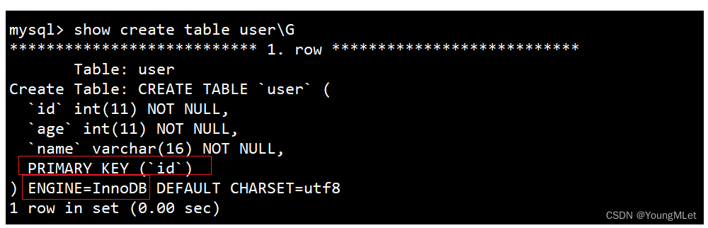

起首我们创建一张测试表,如下:
  1.                                 mysql> create table if not exists user (
  2.                                     -> id int primary key,
  3.                                     -> age int not null,
  4.                                     -> name varchar(16) not null
  5.                                     -> );

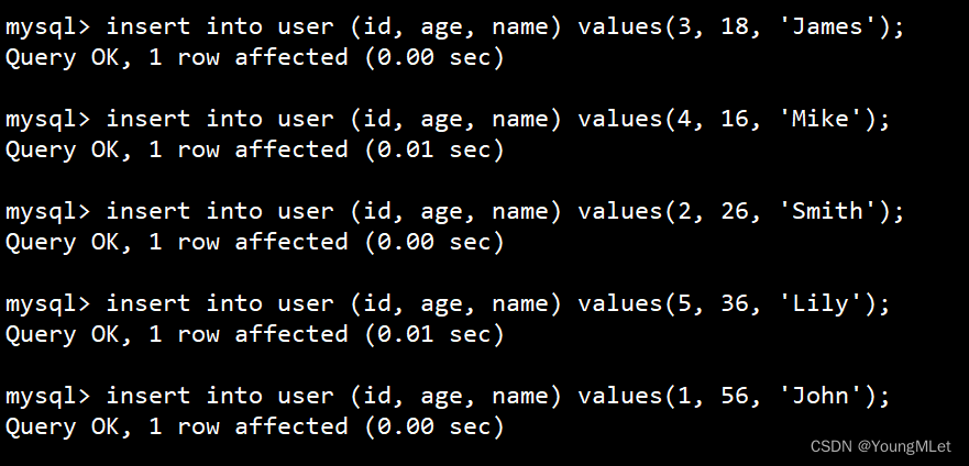

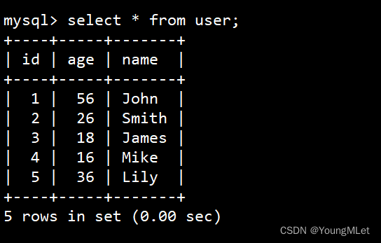

一定要给 id 加上主键,只有如许才会默认生成主键索引;然后我们看看表的布局:
接下来插入多条记录:
接着检察插入效果:
我们发现竟然默认是有序的,是谁做的呢?排序有什么利益呢?我们后面举行讲解。

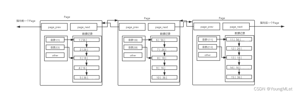

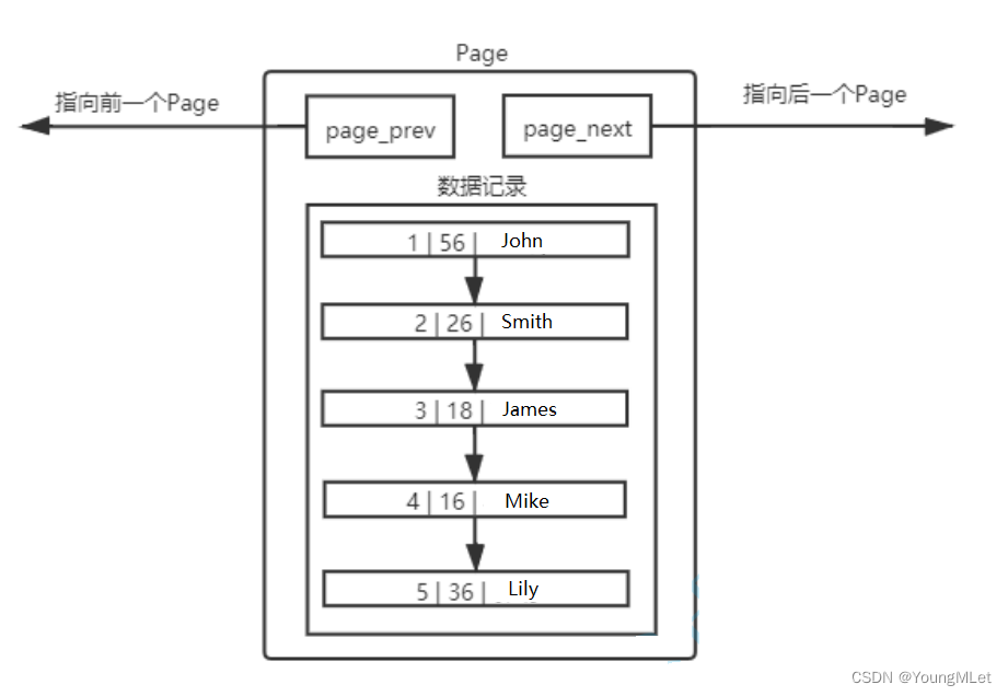

我们如今可以简单明白成一个个独立文件是有一个大概多个 Page 构成的,单个 Page 如下:
不同的 Page ,在 MySQL 中,都是 16KB ,使用 prevnext 构成双向链表。因为有主键的问题, MySQL 会默认按照主键给我们的数据举行排序,从上面的 Page 内数据记录可以看出,数据是有序且彼此关联的。
为什么数据库在插入数据时要对其举行排序呢?我们按正常顺序插入数据不是也挺好的吗?插入数据时排序的目的,就是优化查询的服从。页内部存放数据的模块,实质上也是一个链表的布局,链表的特点也就是增删快,查询修改慢,以是优化查询的服从是必须的。正是因为有序,在查找的时候,从头到后都是有效查找,没有任何一个查找是浪费的,而且,如果运气好,是
可以提前结束查找过程的。

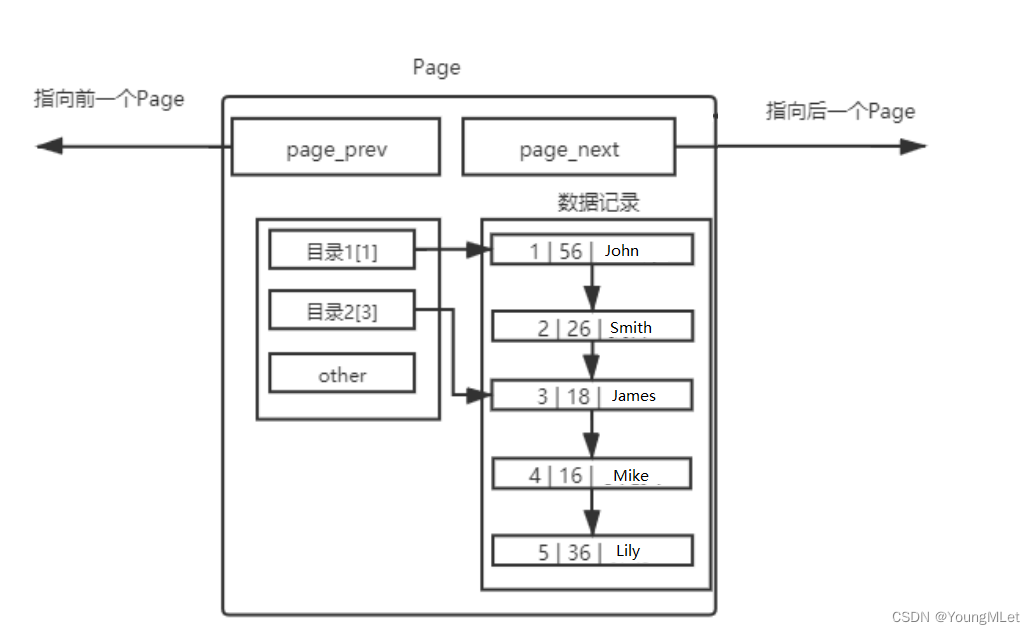

  • 单页情况

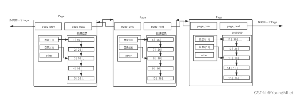

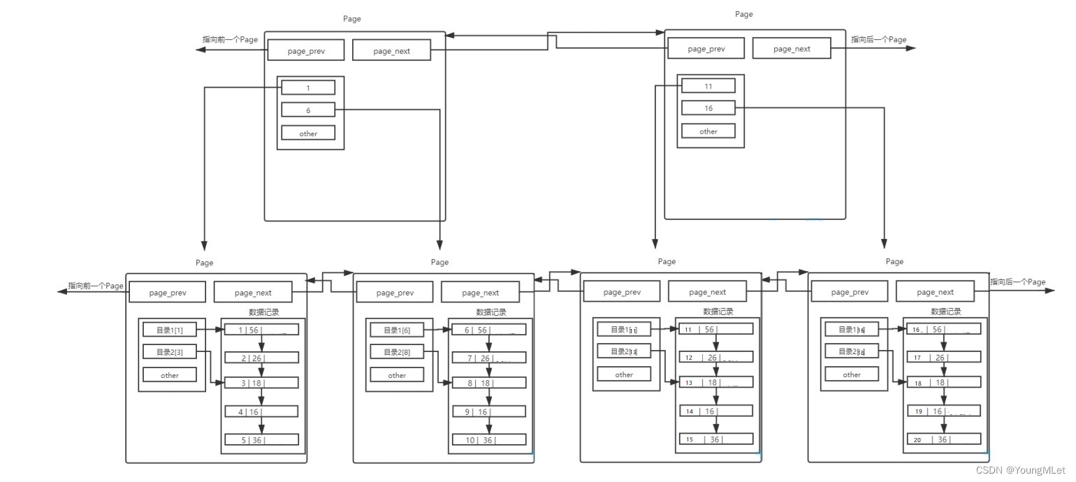

针对上面的单页 Page,我们能否也引入目录呢?固然可以,如下图:
那么当前,在一个 Page 内部,我们引入了目录。比如,我们要查找 id=4 记录,之前必须线性遍历4次,才气拿到效果。如今直接通过目录 2[3],直接举行定位新的起始位置,提高了服从。如今我们可以再次答复上面的问题了,为何通过键值 MySQL 会自动排序?因为可以很方便引入目录
  • 多页情况
MySQL 中每一页的大小只有 16KB ,单个 Page 大小固定,以是随着数据量不断增大, 16KB 不可能存下全部的数据,那么肯定会有多个页来存储数据。
在单表数据不断被插入的情况下, MySQL 会在容量不足的时候,自动开发新的 Page 来保存新的数据,然后通过指针的方式,将全部的 Page 组织起来。需要注意,上面的图,是理想布局,大家也知道,如今要保证整体有序,那么新插入的数据,不一定会在新 Page 上面。
如许,我们就可以通过多个 Page 遍历,Page 内部通过目录来快速定位数据。可是,貌似如许也有服从问题,在 Page 之间,也是需要 MySQL 遍历的,遍历意味着依旧需要举行大量的 IO,将下一个 Page 加载到内存,举行线性检测。如许就显得我们之前的 Page 内部的目录,有点杯水车薪了。

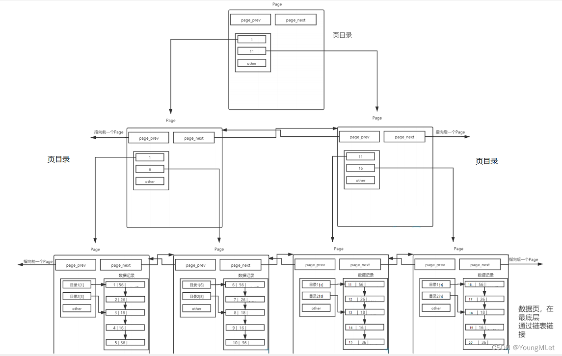

那么怎样解决呢?解决方案,其实就是我们之前的思路,给 Page 也带上目录。
  • 使用一个目录项来指向某一页,而这个目录项存放的就是将要指向的页中存放的最小数据的键值;
  • 和页内目录不同的地方在于,这种目录管理的级别是页,而页内目录管理的级别是行;
  • 其中,每个目录项的构成是:键值+指针。图中没有画全。
存在一个目录页来管理页目录,目录页中的数据存放的就是指向的那一页中最小的数据。有数据,就可通过比较,找到该访问谁人 Page,进而通过指针,找到下一个 Page
其实目录页的本质也是页,平常页中存的数据是用户数据,而目录页中存的数据是平常页的地址
如许我们的目录页就能存放更多的目录信息了,每个 Page 的大小是 16KB,经过简单的计算大概可以计算出每个Page 可以存放1000多个 Page 的目录信息。但是如许还不敷,万一底层的数据非常多,导致上层存放目录的 Page 也变多了,那么遍历目录 Page 不也就变成线性遍历了吗?不消担心,可以在加目录页!
其实这就是数据布局中的 B+树,至此,我们已经给我们的表 user 构建完了主键索引。
那么为什么叶子节点全部都要用链表级联起来呢?起首这是 B+树 的特点;其次,这有利于我们举行范围查找。

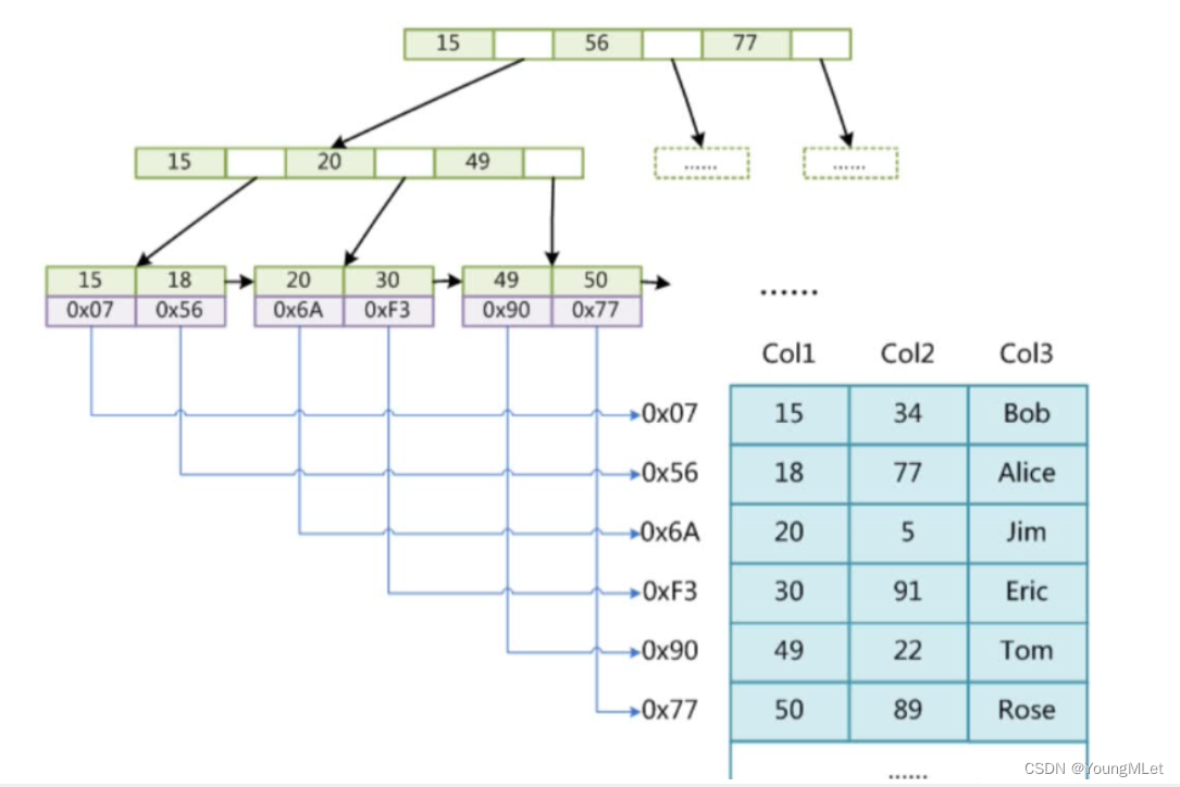

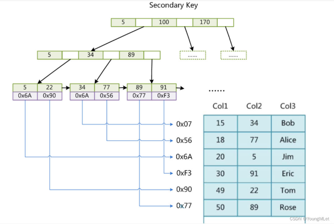

下面我们简单介绍一下 MyISAM 存储引擎-主键索引。MyISAM 引擎同样使用 B+ 树作为索引效果,叶节点的 data 域存放的是数据记录的地址。下图为 MyISAM 表的主索引, Col1 为主键:
其中, MyISAM 最大的特点是,将索引 Page 和数据 Page 分离,也就是叶子节点没有数据,只有对应数据的地址
相较于 InnoDB 索引, InnoDB 是将索引和数据放在一起的。

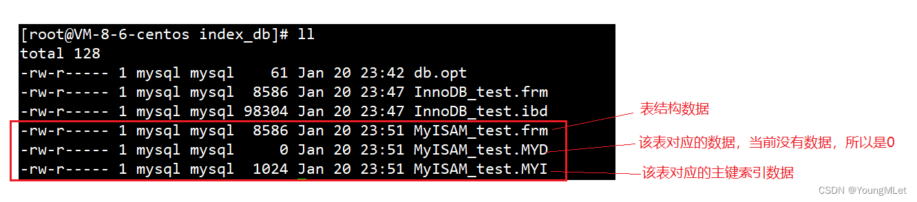

我们下面可以验证一下:

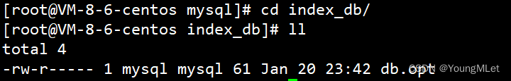

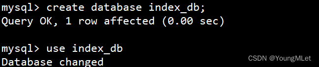

起首新建一个数据库 index_db
我们新建一个终端检察 mysql 目录:cd var/lib/mysql
我们进入该数据库的目录,检察当前目录:

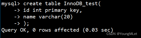

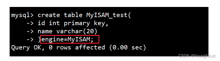

如上图,只有该数据库对应的字符集和校验规则。接下来我们新建两个表,分别使用 InnoDB 引擎和 MyISAM 引擎:

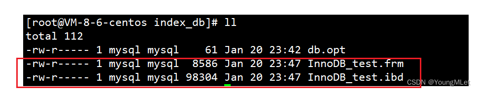

因为 mysql 默认使用的是 InnoDB 引擎,以是我们不需要带使用哪个引擎的项。接下来检察该目录下的文件:
如上图,使用 InnoDB 引擎新建的表布局有两个文件,分别是表的布局的信息和该表对应的主键索引和用户数据。
如果使用 MyISAM 引擎:
检察该目录下的文件:
其中, MyISAM 这种用户数据与索引数据分离的索引方案,叫做非聚簇索引InnoDB 这种用户数据与索引数据在一起索引方案,叫做聚簇索引
固然, MySQL 除了默认会创建主键索引外,我们用户也有可能创建按照其他列信息创建的索引,一般这种索引可以叫做辅助(平常)索引
对于 MyISAM,创建辅助(平常)索引和主键索引没有差别,无非就是主键不能重复,而非主键可重复。
下图就是基于 MyISAMCol2 创建的索引,和主键索引没有差别:
同样, InnoDB 除了主键索引,用户也会创建辅助(平常)索引,InnoDB 的非主键索引中叶子节点并没有数据,而只有对应记录的 key 值。
以是通过辅助(平常)索引,找到目标志录,需要两遍索引:起首检索辅助索引获得主键,然后用主键到主索引中检索获得记录。这种过程,就叫做回表查询!这种多个索引的就是一个表可以对应多个 B+树

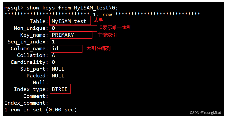

5. 查询索引
  • 第一种方法: show keys from 表名;
  • 第二种方法: show index from 表名;
  • 第三种方法(信息比较简略): desc 表名;
