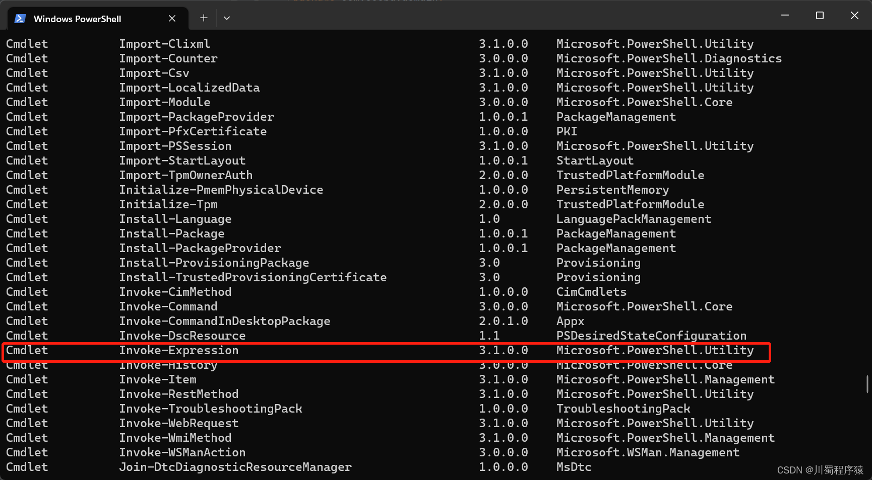

iex 是 Invoke-Expression 下令缩写

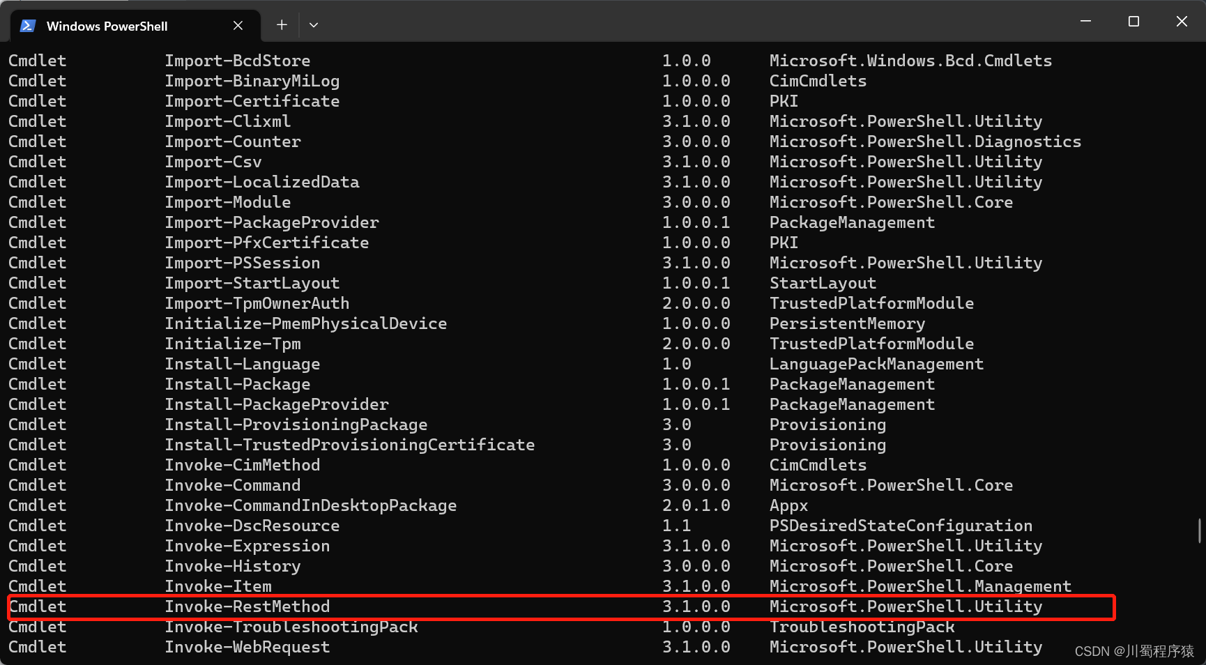

irm 是 Invoke-RestMethod 下令缩写
