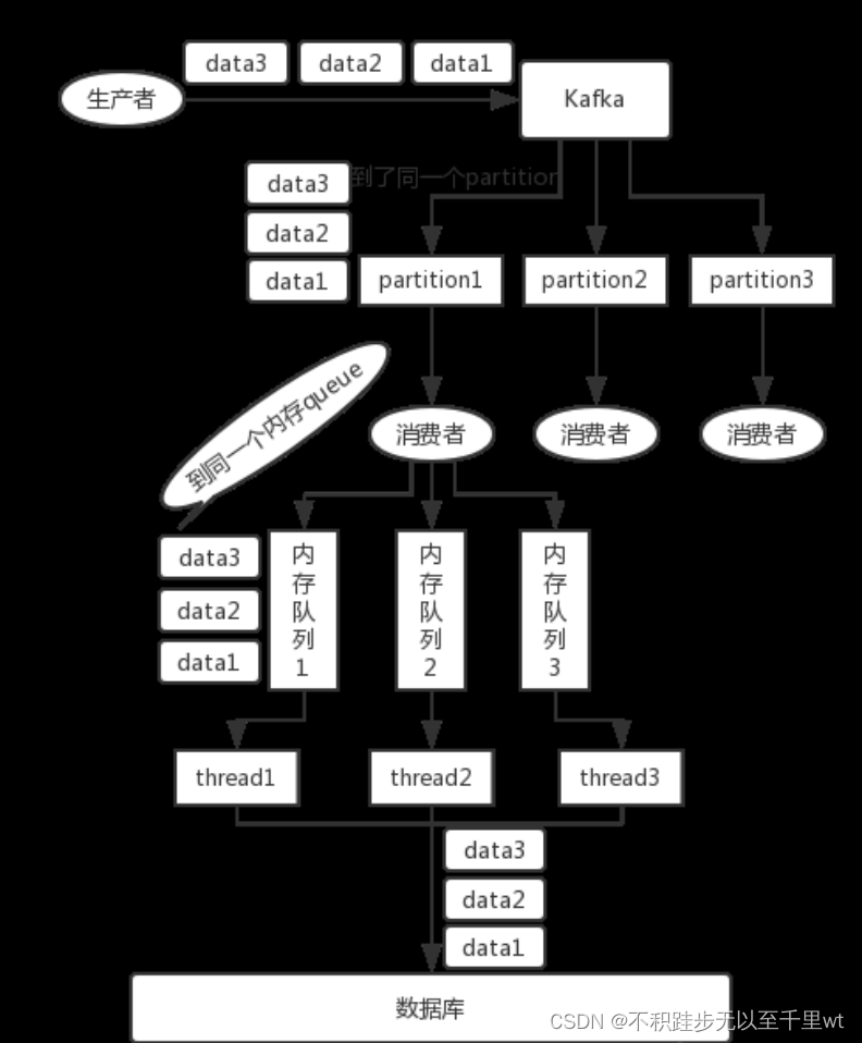

  Kafka消息的顺序性保证(Producer、Consumer)
  • 全局有序: 一个Topic下的全部消息都必要按照生产顺序消耗。
  • 局部有序:一个Topic下的消息,只必要满足同一业务字段的要按照生产顺序消耗。例如:Topic消息是订单的流水表,包含订单orderId,业务要求同一个orderId的消息必要按照生产顺序举行消耗。
  全局有序
        全局有序必要保证一个Topic下的全部消息都必要按照生产顺序消耗。此时设置一个Topic下只对应一个Partition即可。而且对应的consumer也要使用单线程或者保证消耗顺序的线程模型。即可保证全局有序。
局部有序
        要满足局部有序,只必要在发消息的时候指定Partition Key,Kafka对其举行Hash计算,根据计算结果决定放入哪个Partition。这样Partition Key相同的消息会放在同一个Partition。此时,Partition的数量仍然可以设置多个,提升Topic的团体吞吐量。并且为了达到严格的顺序消耗还必要max.in.flight.requests.per.connection = 1。
   不直接指定对应的Partition而是指定Partition Key
  • 直接指定Partition,将全部消息指定到一个Partition中,此时相称于全局有序,此Topic下的其他Partition无用,浪费资源。
  • 将不同的消息设置不同的Partition,此时生产者必要举行额外的计算,不好控制具体的Partition值。
           在不增长partition数量的情况下想提高消耗速度,可以思量再次hash唯一标识(例如订单orderId)到不同的线程上,多个消耗者线程并发处置惩罚消息(仍旧可以保证局部有序)。

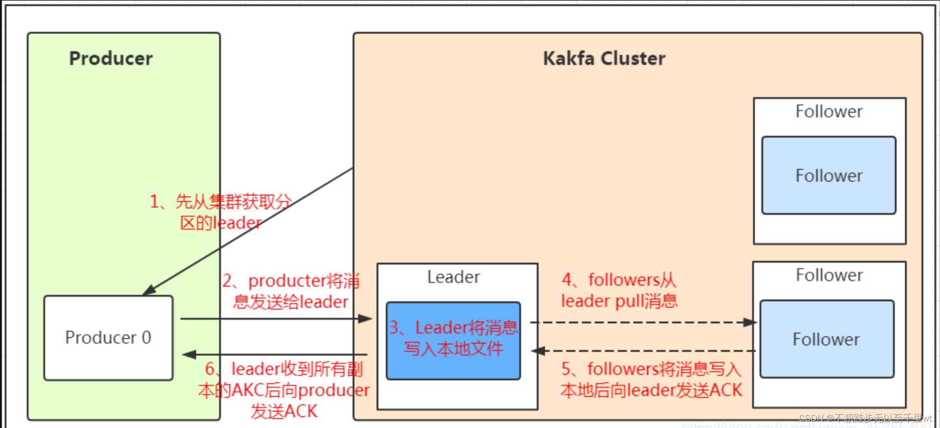

   保证消息不丢失是一个消息队列中心件的基本保证,那producer在向kafka写入消息的时候,怎么保证消息不丢失呢?实在上面的写入流程图中有描述出来,那就是通过ACK应答机制!在生产者向队列写入数据的时候可以设置参数来确定是否确认kafka接收到数据,这个参数可设置的值为0、1、all
  • 0代表producer往集群发送数据不必要等到集群的返回,不确保消息发送乐成。安全性最低但是服从最高。
  • 1代表producer往集群发送数据只要leader应答就可以发送下一条,只确保leader发送乐成。
  • all代表producer往集群发送数据必要全部的follower都完成从leader的同步才会发送下一条,确保leader发送乐成和全部的副本都完成备份。安全性最高,但是服从最低。
  最后要注意的是,如果往不存在的topic写数据,能不能写入乐成呢?kafka会主动创建topic,分区和副本的数量根据默认配置都是1。
          此外,对于某些业务场景,设置max.in.flight.requests.per.connection=1会严重降低吞吐量,如果放弃使用这种同步重试机制,则可以思量在消耗端增长失败标记的记录,然后用定时任务轮询去重试这些失败的消息并做好监控报警。
Kafka的多副本机制
        Kafka为分区(Partition)引入多副本(Replica)机制,分区(Partition)中的多个副本中有一个leader,其余称为leader的follower。我们的消息发送到leader副本,然后follower副本才气从leader副本中拉取消息举行同步。
Kafka的follower从leader同步数据的流程
  • 初始同步哀求:当一个新的follower加入集群或者现有的follower与leader失去毗连后重新毗连时,follower会向leader发送一个初始同步哀求(Initial Fetch Request),哀求获取最新的数据。
  • 获取偏移量信息:leader响应这个哀求,发送给follower最新的日志文件(log file)名称和偏移量(offset)。这告诉follower从哪个位置开始拉取数据。
  • 数据拉取:根据从leader获取的偏移量信息,follower开始从leader拉取数据。这些数据通常是leader日志文件中的一部分或全部内容。
  • 写入本地副本:follower在接收到数据后,会将这些数据写入自己的本地副本中。这确保了即使leader发生故障,follower也有完备的数据副本。
  • 提交偏移量:一旦数据写入完成,follower会向leader发送一个确认消息,告知已经乐成写入的偏移量。这个确认是Kafka复制协议的一部分,确保leader知道哪些数据已经被follower乐成接收和写入。
  • 持续同步:在初始同步之后,follower会持续地监听leader的日志变革。每当leader有新的数据写入时,follower都会按照上述流程拉取并写入这些数据。
  • 故障规复和推选:如果leader发生故障,Kafka集群中的其他节点(通常是follower)会通过ZooKeeper举行推选,选出一个新的leader。推选乐成后,新的leader会继续接受生产者的写入哀求,并同步数据到其他的follower。
  • 日志截断:在某些情况下,如删除旧的topic分区或执行日志压缩时,leader可能会截断其日志文件。当这种情况发生时,leader会通知全部的follower举行相同的截断操作,以确保全部副本的一致性。
        整个同步流程是异步的,并且计划得足够高效,以便在Kafka集群中处置惩罚大量的数据和高并发的读写操作。此外,Kafka还通过一系列的优化本领(如批量拉取、压缩传输等)来减少同步过程中的网络开销和延迟。
