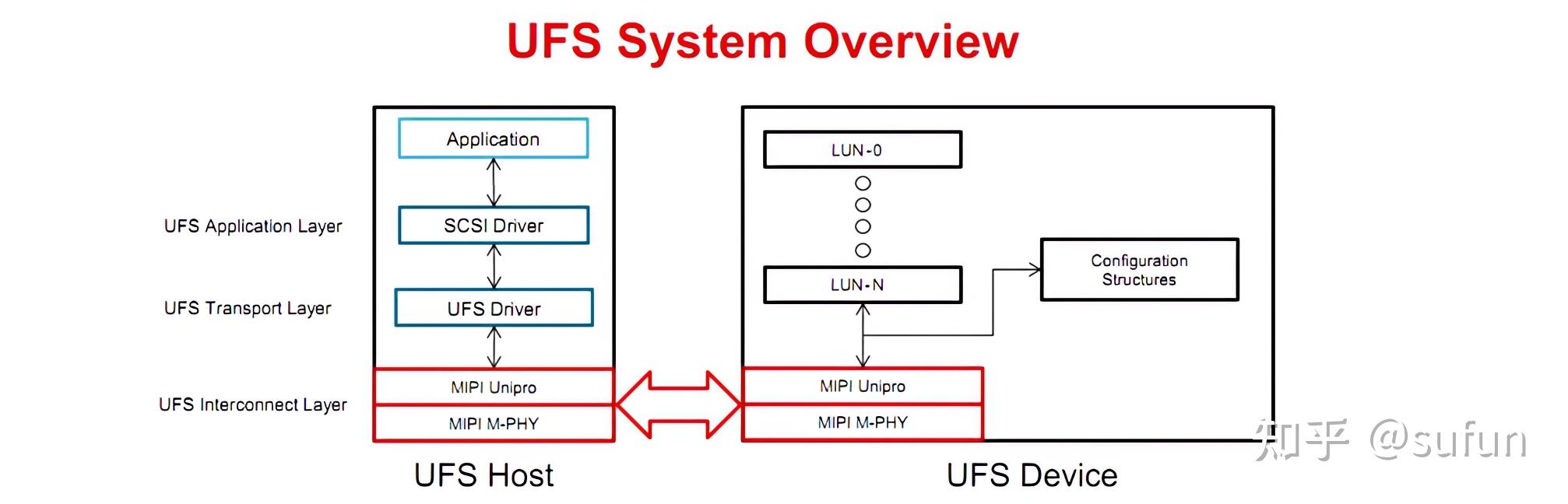

UFS子体系架构
1.UFS协议
无论是ufs host controller部分照旧ufs device部分,他们都将遵循统一的UFS规范
  • UFS Application Layer(UAP)应用层
    1.UFS command set (UCS)
    UCS处理下令集,如读、写下令等,.利用的下令是简化的SCSI下令(基于SBC和SPC),也可以扩展UFS当地下令集,目前暂时没有定义
    2.Task Manager
    任务管理器用以管理下令队列中的下令。好比任务管理器可以发Abort下令,停止之前发下去的下令。它也可以清空下令队列中的所有下令
  • device manager(Query Request)
    设备管理器用以管理UFS设备,包罗:
    (1)处理设备级操纵
    设备功耗管理、数据传输设置、背景操纵使能和其它的特定操纵
    (2)管理设备级配置
    维护和存储一组描述符,比方查询请求下令允许修改和查询设备的配置信息
  • The UFS Transport Protocol (UTP)传输层
    重要功能在UFS host端和ufs device端传输UPIU,将应用层的下令封装成UPIU,下令的数据、状态等对应差别的UPIU。UPIU是主机和设备进行信息交换的根本数据单位,它利用数据帧可以最小限度的减少HOST的处理时间,同时由device端控制数据传输的节奏,无需host端poll
  • UFS Interconnect Layer(UIC)互联层
    重要包罗MIPI UniPro 数据链路层和MIPI M-PHY 物理层。其中,MIPI UniPro 数据链路层负责主机和设备的链接,它本身是一个完备的协议栈; MIPI M-PHY 物理层负责传输实实在在的物理信号,利用8/10编码、差分信号串行数据传输,数据传输分高低速模式,每种模式下又有几种差别的速度档
在 SCSI 架构中,主机上的 SCSI 接口卡称为 Initiator,与其相连接的 SCSI 磁盘等设备称为 Target,在逻辑上,Initiator 和 Target 之间通讯的工作模式,与两个网络设备之间的模式相似,他们之间采用 client-server 的“请求-回应”模式:
SCSI 的 Initiator 与 Target 共同构成了一个典型的 C/S 模型,每个指令都是“请求/应答”这样的模型来实现:
* Initiator重要任务:发出SCSI请求;
* Target重要任务:回答SCSI请求,通过 LU 提供业务,并通过任务管理器提供任务管理功能;
LU(Logical Unit):逻辑单位,是指一个可被操纵体系辨认和访问的逻辑存储单位。一个 UFS 设备可以包罗多个 LU,每个 LU 可以被视为一个独立的存储设备;
LUs : LU 的复数情势;
LUN(Logical Unit Number):逻辑单位号码,是用来标识差别 LU 的唯一编号。每个 LU 都有一个对应的 LUN,它可以用来在体系中唯一地标识和访问该 LU;

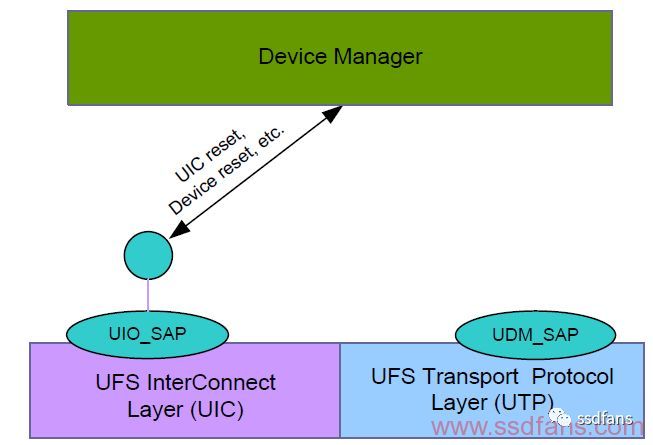

2.UFS 重要 Layer
别的,设备管理器可以略过传输层,直接管理与控制互联层:
主机设备管理器可以通过原语(Primitive)直接与UFS互联层(UIC,即MIPI的UniPro和M-PHY)通讯。除了上图中所示的reset原语,UFS还包罗让UIC进入和退出休眠的原语:DME_HIBERNATE_ENTER和DME_HIBERNATE_EXIT。
这是UFS主机和设备之间链路的省电模式,对UFS设备来说,链路只是整个UFS设备的一部分。一个UFS设备是否省电,除了看其链路,还需要考虑UFS控制器、存储介质等是否省电,即看整个UFS设备是否有好的电源管理。

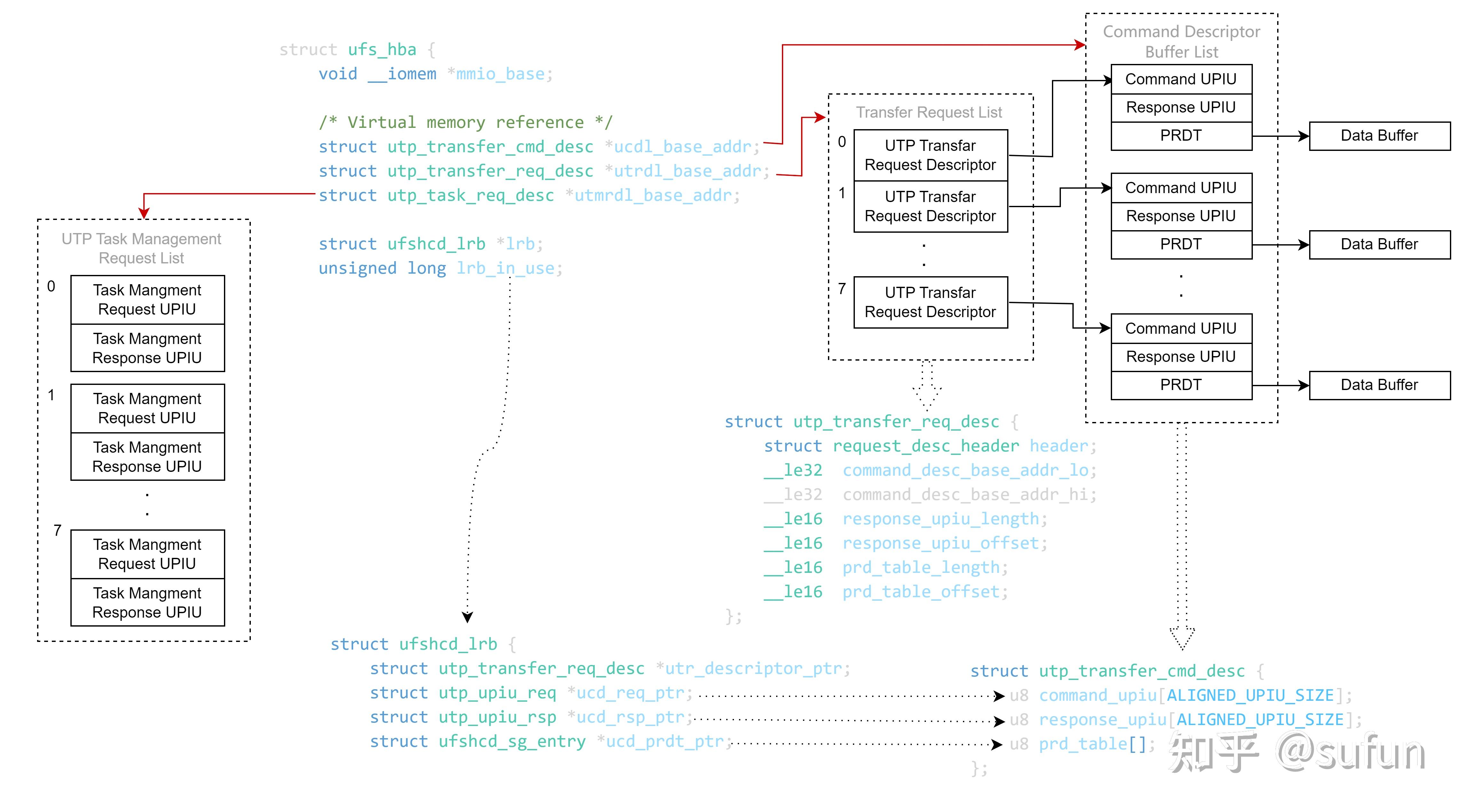

3.UFS 架构
UFS 架构以 HCI(Host Controller Interface,主机控制器接口)为界分别为三部分。如下图,蓝色框上方调用 HCI 的为主机软件部分,蓝色框下方的为 HCI 封装的硬件处理细节部分,即 HC(Host Controller,主机控制器)
HCI 接口架构
数据结构服务于软件,主机的软件通过内存中的一系列主机 register 和数据结构 Transfer Request Descriptors 来与 Host controller 硬件进行交互。UFSHCI 定义了两种接口:IO Memory/Registar Space 以及 Host Memory Space,下图展示了 UFS HCI 的框图:
IO Memory/Registar Space:在这个空间,主机 register 被定义为主机的软件接口,通过 MMIO[4](Memory-Mapped I/O,内存映射 I/O)的方式被实现,重要包罗了下面三种类型的寄存器:
  • Host Controller Capability Registers:这些寄存器提供了关于 HC 功能的描述。包罗 UFS 标准版本、主机控制器支持的下令队列的大小以及主机控制器标识数据;
  • Runtime and Operation Registers:
    • Interrupt status:这些寄存器为主机软件提供了使能/中止以及停止状态的接口;
    • Host status:该寄存器表现 HC 的状态,并允许主机软件初始化/禁用 HC;
    • UTP Transfer Request:这些寄存器给 UTP Transfer Request List 提供了接口;
    • UTP Task Management Request:这些寄存器为 UTP Task Management request list 提供了一个接口;
    • UIC Command:这些寄存器为 Unipro 配置以及控制提供了接口;
  • Vendor Specific Registers:由供应商进行定义;
Host Memory Space:该空间中包罗了能够描述将实行下令和下令中数据缓存的数据结构。简单地可以明确为——UTP Transfer Request List 负责通用的 IO 下令,UTP Task Mangement Request List 负责管理下令。
   UTP Transfer Request List(传输请求列表)由一系列数据结构 UTRD (UTP Transfer Request Descriptor,传输请求描述符) 构成。UFS host controller 下令队列中的下令槽(slot)被 MMIO 到 UTRD,32 个 UTRD 对应最多 32 个 slot,UTRD 描述了要实行的下令及相干数据。
UFS 主机软件通过将要实行的下令及相干数据放置在 UTRD,再敲响主机控制器门铃(Offset 58h: UTRLDBR – UTP Transfer Request List Door Bell Register )向主机控制器发出下令。传输请求列表中的下令被 UFSHCI 次序实行,但大概会按照差别的次序完成。所有下令都可以产生下令完成停止大概更新在列表中的 UTRD 下令状态字段。UFS 主机软件可以在运行时向列表中添加下令。主机控制器支持停止聚合,即在预定义的下令完成设定的数量后天生单个下令完成停止。
UFS host驱动通太过配和利用UTRD描述符和UTMRD描述符来与host控制器硬件通讯。host控制器体系内存可以同时接受多达32个UTRD描述符和8个UTMRD描述符。每个UTRD描述符指向了一块内存地域,这块内存地域包罗:下令UPIU(UCD),response UPIU,并包罗了一块物理地域描述符表(PRDT),表中每一项指向一个数据buffer,存储需要传输的数据(command upiu)或要接收的数据(response upiu)。UCD的command和response将被分别组装成UPIU并通过UTP层进行传输。
  • UTP UTRD
    This section defines Transfer Request Descriptor for UTP commands.
    对应数据结构为struct utp_transfer_req_desc
  • UTP command descriptor
    A UTP command descriptor contains the UPIU for the command, offset and length of the data buffer associated with the command, and offset and length of the PRDT.
    对应的数据结构为struct utp_transfer_cmd_desc
UTP TMR descriptor (UTMRD)
对应的数据结构为struct utp_task_req_desc

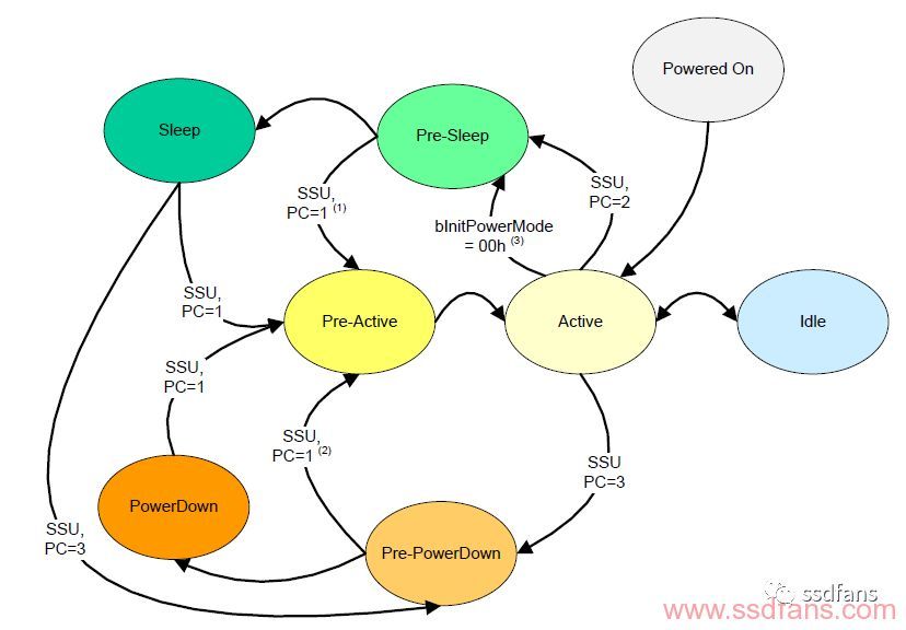

4.UFS电源管理
UFS定义了4种根本功耗模式:Active,Idle,Power Down和Sleep(简称AIDS),外加3个过渡功耗模式:Pre-Active, Pre-Sleep和Pre-PowerDown,一共是7种功耗模式。非常4+3!
Active模式:UFS设备在实行下令大概做背景任务(Background Operation)时处于这种状态;
Idle模式:UFS设备空闲时,即既没有来自UFS主机的下令,自身也没有背景任务需要处理,设备就处于该状态;
Sleep模式:闲得打盹了。睡眠模式下,VCC电源大概被堵截(取决UFS设备设计)。VCC一样寻常给闪存供电,即堵截闪存供电。
Power Down模式:掉电模式下,所有电源供电VCC, VCCQ和VCCQ2都大概被掐断(取决UFS设备设计),该模式是最省电的功耗模式了。
这些模式之间的转换如下图:我们只需要重点关注sleep->active->idle状态

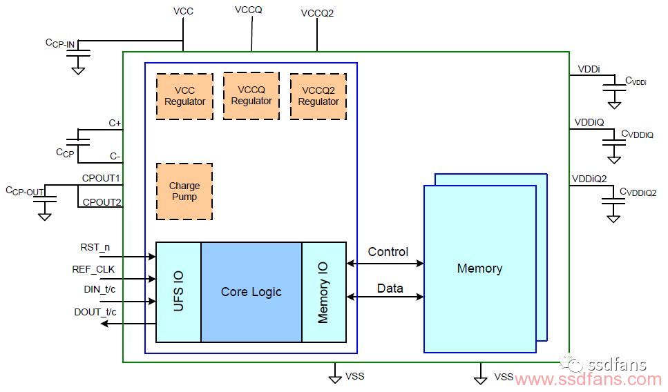

补充:三个供电电压,VCC,VCCQ和VCCQ2,分别给UFS设备模块供电。UFS设备重要包罗三部分:前端UFS接口(M-PHY)UFS控制器闪存介质(图中的Memory模块)。VCC 给 闪存介质供电,VCCQ 一样寻常给闪存输入输出接口 和 UFS控制器供电,VCCQ2一样寻常给 M-PHY或其它一些低电压模块供电。

不对ufs操纵和往ufs写数据对比
  1. UFS访问硬件资源信息
  2. ufshcd_read_desc_param()
  3.     ufshcd_query_descriptor_retry()
  4.             __ufshcd_query_descriptor()
  5.                     ufshcd_hold_all(hba);//退出hibern8模式进入active
  6.                         ufshcd_init_query()//构造请求reqest初始化
  7.             ufshcd_exec_dev_cmd()//执行命令查询ufs寿命
  8.                 ufshcd_compose_dev_cmd()//构造lrbp结构体
  9.                 ufshcd_send_command()//发送命令
  10.                 ufshcd_wait_for_dev_cmd()//等待命令执行结果
