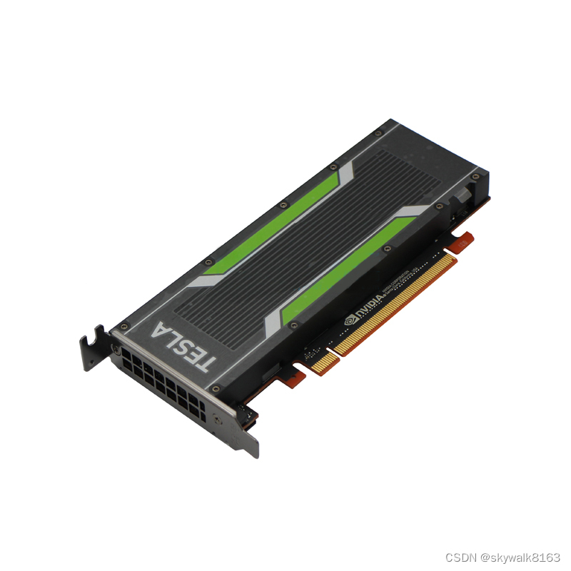

Dell R730是一款非常流行的服务器,2U的机箱可以放入两张显卡,这次先用一张英伟达上代专业级AI训练卡:P4卡做实行,本文记录安装过程。
简洁步骤:
  • 打开机箱
  • 将P4显卡插在4号槽位
  • 关闭机箱
  • 安装驱动
具体步骤:
对于新手来说,步步为坑,有很多小细节必要留意。
了解硬件情况
起首了解到,R730号称可以装两块显卡
打开机箱,发现pci扩展槽上有4567四个插槽。
其中4号槽位是PCI-E3×16 ,别的三个槽位是PCI-E3×8 ,因此决定将P4插在4号槽。 另外要留意的是4号槽对应CPU2 ,因此单CPU是不能用这个插槽的。
我的这台呆板4号槽位还有个插槽掩护部件插在上面,怎么拿下来也是尝试了一小会儿。
第一次装显卡,插卡的免螺丝固定部分,有个塑料件,安装前必要先用手扳上来,实在难住了我,多次尝试才找到发力点,话说Dell的免螺丝设计还是挺不错的。插好P4后,再把谁人塑料固定件按下去固定显卡。
装好之后,在ESXi下,找PCI设备,将P4卡设置为直通。这是在ESXi主机管理界面,而不是Ubuntu主机里,管理-硬件-PCI设备,然后搜刮p4,就显示出来,选中之后,点击“切换直通”,就设置好了。
如许p4卡的硬件部分就安装完成了!
