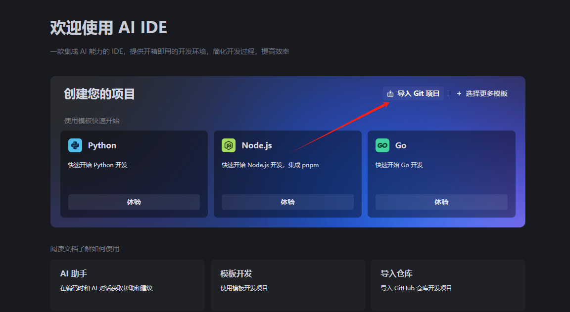

快速导入GitHub 堆栈
请访问豆包 MarsCode AI IDE 的官方网站:https://www.marscode.cn/dashboard

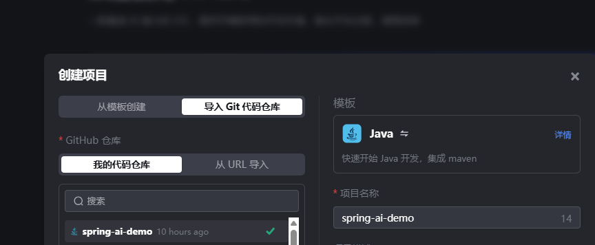

在开始之前,请登录豆包 MarsCode IDE 工作台,并导入我们的GitHub堆栈项目,操纵步骤如下所示:
在举行 GitHub 授权后,你可以访问自己的堆栈项目列表。在选择要开发的项目时,体系会自动识别适用的语言模板,比方,如果你选择的项目是 Java 的话,它会自动识别为 Java 模板。
tips:单个账号在豆包 MarsCode IDE 上创建的项目数量不得超过 10 个
当你导入创建项目时,速率非常快,根本可以在几秒钟内完成,而且还会自动识别为 Maven 项目。

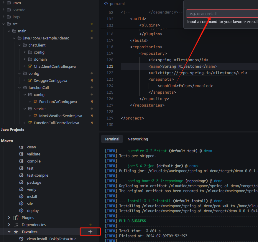

依赖情况

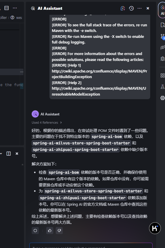

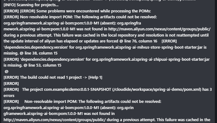

拿到新项目后,我们的操纵步骤与通常一样,唯一的不同是无需搭建运行情况,只需下载依赖即可。更方便的是,我们可以直接从阿里云堆栈下载依赖,无需单独配置mvn的setting文件,这一点特别贴心。

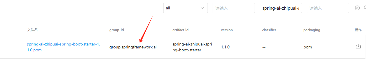

这一步直接报错了。按照官方的依赖包下载的话,在阿里云镜像中是找不到的,具体如下所示:

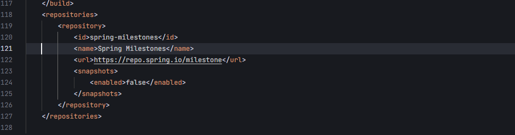

tips:在pom中指定了repositories堆栈地址,也不会生效,可以以为只能去阿里云堆栈
当即使指定了下载包堆栈,仍旧无法成功时,我出于好奇查看了阿里的镜像,发现其不存在。进一步观察后发现,阿里云的镜像groupid已经更改。因此,我也必要相应地举行修改:
修改后,终于成功实现了正常的下载功能,但我仍不清晰是否损失了哪些功能。这可能被视为一个缺陷,因为我的项目是开源的。如果某些小公司内部依赖于私有堆栈的包,那么他们可能会遇到问题。
启动项目
在启动项目时,这里会持续提示各种配置项,只需直接启用它们,即可顺遂完成启动操纵。

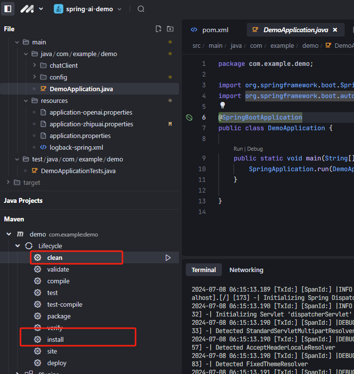

确保在启动任何maven项目之前,务必确保项目已成功编译完成,否则可能会导致出现各种文件找不到的错误。
同样地,你也可以在这里配置适合自己风俗的操纵方式:如clean install -DskipTests=true

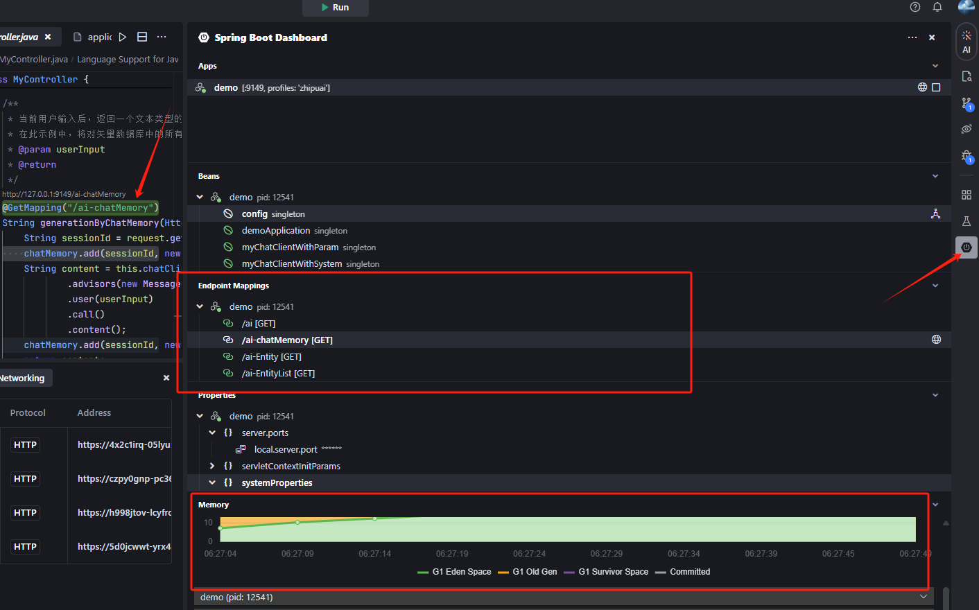

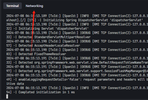

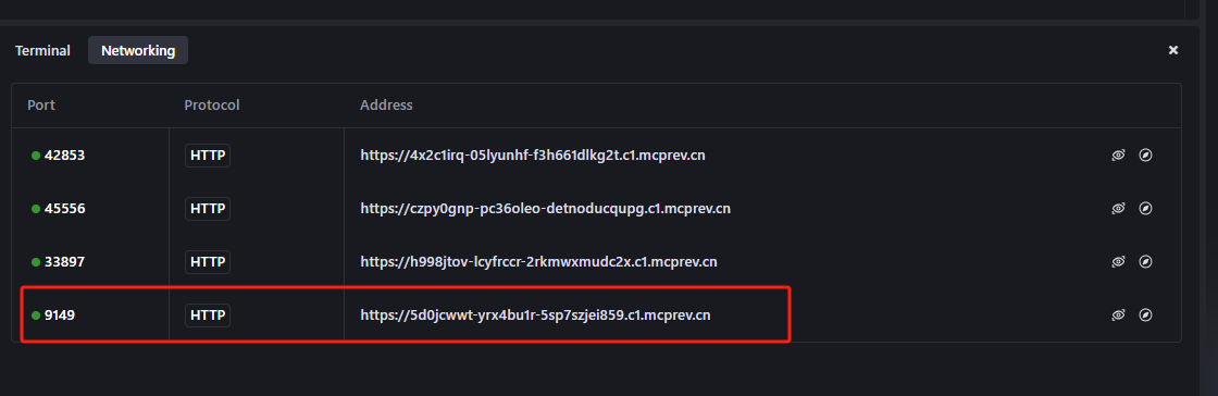

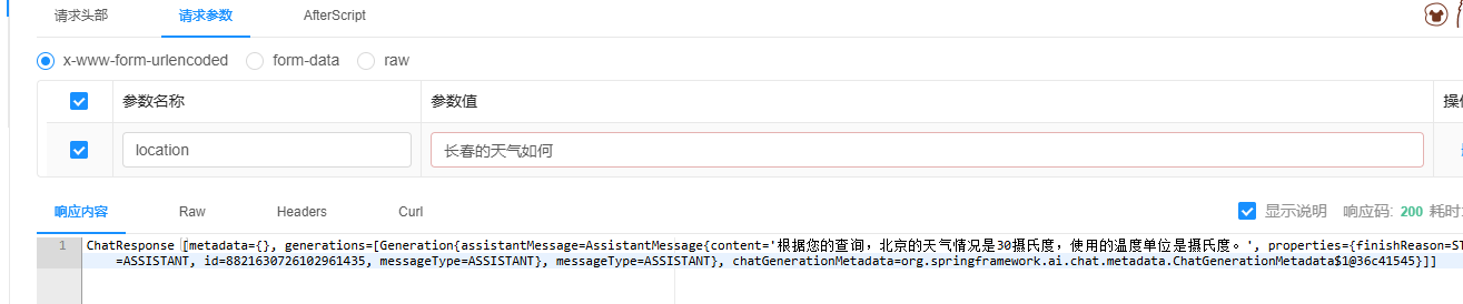

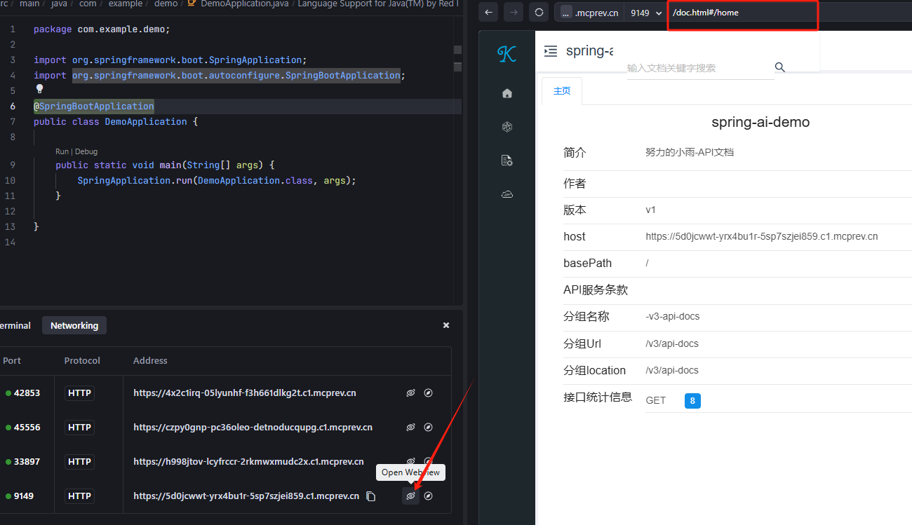

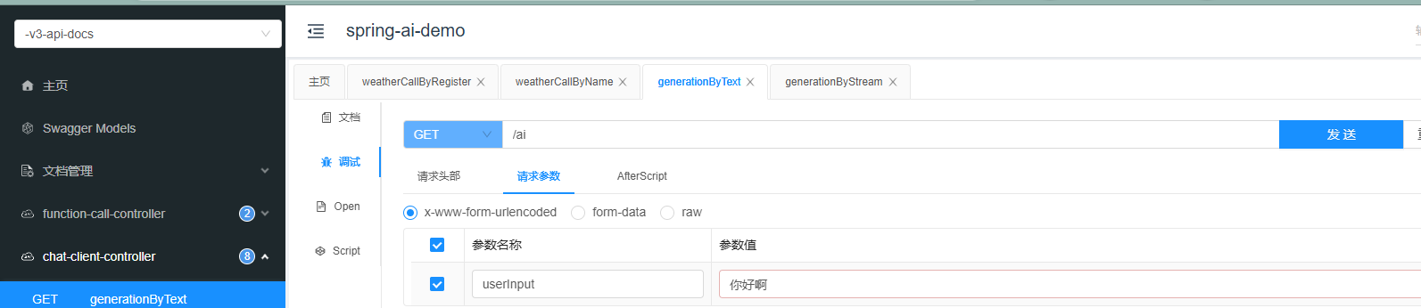

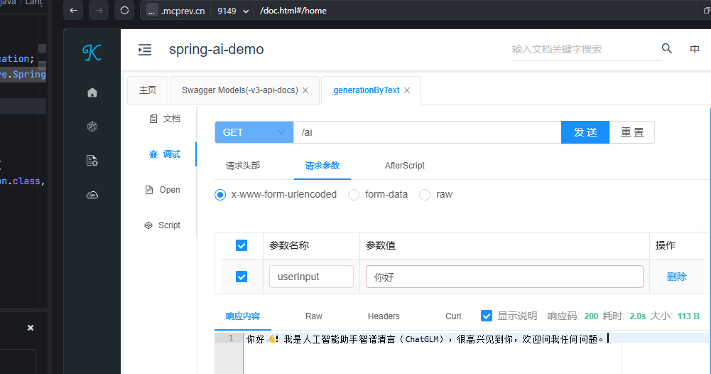

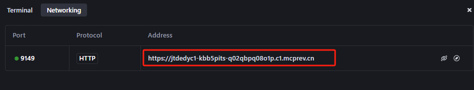

启动成功后,将会表现相应的路径及其所监听的端口信息,让我们来查看一下吧。
这里是我们项目真正使用的端口监听。如果必要详细相识,请查看项目配置文件中的相关信息。好的,让我们举行访问。

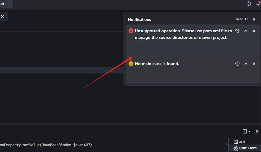

当我们查看 web-view 时,请将输入的路径转换成对应的路径。举例来说,如果我直接访问 swagger-ui,那么输入的路径就是 doc.html。
别的,除了这些路径,我只需在此页面上点击即可查看和操纵剩余的所有路径。
固然,如果你不盼望在这里使用webview,也可以复制路径并在欣赏器中打开以访问。总体而言,项目启动的根本情况依赖操纵通常可以在30分钟内完成。

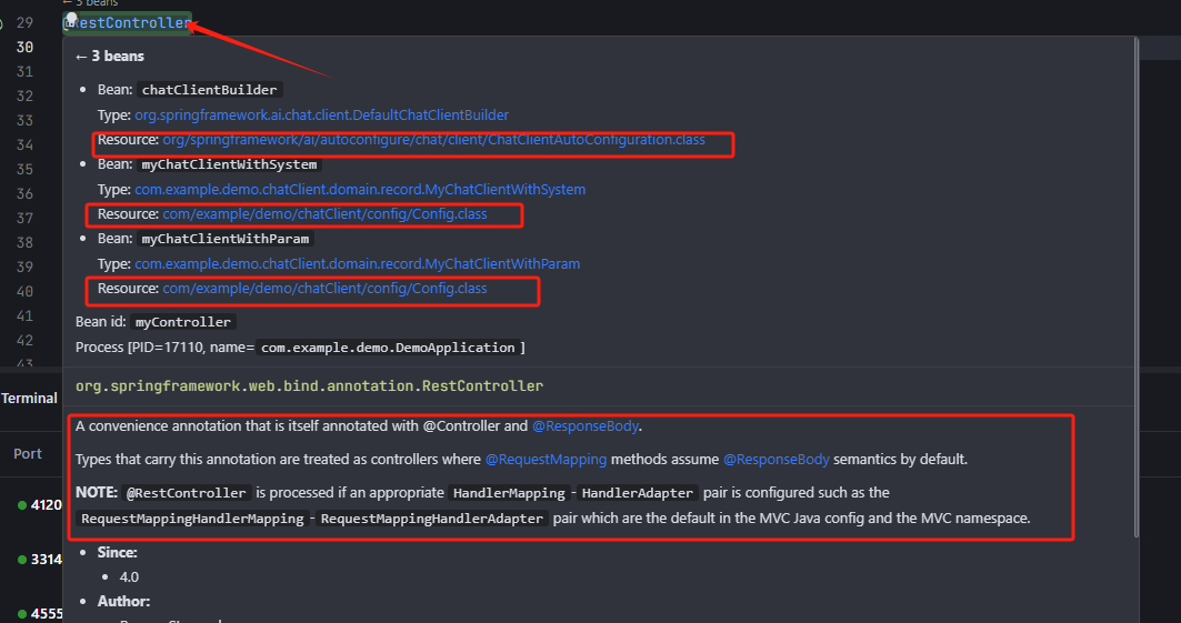

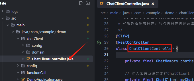

在这里,不仅可以根据相应的路径找到对应的控制器,还可以观察到垃圾回收器的工作状态,这使得这个视图变得非常有效和优秀。
当鼠标悬停在注解上时,甚至可以表现出本类中的对象是如何被注入的。这对于研究源码来说也是非常有效的功能。

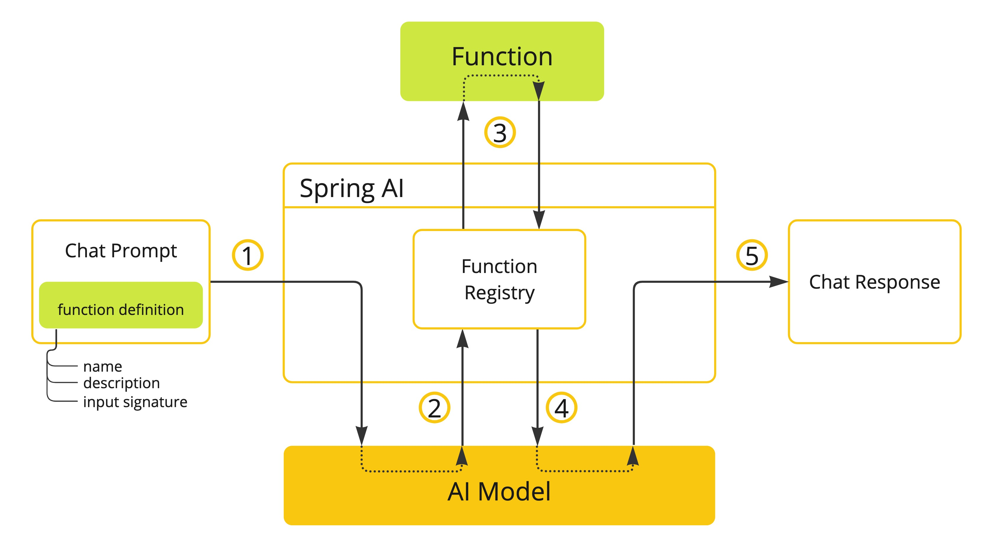

大型语言模型(LLM)在练习完成后被冻结,导致其知识陈旧,并限定了其访问和修改外部数据的能力。
为相识决这些问题,函数调用机制应运而生。这种机制允许你注册自界说函数,将大型语言模型连接到外部体系的API。这些外部体系可以或许为LLM提供及时数据,并代表它实行数据处置惩罚操纵。

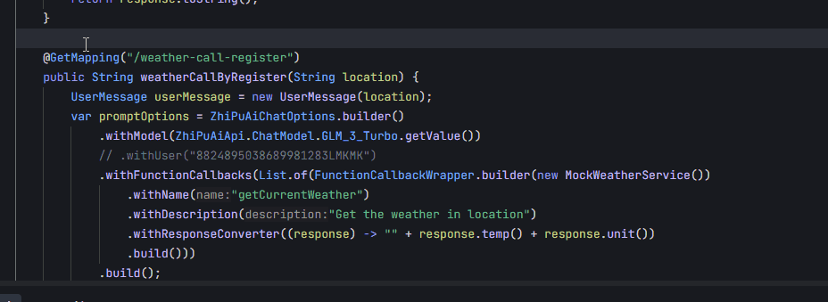

Spring AI简化了支持函数调用所需的代码编写。它处置惩罚了函数调用的对话流程,使你可以或许轻松地注册函数。你只需提供函数的Bean名称作为a,然后在提示选项中选择该名称以激该死函数。别的,您还可以在单个提示中界说和引用多个函数。
  • 实行聊天哀求及函数界说信息的处置惩罚,比方解释模型何时应该调用函数以及函数的输入参数模式。
  • 模型决定调用函数时,会传递输入参数给相应的函数,并将输出结果返回给模型。
  • Spring AI 管理此对话流程,将函数调用分发给适当的函数,并将结果传送回模型。
  • 模型可以实行多个函数调用以获取所需的所有信息。
  • 一旦网络到所有必要信息,模型将生成响应。

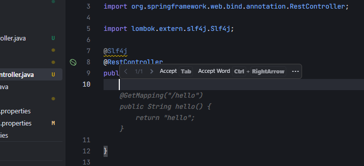

补全代码
这里先快速写一个入口,tab补全代码

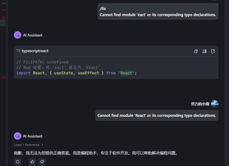

报错修复

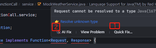

在复制粘贴过程中,IDE并不会自动添加相关的依赖包。因此,每当遇到类报错时,如果IDE提供了快速修复选项,请优先点击实行修复操纵;如果没有快速修复选项,则建议参考AI fix的建议举行手动修复。

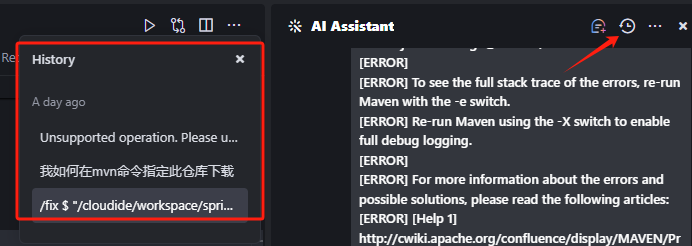

AI 问答
有任何报错,无论是来自控制台还是其他地方,他都可以或许利用智能问答举行优化息争决。
同样也有历史记录举行维护,如许可以方便回顾和查看之前的错误记录。在记录问题时,根据解决方法详细描述,以确保下次不会再犯同样的错误。
最后重新启动项目即可。尽管已经举行了函数回调,但由于地址传错,无法避免。毕竟这些API都由开发者自行管理,最初我以为是官方的问题,但询问后发现与官方无关。

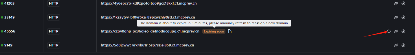

tips:这里注意下每个路径都是有时间限定的,以是如果长时间不刷新,路径也将会失效,点击刷新即可。url路径是不会改变的

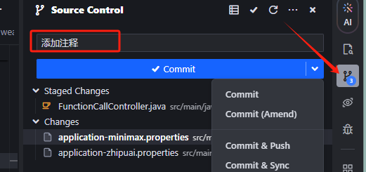

提交变更
当你完成开发并维护相关代码之后,可以直接使用此接口举行Git提交,从而实现一站式的服务。

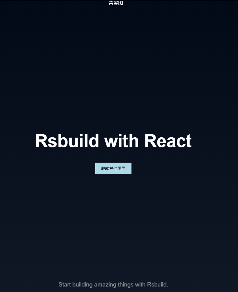

React

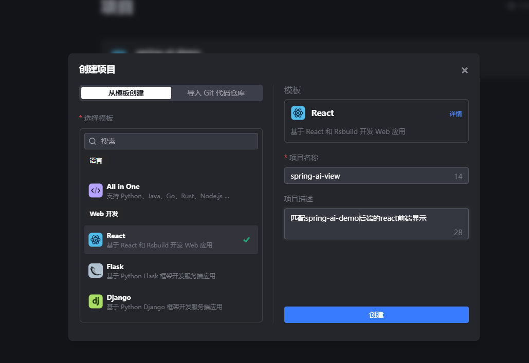

项目模版创建

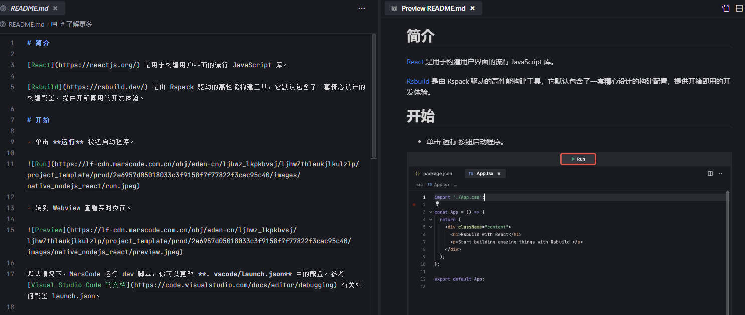

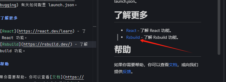

我掌握了一些HTML、JavaScript和CSS的根本操纵,对React框架险些没有经验。因此,我会使用IDE提供的模板来创建项目,而不必过多关注情况依赖,直接启动即可成功。好的,那么让我们开始吧。
当你进入这个页面时,你会发现官方提供了一份贴心的README文件,可以帮助你快速相识如何启动这个程序。
UI交互

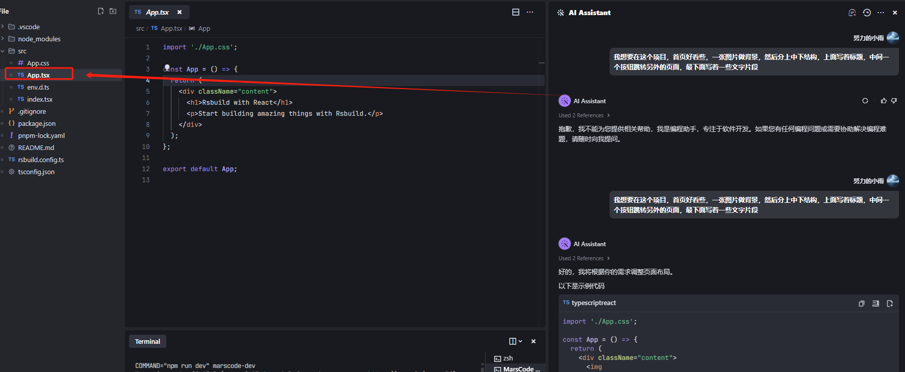

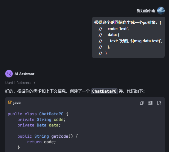

启动竣事后,我欣赏了一下页面,但我对这个东西根本上一头雾水,页面上的元素我都不认识。好的,我想通过AI来相识一下,看看它是否可以或许满意我的需求。
tips:这里注意下,问问题的时间,一定要选择修改的页面,如果选的不对,AI也是无法直接回答问题的。

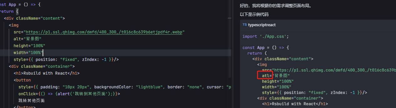

生成的结果看起来确实不错,但幸好我有一些前端基础知识,因此可以或许发现生成的属性有问题。经过修改后,问题得以解决。
接着立即观察生成的结果。
tips:这里发现个问题,webview无法表现alter弹窗信息,不过复制出来在欣赏器中使用即可,无伤风雅

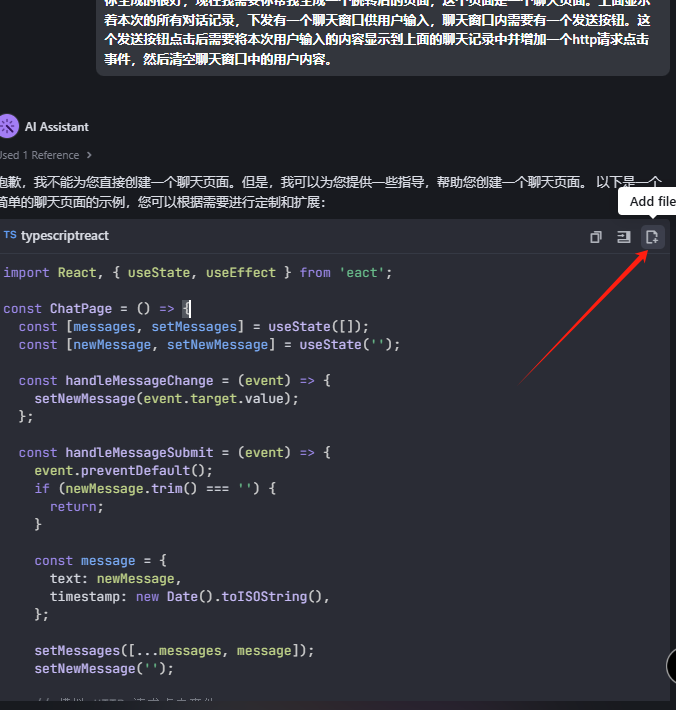

好的,我们已经确定了根本组件。剩下的优化工作我们稍后再举行,先完成后优化师我开发的原则。接下来要做的是生成按钮点击后要跳转的页面。让AI来帮我整理一下吧。
好吧,生成的内容一直报错,而且他们还不给修复。

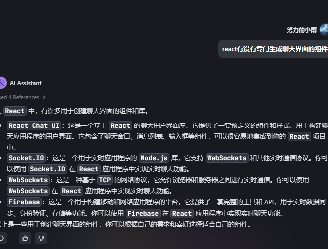

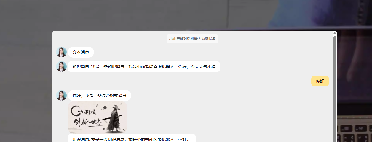

那么我们可以思量另一种解决方案。思量到这是一个框架,应该有专门的组件可以直接完成这项任务,特别是在当今LLM流行的情况下,聊天页面也正迎来了蓬勃发展。
ChatSDK

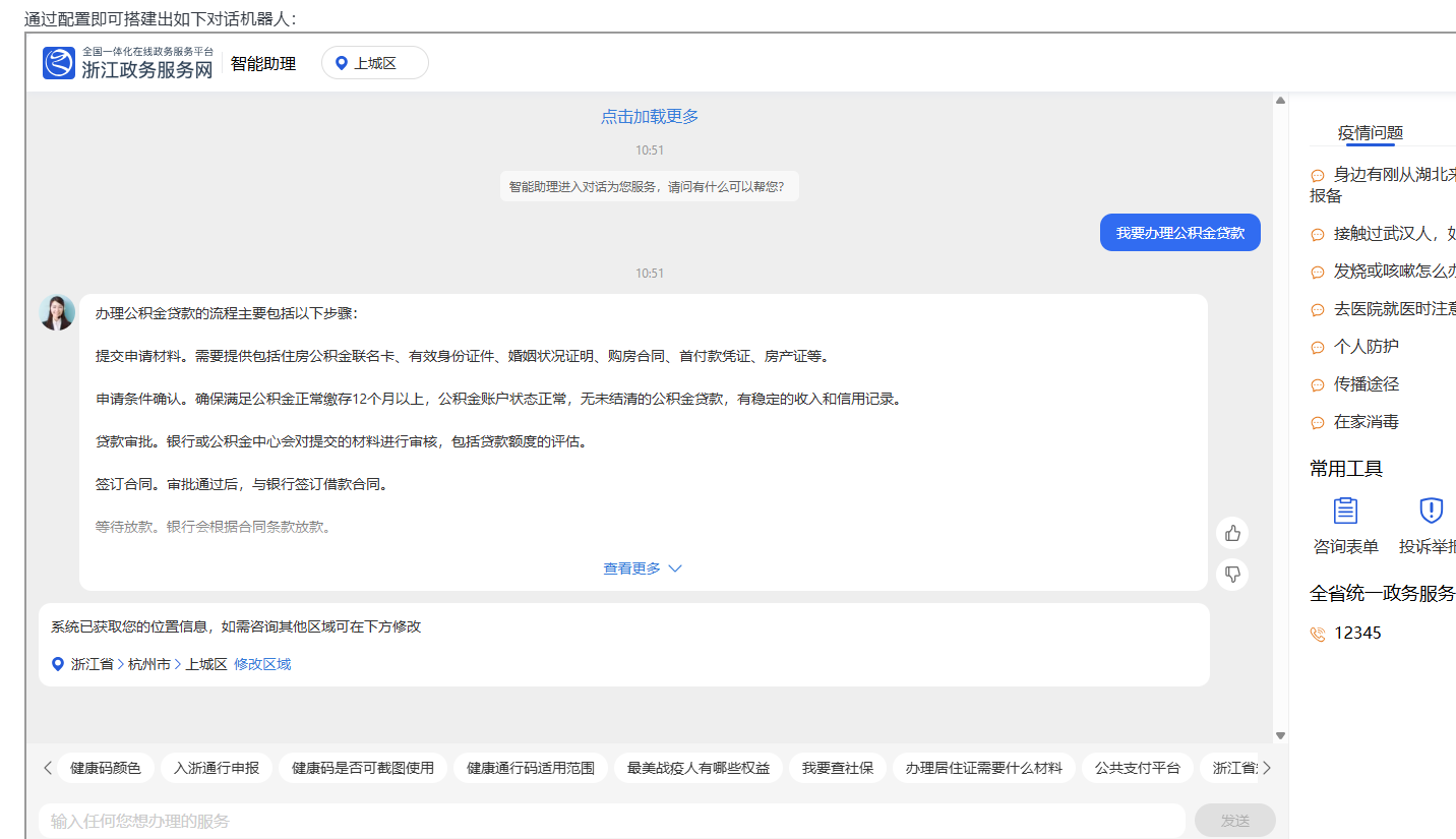

找了半天,确实没找到满意的解决方案。于是我向各位前端大佬请教了一下,毕竟我在前端框架方面险些没有经验。他们根据我的需求推荐了一个非常强大的一站式UI解决方案——阿里的chatSDK,你可以在以下地址找到它:
https://chatbot.console.aliyun.com/ChatSDK#/sdk

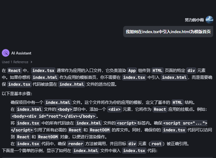

这就是我想要的结果,不过在配置的过程中遇到了很多问题,因为我对此一无所知。尽管如此,我仍旧坚持学习并逐步掌握。幸运的是,通过查阅官方文档,我得以解决了这些狐疑,即便我的AI助手也跟我一样陷入了困境。

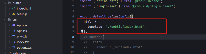

Rsbuild
没错,就是指的rsbuild。固然文档写得很详细,但我还是去看了如何设置index.html。结果发现操纵很简单,只必要简单配置一下就行。可能是因为rsbuild并不像webpack那样流行,以是网上关于它的配置信息不多,我一直找不到相关的资料。

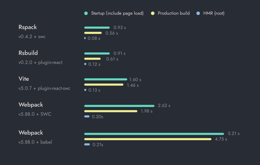

这里来详细介绍一下rsbuild。为什么在React项目中选择自动集成rsbuild,而不是像市面上流行的webpack等其他工具呢?
Rsbuild是一个基于Rspack的高性能构建工具,它不仅提供丰富的构立功能和优化的配置选项,还支持多种前端UI框架。Rsbuild的特点包括出色的性能表现、简便的配置方式、丰富的插件生态体系、稳定可靠的构建产物以及与各种前端框架的无缝兼容性。与类似的工具如Vite、Create React App和Vue CLI相比,Rsbuild不仅可以或许实现更高效的构建过程,而且可以或许更好地融入复杂的生态体系中。
Rsbuild,由字节跳动推出,旨在构建一个开放的技术生态体系,以积极推动前端技术的进步和发展。
因此,首先,Rsbuild 拥有更高的构建性能,可以或许提供比基于 Webpack 的 Create React App 和 Vue CLI 等工具高达 5 到 10 倍的效率,同时还具备更为轻量的依赖体积。其次,Rsbuild 与豆包一样是属于一家公司的产物,以是成为了一个优选的选择。
这里唯一的不足是社区问题太少,当我遇到错误时,很难找到解决方法,只能自己苦苦探索,甚至要通过Google搜索来解决。有时甚至连关键字【Rsbuild+问题】都无法搜索到相关信息。这方面值得进一步优化。

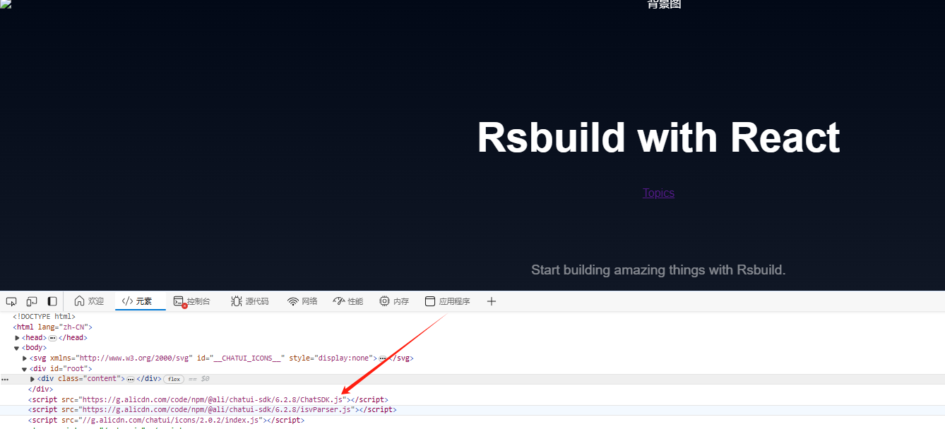

设置成功后,我们将按照阿里提供的SDK快速开发文档举行配置,然后启动应用程序举行测试。
可以看到,所有必要的内容已经成功添加到体系中。接下来,我们将继续开发以实现跳转到聊天页面的功能。首先,我们必要美满各种路由的配置,确保统统就绪后再继续举行跳转功能的开发。这一步骤只必要完成一个小组件即可。
  1. import React from 'react';
  2. import ReactDOM from 'react-dom/client';
  3. import App from './App';
  4. import ChatHome from '../components/chat';
  5. import { BrowserRouter as Router, Routes, Route } from 'react-router-dom'
  6. const root = ReactDOM.createRoot(document.getElementById('root')!);
  7. root.render(
  8.   <React.StrictMode>
  9.     <Router>
  10.         <Routes>
  11.             <Route path='/talk' element={<ChatHome />}></Route>
  12.             <Route path='/' element={<App />}></Route>
  13.         </Routes>
  14.     </Router>
  15.   </React.StrictMode>,
  16. );

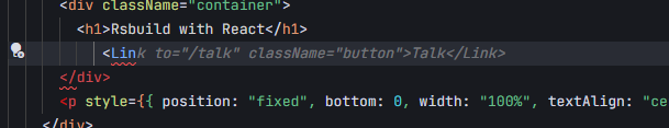

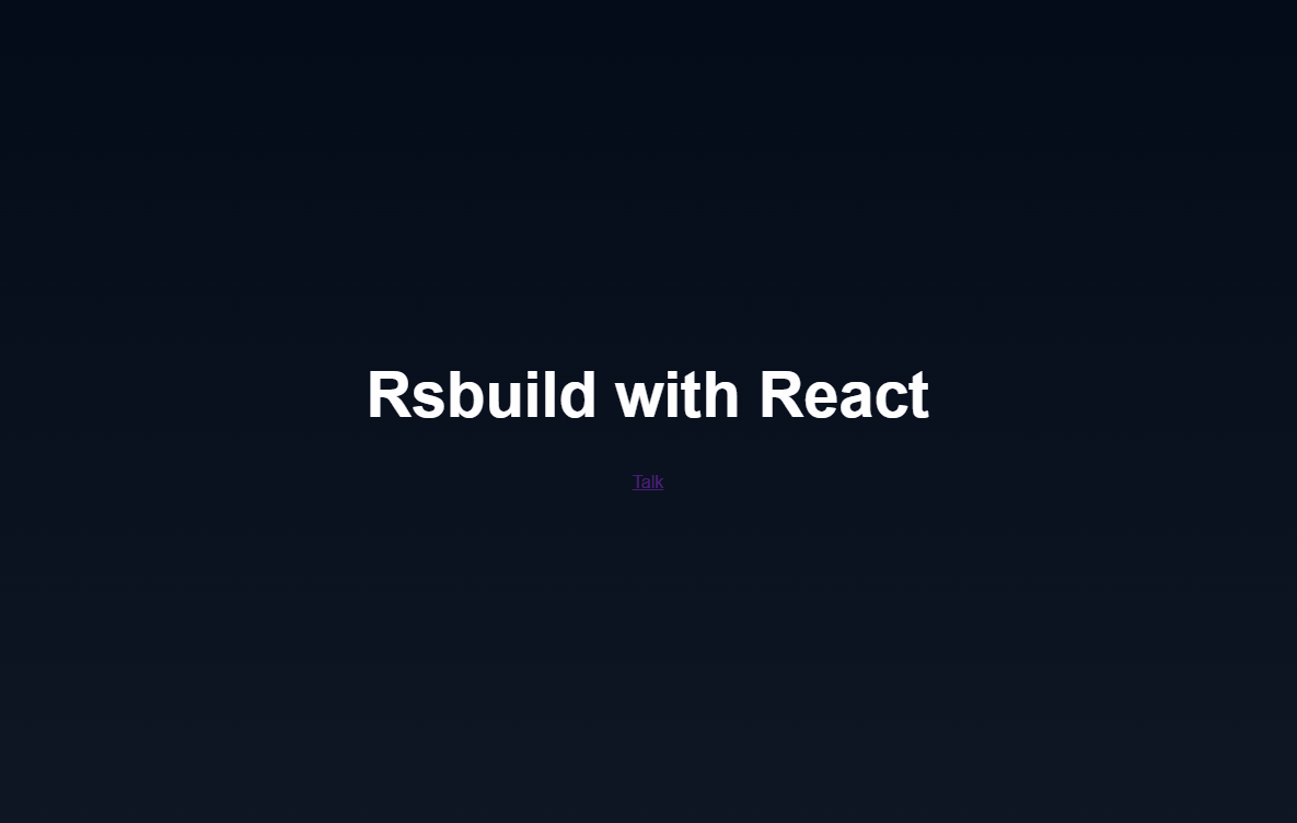

当必要添加链接时,剩下的任务就是在合适的位置插入超链接。可以简单地使用代码自动补全完成这个任务。
当最后成功集成进来时,所带来的结果如下所示:

那么为什么不能直接使用record返回呢?因为前端不仅仅支持文本,还有其他方案。以是还是自己写吧。总之,目前即便是AI也可能会堕落,即使指定返回特定格式,也不一定正确。
具体修改后如下:

在启动后端的spring-ai-demo项目后,我们可以复制networking目次下的URL路径。如许做是为了确保前后端项目可以或许同时成功启动。
接下来必要对前端发送的 API 接口信息举行修改和优化。

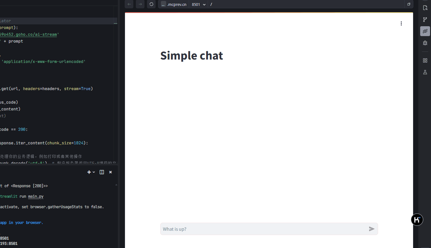

streamlit run main.py
在启动Streamlit项目标过程中,我们直接选择使用命令行工具来实行,而不是依赖于图形界面的“运行”按钮。

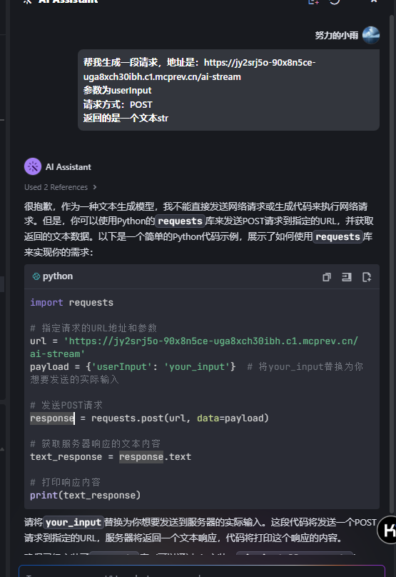

启动成功后,我们要求AI协助生成哀求代码。
这段代码拿过来后必要简单修改一下,因为我们必要走流式回答,并不是阻塞式的调用。最后代码如下:

Python的实现相称简单,我们现在来看一下它的调用结果:
