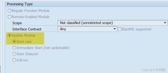

建立一个UPDATE Module的Function Module ZUPDATE_MODULE_1.
在这个函数中,我们将完成一条数据的插入。

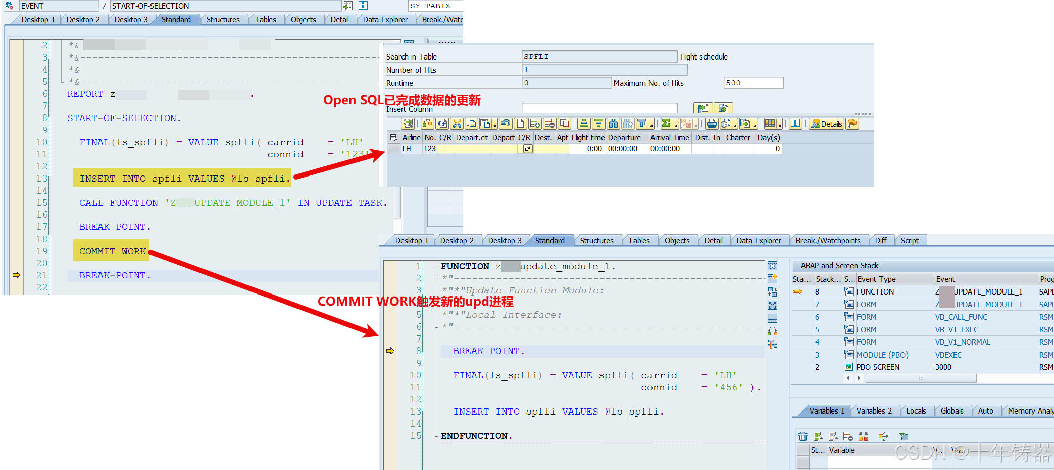

然后,让我们在程序ztest_luw中,使用Open SQL插入另一条数据,同时调用更新模块函数zupdate_module_1。
  1. REPORT ztest_luw.
  2. START-OF-SELECTION.
  3.   FINAL(ls_spfli) = VALUE spfli( carrid    = 'LH'
  4.                                  connid    = '123' ).
  5.   INSERT INTO spfli VALUES @ls_spfli.
  6.   CALL FUNCTION 'ZUPDATE_MODULE_1' IN UPDATE TASK.
  7.   BREAK-POINT.
  8.   COMMIT WORK.
  9.   BREAK-POINT.
在程序中,我已经预设了断点,让我们看一下运行效果。
当执行到Commit Work后,系统会开启一个新的进程,用于执行zupdate_module_1,而在当前的dialog session中的Open SQL已经完成了数据的更新。
   这样做的效果是:当前会话进程所提交的数据库更新,与IN UPDATE TASK所提交的数据库更新,相互独立。带来的后果是,两部分数据更新也是相互独立的。
若IN UPDATE TASK更新失败,会话进程的更新并不受影响。
  整体上看,这样实际产生了两个独立的LUW,一个是会话进程中OPEN SQL带来的,另一个是IN UPDATE TASK带来的。

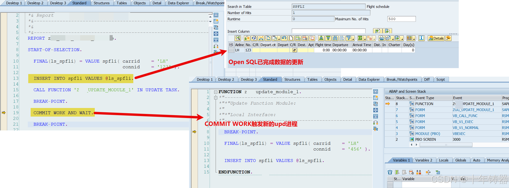

2.2 测试2 - COMMIT WORK AND WAIT的效果
我们知道COMMIT WORK AND WAIT的效果是同步更新,也即触发新的更新进程,但要等到更新进程执行竣事后,会话进程才会继续。
若在测试1的场景中,使用COMMIT WORK AND WAIT替代COMMIT WORK,会有什么影响呢?
  1. START-OF-SELECTION.
  2.   FINAL(ls_spfli) = VALUE spfli( carrid    = 'LH'
  3.                                  connid    = '123' ).
  4.   INSERT INTO spfli VALUES @ls_spfli.
  5.   CALL FUNCTION 'ZGG_UPDATE_MODULE_1' IN UPDATE TASK.
  6.   BREAK-POINT.
  7.   COMMIT WORK AND WAIT. " <<-------what will happen?
  8.   BREAK-POINT.
其运行效果如下:
可见COMMIT WORK AND WAIT的效果和COMMIT WORK的效果是类似的。COMMIT WORK AND WAIT仍会触发新的更新进程,并且独立于当前的会话进程,会话进程固然被WAIT壅闭,但会话进程中对于数据库的提交并不受影响。

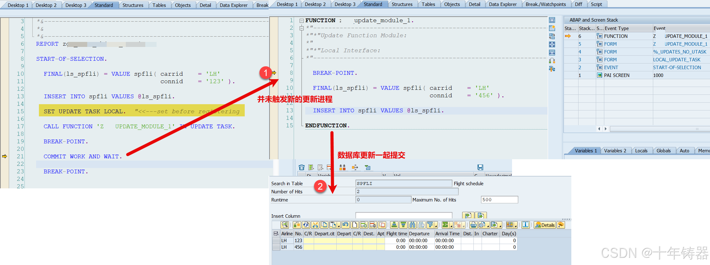

2.3 测试3 - SET UPDATE TASK LOCAL 的效果
通过SET UPDATE TASK LOCAL可以让IN UPDATE TASK不启动新的更新进程,让我们测试一下,SET UPDATE TASK LOCAL在OPEN SQL与IN UPDATE TASK混用场景中的效果。
改动代码如下:
  5.   SET UPDATE TASK LOCAL.  "<<---set before registering
  6.   CALL FUNCTION 'ZGG_UPDATE_MODULE_1' IN UPDATE TASK.
  7.   BREAK-POINT.
  8.   COMMIT WORK AND WAIT.
  9.   BREAK-POINT.
其运行效果如下:
可以发现,通过SET UPDATE TASK LOCAL,将会直接使用当前的会话进程完成对于IN UPDATE TASK注册函数的执行,并未触发新的更新进程。
   在此例中,通过SET UPDATE TASK LOCAL,实现了LUW的合并。
  OPEN SQL所提交的数据库更新和IN UPDATE TASK提交的数据库更新同属一个LUW,会一起成功,一起失败。
