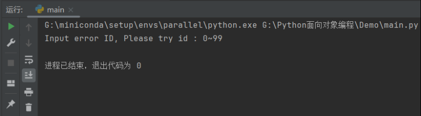

  16.         except:
  17.             _# 当发生异常时,输出如下语句,提醒用户重新输入ID号_
  18.             print("Input error ID, Please try id : 0~99")
  19.          ...
  20. if __name__ == "__main__":
  21.     _# 创建传感器类,ID号为100_
  22.     s = SensorClass(port  = "COM11",id = 100,state = SensorClass.RESPOND_MODE)
如下为运行效果:
以上方式 try-except 语句捕获所有发生的非常。但这不是一个很好的方式,我们不能通过该程序识别出具体的非常信息。因为它捕获所有的非常。

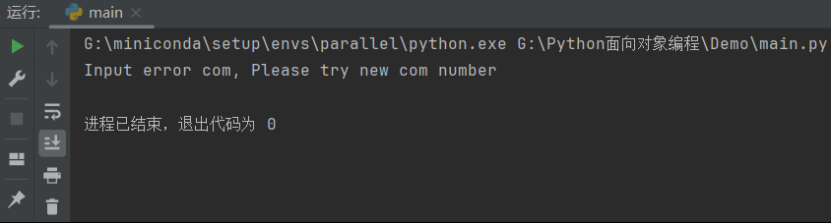

示例代码如下所示,我们在 SensorClass 传感器类的初始化方法中,参加对输入 port 端标语数据范例的查抄,假如不是 str 范例,则抛出 TypeError 非常:
  1. def __init__(self,port:str = "COM11",id:int = 0,state:int = RESPOND_MODE):
  2.         try:
  3.             _# 判断输入端口号是否为str类型_
  4.             if type(port) is not str:
  5.                 raise TypeError("InvalidPortError:",port)
  6.             _# 判断ID号是否在0~99之间_
  7.             if id <= 0 or id >= 99:
  8.                 _# 触发异常后,后面的代码就不会再执行_
  9.                 _# 当传递给函数或方法的参数类型不正确或者参数的值不合法时,会引发此异常。_
  10.                 raise ValueError("InvalidIDError:",id)
  11.             _# 调用父类的初始化方法,super() 函数将父类和子类连接_
  12.             super().__init__(port)
  13.             self.sensorvalue = 0
  14.             self.sensorid    = id
  15.             self.sensorstate = state
  16.             print("Sensor Init")
  17.             logging.info("Sensor Init")
  18.         except TypeError:
  19.             _# 当发生异常时,输出如下语句,提醒用户重新输入端口号_
  20.             print("Input error com, Please try new com number")
  21.         except ValueError:
  22.             _# 当发生异常时,输出如下语句,提醒用户重新输入ID号_
  23.             print("Input error ID, Please try id : 0~99")
如下为运行效果,可以看到仅捕获和处理了输入错误 port 范例的非常,而没有捕获和处理输入错误范围的 ID 号的非常:

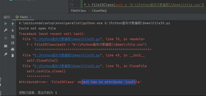

我们将文件路径改到一个根本不存在的路径下,初始化 FileIOClass 实例对象,
代码如下:
  1. f = FileIOClass(path = "H:\\Python面向对象编程\\Demo\\file.csv")
可以看到运行效果中,在发生 IOError 时,运行了 except 中的语句:

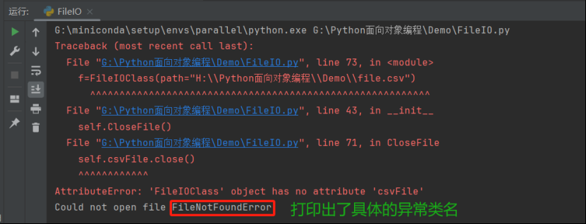

当多种非常同时发生时,我们可以使用如下方式打印出相应非常的类名:
  1. except (FileNotFoundError, IOError) as e:
  2.             print("Could not open file",e.__class__.__name__)
  3.             logging.info("Could not open file")
我们再次运行代码:

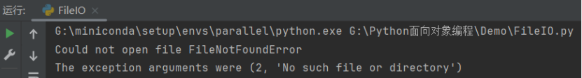

偶尔,当我们捕获一个非常时,须要用到对 Exception 对象的引用。这通常发生在我们自己定义的有特定参数的非常,此时我们可以使用 as 语句带上参数,作为输出的非常信息参数。示例代码如下:
  3.             print("The exception arguments were", e.args)
  4.             logging.info("Could not open file")
运行效果如下,可以看到,在示例中输出参数为错误代码(为 2),表示没有这个文件或者目次。
现实上变量接收的非常值通常包含在非常的语句中。在元组的表单中变量可以接收一个或者多个值。元组通常包含错误字符串,错误数字,错误位置。
