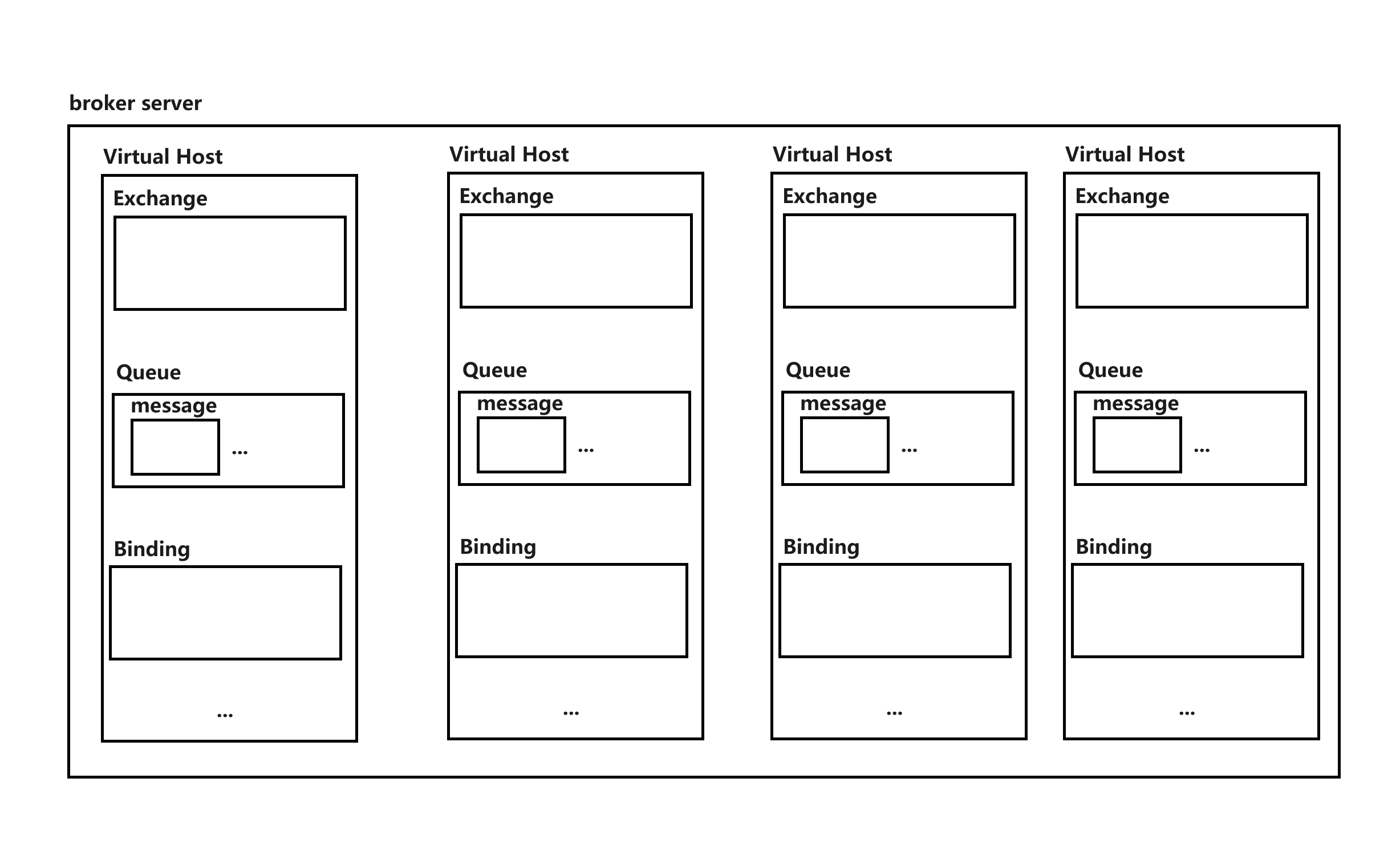

      再次拿出这张图,前面我们已经将紧张概念:VirtualHost、exchange、msgQueue、message、binding 都实现了,此时就可以开始编写消息队列MQ的本体:BrokerServer (服务器),由于消息队列的服务器是一个基于 TCP 协议进行通讯的服务器,因此消息队列的 BrokerServer 也叫做 TCP服务器。

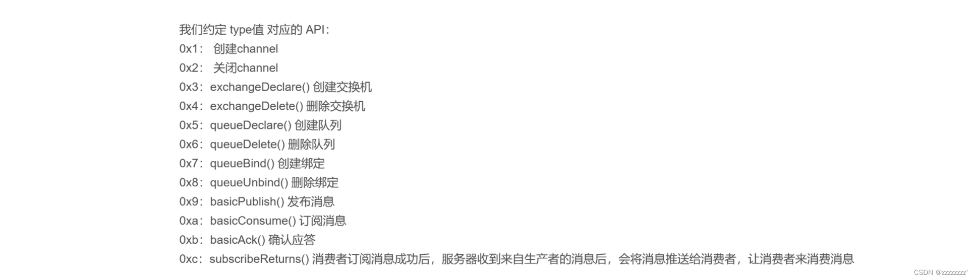

3、处置惩罚一个客户端的连接的方法(一个TCP连接可以复用,因此一个TCP连接里可以有多个 channel,通过 channel ,一个TCP连接可以发出多个请求,收到多个相应):(public void processConnection(Socket clientSocket))

6、根据请求盘算出相应的方法:(process(Request request,Socket clientSocket))
      6.1、先将 payload 反序列化,然后转成 BasicArguments 类型。
      6.2、将请求标识 rid 、连接标识 channelId、请求的 type、请求的 length 打印出来。方便后续判断当前是哪个连接,连接中的哪一对请求、相应。
       6.3、根据 type 值判断当前请求到底是需要进行什么操作??远程调用 API 的哪一个。
              6.3.1、差别的API其所具有的参数类都差别,差别的 type 值调用差别的参数类。
              6.3.2、再将virtualHost类里的对应方法的参数修改成当前request中携带的参数即可。
                          6.3.2.1、 注意:basicComsume()方法的第4个参数:回调函数,并不是客户端传过来的,而是服务器这边要有一个固定的简单、一致格式的回调函数,来把收到的消息回传给客户端(订阅者)。(那么首先服务器收到消息后,怎样知道要将消息传给哪个客户端?通过回调函数里需要重写的 handleDelivery()方法里的参数 comsumerTag(消费者唯一身份标识),这时间 comsumerTag == channelId(客户端连接时的身份标识)。此时根据 channelId 就可以到 sessions 哈希表中查询到是哪个 Socket 对象,此时就可以往内里传消息了,此时客户端收到服务器传来的消息之后,就可以执行本身的回调函数,将消息消费掉。)
