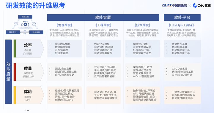

如下图所示,我从
管理、工程和技能
三个关键维度出发,对影响研发效能的关键要素进行了一些梳理:
第一个是管理维度,强调通过流程、文化和人来帮助构造提效。
从效率层面看,起重要关注的一个点与需求相关。行业里有句话叫「GIGO(Garbage in garbage out)」,假如你的输入是低质量的,那么你的输出也是低质量的。这就要求我们在研发源头肯定要制止开发不靠谱的需求,而实例化需求的实践能够帮助我们。
从质量层面看,测试/安全左移、质量门禁、各种应用变更管理等都可以对质量的提拔产生促进作用。
那这些要素怎么才能对工程师的体验产生很好的影响呢?一个行之有用的方法就是标准化和简化研发流程。比如说有没有一些在 Code Review 阶段就能发现的题目?有没有在自动扫描阶段就能发现的题目?通过流水线可否自动检出 Bug?而不是所有的变更都要走重量级的审批流程。
第二个是工程维度,也就是通过自动化、一致性的方式来执行研发运动。
从效率层面看,代码分支怎么管?是主干开发还是分支开发,还是 Git Flow?这些差别的分支模型,都会对研发效率产生很大影响。除此之外,另有自动化构建/测试、环境治理、部署发布等,也都会对团队的交付周期和交付效率产生影响。
在质量层面,
代码评审、单元测试都是工程维度经常需要考虑的实践。
跟大家分享一个数据,近期腾讯发布了《2022年腾讯研发大数据报告》,内里提到代码评审的参与率是 74.6%,代码评审的千行评论数为 15.3 个。也就是说参与代码评审的每 1000 行代码,就有 15 个评论。这阐明代码评审这件事是在实着实在地做,而不是外貌功夫。
那么从工程维度看,怎么优化我们研发工程师的开发体验呢?就是通过自动化流程,减少手工重复的工作,让大家聚焦在业务代码的开发上。
第三个是技能维度,偏重于应用和底子设施架构的设计和实现,以及新技能的应用。
比如云原生,另有如今非常火的 ChatGPT。许多同学已经开始实验让 ChatGPT 帮助我们细化需求,天生概要设计,大概在局部做代码补全、代码重构,以及自动天生一些测试。可以说,智能化开发、智能化测试、智能化运维逐渐走进我们的视野了。

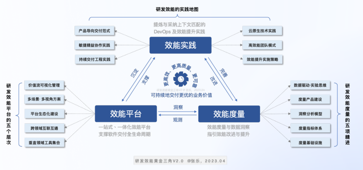

02 研发效能的黄金三角模型
在 2021 年,我提出了「研发效能黄金三角」的框架,将效能实践、效能平台和效能度量同一起来。经过这两年的持续探索和实践沉淀,我把这个模型升级成了 2.0 版本,在框架里增加了更多细节描述,比如效能实践地图、效能平台的五个层次、效能度量的五项精进等,目的是让我们对于研发效能提拔的理解具有全局性和体系性。
总的来说,
落地研发效能提拔工作,并不是只关注效能实践、效能平台、效能度量这三件事就可以了,
这还是一种静态思维。
我希望我们去思索要素和要素之间的互动、关联关系
,并让这些要素形成一个彼此强化、持续优化的增强回路。这个增强回路能够把研发效能里的良好实践沉淀到工具平台上,通过一站式的平台来承载这些研发实践,帮助我们做规模化的扩展;而效能平台又会产生大量数据,支持我们做效能的度量与分析,形成持续改进的闭环。

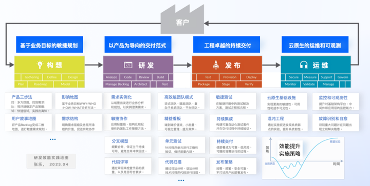

03 研发效能的实践地图
黄金三角看上去还是比较抽象,所以我在内里写了一些落地的条目:比如在效能实践里,我们需要关注产物导向的交付范式,关注灵敏精益协作、持续交付的工程实践、云原生的持续交付等。我将这些内容总结归纳成了
「研发效能的降维执行——效能实践地图」
,如下图所示:
内里的要点有许多,我偏重讲一下产物导向的交付范式。如下图,我将产物导向与项目导向的交付模式从多个维度进行了对比:

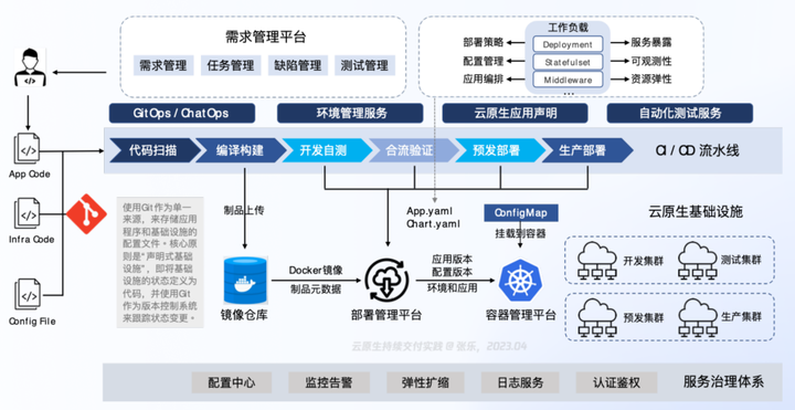

那么,接下来的题目是,云原生的持续交付该怎么做?概括来说,
云原生的持续交付就是在云原生的技能底座之上,用 CI/CD 串联上下游工具链和底层的工具平台,最后做到全流程的自动化。

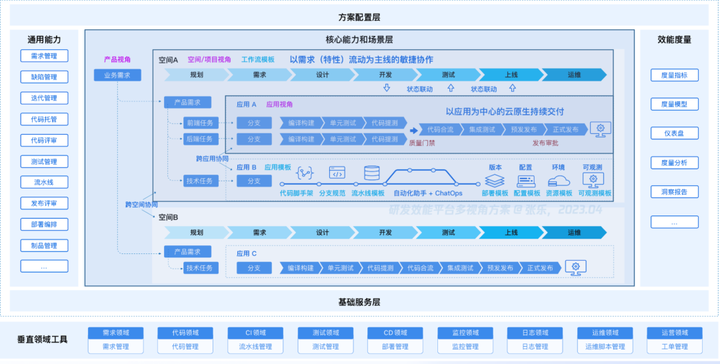

05 效能平台的多视角设计
大家很关注工具,但假如只是把多个工具集成在一起,那只是做了第一步,更高阶的方式是贴合具体研发场景实现多视角的设计。
要做好工具平台的建设,就要从三个视角出发,分别是产物视角、项目/空间视角、应用视角。
这三层是一个相互嵌套的关系,越往外层越是产物和业务导向的;越靠内层越是工程和技能导向的。拜见下图:
先看最容易理解的项目视角/空间视角。我们如今进入到任何一个 DevOps 平台,都会要进入到一个项目/空间中。负责某个产物或某个部分工作的团队在这里工作,他们分解需求、写代码、做测试,完成部署发布。这里的关键点是,各个范畴的工具怎么才能有机整合在一起,高效支持工程师的工作。这就需要跨范畴互联互通的本事,让开发、测试、运维之间的研发运动能够衔接得更丝滑。
不过,只有空间大概项目视角是不够的。在一个大的项目里,可能有 1000 个人,500 个服务,几万条流水线。这种信息爆炸会让团队成员不容易聚焦在自己关注的工作上。
假如以应用为中央来构造 DevOps 流程,就可以让工程师聚焦在自己负责的应用上,管控团体流程。
这跟云原生的大思路是一致的,在云原生之前,开发看的是代码,运维看的是呆板。但是在云原生时代,开发和运维看的都是应用。
那么怎么从应用视角去提拔效率呢?既然云原生时代以应用为中央,那我们可以采取应用模板的方法。
比如企业里有 300 个应用,那么可以通过同一个应用模板把 300 个应用创建出来。如许做的第一个好处,就是通过应用模板去沉淀云原生时代的最佳实践和规范,一键化地创建应用,实现研发管理规范性的提拔。第二个好处就是效率的提拔,极大简化开发过程和运维过程。
不过还存在一个题目:业务人员更关心业务需求什么时间被受理、有没有被开发、可否上线,并不关注细节代码。所以有什么样的办法能把这些工作也管理起来呢?思路就是在产物视角里完成:从产物角度透视需求流转及相关研发运动,确保产物全生命周期得到精良的管理。
这三个视角相互解耦,差别角色可以专注于各自的职责和目标,高效完成自己的工作。
它们又相互连接,构成一个有机团体。差别视角中的底层数据是同一份,研发信息也能够互联互通。通过这个有机的团体:
在应用视角,我们以应用为中央,实现云原生的持续交付,对工程师一样寻常工作,尤其是工程类的工作流程进行优化。
在项目/空间视角,我们以需求(特性)的流动为主线,拉通了交付团队内各角色的高效灵敏协作,也实现了跨应用的研发协同。
在产物视角,我们以产物生命周期管理为目标,实现了复杂业务或产物的跨空间协作。
最终,通过一站式研发效能平台的多场景、多视角设计,可以支持研发全链路的高效、高质量、可持续的交付。
总的来说,
在项目大概空间视角里,我们看到的是每一个产物需求、每个研发团队的研发过程;在业务视角里,我们看到的是云原生的持续交付;在产物视角里管理业务需求,我们能够看到业务需求的流动。
三者既分离又相互整合,从而形成一个生态共同体,帮助我们持续优化研发过程,这就是多视角的研发效能平台建设。
