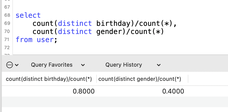

比如要统计用户表中生日字段和性别字段区分度,可以这样统计:
  1. select
  2.     count(distinct birthday)/count(*),
  3.     count(distinct gender)/count(*)
  4. from user;
值越大,区分度越高。
