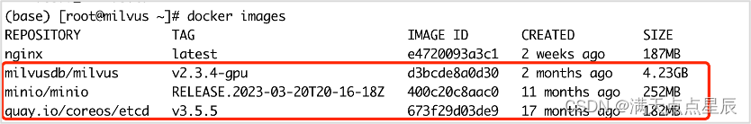

起首要先确认要导出仓库中的哪些镜像之后再进行导出,如下图查看docker仓库中全部镜像:
图中标红的部分就是要导出的镜像。

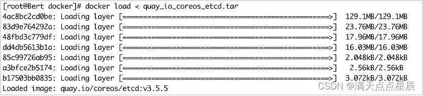

把2.1.1末节中导出的镜像tar包,利用ftp、sftp或是scp命令传到生产或其他目标环境主机上,执行docker load命令进行导入。如下:
传包到生产或其他目标环境主机上:
(base) [root@milvus ~]# scp quay_io_coreos_etcd.tar root@192.168.20.4:/app/docker
生产或其他目标环境主机上导入:
[root@Bert docker]# docker load < quay_io_coreos_etcd.tar
导入过程或导入乐成,如下图所示:

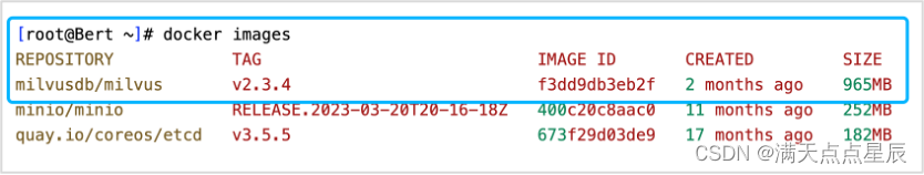

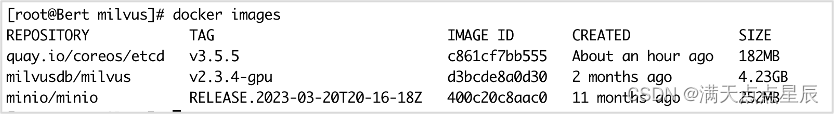

利用docker images查看仓库中的镜像,如下图所示:
[root@Bert docker ]#docker images
依次类推把剩下的镜像按照2.1.1和2.1.2末节的方法重复执行即可。
导入完成的全部镜像,如下图所示:

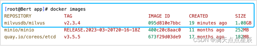

这里就需要重新再次这装,所以在需要在导出前提交一下容器到镜像,如下利用docker commit命令进行操纵:
[root@Bert milvus]# docker commit 33f6015462ea milvusdb/milvus:v2.3.4
sha256:095d810e7bbcc8a663c2b93922a1dad7164d43b675702291f8079392e691b7f6
33f6015462ea:代表容器ID,根据实际情况进行选择。
milvusdb/milvus:v2.3.4:代表镜像名称和镜像标签,可以利用docker images进行查看。
提交完之后,利用docker images命令查看时,你会发现所提交的某一个镜像的巨细会发生成变化,如下图所示:

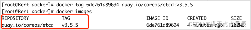

利用docker import命令导入的镜像,镜像在仓中是没有镜像名称和标签的,可以利用docker tag命令进行修改。
[root@Bert docker]# docker tag 6de761d89694 quay.io/coreos/etcd:v3.5.5
6de761d89694:代表仓库中镜像的ID,根据实际情况进行选择。
quay.io/coreos/etcd:v3.5.5:代表仓库中镜像名称和标签。其中“:”前代表镜像名称,“:”子女表镜像标签,名称和标签可以任意命令,但个人建议名称和标签尽量和原镜像保持一致,以包管镜你的统一,如果做了某些修改,为了和原镜像名称进行区分,可以根据本身的实际情况进行定名。
查看定名后效果。
[root@Bert docker]#docker images

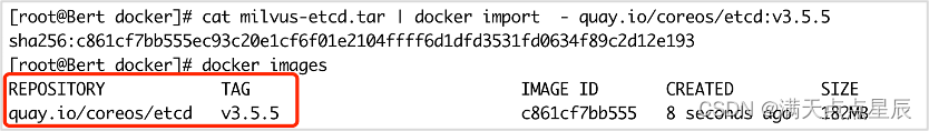

[root@Bert docker]# cat milvus-etcd.tar | docker import  - quay.io/coreos/etcd:v3.5.5
sha256:c861cf7bb555ec93c20e1cf6f01e2104ffff6d1dfd3531fd0634f89c2d12e193
