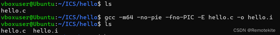

使用gcc -E hello.c -o hello.i或cpp hello.c -o hello.i都可以对hello.c进行预处理。
根据作业要求,此处使用gcc -m64 -no-pie -fno-PIC -E hello.c -o hello.i ,带参数进行预处理。
图 1 预处理

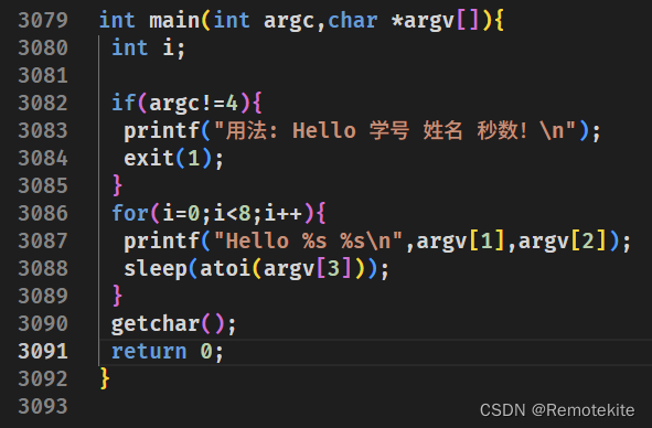

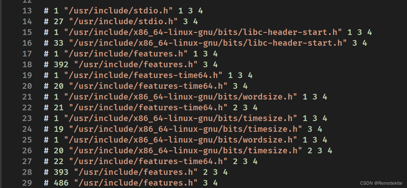

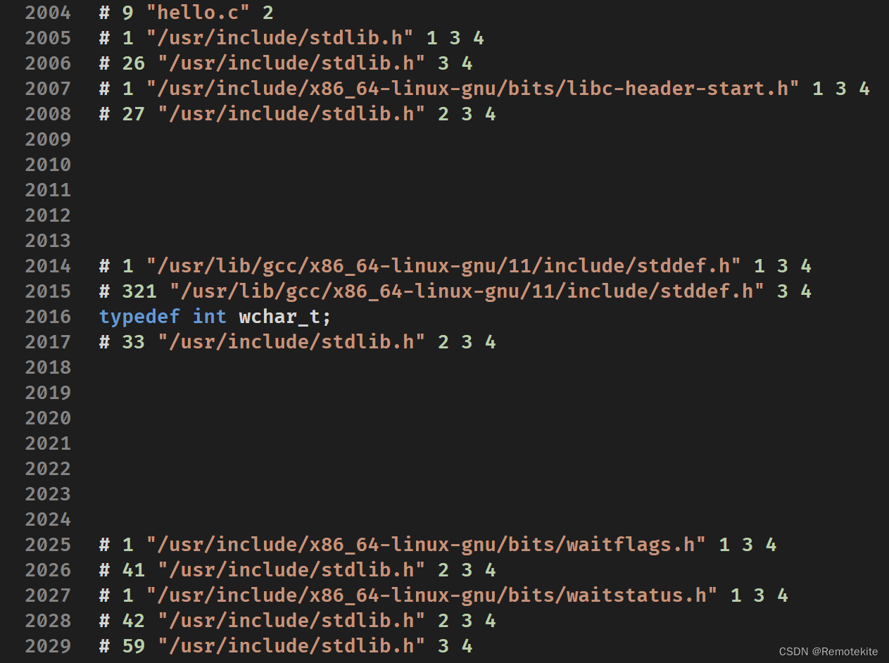

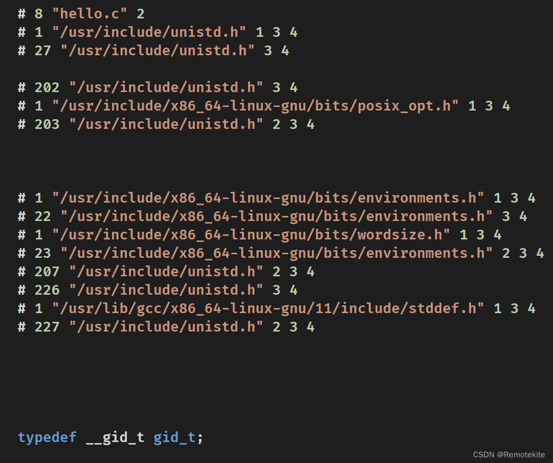

颠末预处理后,文件显着变长,由原本的25行变长至3093行。原本的代码位于预处理文件的末端。
图 2 预处理文件中的原代码
预编译文件前面的部分对包含的头文件进行进行包含,依次是stdio.h、unistd.h、stdlib.h。
图 3 对stdio.h的包含(部分)
图 4 对unistd.h的包含(部分)
图 5 对stdlib.h的包含

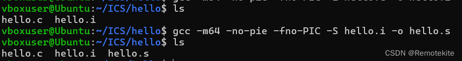

3.2 在Ubuntu下编译的命令
gcc -S hello.i -o hello.s可以实现对预处理文件的编译。根据作业要求,使用gcc -m64 -no-pie -fno-PIC -S hello.i -o hello.s对预处理文件进行编译。
图 6 对预处理文件进行编译
编译得到汇编语言文件hello.s

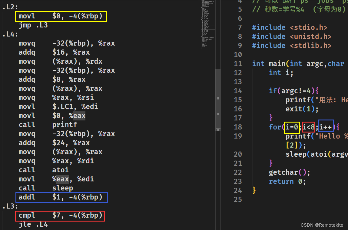

(1)常量:
对于if或for语句中的立即数,他们的值直接保存在.text中。
图 7 if中的常量储存
图 8 for中的常量储存

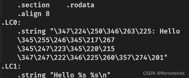

对于printf中字符串类型的常量,他们被保存在.rodata中
图 9 字符串型常量
(2)变量:
程序若有已初始化的全局变量,会存储在.data中。

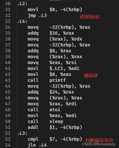

1.变量i:
图 10 变量i的赋值
在进入循环前将i赋值为0,可以看到i存储的位置是%rbp-4,保存在栈中。
2.变量argc与*argv[]。
图 11 argc和*argv[]的存储位置
argc存储在%rbp-20;*argv[]存储在%rbp-32。
(3)赋值:赋值使用mov指令,根据数据的巨细决定使用哪一条赋值语句。

3.3.2算术操纵
图 12 addl指令进行算术操纵
在此程序中,每一轮循环竣事后,i加上1。

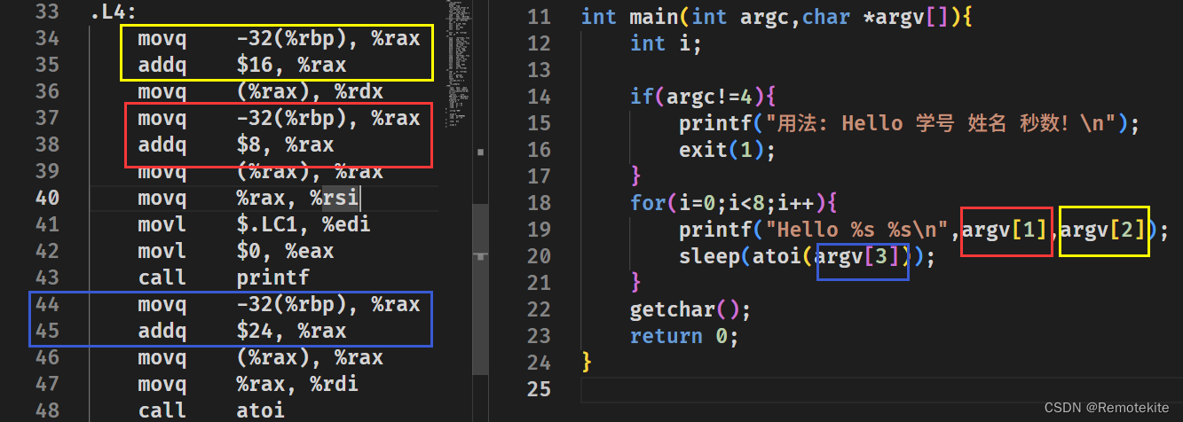

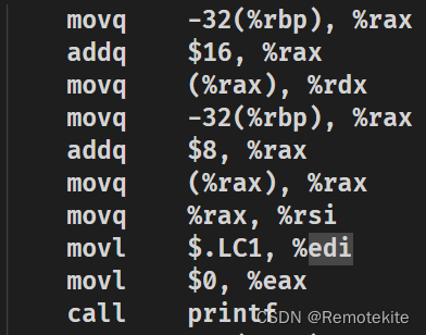

3.3.3数组/指针/结构操纵
用户所输入的参数存储在*argv[]指向的字符串数组中,由上文知*argv[]存储在%rbp-32。
图 13 数组操纵
可以观察到argv[1]位于(%rbp-32)+8; argv[2]位于(%rbp-32)+16; argv[2]位于(%rbp-32)+24。
3.3.4关系操纵
使用cmp比较两个值的关系,将效果存放到条件码寄存器中。

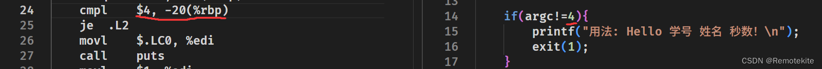

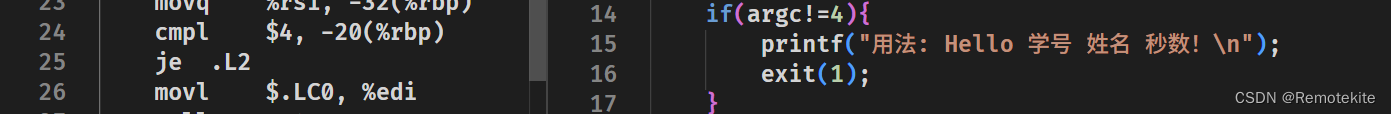

图 14 判定argc!=4
图 15 判定i<8
3.3.5控制转移
图 16 if判定argc!=4
je用于判定cmpl比较的效果,若两个操纵数的值不相称则跳转到指定地址。
图 17 for循环
For循环首先初始化i的值,之后进行循环条件判定,使用cmpl和jle进行分支操纵,假如i小于等于7则可以继承循环,否则不能。每次循环体内代码执行完毕后,i自加1。

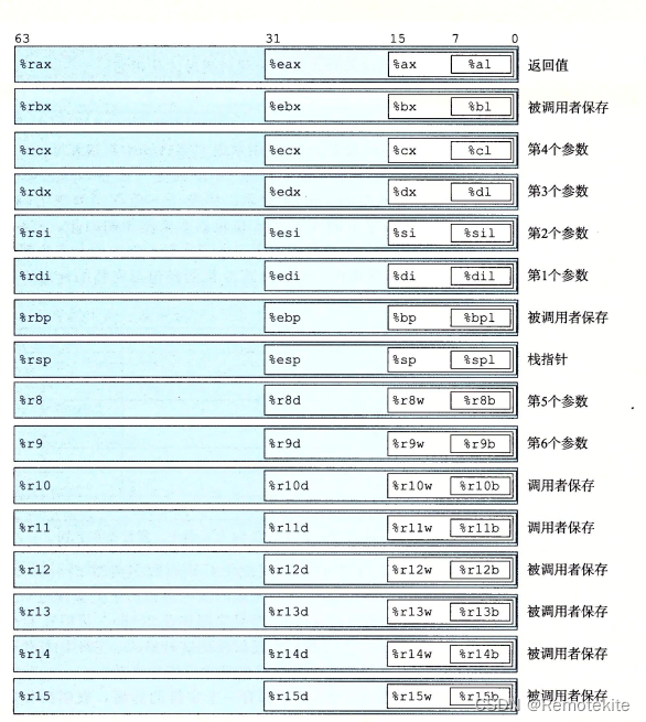

图 18 寄存器表
(1)main函数:
参数传递:传入参数argc和*rgv[],分别用寄存器%rdi和%rsi存储。
函数调用:被系统启动函数调用。
函数返回:设置%eax为0而且返回,对应return 0。

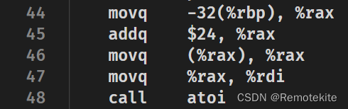

(4)atoi函数
参数传递:将argv[3]置于%rdi。
函数调用:call atoi
函数返回:返回值存储在%eax
图 24 call atoi

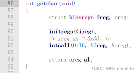

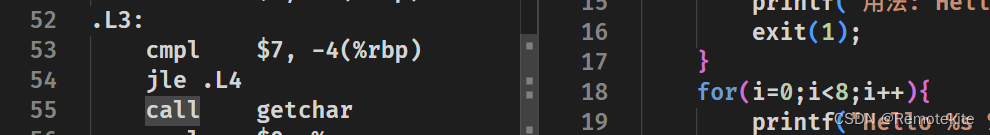

(6)getchar函数
函数调用:call getchar
图 26 call getchar

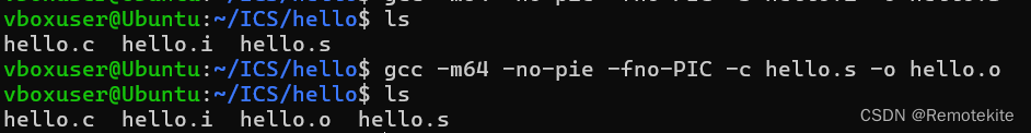

4.2 在Ubuntu下汇编的命令
as hello.s -o hello.o和gcc -c hello.s -o hello.o都可以实现对hello.s的汇编。
根据作业要求,使用 gcc -m64 -no-pie -fno-PIC -c hello.s -o hello.o进行汇编。
图 27 汇编

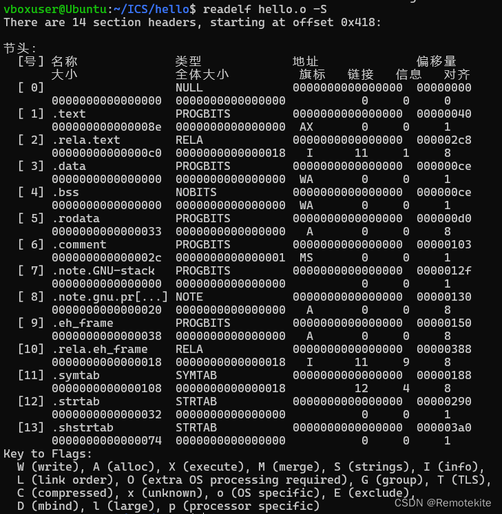

4.3 可重定位目的elf格式
    分析hello.o的ELF格式,用readelf等列出其各节的基本信息,特别是重定位项目分析。

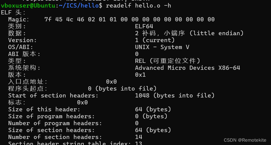

  • ELF头:ELF头记录了整个ELF文件的基本信息,包含其种别,目的体系结构等。
图 28 ELF头
  • 节头:ELF 文件中,每个节都有一个对应的节头表,用于描述和定位各个节的信息,通过节头表,可以获取关于每个节的具体信息,如名称、偏移、巨细等。
图 29 节头

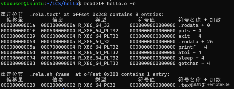

  • 重定位节:重定位节记录了需要在链接时修正的位置信息,它包含了与链接器相关的信息,以便在最终可执行文件中正确地安排符号的地址。
图 30 重定位节

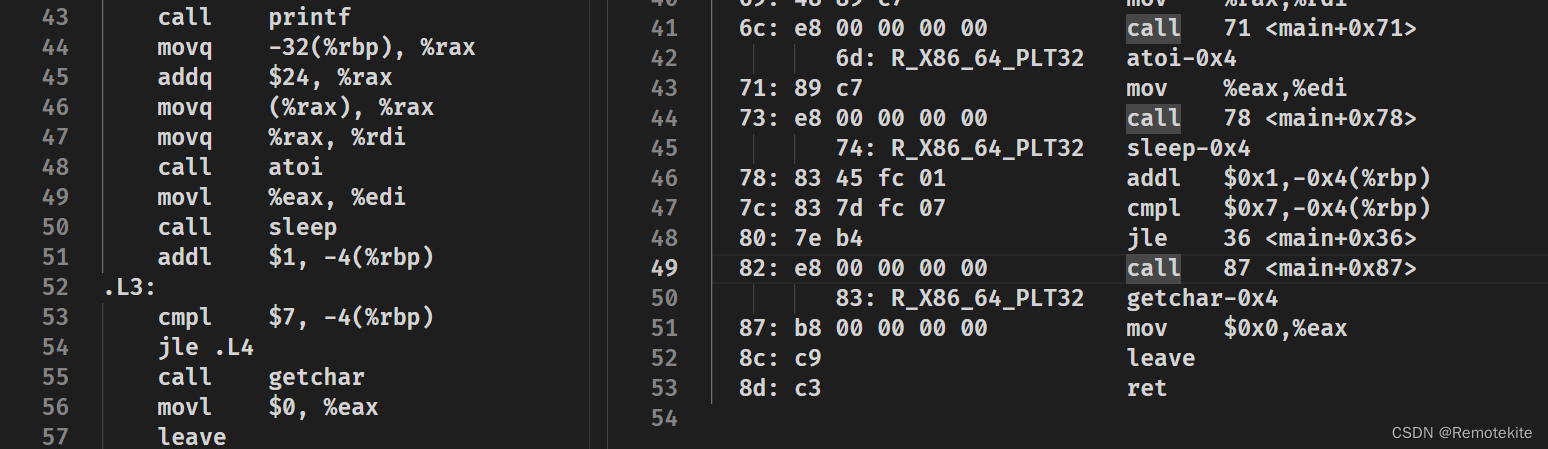

4.4 Hello.o的效果解析
4.4.1 数字进制表示不同
       hello.s中数字用10进制表示,反汇编中数字用16进制表示。
图 32 数字进制不同

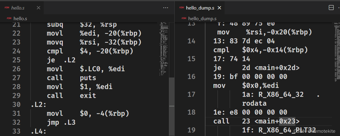

4.4.2 分支转移
       hello.s中的分支转移中用段的名字表示跳转目的,因为hello.o已经是可重定位文件,反汇编文件中每一行已经分配了地址,跳转命令后接的是跳转的目的地址
图 33 分支转移不同
4.4.3 函数调用
Hello.s中call后接的是函数名称,而反汇编文件中接的是相对main函数的偏移地址,同时在反汇编代码中调用函数的操纵数都为0,这是因为在链接后才会天生确定的地址,故此处暂时用0填充。
图 34 函数调用不同

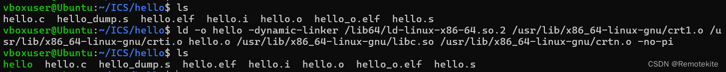

ld -o hello -dynamic-linker /lib64/ld-linux-x86-64.so.2 /usr/lib/x86_64-linux-gnu/crt1.o /usr/lib/x86_64-linux-gnu/crti.o hello.o /usr/lib/x86_64-linux-gnu/libc.so /usr/lib/x86_64-linux-gnu/crtn.o -no-pie
图 35 链接

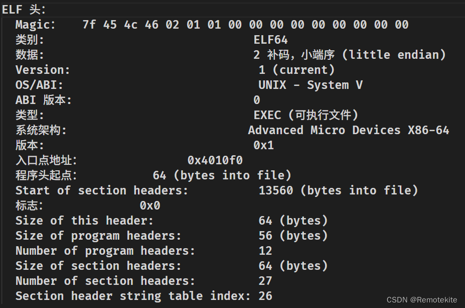

图 36 ELF头

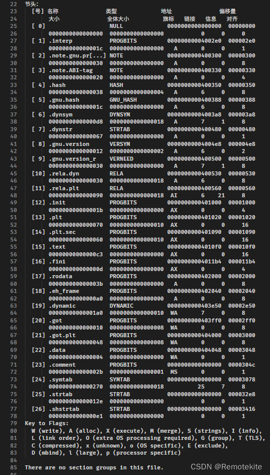

图 37 节头

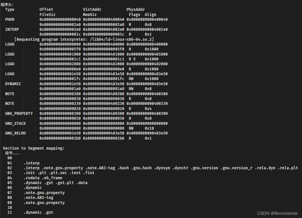

  • 程序头:用于描述如何将文件的各个段加载到内存中。每个程序头表项提供了有关一个段在内存中的布局和属性的信息,以便操纵系统的加载器正确加载可执行文件。
图 38 程序头

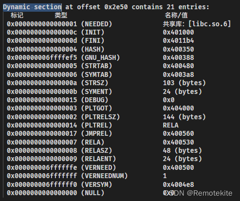

  • 动态区段:用于存储程序在运行时所需的动态链接信息。它包含一系列的动态入口,这些入口提供了程序在运行时获取共享库和其他动态链接信息的方式。
图 39 动态区段

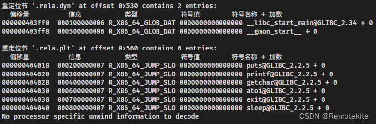

  • 重定位节:用于存储关于程序中需要在运行时进行地址重定位的信息。重定位节包含了对符号的引用以及如何修改这些引用的信息,以便程序在加载到内存时能够正确执行。
图 40 重定位节

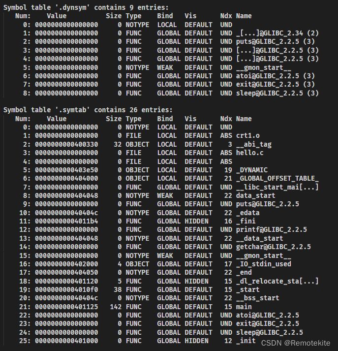

  • 符号表:用于存储程序中使用的符号信息。符号表记录了程序中定义和引用的变量、函数以及其他符号的相关信息,包括符号的名称、类型、巨细、地址等。
图 41 符号表

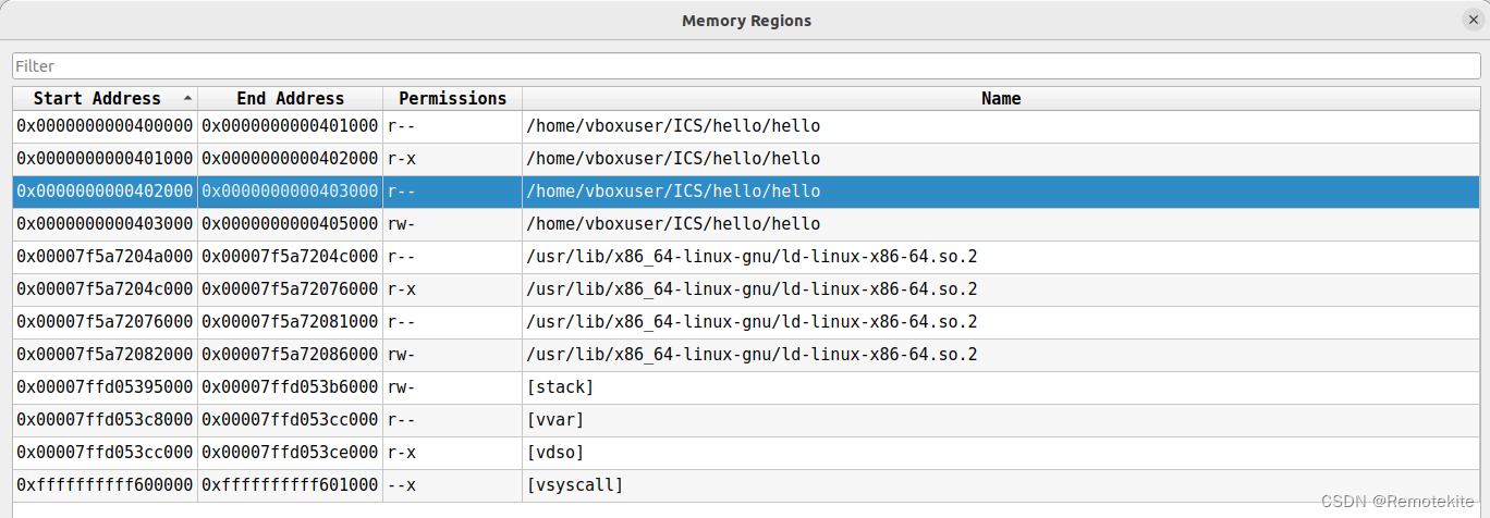

    使用edb加载hello,查看本进程的假造地址空间各段信息,并与5.3对照分析阐明。
图 42 假造内存地区表

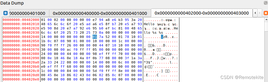

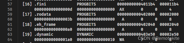

可以根据节头表查看各段的起始位置,如对于.rodata段,地址为0x0000000000402000。
图 43 节头表(部分)
在edb中转到相应地址,可以看到假造地址空间中的内容。
图 44 EDB查找.rodata
其余各段以此类推。

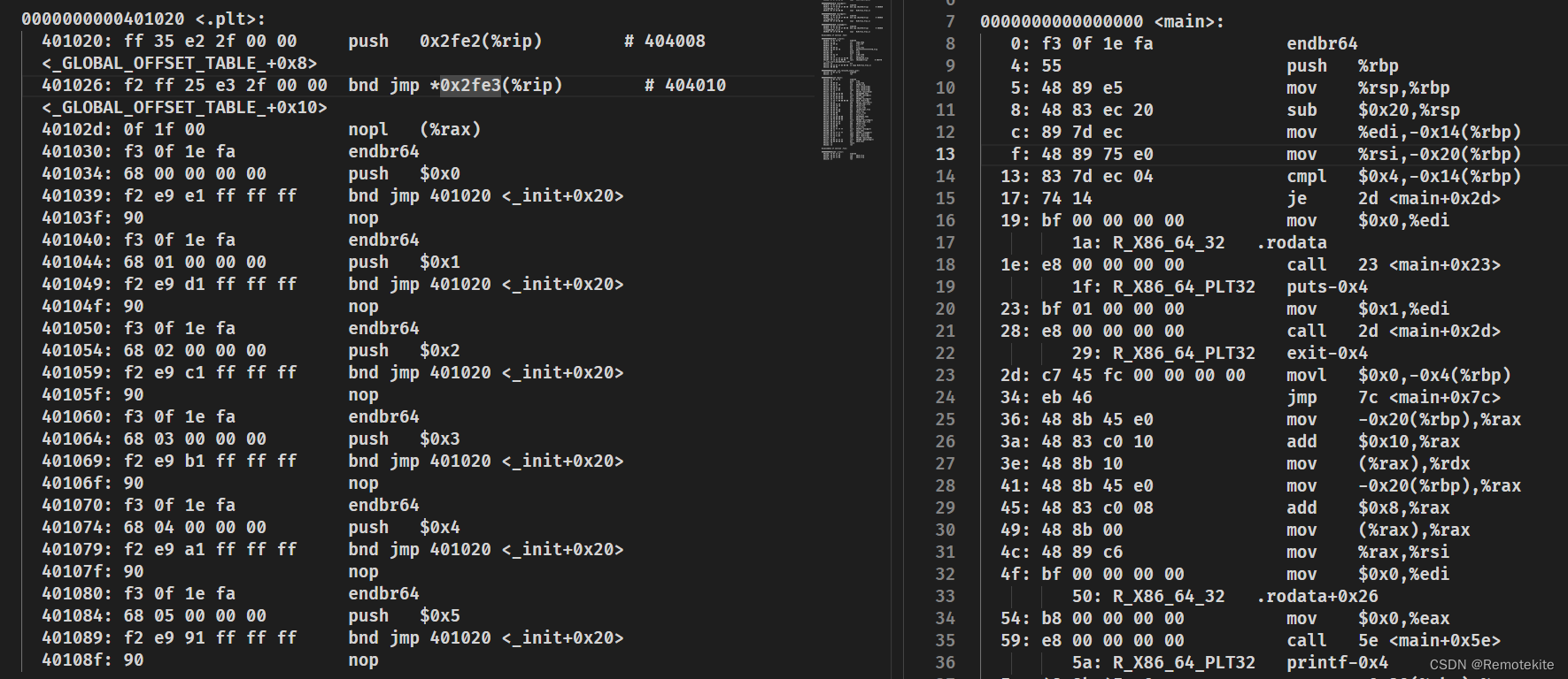

5.5 链接的重定位过程分析
图 45 反汇编hello
(1)Hello的反汇编相较于hello.o的反汇编,每行指令都有唯一的假造地址,这是因为hello颠末链接,已经完成重定位,每条指令的地址关系已经确定。
(2)扩充了许多函数代码,增加了.init段和.plt段,包括程序加载后执行main前的一些准备工作,以及hello需要用到的一些库函数的定义,这是因为动态链接器将共享库中hello.c用到的函数参加可执行文件中。
(3)原本在hello.o中等待重定位而暂时置0的地址操纵数,成功进行了重定位,并计算了偏移量,被设置为了假造地址空间中的地址。
图 46 链接前后反汇编代码的比较
链接器在重定位步调中,合并输入模块并将运行时地址赋给输入模块定义的每个节、符号。当这一步完成时,程序中的每条指令和全局变量才拥有唯一的运行时内存地址。

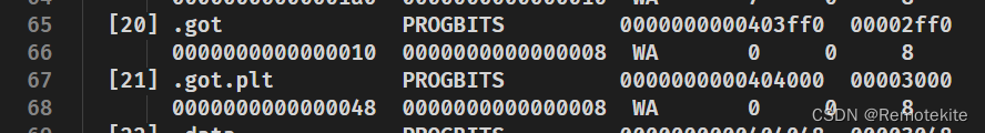

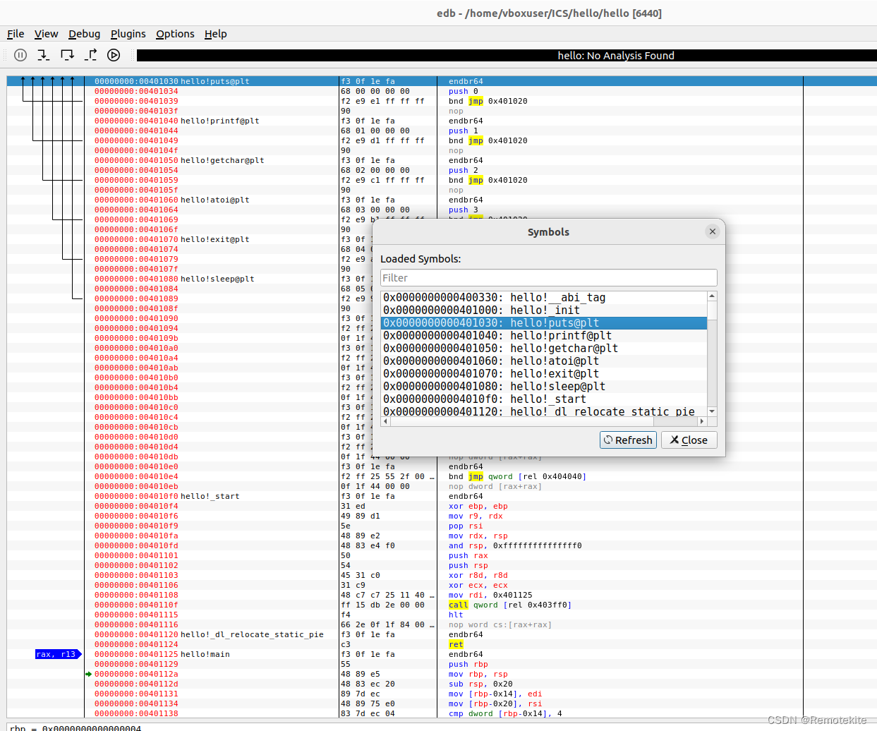

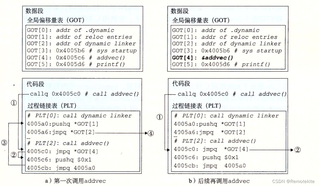

在调用共享库函数时,编译器没有办法预测这个函数的运行时地址,因为定义它的共享模块在运行时可以加载到恣意位置。正常的方法是为该引用天生一条重定位记录,然后动态链接器在程序加载的时间再解析它。GNU编译系统使用耽误绑定,将过程地址的绑定推迟到第一次调用该过程时。耽误绑定是通过GOT和PLT实现的。根据ELF文件,可知GOT节和PLT节的起始地址。
图 48 GOT节和PLT节的起始地址
图 49 GOT与PLT的作用过程
执行_init前:
图 50 执行_init前的内容
执行_init后:
图 51 执行_init后的内容

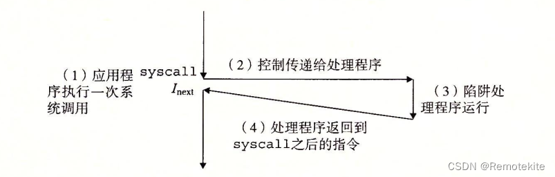

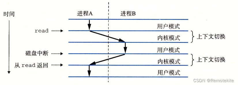

(1)进程上下文信息:进程上下文信息包括了进程的状态、寄存器值、程序计数器等。当操纵系统决定切换到另一个进程时,它需要保存当前进程的上下文信息,以便稍后能够恢复到该进程的执行状态。
图 52 使用系统调用时的上下文切换

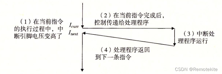

6.6 hello的异常与信号处理

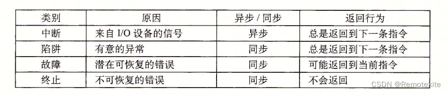

(1)hello执行过程中可能出现的异常、产生的信号和处理方式。
图 53 异常列表

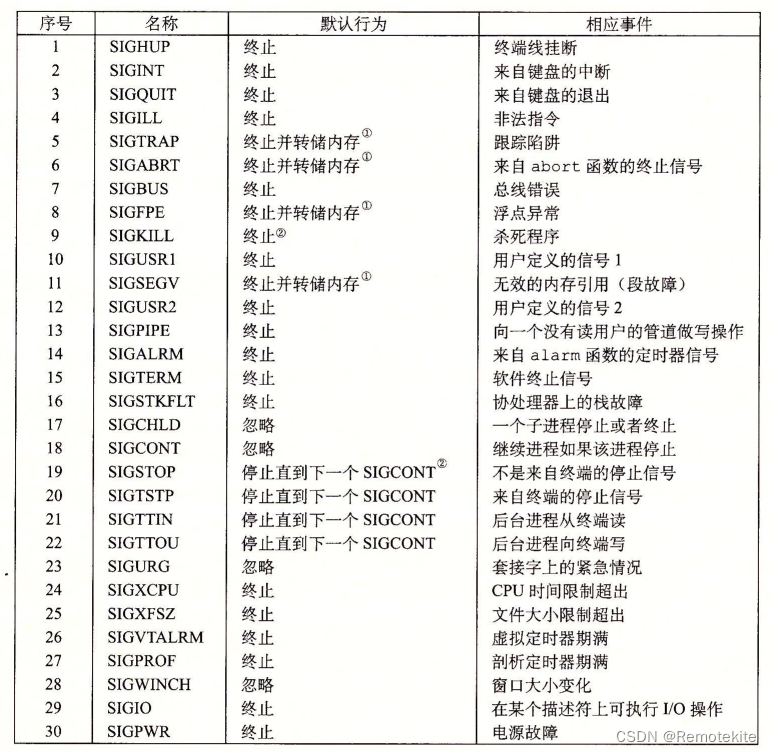

Linux定义的信号重要有如下几种:
图 54 Linux内审定义的信号
而在Hello程序的执行过程中比较可能出现的重要有SIGINT、SIGQUIT、SIGCHLD、SIGSEGV、SIGALRM、SIGTSTP、SIGKILL、SIGTERM、SIGCONT等几种。
程序对异常的处理方法如下图所示:
图 55 中断处理方式
图 56 陷阱处理方式

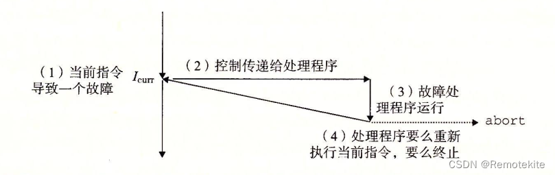

图 57 故障处理方式

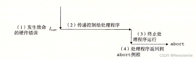

图 58 停止处理方式

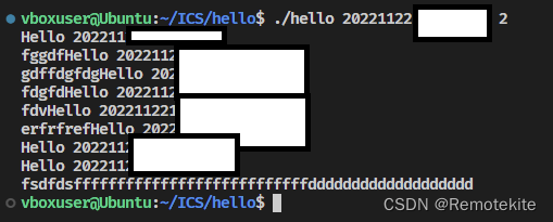

(2)各种状况下的运行效果

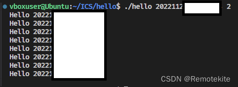

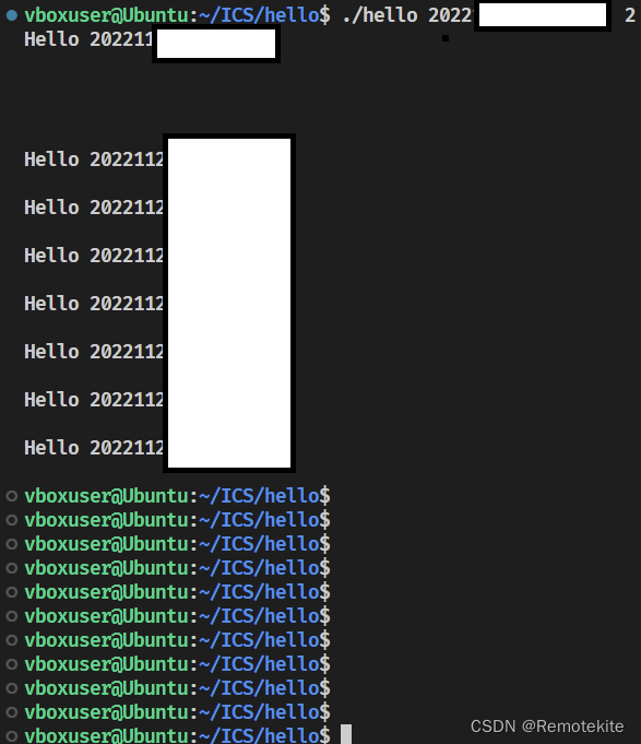

1. 正常运行:
图 59 正常运行
2. 不绝乱按:不影响程序正常输出
图 60 不绝乱按时输出
3.按回车:不影响程序正常工作,但回车会填充进输入缓冲区
图 61 按回车时输出

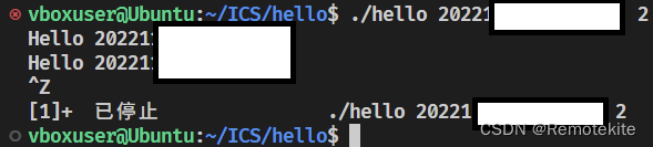

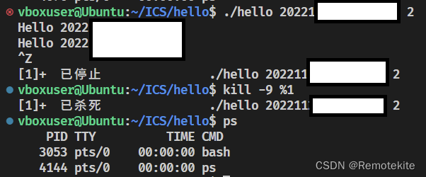

4. 按Ctrl+Z:发送SIGTSTP信号,进程停止
图 62 按下Ctrl+Z
5. 按Ctrl+C:发送SIGINT信号,进程停止
图 63 按下Ctrl+C

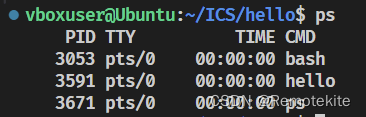

1. ps命令:
图 64 Ctrl+Z后使用ps

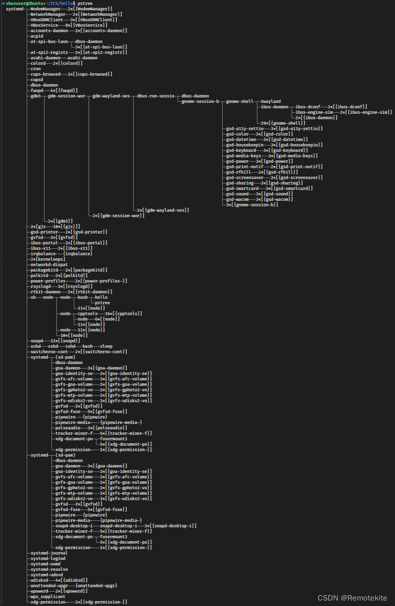

3.pstree命令:
图 66 Ctrl+Z后使用pstree

5.kill命令(默认发送SIGTERM):
图 68 kill不带参数(SIGTERM)
图 69 指定发送SIGKILL

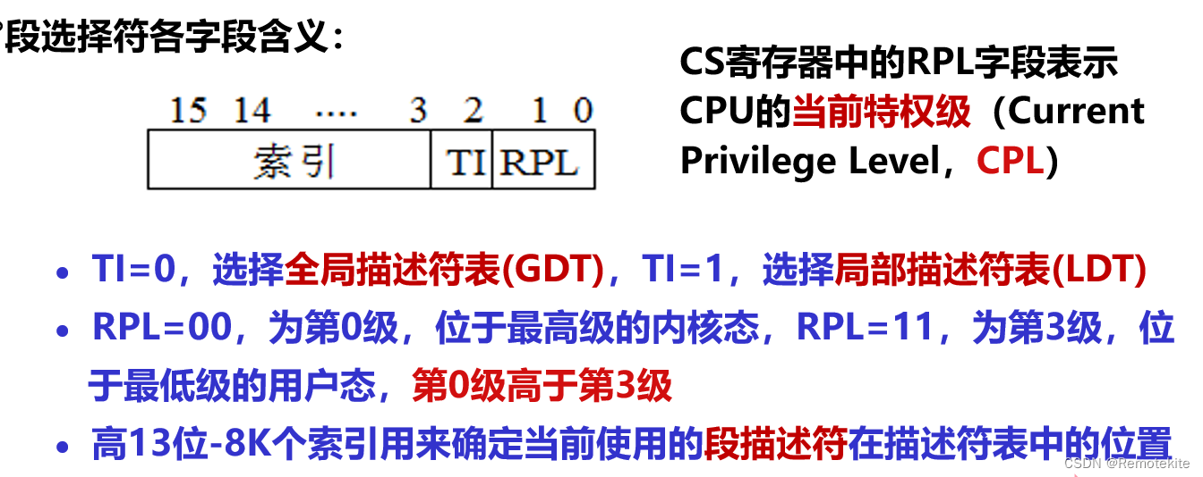

7.2 Intel逻辑地址到线性地址的变换-段式管理
Intel处理器从逻辑地址到线性地址的变换通过段式管理的方式实现。内存地址由两个部分组成:段选择符和偏移量。逻辑地址通过这两个部分颠末一系列的变换得到线性地址。以段选择符为索引,在GDT或LDT中找到对应的段描述符。
图 70 段选择符各字段寄义
将段描述符中的基地址与偏移量相加,得到线性地址。假如启用了分页机制,则线性地址可能还需要进一步转换为物理地址,否则线性地址就是物理地址。

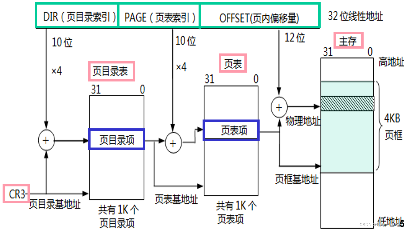

线性地址到物理地址之间的转换通过对假造地址内存空间进行分页的分页机制完成。假造地址可被分为两个部分:VPN(假造页号)和VPO(假造页偏移量)。
图 71 32位系统线性地址向物理地址变换
线性地址的高位部分颠末页表的查找得到相应的页表项,当页表项有效位为 1 时,操纵系统或硬件使用该页表项进行假造地址到物理地址的映射。页表项中包含物理页框号以及一些控制信息。将页表项中的物理页框号与线性地址的低位部分(偏移量)相加,得到最终的物理地址。

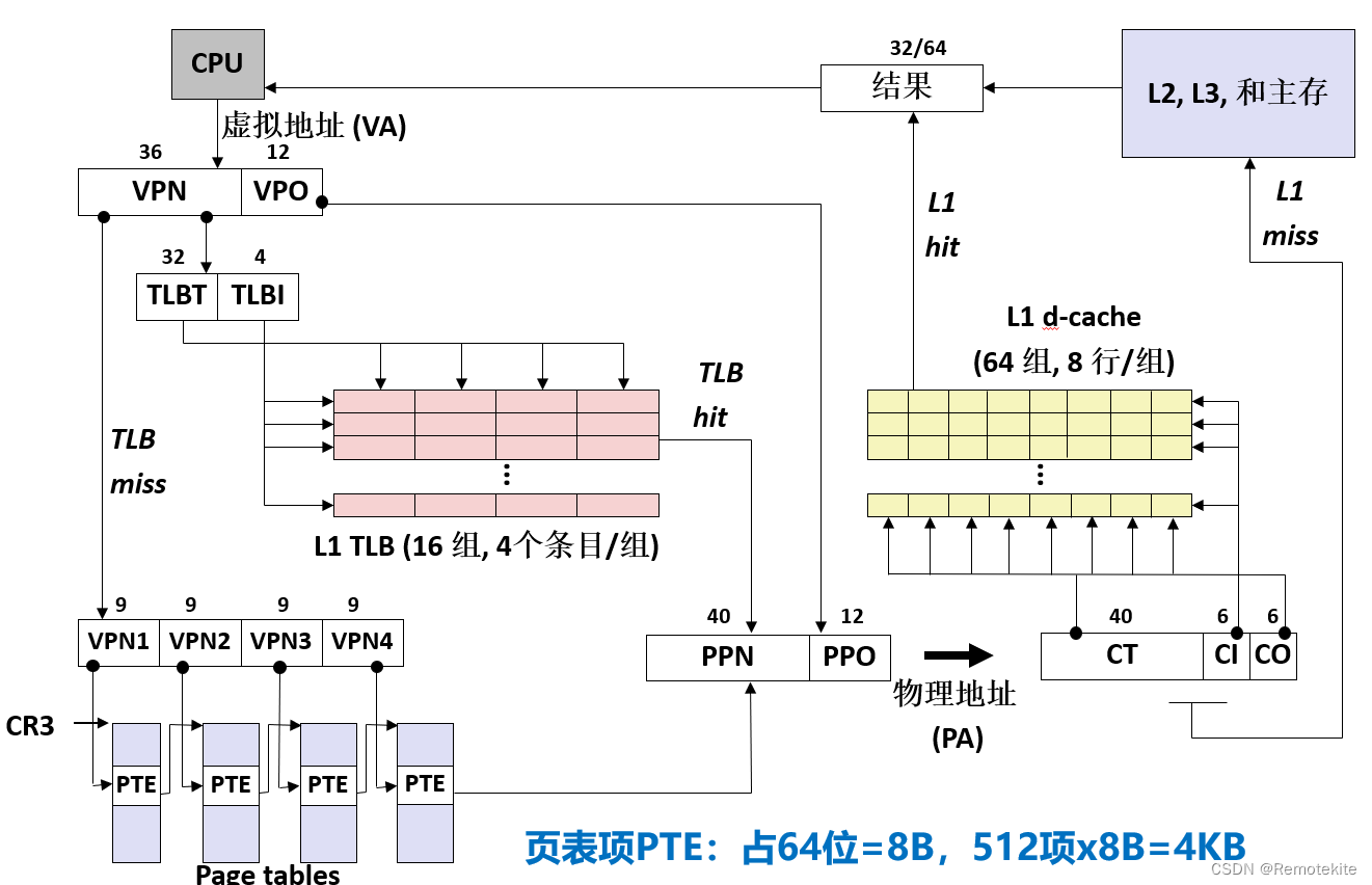

7.4 TLB与四级页表支持下的VA到PA的变换
图 72 TLB与四级页表支持下的VA到PA的变换(左半部分)
如上图左半部分所示,CPU产生假造地址VA,并将其传送至MMU,MMU使用前36位VPN作为TLBT(前32位)+TLBI(后4位)在TLB中进行匹配,若掷中,则得到PPN(40位)与VPO(12位)组合成物理地址PA(52位)。若TLB没有掷中,则MMU向页表中查询,由CR3确定第一级页表的起始地址,VPN1(9位)确定在第一级页表中的偏移量,查询出PTE,假如在物理内存中且权限符合,则执行下一步确定第二级页表的起始地址,以此类推,最终在第四级页表中查询到PPN,与VPO组合成PA,并向TLB中添加条目。
7.5 三级Cache支持下的物理内存访问
CPU将一条假造地址VA传送到MMU按照7.4所述的操纵获得了物理地址PA。如上图71右半部分所示,根据cache巨细组数的要求,将PA分为CT(标志位)、CI(组索引)、CO(块偏移)。根据CI寻找到正确的组,依次与每一行的数据比较,有效位有效且标志位一致则掷中。假如掷中,直接返回想要的数据。假如不掷中,就依次去L2、L3、主存判定是否掷中,掷中时将数据传给CPU同时更新各级cache的储存。

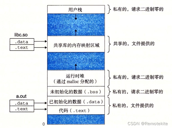

7.7 hello进程execve时的内存映射
(1)删除已存在的用户地区:删除当前进程假造地址的用户部分中的已存在的地区结构。
(2)映射私有地区:为新程序的代码、数据、bss和栈地区创建新的地区结构。所有这些新的地区都是私有的、写时复制的。代码和数据地区被映射为a.out文件中的.text和.data区。bss地区是哀求二进制零的,映射到匿名文件,其巨细包含在a.out中。栈堆地区也是哀求二进制零的,初始长度为零。
(3)映射共享地区:假如a.out程序与共享对象(或目的)链接,好比标准C库libc.so,那么这些对象都是动态链接到这个程序的,然后再映射到用户假造地址空间中的共享地区内。
(4)设置程序计数器(PC):execve做的最后一件事情就是设置当前进程上下文中的程序计数器,使之指向代码地区的入口点。
下一次调度这个进程时,它将从这个入口点开始执行。Linux将根据需要换入代码和数据页面。
图 73 加载器映射用户地址空间地区的方式

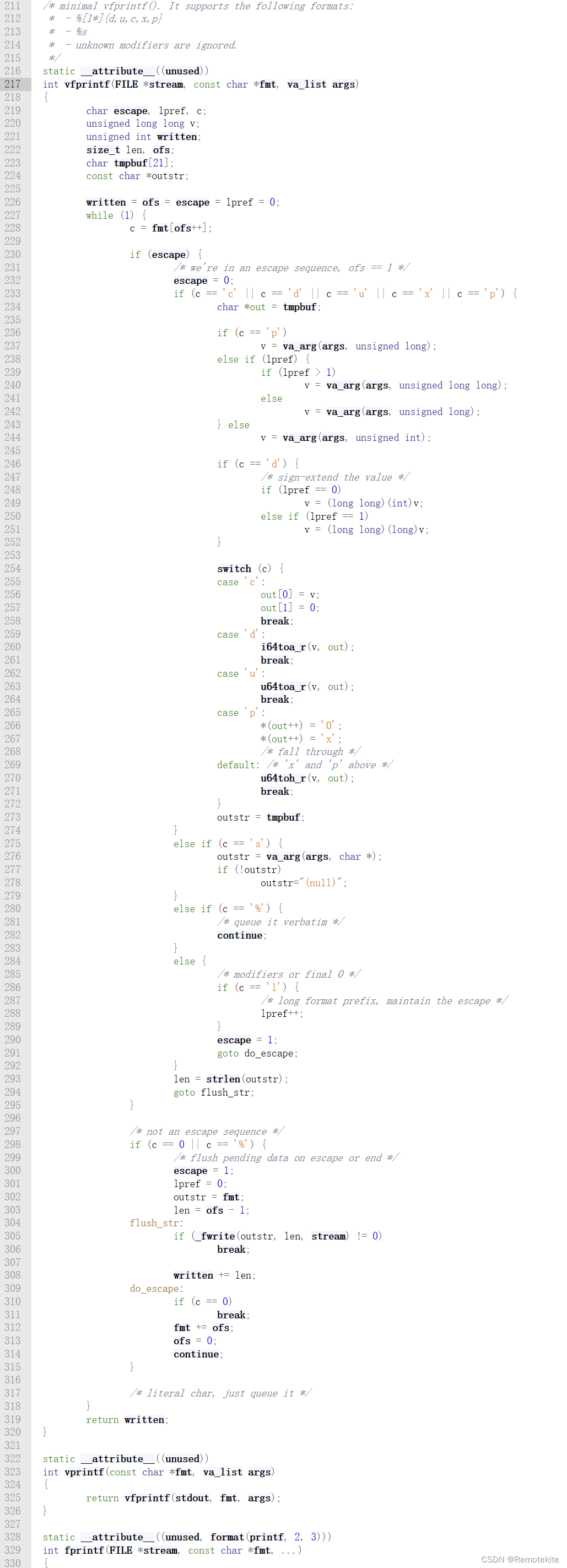

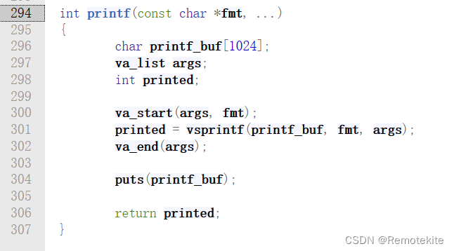

printf在Linux内核中的定义如下:
图 74 printf实现
其首先声明一个长度1024的缓冲区,之后创建可变参数表,随后调用vsprintf将可变参数填入格式字符串进行格式化,放到缓冲区中,随后打印缓冲区内信息。
vsprintf的实现如下:
图 75 vfprintf的实现
其重要作用为格式化字符串,它接受确定输特别式的格式字符串fmt。用格式字符串对个数变化的参数进行格式化,产生格式化输出并返回字符串长度。

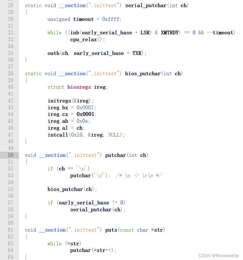

之后调用puts函数,实在现方式如下:
图 76 puts等函数的实现
对于每个字符,puts调用putchar,putchar再根据是否处于早期通过串口输出调试信息判定是否向串口输出信息,在bios_putchar中,程序设置寄存器,并将设置好的寄存器值传递给BIOS中断0x10,以执行字符输出操纵。也可以通过write系统函数,系统调用 int 0x80或syscall以实现该过程。

8.4 getchar的实现分析
Linux内核中getchar的实现如下:
图 77 getchar的实现

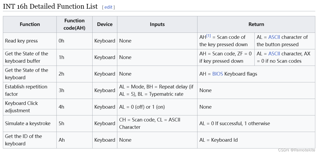

首先实例化两个寄存器结构体,对一个进行初始化,之后传递给BIOS中断0x16。BIOS的中断0x16用于处理键盘输入。这个中断是基本的键盘输入服务例程,允许程序从键盘获取用户输入。
图 78 BIOS中断0x16功能
通常,这个功能返回时,AH 寄存器中包含了按下按键的扫描码,而 AL 寄存器中则包含了按下按键的ASCII码。操纵系统内,getchar等调用read系统函数,通过系统调用读取按键ascii码。

打开Shell,在通过IO设备在其中输入./hello 2022112XXX XXX 2,终端fork新建进程,并通过execve把代码和数据加载入假造内存空间,程序开始执行。
