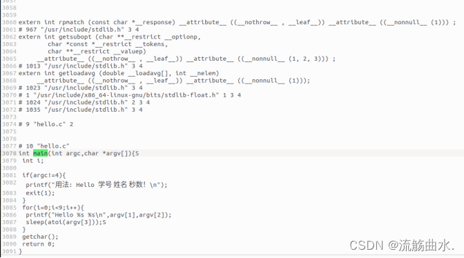

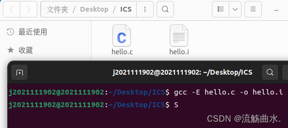

2.2在Ubuntu下预处置惩罚的下令
预处置惩罚下令为:gcc -E hello.c -o hello.i
图 2-1 Ubuntu下预处置惩罚结果
2.3 Hello的预处置惩罚结果解析
经过预处置惩罚,得到了一个以.i为后缀名的一个文本文件。打开文件,发现一共有3000多行。这是由于预处置惩罚对源代码举行了拓展,把头文件stdio.h、unist.h以及stdlib.h中的内容插入到源代码中。与此同时,对宏界说#define也举行宏替换处置惩罚,并删除源文件中的注释内容。

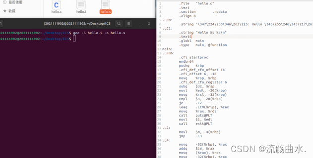

3.2 在Ubuntu下编译的下令
编译的下令为:gcc -S hello.i -o hello.s
图 3-1 Ubuntu下编译结果
3.3 Hello的编译结果解析

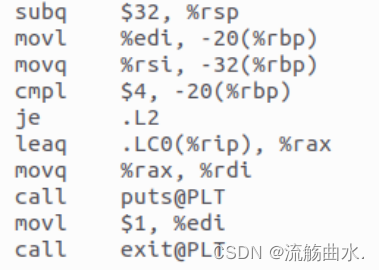

在if条件语句中,要举行判定 argc!=4。对应的汇编代码如下图所示。
图 3-6 if条件分支cmp指令
这里通过cmpl指令实现。同时设置条件码,便于下一步跳转指令的实现。

3.3.4 控制转移
C源代码中的if布局与循环体布局,在汇编代码中通过条件跳转来实现。汇编代码如下图所示。
图 3-8 条件跳转
上图对应着C源代码中的if布局,这里表明假如M4[%rbp-20]的数值,也就是参数argc的值等于4,则跳转到.L2处。否则输出相应的字符串提示信息,程序终止。

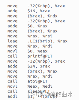

3.3.7 函数操纵
使用call指令举行函数调用,通过寄存器%rdi,%rsi,%rdx,%rcx,%r8以及%r9通报参数,若参数超过6个,则别的参数被分配到栈中。汇编代码如下图所示。
图 3-12 函数调用
call指令将首地址压入栈中,为局部变量与函数参数创建栈帧,转移到对应函数的地址。末了使用ret指令返回。

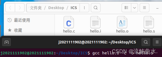

4.2 在Ubuntu下汇编的下令
汇编的下令:gcc hello.s -c -o hello.o
图 4-1 汇编结果展示

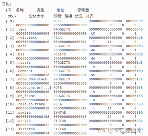

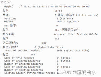

4.3 可重定位目标elf格式
首先用指令readelf -a hello.o > hello.elf生成elf格式的文件。
图 4-2 ELF头的信息
ELF头的信息如上图所示,其中的16字节的序列形貌了生成该文件的体系的字的巨细和字节次序。ELF头剩下的部分包含帮助链接器语法分析和表明目标文件的信息。其中包括ELF头的巨细、目标文件的类型、呆板类型、节头部表的文件偏移,以及节头部表中条目标巨细和数量。不同节的位置和巨细是由节头部表形貌的,其中目标文件中每个节都有一个固定巨细的条目。
图 4-3 节头表的内容
节头表的内容如上图所示。节头表形貌了每一个节的名称、在文件中的偏移量以及对齐方式等信息。

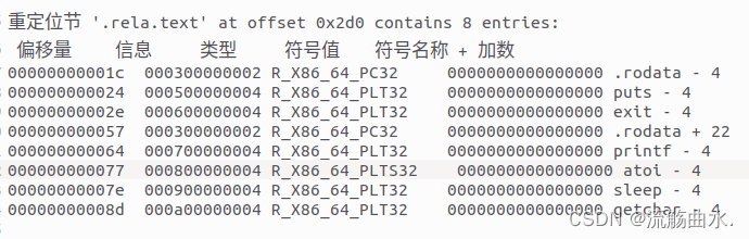

图 4-4 重定位节的信息
重定位节的信息如上图所示。重定位节中生存了.text节中需要被重定位的信息,在链接过程中,链接器把这个可重定位的目标文件与其他目标文件结适时,就需要修改这些信息。这里展示的重定位信息有.rodata节中的模式串,puts函数,exit函数,printf函数,sleep函数,getchar函数以及atoi函数。

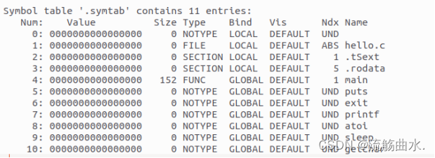

图 4-5 符号表的内容
符号表的内容如上图所示。符号表存放着界说和引用的函数和全局变量的信息。其中,name是字符串表中的字节偏移,value是符号的地址,size是目标的巨细,type是数据大概函数,bind表示符号是本地的照旧全局的。

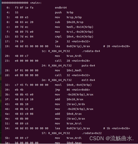

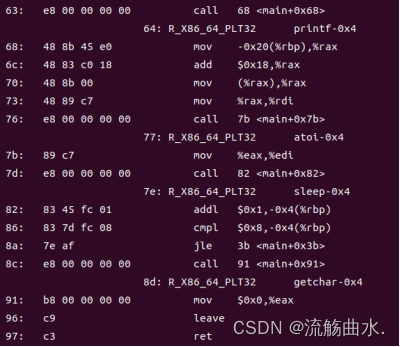

接纳objdump -d -r hello.o指令举行反汇编,得到结果如下图所示。
图 4-6 hello.o反汇编代码
由上图可知,对hello.o反汇编处置惩罚不仅得到了汇编代码,还有呆板语言。呆板语言是用二进制代码表示的计算性能直接识别和执行的一种呆板指令的聚集,它由操纵代码与操纵数构成。呆板语言与汇编语言是一一对应关系,两者创建起一个双射。[4]通过对比反汇编的代码内容和hello.s中的汇编语言,不同之处重要为以下几点:
- 操纵数表示不同。在反汇编代码中,操纵数用十六进制表示;而hello.s中的汇编代码操纵数是用十进制表示的。
- 分支跳转。在反汇编代码中,跳转目标地址是通过main函数的起始地址加上偏移量计算得到;而在hello.s中的汇编代码中,分支跳转的目标地址是使用段名称举行跳转的,如.L3。
- 函数调用。在反汇编代码中,call指令中地址是使用main函数起始地址加上偏移量计算而来,并且指令下面还有重定位信息,在链接之后通过重定位计算出函数的地址信息。在hello.s的汇编代码中,call指令是直接使用函数名称。

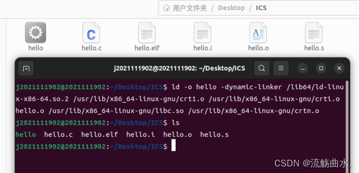

5.2 在Ubuntu下链接的下令
链接的下令:ld -o hello -dynamic-linker /lib64/ld-linux-x86-64.so.2 /usr/lib/x86_64-linux-gnu/crt1.o /usr/lib/x86_64-linux-gnu/crti.o hello.o /usr/lib/x86_64-linux-gnu/libc.so /usr/lib/x86_64-linux-gnu/crtn.o

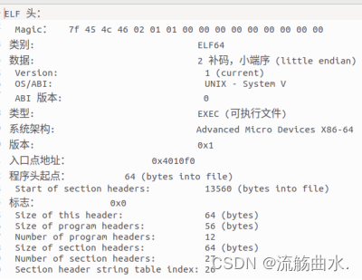

使用终端下令:readelf -a hello > hello_out.elf
分析hello的ELF格式,用readelf等列出其各段的根本信息,包括各段的起始地址,巨细等信息。
ELF头的信息如下图所示。其中,类型是EXEC(可执行文件),入口点地址也已经确定为0x4010f0,重定位已经完成,有27个节。
图 5-2 ELF头的信息

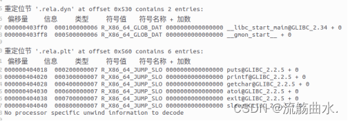

重定位节的内容如下图所示。
图 5-4 重定位节的内容

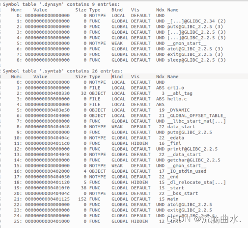

符号表的内容如下图所示。
图 5-5 符号表的内容

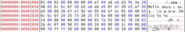

利用同样的方法,.rodata节的地址为0x402000,在edb中找到信息如下图所示。
图 5-8 .rodata节内容
可知,.rodata中包含了printf的格式串内容。

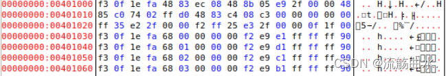

.init节的地址为0x401000,通过edb查看假造地址空间的信息。
图 5-9 .init节内容

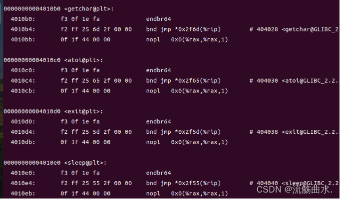

使用指令objdump -d -r hello举行反汇编。下面分析hello与hello.o反汇编结果的不同之处。
(1)hello的反汇编结果出现了程序中所用到的库函数,例如getchar以及sleep等函数,在链接时举行了符号解析与重定位。而hello.o中的反汇编结果中没有。
图 5-11 调用的库函数

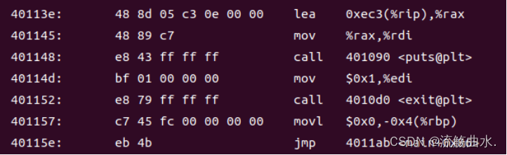

- 在hello中,jmp以及call等指令使用确定地址。而在hello.o中,地址是不确定的。这是由于在链接时完成了重定位,使得运行时的地址被确定。
图 5-12 寻址方式分析

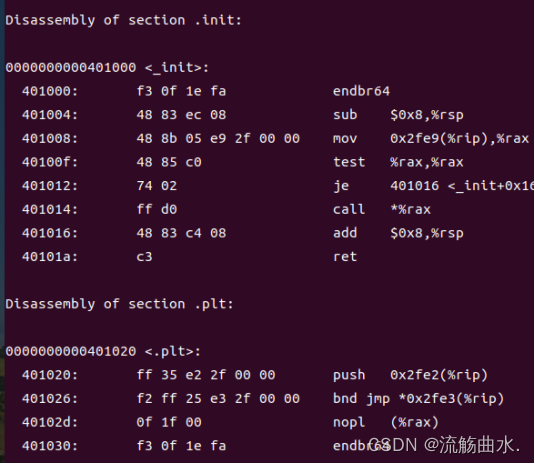

- 在hello中,新增了.init与.plt节的内容。
图 5-13 .init与.plt节的部分内容

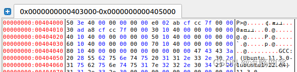

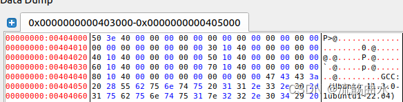

通过查看elf文件,得到.got.plt节的地址是0x404000。在edb中找到对应的地址部分,查看调用dl_init前后的内容变化如下图所示。
图 5-14 调用dl_init前.got.plt节内容
图 5-15 调用dl_init后.got.plt节内容
通过对比可知,调用dl_init函数前后,内容发生了明显变化。这是由于动态链接接纳了延时绑定的计谋,将过程地址的绑定推迟到第一次调用该过程时。延迟绑定通过全局偏移量表(GOT)和过程链接表(PLT)的协同工作实现函数的动态链接,其中GOT中存放函数目标地址,PLT使用GOT中地址跳转到目标函数。

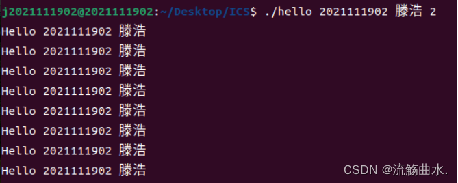

6.6.2正常运行的程序
在下令行中输入./hello 2021111902 滕浩 2。其中“2”表示每隔断两秒输出一次“Hello 2021111902 滕浩”信息。运行时状态如下图所示。
图 6-1 正常运行时程序输出

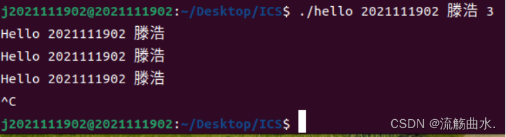

6.6.3键入Ctrl-C
键入Ctrl-C之后,内核向历程发送SIGINT信号,使得前台历程被终止。
图 6-2 键入Ctrl-C之后程序输出

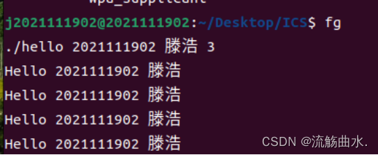

图 6-4 使用fg下令继续运行历程
使用fg下令,使得被暂时挂起的hello程序再次在前台运行。

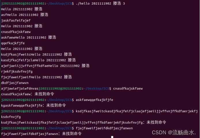

6.6.5乱按键盘
假如乱按键盘,假如不按回车,输入的字符串仅会被读入缓冲区;假如按回车,则会把之前读入的字符串作为shell下令执行。
图 6-5 乱按键盘情形结果展示

- 链接阶段,链接器将hello.o与其他目标文件举行链接,得到可执行文件hello。

- 信号处置惩罚:用户通过键盘键入Ctrl-Z,将会导致SIGTSTP信号发送给当前历程,使得历程停止;用户通过键盘键入Ctrl-C,将会导致SIGINT信号发送给当前历程,使得历程终止。
