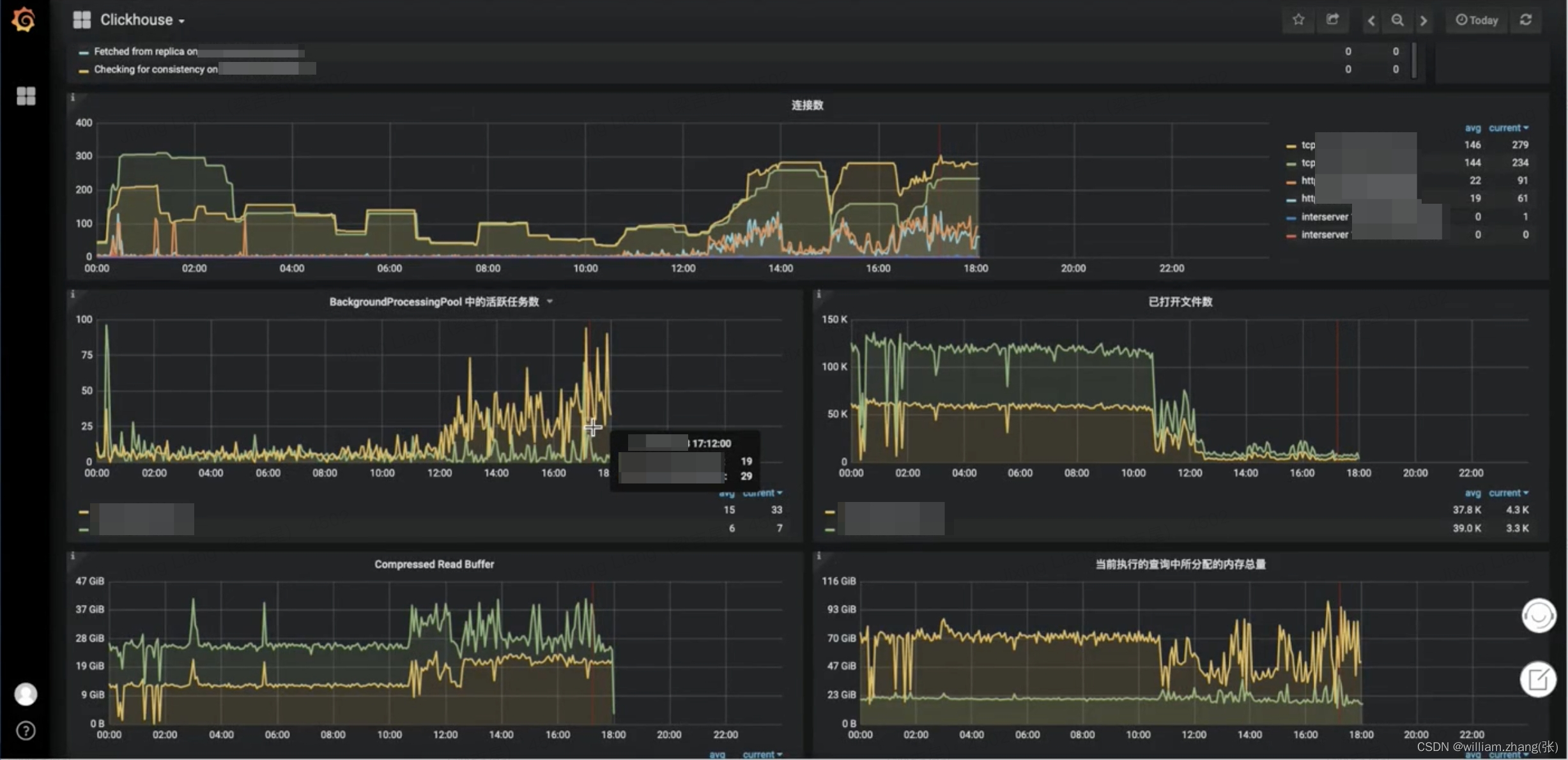

配景
    某客户现场的ClickHouse所在服务器资源占用率100%了,引发了服务器告警。观察Grafana监控面板发现,从12点左右出现了大量的碎片写入,从而引起了相关指标的快速上升。
    本文重要通过ClickHouse官方的系统表system.query_log表进行问题排查定位,团结Grafana监控面板最终定位到问题根本原因。
