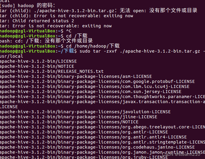

先进行hive安装包的安装。
然后修改文件名和文件权限;

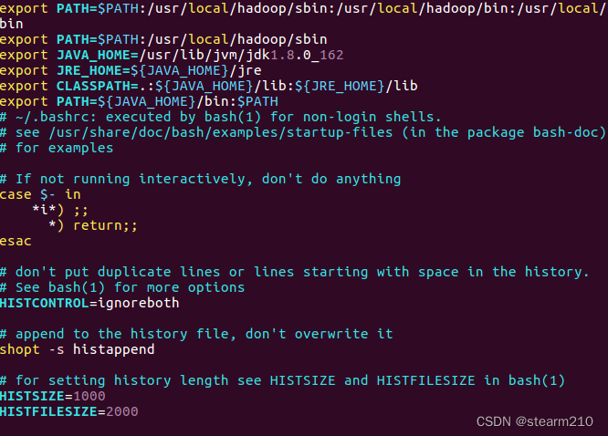

之后加入情况变量的路径:

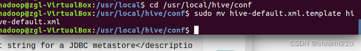

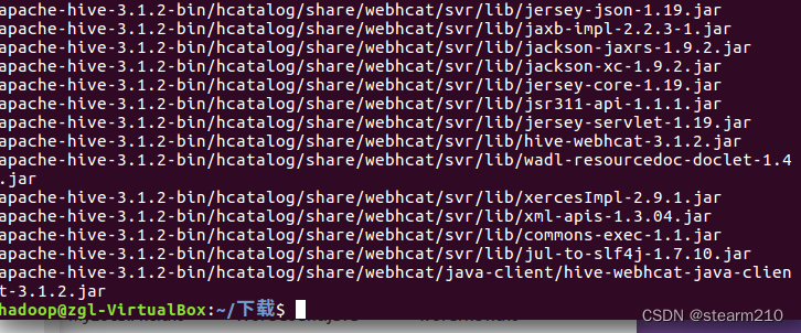

加入:
然后输入命令使得配置立即见效。
之后进入对应文件夹修改文件名:

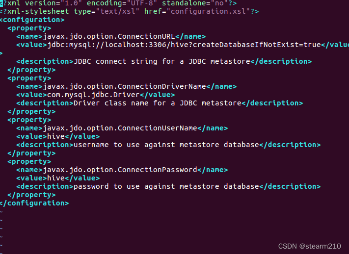

然后创建一个新的文件.xml
输入信息:
  1. <?xml version="1.0" encoding="UTF-8" standalone="no"?>
  2. <?xml-stylesheet type="text/xsl" href="configuration.xsl"?>
  3. <configuration>
  4.   <property>
  5.     <name>javax.jdo.option.ConnectionURL</name>
  6.     <value>jdbc:mysql://localhost:3306/hive?createDatabaseIfNotExist=true</value>
  7.     <description>JDBC connect string for a JDBC metastore</description>
  8.   </property>
  9.   <property>
  10.     <name>javax.jdo.option.ConnectionDriverName</name>
  11.     <value>com.mysql.jdbc.Driver</value>
  12.     <description>Driver class name for a JDBC metastore</description>
  13.   </property>
  14.   <property>
  15.     <name>javax.jdo.option.ConnectionUserName</name>
  16.     <value>hive</value>
  17.     <description>username to use against metastore database</description>
  18.   </property>
  19.   <property>
  20.     <name>javax.jdo.option.ConnectionPassword</name>
  21.     <value>hive</value>
  22.     <description>password to use against metastore database</description>
  23.   </property>
  24. </configuration>

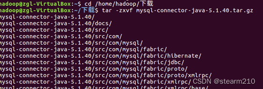

之后配置MySQL:
先把压缩包压解,之后将压缩包复制到对应文件夹内;

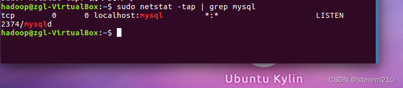

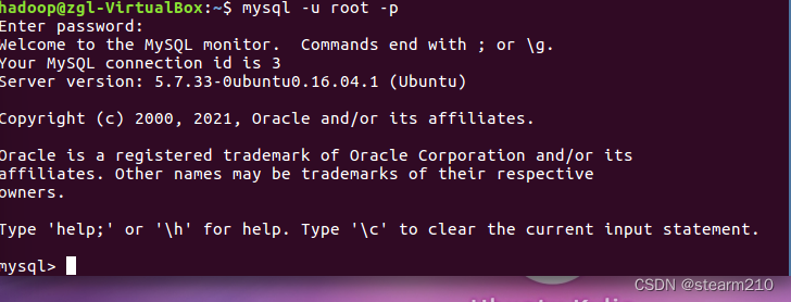

先安装MySql数据库:
关闭然后重新启动数据库:
乐成进入数据库:
进入sql的shell命令

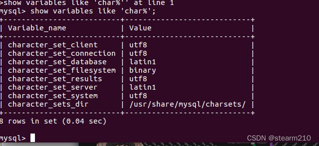

测试几个功能:

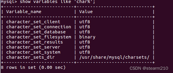

查看sql当前字符格式:

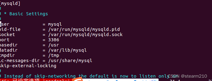

临时设置编码格式:

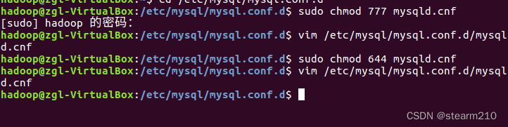

通过修改配置文件来进行编码格式的永世修改:
在下面加上character_set_server=utf8即可
这里要留意,必要修改文件权限才可以进行修改,添加代码的利用。
之后进入mysql查看发现已经修改utf8(character_set_server)乐成:

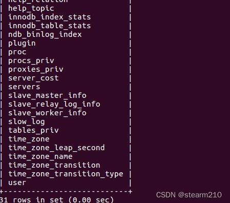

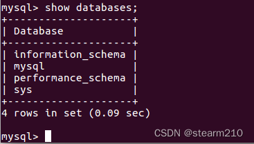

显示数据库:
使用use命令打开数据库:

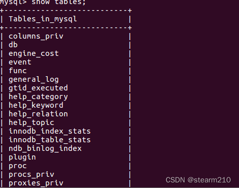

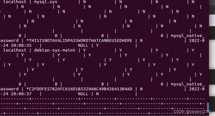

使用下面的命令显示数据库中的表:

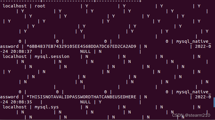

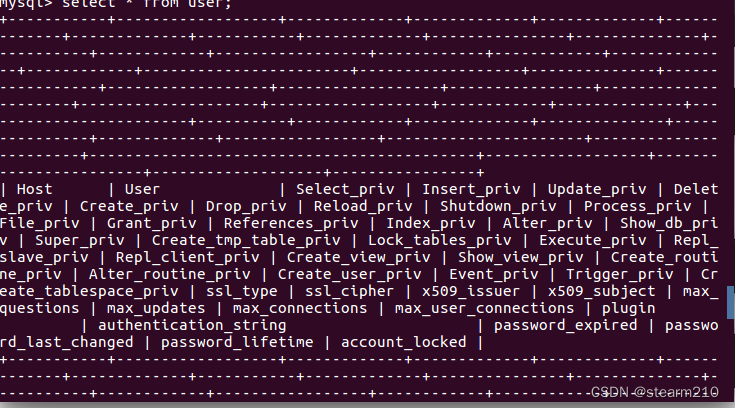

显示user表中的记录:

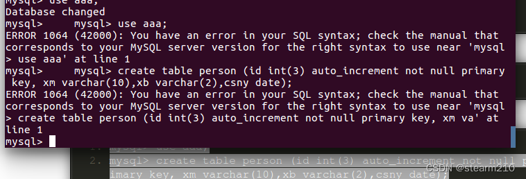

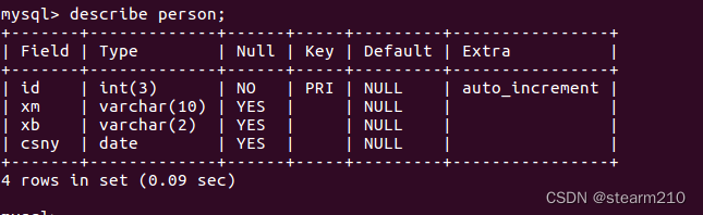

创建数据库aaa:
创建表:
创建表并使得创建表person,表中有id、xm(姓名)、xb(性别)、csny(出生年代)等信息。
打印对应的信息:

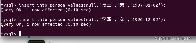

增加对应的记录:
由于设置了id自增,所以对应的增加的信息会自动的加入到下一个列表之中。

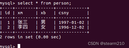

使用select命令查看插入是否乐成:
修改数据库中的信息:
删除信息:

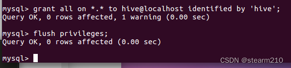

然后将mysql接入hive数据堆栈:
然后配置答应mysql接入hive数据堆栈:

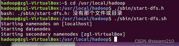

然后可以开始启动hive数据堆栈:
不过启动之前先要启动hadoop。

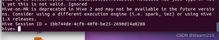

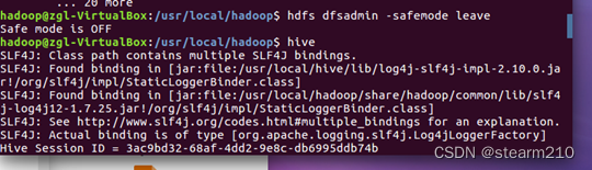

启动完成之后就可以启动hive数据堆栈:

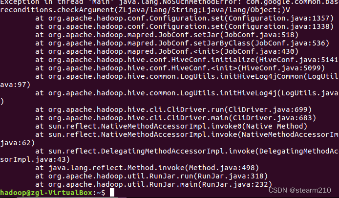

发现出现了题目:
这时可以使用架构升级软件来进行版本的提拔适配:
但是还是出现了报错,这个时间必要修改对应的版本号来进行错误清除。
查看发现对应的hadoop和hive两个的版本号是不一样的。这个时间就可以将两个guava版本修改成一样的就可以了。
修改之后,再次启动hive。
不过还是报错。
这里的报错意思是hadoop现在在安全模式下,这个时间无法创建文件!!!
这个时间必要关闭hadoop的安全模式!!!!
关闭之后,就可以重新启动hive,之后就可以重新进入hive进行编程。

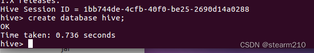

1.首先是创建数据库hive:,创建的指令与mysql数据库相似:

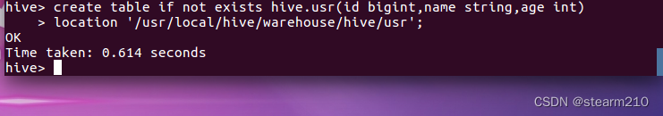

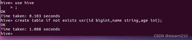

2.创建表:必要在创建好的hive数据库中才创建一个表:
在hive中创建一个表的同时,还可以指定对应的路径进行表的创建。

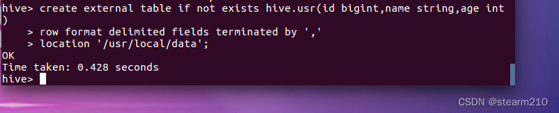

固然,还可以在外部创建一个表,创建的这个表可以读取路径/usr/local/data下以”.”分割的数据。

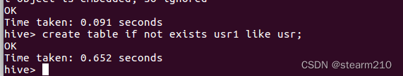

然后在hive数据库中创建分区表uerl,这个表通过复制usr表得到:
3.创建视图:

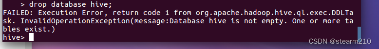

1.删除数据库:
这里的意思是说这个库中有其他的信息,必要将这些信息删除之后才可以删除库。
可以在代码中加入if exists代码,如果不存在也不会产生非常
固然,也可以在代码后面加上caseade,这样删除当前数据库和数据库中的表。
2.删除表:

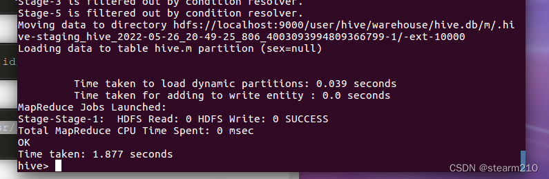

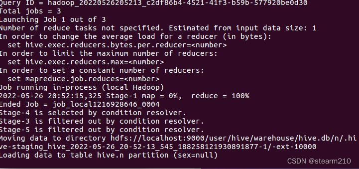

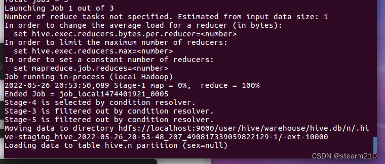

之后是修改数据库中的元素的利用:

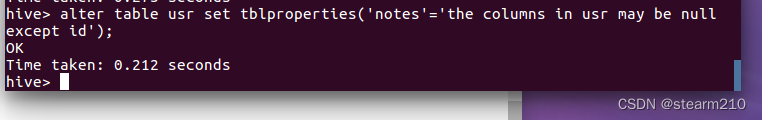

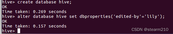

1.修改数据库:
先创建一个数据库,然后在数据库中设置键值对属性进行利用。
2.修改表:

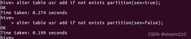

重命名:
为usr增加分区:
删除分区:
将usr表中的name修改为username,而且将name放在age之后

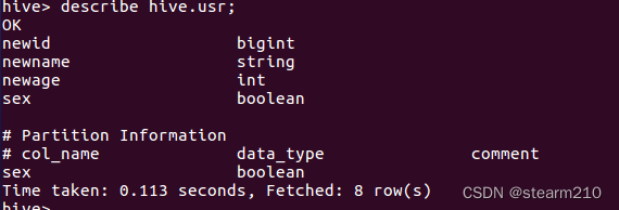

在usr分区字段前面增加一个新的列sex:
删除usr表中的所有字段之后重新定义字段:

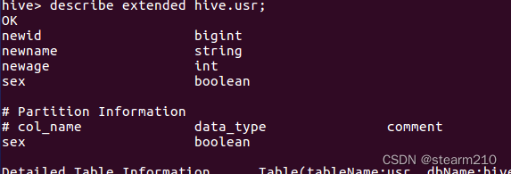

描述对应的属性信息:

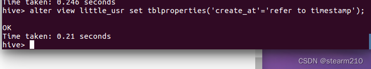

3.修改视图:
首先创建一个a的表,然后将视图继承于这个表:
然后修改视图

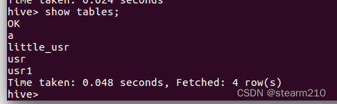

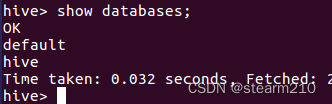

1.查看数据库:
2.查看表和视图:

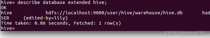

描述数据库、表、视图:
1.描述数据库基本信息:
查看数据库具体信息:

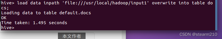

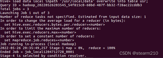

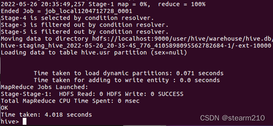

然后是向表中装载数据:

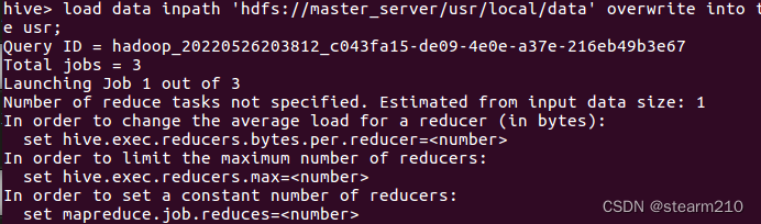

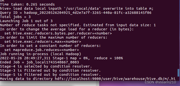

首先打开hive库,然后写入路径中的数据:
将HDFS路径下的数据文件装入表中而且覆盖原来数据:
导出数据:

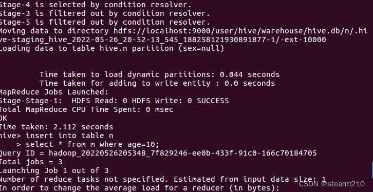

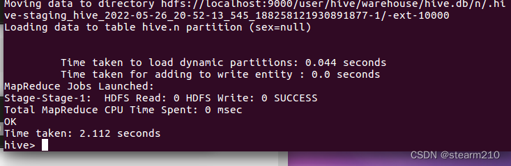

首先创建一个新的分区表,然后创建一个新的表,让这个新的表继承这个分区表,
然后向新的分区表装载信息。
然后导出信息:
可以选择追加原有数据:

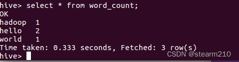

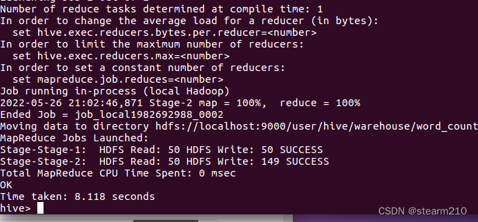

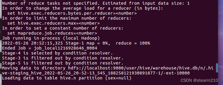

(四)在hive中实现wordcount。
创建一个input文件作为输入:
进入这个文件夹之后创建两个文件:
然后进入hive界面编写实现wordcount算法:
之后使用select语句查看结果:
