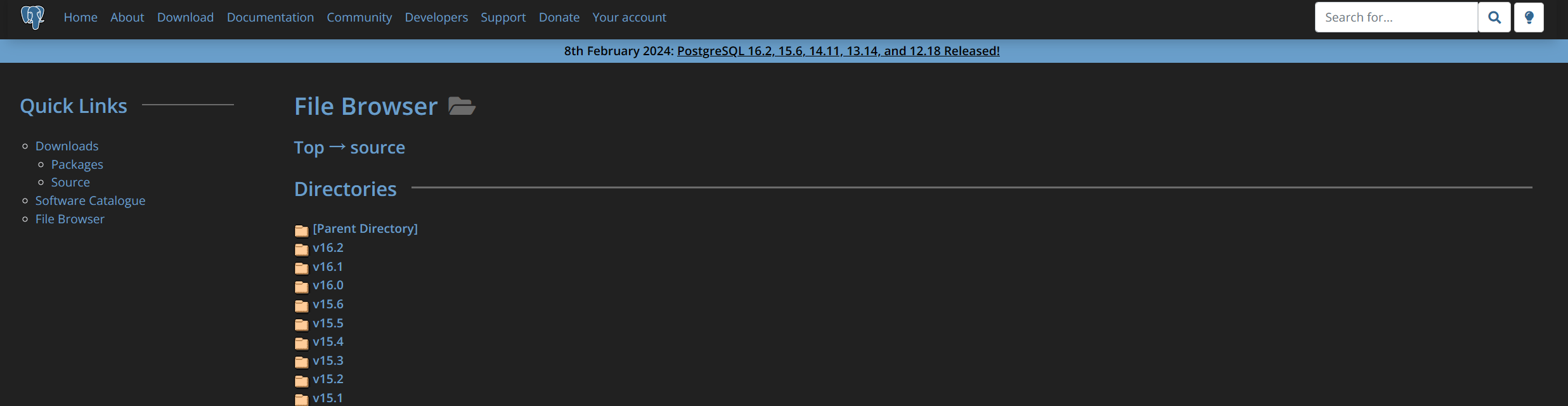

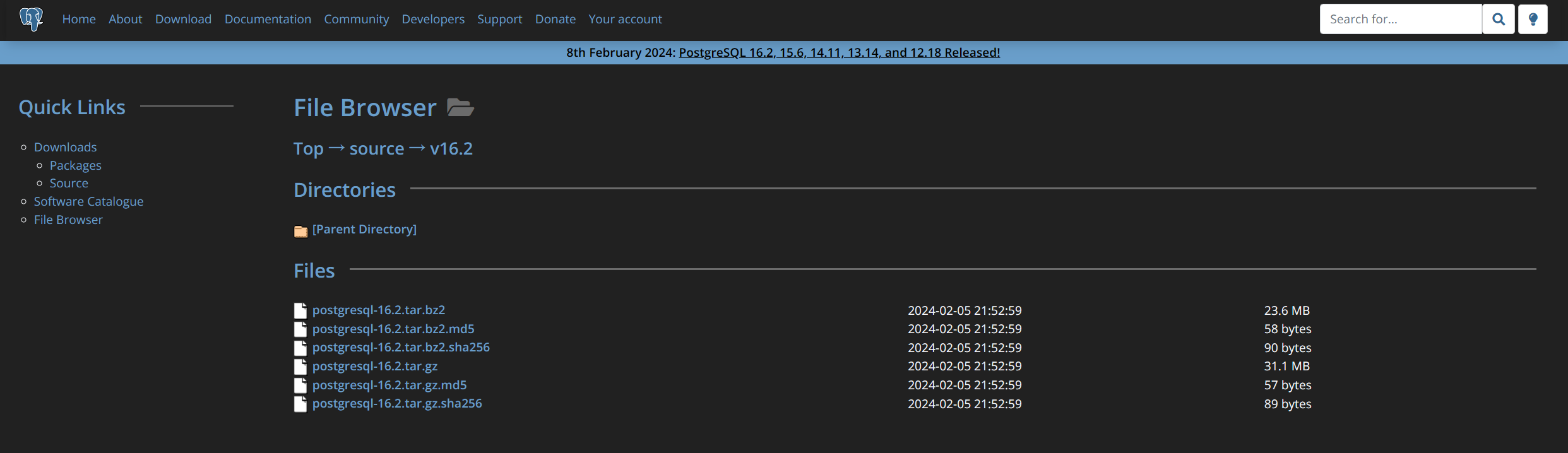

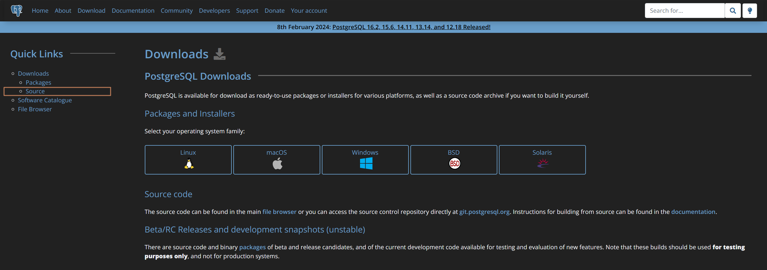

2.1 下载源代码
打开PostgreSQL官方网站的源代码下载页面 https://www.postgresql.org/download/,在下载页面中单击左侧的“Source”,进入源代码下载页面。
在源代码版本选择页面中选择合适的版本,好比“v16.2”。
在页面中选择合适的压缩包进行下载,一样平常选择bz2压缩包,因为这种格式的压缩包体积较小。

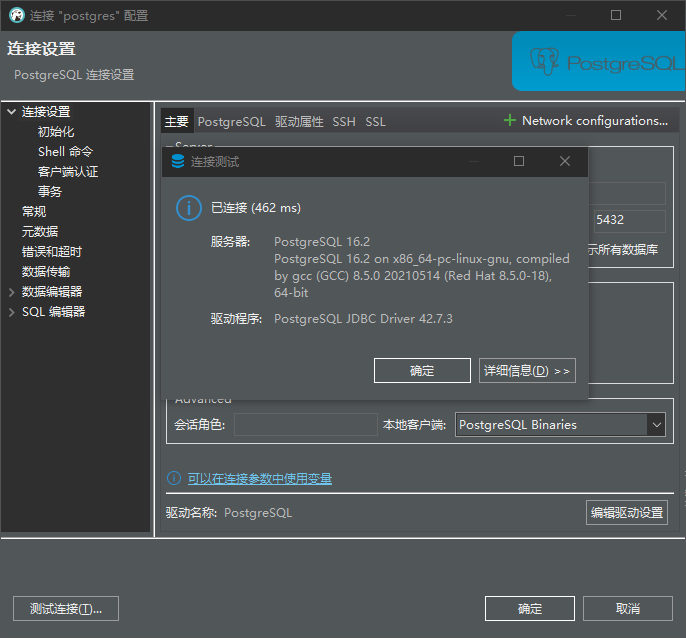

五、客户端连接数据库
更改完以上配置后,重启数据库
  1. su osdba
  2. pg_ctl restart
  3. pg_ctl status
DBeaber 客户端链接成功
