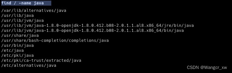

默认路径:/usr/lib/
可用命令查找:find / -name java

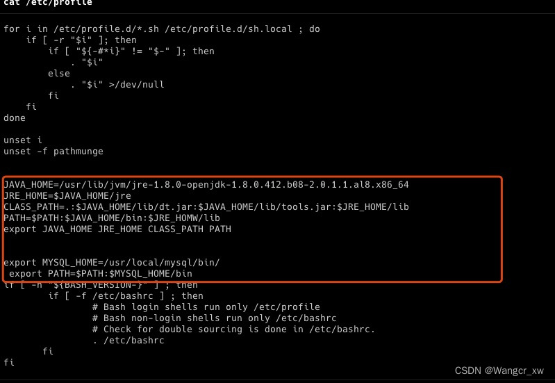

配置环境变量:vim  /etc/profile   编辑    添加内容 生存   见效环境变量: source  /etc/profile
在下方添加内容:
  1. JAVA_HOME=/usr/lib/jvm/jre-1.8.0-openjdk-1.8.0.412.b08-2.0.1.1.al8.x86_64
  2. JRE_HOME=$JAVA_HOME/jre
  3. CLASS_PATH=.:$JAVA_HOME/lib/dt.jar:$JAVA_HOME/lib/tools.jar:$JRE_HOME/lib
  4. PATH=$PATH:$JAVA_HOME/bin:$JRE_HOMW/lib
  5. export JAVA_HOME JRE_HOME CLASS_PATH PATH
如图:
检察是否见效:

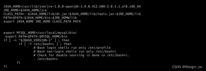

配置mysql环境变量:

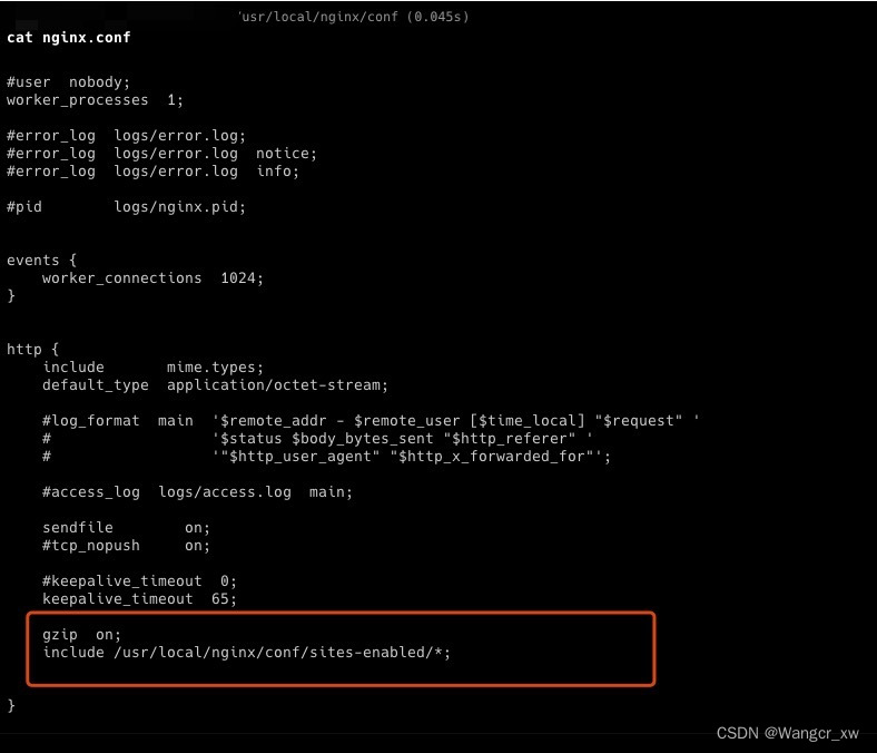

在nginx/conf下创建sites-enabled(名字自己定)文件目录 用于放相关配置
这里解释下因为我的项目是前后端分离的 在nginx.conf下配置看着乱就单独分出来了
我这里就是两个配置 一个前端的 一个后端的
夸大一下假如这么配置  nginx.conf  还是要修改一下的  加载指定配置 如图:
