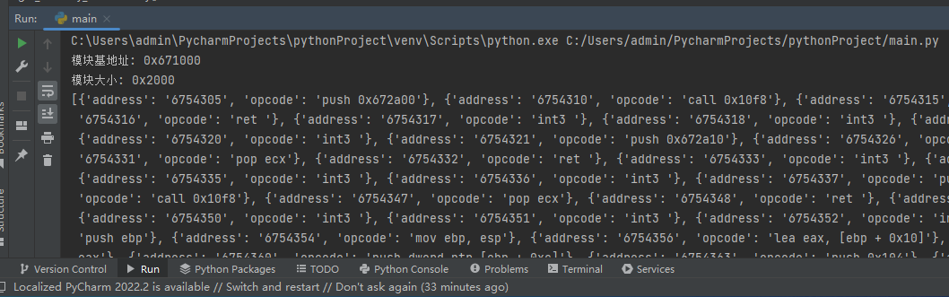

效果如下:

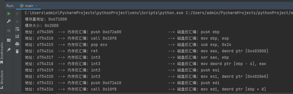

  59.             print("地址: {:8} --> 内存反汇编: {:32} --> 磁盘反汇编: {:32}".
  60.                   format(dasm_memory_list[index].get("address"),dasm_memory_list[index].get("opcode"),dasm_file_list[index].get("opcode")))
  61.     dbg.close()
此处如果一致,则说明没有钩子,如果不一致则输出,这里的输出结果不一定准确,此处只是抛砖引玉。
