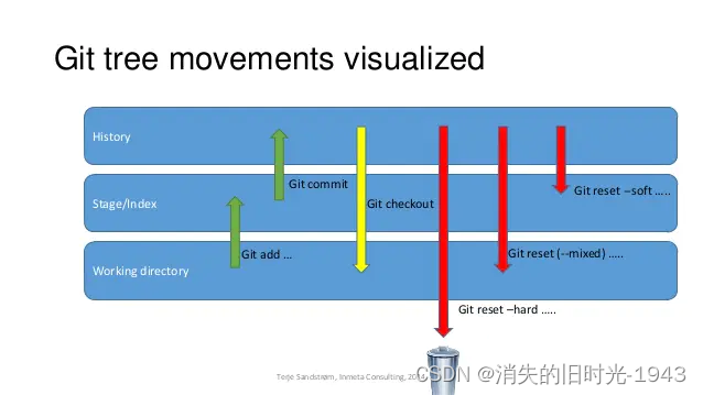

它有三种模式,soft,mixed,hard,具体的使用方法下面这张图,展示的很全面。
别的git reset --hard HEAD^
等价于git reset --hard xxx(xxx为commit id)

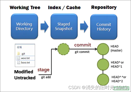

git各个区域和下令关系
这三个模式理解了,对于使用这个下令很有帮助。在理解这三个模式之前,需要略微知道一点Git的根本流程。正如上图,Git会有三个区域:
  • Working Tree 当前的工作区域
  • Index/Stage 暂存区域,和git stash下令暂存的地方不一样。使用git add xx,就可以将xx添加近Stage里面
  • Repository 提交的历史,即使用git commit提交后的结果
文件存入Repository流程
以下简单敘述一下把文件存入Repository流程:
  • 刚开始 working tree 、 index 与 repository(HEAD)里面的內容都是一致的
    阶段1
  • 当git管理的文件夹里面的内容出现改变后,此時 working tree 的內容就会跟 index 及 repository(HEAD)的不一致,而Git知道是哪些文件(Tracked File)被改动过,直接将文件状态设置为 modified (Unstaged files)。
    阶段2
  • 当我們实行 git add 后,会将这些改变的文件內容加入 index 中 (Staged files),所以此时working tree跟index的內容是一致的,但他们与repository(HEAD)內容不一致。
    阶段3
  • 接着实行 git commit 后,将Git索引中所有改变的文件內容提交至 Repository 中,创建出新的 commit 节点(HEAD)后, working tree 、 index 與与repository(HEAD)区域的内容 又会保持一致。
    阶段4

reset三种模式区别和使用场景
区别:
  • --hard:重置位置的同时,直接将 working Tree工作目录、 index 暂存区及 repository 都重置成目标Reset节点的內容,所以结果看起来等同于清空暂存区和工作区。
  • --soft:重置位置的同时,保留working Tree工作目录index暂存区的内容,只让repository中的内容和 reset 目标节点保持一致,因此原节点和reset节点之间的【差异变更集】会放入index暂存区中(Staged files)。所以结果看起来就是工作目录的内容不变,暂存区原有的内容也不变,只是原节点和Reset节点之间的所有差异都会放到暂存区中。
  • --mixed(默认):重置位置的同时,只保留Working Tree工作目录的內容,但会将 Index暂存区 和 Repository 中的內容更改和reset目标节点一致,因此原节点和Reset节点之间的【差异变更集】会放入Working Tree工作目录中。所以结果看起来就是原节点和Reset节点之间的所有差异都会放到工作目录中。
使用场景:
  • --hard:(1) 要放弃现在本地的所有改变時,即去掉所有add到暂存区的文件和工作区的文件,可以实行 git reset -hard HEAD 来逼迫规复git管理的文件夹的內容及状态;(2) 真的想扬弃目标节点后的所有commit(可能以为目标节点到原节点之间的commit提交都是错了,之前所有的commit有题目)。
  • --soft:原节点和reset节点之间的【差异变更集】会放入index暂存区中(Staged files),所以假如我们之前工作目录没有改过任何文件,也没add到暂存区,那么使用reset --soft后,我们可以直接实行 git commit 將 index暂存区中的內容提交至 repository 中。为什么要这样呢?这样做的使用场景是:假如我们想合并「当前节点」与「reset目标节点」之间不具太大意义的 commit 记录(可能是阶段性地频繁提交,就是开辟一个功能的时候,改大概增长一个文件的时候就commit,这样做导致一个完整的功能可能会好多个commit点,这时假如你需要把这些commit整合成一个commit的时候)時,可以考虑使用reset --soft来让 commit 演进线图较为清晰。总而言之,可以使用--soft合并commit节点
  • --mixed(默认):(1)使用完reset --mixed后,我們可以直接实行 git add 将這些改变果的文件內容加入 index 暂存区中,再实行 git commit 将 Index暂存区 中的內容提交至Repository中,这样一样可以到达合并commit节点的结果(与上面--soft合并commit节点差不多,只是多了git add添加到暂存区的操作);(2)移除所有Index暂存区中预备要提交的文件(Staged files),我们可以实行 git reset HEAD 来 Unstage 所有已列入 Index暂存区 的待提交的文件。(偶然候发现add错文件到暂存区,就可以使用下令)。(3)commit提交某些错误代码,大概没有须要的文件也被commit上去,不想再修改错误再commit(由于会留下一个错误commit点),可以回退到准确的commit点上,然后所有原节点和reset节点之间差异会返回工作目录,假如有个没须要的文件的话就可以直接删除了,再commit上去就OK了。
