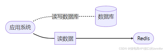

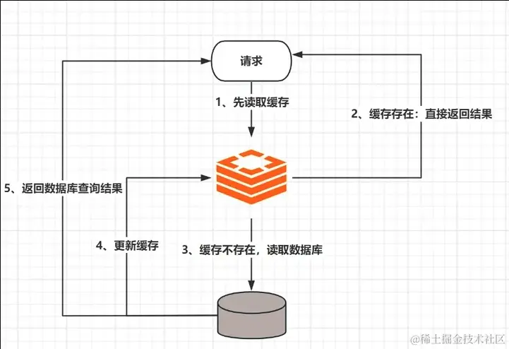

  如果项目业务处于起步阶段,流量非常小,那无论是读哀求照旧写哀求,直接操纵数据库即可,这时架构模型是这样的:
  但随着业务量的增长,项目业务哀求量越来越大,这时如果每次都从数据库中读数据,那肯定会有性能问题。这个阶段通常的做法是,引入缓存来提高读性能,架构模型就变成了这样:
  在实际开发过程中,缓存的使用频率是非常高的,只要使用缓存和数据库存储,就难免会出现双写时数据一致性的问题,就是 Redis 缓存的数据和数据库中生存的数据出现不雷同的现象。
  如上图所示,大多数人的许多业务操纵都是根据这个图来做缓存的,这样能有效减轻数据库压力。但是一旦设计到双写或者数据库和缓存更新等操纵,就很容易出现数据一致性的问题。无论是先写数据库,在删除缓存,照旧先删除缓存,在写入数据库,都会出现数据一致性的问题。例如:

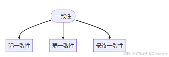

  首先,我们先来看看有哪几种一致性的情况呢?
  • 强一致性:如果你的项目对缓存的要求是强一致性的,那么请不要使用缓存。这种一致性级别是最符合用户直觉的,它要求体系写入什么,读出来的也会是什么,用户体验好,但实现起来往往对体系的性能影响大。读哀求和写哀求会串行化,串到一个内存队列里去,这样会大大增加体系的处理服从,吞吐量也会大大低沉。
  • 弱一致性:这种一致性级别约束了体系在写入成功后,不答应立即可以读到写入的值,也不答应多久之后数据可以或许达到一致,但会尽可能地包管到某个时间级别(比如秒级别)后,数据可以或许达到一致状态。
  • 终极一致性:终极一致性是弱一致性的一个特例,体系会包管在一定时间内,可以或许达到一个数据一致的状态。这里之以是将终极一致性单独提出来,是因为它是弱一致性中非常推许的一种一致性模型,也是业界在大型分布式体系的数据一致性上比力推许的模型。一般情况下,高可用只确保终极一致性,不确保强一致性。

2.1 针对读场景
  A哀求查询数据,如果命中缓存,那么直接取缓存数据返回即可。如果哀求中不存在,数据库中存在,那么直接取数据库数据返回,然后将数据同步到Redis中。不会存在数据不一致的情况。
  在高并发的情况下,A哀求和B哀求一起访问某条数据,如果缓存中数据存在,直接返回即可,如果不存在,直接取数据库数据返回即可。无论A哀求B哀求谁先谁后,本质上没有对数据举行修改,数据本身没变,只是从缓存中取照旧从数据库中取的问题,因此不会存在数据不一致的情况。

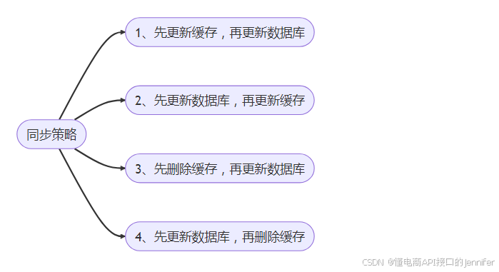

  想要包管缓存与数据库的双写一致,一共有4种方式,即4种同步计谋:
  从这4种同步计谋中,我们必要作出比力的是:更新缓存与删除缓存哪种方式更合适?应该先操纵数据库照旧先操纵缓存?

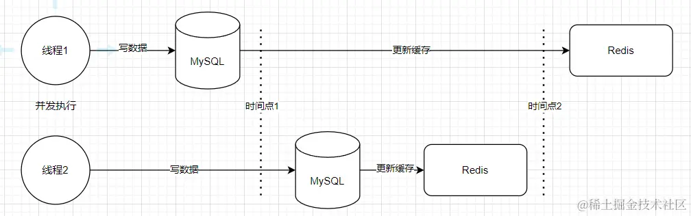

  该方案还存在并发引发的一致性问题,假设同时有两个线程举行数据更新操纵,如下图所示:
  从上图可以看到,线程1固然先于线程2发生,但线程2操纵数据库和缓存的时间,却要比线程1的时间短,执行时序发生繁芜,终极这条数据效果是不符合预期的。如果是写多读少的场景,采用这种方案就会导致,数据压根还没读到,缓存就被频仍的更新,浪费性能。

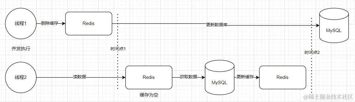

  该方案还存在并发引发的一致性问题,假设同时有两个线程举行数据更新操纵,如下图所示。当缓存被线程一删除后,如果此时有新的读哀求(线程二)发生,由于缓存已经被删除,这个读哀求(线程二)将会去从数据库查询。如果此时线程一还没有修改完数据库,线程二从数据库读的数据仍然是旧值,同时线程二将读的旧值写入到缓存。线程一完成后,数据库变为新值,而缓存照旧旧值。
  从上图可见,先删除 Redis 缓存,后更新数据库,当发生读/写并发时,照旧存在数据不一致的情况。如何办理呢?最简单的办理办法就是延时双删计谋:先淘汰缓存、再写数据库、休眠后再次淘汰缓存。这样做的目的,就是确保读哀求竣事,写哀求可以删除读哀求造成的缓存脏数据。

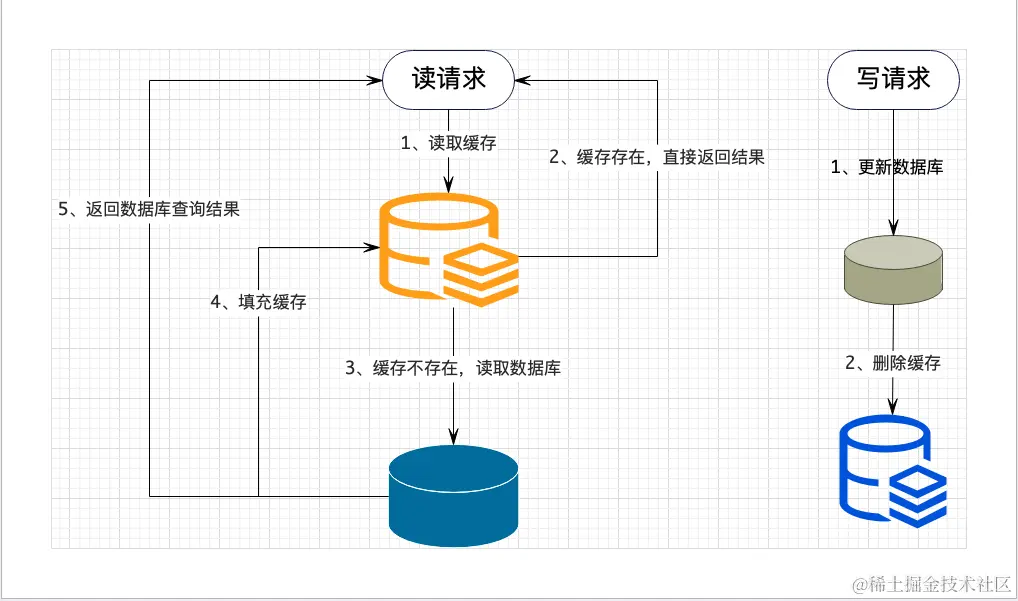

3.4 先更新数据库,后删除缓存
   实际使用中,发起采用这种方案。固然,这种方案着实一样也可能有失败的情况。
    当数据同步时,如果更新数据库成功,而删除 Redis 缓存失败,那么此时数据库中是最新值,Redis 缓存中是旧值。之后的应用体系的读哀求读到的都是 Redis 缓存中旧数据。只有当 Redis 缓存数据失效后,才气从数据库中重新获得精确的值。读的时间,先读缓存,缓存没有的话,就读数据库,然后取出数据后放入缓存,同时返回相应。更新的时间,先更新数据库,然后再删除缓存。

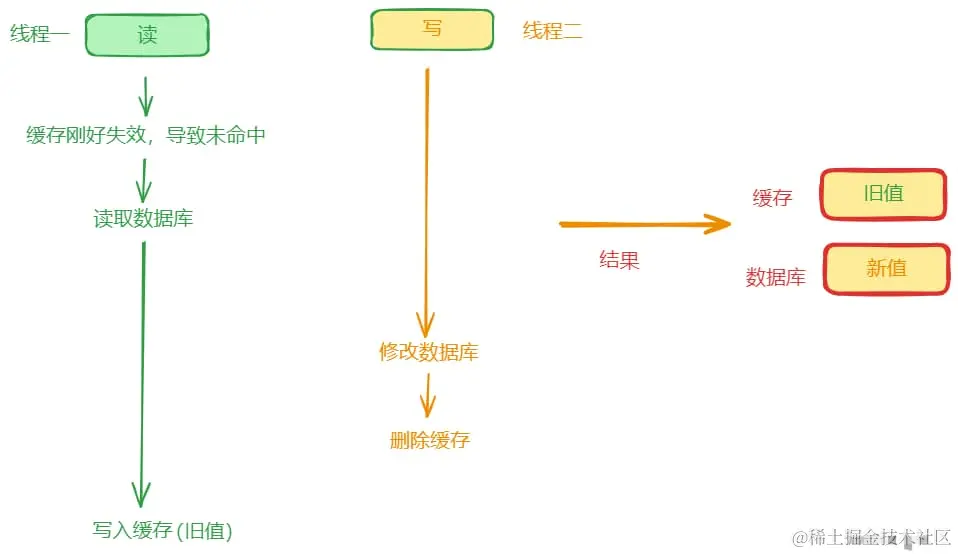

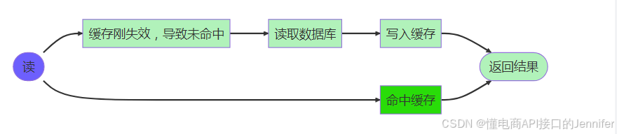

  该方案还存在并发引发的一致性问题,假设同时有两个线程举行数据更新操纵,如下图所示。当数据库的数据被更新后,如果此时缓存还没有被删除,那么缓存中的数据仍然是旧值。如果此时有新的读哀求(查询数据)发生,由于缓存中的数据是旧值,这个读哀求将会获取到旧值。当缓存刚好失效,这时有哀求来读缓存(线程一),未命中缓存,然后到数据库中读取,在要写入缓存时,线程二来修改了数据库,而线程一写入缓存的是旧的数据,导致了数据的不一致。
