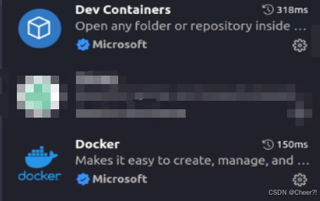

1. 安装插件
在Vscode中安装如下两个插件:

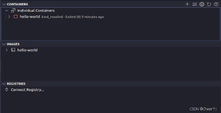

安装完成后,左侧工具栏会出现这个图标

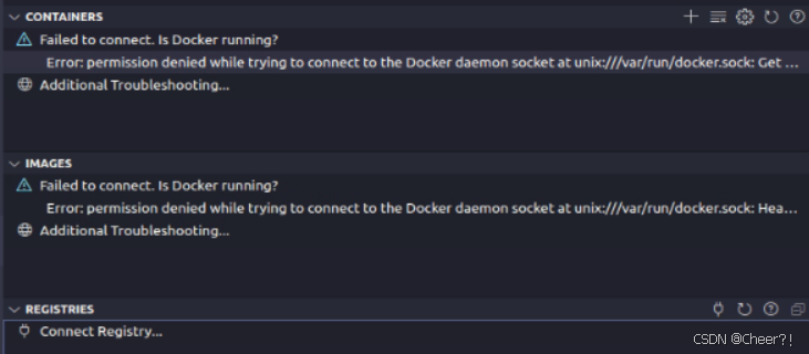

但是进入docker后发现,存在如许一个错误:
2. 修改docker服务权限
第一步:创建组
  1. sudo groupadd docker
第二步: 添加到用户组
  1. sudo usermod -aG docker ${USER}
第三步: 文件赋权限
  1. sudo chmod 666 /var/run/docker.sock
第四步:重启docker服务
  1. sudo systemctl restart docker
重启Vscode,大功告成!
