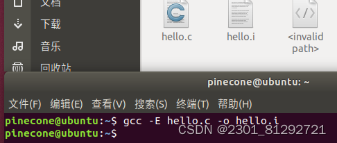

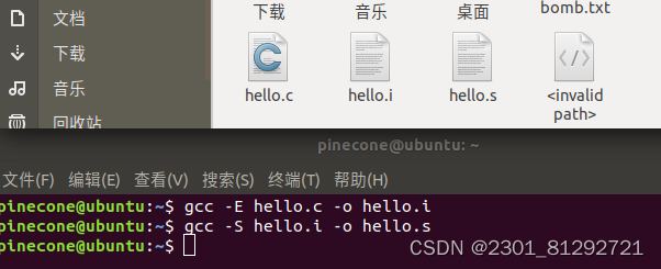

2.2在Ubuntu下预处理的命令
预处理命令:gcc -E hello.c -o hello.i
图 2-1预处理命令

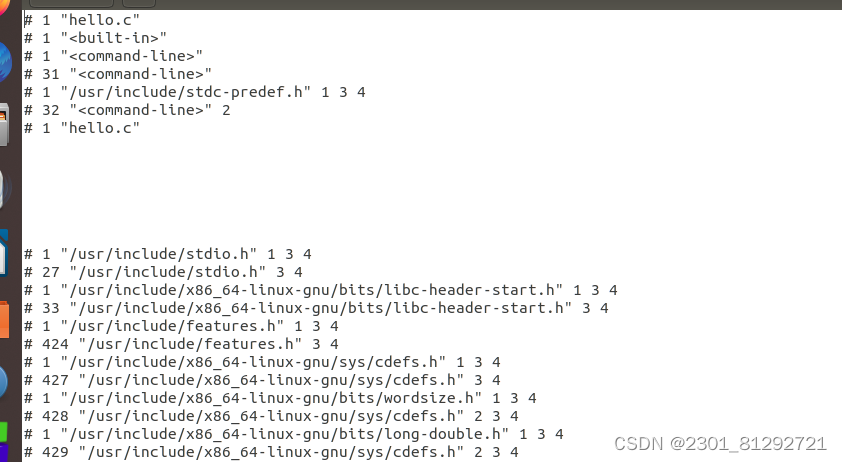

2.3 Hello的预处理结果解析
打开hello.i文件可以看到
图 2-2预处理结果
预处理后,引入了头文件并去除了表明,宏都被替换。添加了行号,编译指令被保留

3.2 在Ubuntu下编译的命令
编译命令:gcc -S hello.i -o hello.s
图 3-1 编译指令

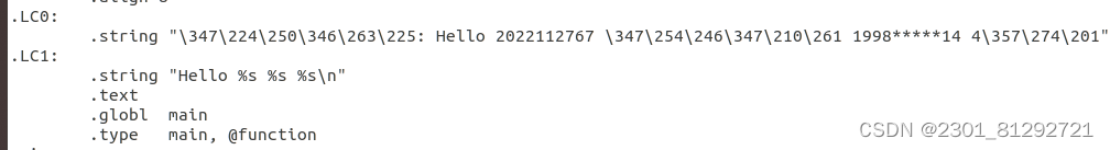

图 3-3 字符串
图 3-4 printf() 的表达

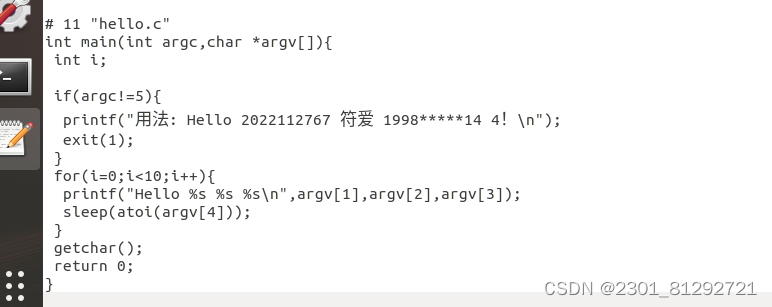

main()函数中第一个与第二个printf()语句的内容在hello.s中的表达。
其一为printf("用法: Hello 2022112767 符爱 1998*****14 4!\n");
另一个为printf("Hello %s %s %s\n",argv[1],argv[2],argv[3])。

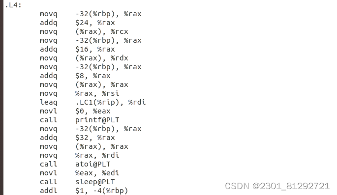

3.3.4. 控制转移的处理
(1)for循环
图3-6 for()循环的编译
.L2为开始前的赋值语句。.L4为for循环的判断语句,.L3之后.L4之前为进入循环体中的循环部分,循环10次。
(2)if(argc!=5) if语句
图3-7 if语句的编译
cmpl比较栈上的argv值和5,je为判断相等条件。如果为0,说明argv==5,跳转去执行for循环,否则执行if中的输出语句,输出提示。
(3)跳转指令
图 3-8 跳转指令

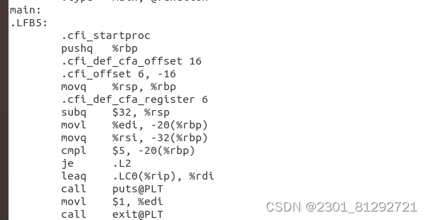

(1)main函数
参数传递:外部传入的参数为数组元素,分别存储在寄存器%rdi,%rsi中。
分配和释放内存则使用函数分配栈空间,竣事时恢复栈空间
(2)printf函数
参数传递:第一次将学号姓名字符串的首地点存入%rdi,第二次用%rdi传递“Hello %s %s\n”的首地点,%rsi和%rdx为分别存储。
使用call语句跳转至printf函数:call printf@PLT , call puts@PLT

3.3.6. 数值操作及比较
(1)i++;
addl $1, -4(%rbp)

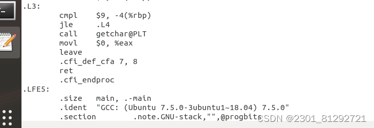

(2)i<10
.L3中:cmpl $9, -4(%rbp)
程序中作为循环判断条件,与i<10等价。

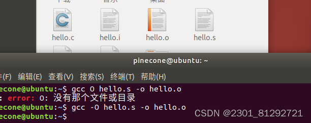

4.2 在Ubuntu下汇编的命令
汇编指令:gcc -O hello.s -o hello.o
图 4-1汇编指令

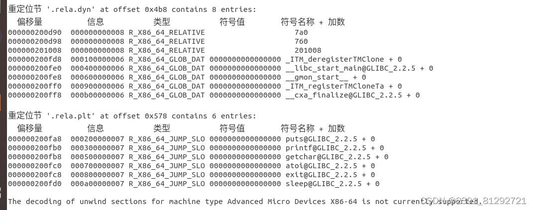

(3)重定位节
重定位条目告诉链接器在将目的文件合并成可执行文件时怎样修改这个引用。如图,偏移量是需要被修改的引用的节偏移,符号标识被修改引用应该指向的符号。范例告知链接器怎样修改新的引用,加数是一个有符号常数,一些范例的重定位要用它对被修改引用的值做偏移调整。
图 4-4重定位节

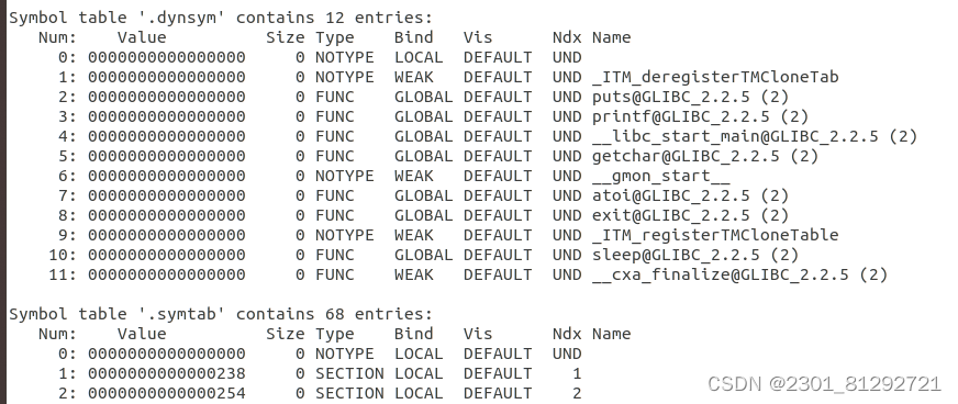

(4)符号表
图 4-5符号表
.dynsym节中包罗ELF符号表,这张符号表包罗一个条目的数组,存放一个程序定义和引用的全局变量和函数的信息。

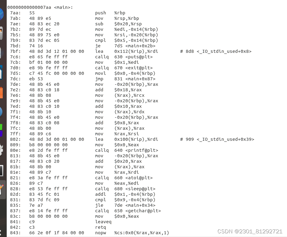

4.4 Hello.o的结果解析
命令:objdump -d -r hello.o > hello.sam
图 4-6 hello.o的反汇编代码
分析hello.o的反汇编代码,并请与第3章的 hello.s进行对照分析,发现反汇编代码与hello.s差异不大,只是有几处不同:
  • 呆板指令
hello.o的反汇编代码在左侧增添了呆板指令的十六进制代码和地点
  • 分支转移
在hello.s中,代码由不同的段构成,每次跳转会跳到其他段的位置,如L1,L2,L3;hello.o的反汇编文件为跳转指令分配了地点。下一条指令的地点为地点寄存器的中的值加上指令操作数的结果。
  • 函数调用
在hello.o的反汇编代码中有很多函数调用,这些函数源自库或者其他的文件,必须在经过链接后才能调用。hello.o的反汇编文件为这些函数留下了地点以便链接后重定向。
  • 全局变量:
hello.s中使用段名称+%rip访问,反汇编代码中使用0+%rip访问。呆板语言中待访问的全局变量地点为全0。在重定位节中有对应的重定位条目,链接之后确定地点。

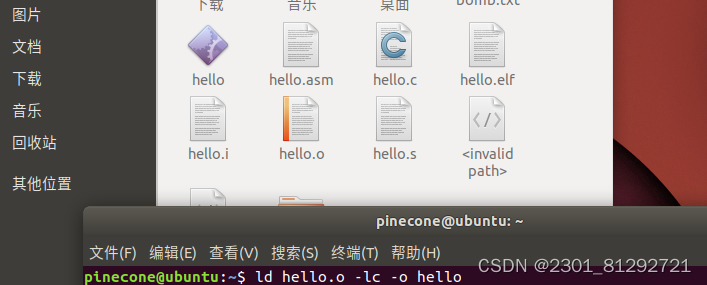

5.2 在Ubuntu下链接的命令
命令:ld hello.o -lc -o hello
图 5-1链接命令

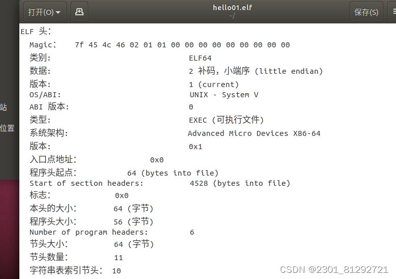

5.3 可执行目的文件hello的格式
分析hello的ELF格式,用readelf等列出其各段的基本信息,包括各段的起始地点,巨细等信息。
命令:readelf -a hello > hello01.elf

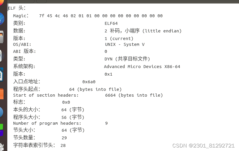

5.3.1ELF头

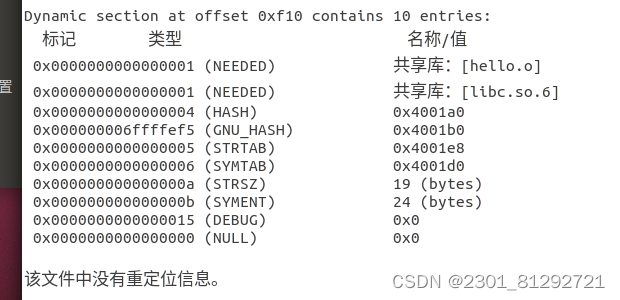

hello的ELF头和hello.o的ELF头包罗的信息种类基本相同,均以一个16字节序列开始,该序列形貌了生成该文件的体系的字的巨细和字节顺序的,剩下的部分包罗帮助链接器语法分析和表明目的文件的信息。与hello.elf相比较,hello01.elf中的基本信息未发生改变,但范例发生改变,程序头巨细和节头数目增长,并且获得了入口地点。
图 5-2 ELF头

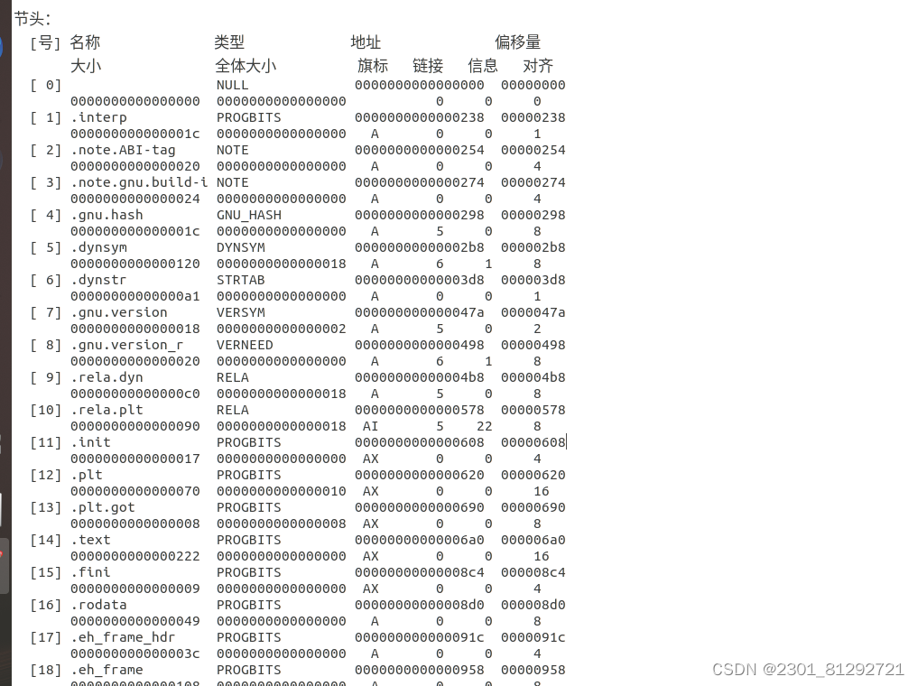

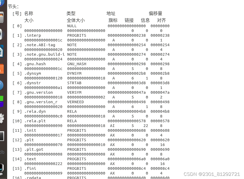

5.3.2节头
形貌了各个节的巨细、偏移量和其他属性。链接器链接时,会将各个文件的相同段合并成一个大段,并且根据这个大段的巨细以及偏移量重新设置各个符号的地点。
图 5-3节头

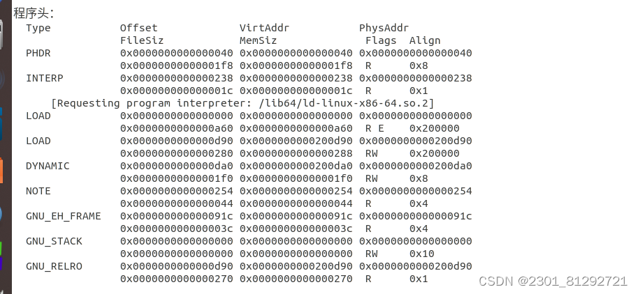

5.3.3程序头
图 5-4程序头
程序包罗六个段。
1.PTDR: 指定程序头表在文件及程序内存映像中的位置和巨细。
2.INTERP: 指定要作为表明程序调用的以空字符末端的路径名的位置和巨细。对于动态可执行文件,必须设置此范例。
3.LOAD: 指定可装入段,通过p_filesz和p_memsz进行形貌。文件中的字节会映射到内存段的起始位置。
4.DYNAMIC: 指定动态链接信息。
5.GNU_RELRO: 指定在重定位竣事之后那些内存区域是需要设置只读。

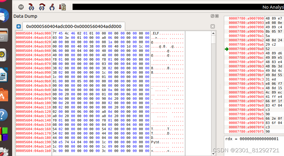

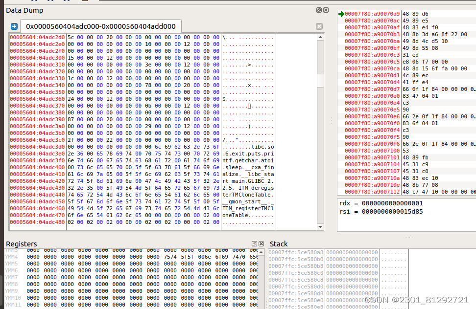

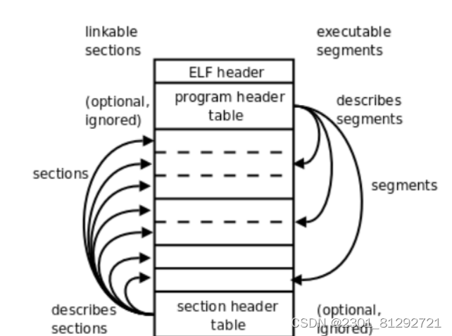

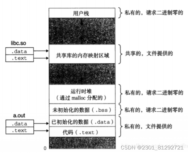

5.4 hello的假造地点空间
使用edb加载hello,检察本进程的假造地点空间各段信息,并与5.3对照分析说明。
如图5-6,ELF文件从概念上来说包括了5个部分:
1.ELF header,形貌体系布局和操作体系等基本信息,指出section header table和program header table在文件的位置
2.program header table,这个是从运行的角度来看ELF文件的,主要给出了各个segment的信息,在汇编和链接过程中没用
3.section header table,这个保存了所有的section的信息,这是从编译和链接的角度来看ELF文件的
4.sections,就是各个节区
5.segments,就是在运行时的各个段
图 5-6 ELF文件布局
假造地点空间各段信息:
(1)程序起始地点0x04adc000;
图 5-7-1 edb检察内存单元
(2)同理,通过相应的地点,可以检察不同的内存单元
图 5-7-2 edb检察内存单元

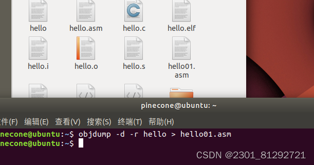

5.5 链接的重定位过程分析
分析hello与hello.o的不同,说明链接的过程。联合hello.o的重定位项目,分析hello中对其怎么重定位的。

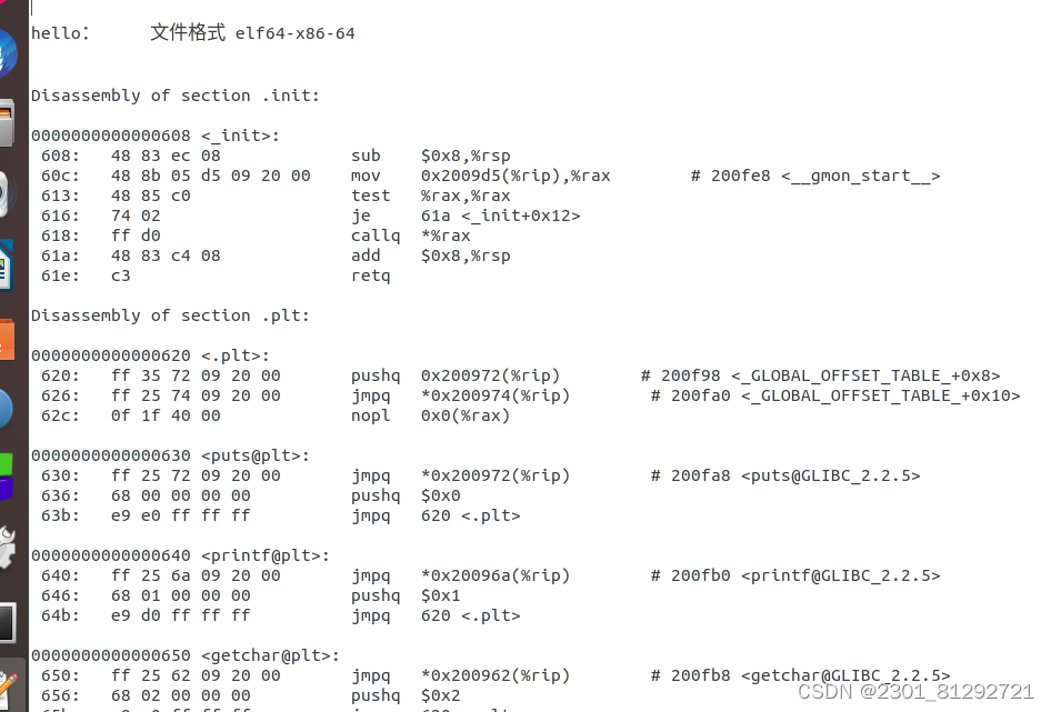

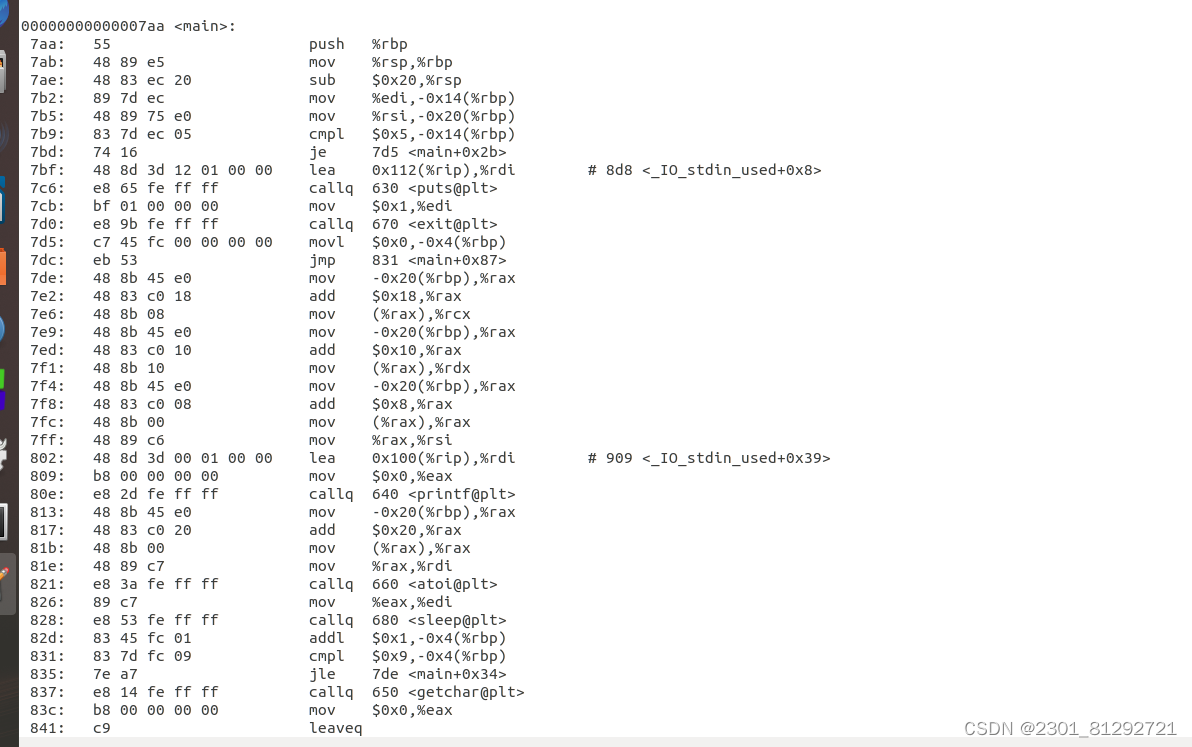

命令:objdump -d -r hello > hello01.asm
图 5-8 hello的反汇编指令
图 5-9 hello的反汇编代码

链接后,程序调用的外部函数被链接进入可执行文件,如链接后的反汇编文件hello01.asm中,多了.plt,.plt,puts@plt,printf@plt,getchar@plt,exit@plt,sleep@plt等函数。因为动态链接器将共享库hello.c用到的函数加入到了elf中。
(2)hello的反汇编结果比hello.o的多出来很多节,例如.init节和.plt节。
(3)关于重定位
hello.o中的待重定位条目在hello中被重定位,呆板指令的操作数经过运算被修改,使得程序可以直接访问相应的函数与数据。例如,程序中的puts(这个是printf被优化成puts的),在libc中,链接器首先会确定puts函数在libc中的地点,然后将这个地点写入到hello.o中对puts的调用指令中,然后更新符号表,使得符号puts在末了的可执行文件中指向libc中的实际地点,末了根据重定位表,修改hello.o中对puts的所有引用,使他们指向精确的内存地点。
(4)hello.o中main的地点从0开始,hello中main的地点不再是0,因为库函数的代码都链接到了程序中。

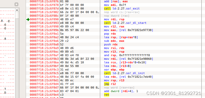

hello!_start <0x00000000004010f0>
hello!_start <0x000000000x400550>
hello!_main <0x0000000000400582>
hello!puts@plt <0x00000000004004f0>
hello!exit@plt <0x0000000000400530>

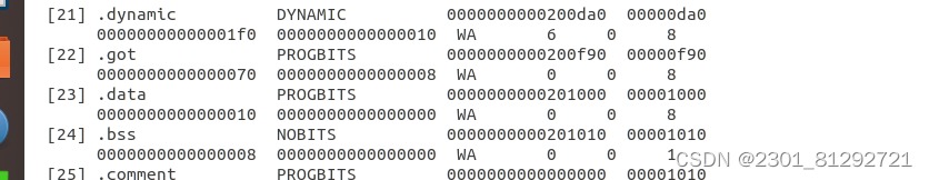

GOT表:
每一个外部定义的符号在全局偏移表中有相应的条目,GOT位于ELF的数据段中,叫做GOT段。其作用是把位置无关的地点计算重定位到一个绝对地点。程序首次调用某个库函数时,运行时毗连编辑器(rtld)找到相应的符号,并将它重定位到GOT之后每次调用这个函数都会将控制权直接转向那个位置,而不再调用rtld。
PLT表:过程毗连表(Procedure Linkage Table),一个PLT条目对应一个GOT条目。当main()函数开始时,会哀求plt中这个函数的对应GOT地点,如果第一次调用那么GOT会重定位到plt,并向栈中压入一个偏移,程序的执行回到_init()函数,rtld得以调用就可以定位printf的符号地点,第二次运行程序再次调用这个函数时程序跳入plt,对应的GOT入口点就是真实的函数入口地点。
动态毗连器并不会把动态库函数在编译的时间就包罗到ELF文件中,仅仅是在这个ELF被加载的时间,才会把那些动态函库数代码加载进来,之前体系只会在ELF文件中的GOT中保留一个调用地点。
通过readelf工具,在hello的节头表中可以发现GOT表,如图5-11所示
图 5-11 got表

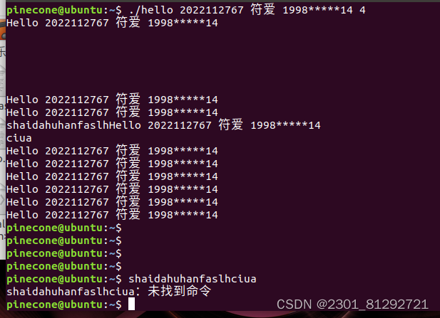

(1)如图6-1,正常输入,循环打印10次后输入一个字符正常退出;
图 6-1
(2)如图6-2,运行过程中不停乱按键盘,包括回车对进程无影响,但是会将输入的内容存到缓冲区,作为接下来的命令行输入。
图 6-2

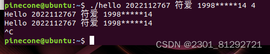

(3)Ctrl+C,如图6-3,会使内核发送一个SIGINT信号,信号处理程序会接纳子进程
图 6-3

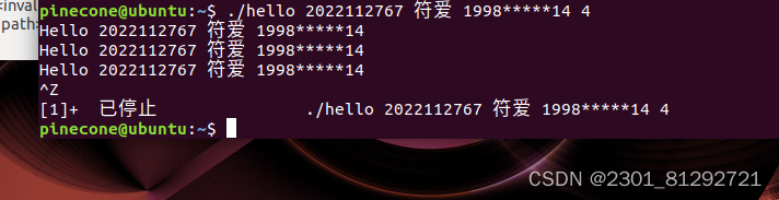

(4)Ctrl+Z,如图6-4,Shell收到sigstp信号,shell表现屏幕提示信息并挂起hello进程。
图 6-4

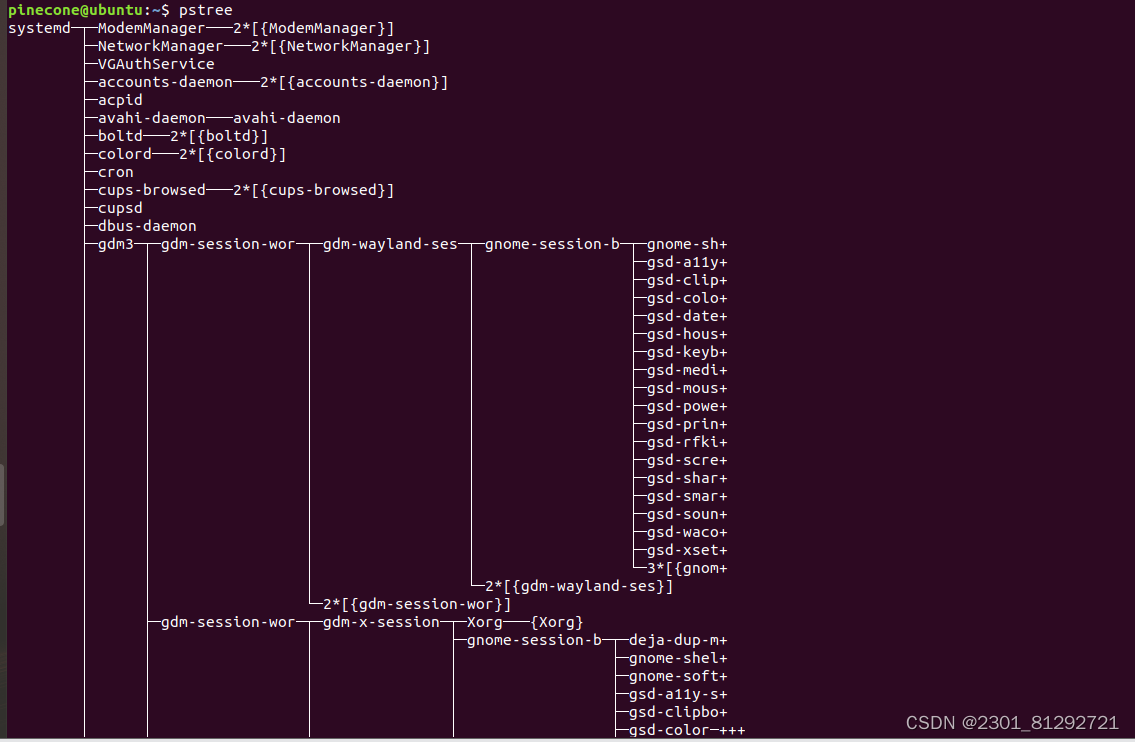

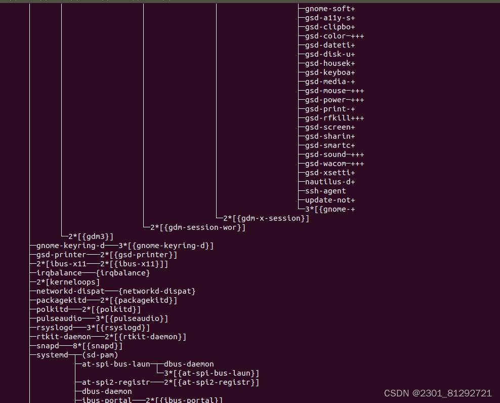

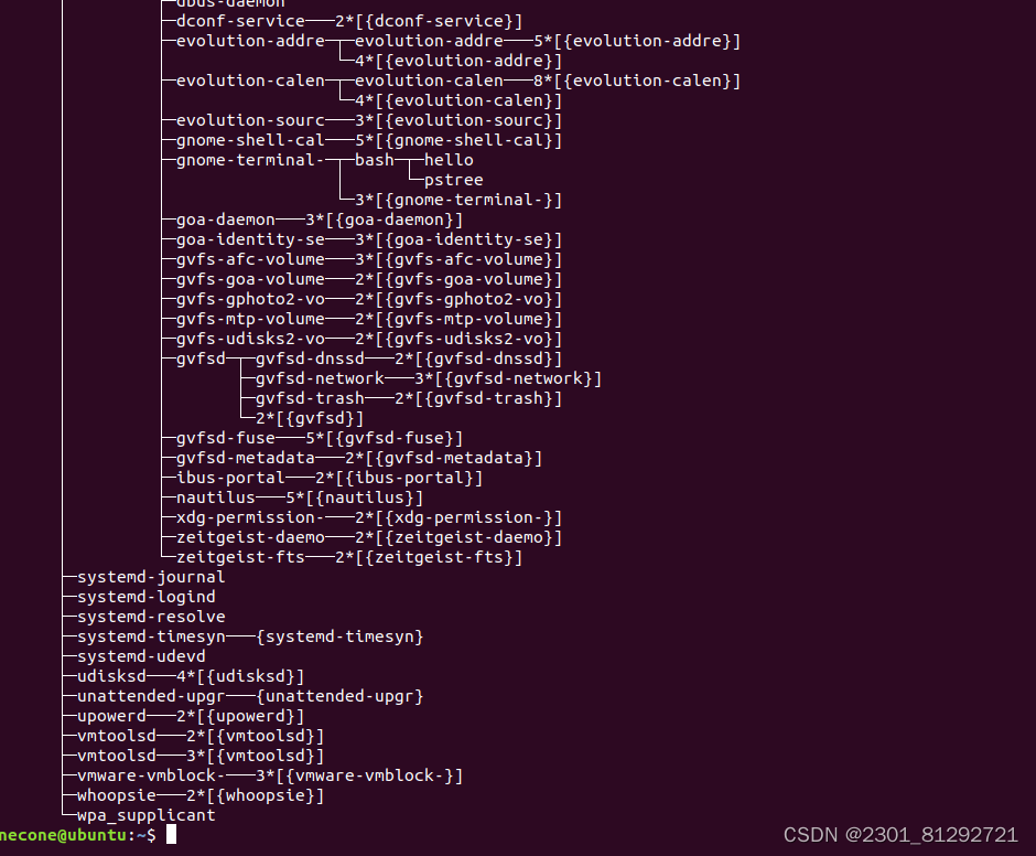

(6)如图6-7,在shell中输入pstree命令,可以将所有进程以树状图表现:
图 6-7

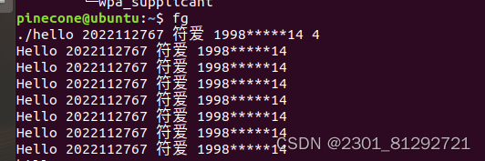

(7)如图6-8,输入fg ,则命令将hello进程再次调到前台执行,可以发现shell首先打印hello的命令行命令,hello再从挂起处继续运行,打印剩下语句,然后正常竣事,并被进程管理器完成进程接纳
图 6-8

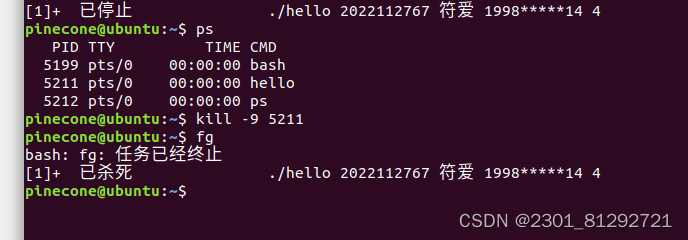

(8)如图6-9,输入kill 可以杀掉指定进程
图 6-9

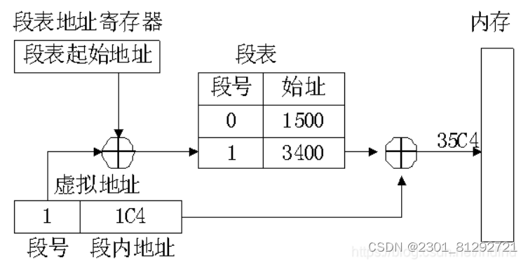

段式管理的地点变换
图 7-2
在段式 管理体系中,整个进程的地点空间是二维的,即其逻辑地点由段号和段内地点两部分构成。为了完成进程逻辑地点到物理地点的映射,处理器会查找内存中的段表,由段号得到段的首地点,加上段内地点,得到实际的物理地点。这个过程也是由处理器的硬件直接完成的,操作体系只需在进程切换时,将进程段表的首地点装入处理器的特定寄存器当中。这个寄存器一样平常被称作段表地点寄存器。

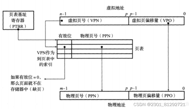

页表:页表将假造内存映射到物理页。每次地点翻译硬件将一个假造地点转换为物理地点时,都会读取页表。页表是一个页表条目(PTE)的数组。假造地点空间的每个页在页表中一个固定偏移量处都有一个PTE。假设每个PTE是由一个有效位和一个n位地点字段构成的。有效位表明白该假造页当前是否被缓存在DRAM中。如果设置了有效位,那么地点字段就表示DRAM中相应的物理页的起始位置,这个物理页中缓存了该假造页。如果没有设置有效位,那么一个空隙点表示这个假造页还未被分配。否则,这个地点就指向该假造页在磁盘上的起始位置。
图 7-4 页表
3.页式管理地点变换
MMU利用VPN来选择得当的PTE,将列表条目中PPN和假造地点中的VPO串联起来,就得到相应的物理地点。

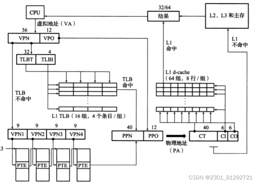

7.4 TLB与四级页表支持下的VA到PA的变换

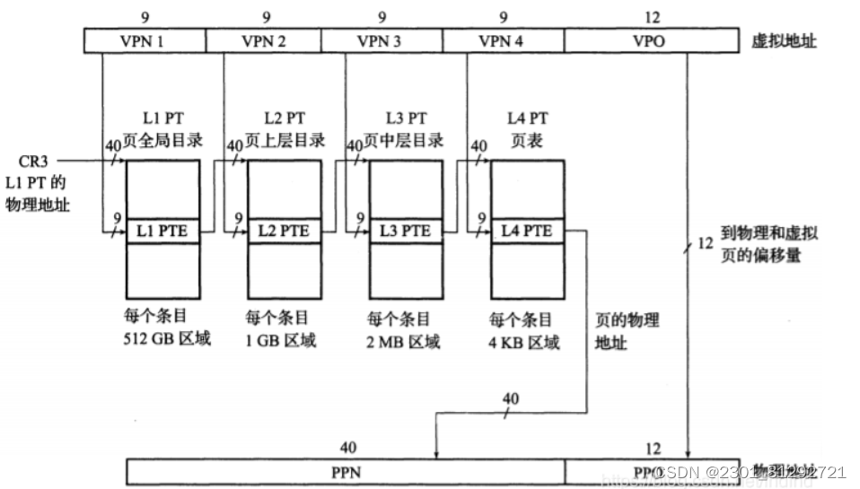

假造地点被划分成4个VPN和1个VPO。每个VPNi都是一个到第i级页表的索引,此中1<=i<=4.第j级页表中的每个PTE,1<=j<=3,都指向第j+1级的某个页表的基址。第四级页表中的每个PTE包罗某个物理页面的PPN,或者一个磁盘块的地点。为了构造物理地点,在可以或许确定PPN之前,MMU必须访问4个PTE。将得到的PPN和假造地点中的VPO串联起来,就得到相应的物理地点。
图 7-6
7.5 三级Cache支持下的物理内存访问
L1 d-cache的布局如图所示:通过6-11位的组索引找到对应的组,将组中每一行的tag与CT比较,若标志位匹配且有效位为1,说明命中,根据0-5位的块偏移取出数据,如果没有匹配乐成,则向下一级缓存中查找数据。取回数据后,如果有空闲块则放置在空闲块中,否则根据替换计谋选择牺牲块。
图 7-7 Cache分块
7.6 hello进程fork时的内存映射
当fork函数被当前进程调用时,内核为新进程创建各种数据布局,并分配给它一个唯一的pid。为了给这个新进程创建假造内存。它创建了当前进程的mm_struct、区域布局和页表的原样副本。它将两个进程中的每个页面都标志位只读,并将两个进程中的每个区域布局都标志为私有的写时复制。
当fork在新进程中返回时,新进程如今的假造内存刚好和调用fork时存在的假造内存相同。当这两个进程中的任一个后来进行写操作时,写时复制机制就会创建新页面。

2.映射私有区域。为新程序的代码、数据、bss和栈区域创建新的区域布局。所有这些新的区域都是私有的、写时复制的。代码和数据区被映射为hello文件中的.text和.data区。bss区域是哀求二进制零的,映射到匿名文件,其巨细包罗在hello中。栈和堆区域也是哀求二进制零的,初始长度为零。
3.映射共享区域。如果hello程序与共享对象链接,那么这些对象都是动态链接到这个程序的,然后再映射到用户假造地点空间中的共享区域内。
4.设置程序计数器。设置当前进程上下文中的程序计数器,使之指向代码区域的入口点。下一次调度这个进程时,它将从这个入口点开始执行。

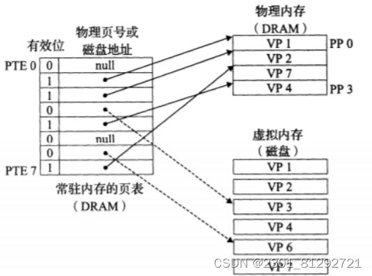

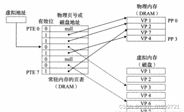

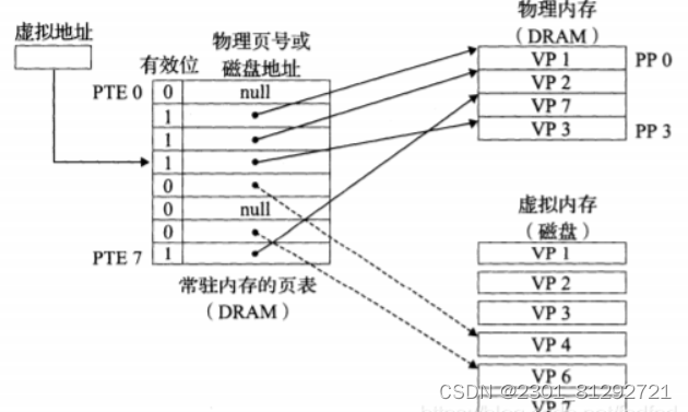

在假造内存的风俗说法中,DRAM缓存不命中称为缺页。例如:CPU引用了VP3中的一个字,VP3并未缓存在DRAM中。地点翻译硬件从内存中读取PTE3,从有效位推断出VP3未被缓存,并且触发一个缺页异常。缺页异常调用内核中的缺页异常处理程序,该程序会选择一个牺牲页,在此例中就是存放在PP3中的VP4。如果VP4已经被修改了,那么内核就会将它复制回磁盘。无论哪种环境,内核都会修改VP4的页表条目,反映出VP4不再缓存在主存中这一事实。缺页之前:
图 7-9
接下来,内核从磁盘复制VP3到内存中的PP3,更新PTE3,随后返回。当异常处理程序返回时,它会重新启动导致缺页的指令,该指令会把导致缺页的假造地点重发送到地点翻译硬件。但是如今VP3已经缓存在主存中了,那么也命中也能由地点翻译硬件正常处理了。缺页之后:
图 7-10

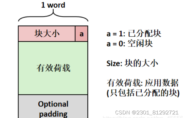

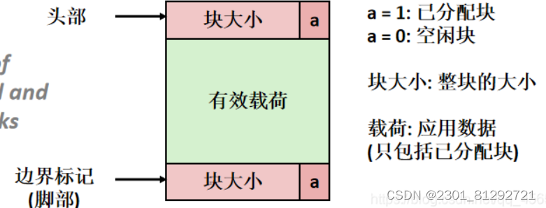

动态内存分配器维护着一个进程的假造内存区域,称为堆。分配器将堆视为一组不同巨细的块的集合来维护。每个块就是一个连续的假造内存片,要么是已分配的,要么是空闲的。已分配的块显式地保留为供应用程序使用。空闲块可用来分配。空闲块保持空闲,直到它显式地被应用所分配。一个已分配的块保持已分配状态,直到它被释放,这种释放要么是应用程序显式执行的,要么是内存分配器自身隐式执行的。
(1)隐式空闲链表
图 7-11 隐式空闲链表
空闲块通过头部中的巨细字段隐含地毗连着。分配器可以通过遍历堆中所有的块,从而间接地遍历整个空闲块的集合。

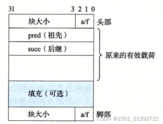

(2)显式空闲链表
图 7-13 显式空闲链表
每个空闲块中,都包罗一个pred(前驱)和succ(后继)指针。使用双向链表使首次适配的时间淘汰到空闲块数目的线性时间。
空闲链表中块的排序计谋:一种是用后进先出的顺序维护链表,将新释放的块放置在链表的开始处,另一种方法是按照地点顺序来维护链表,链表中每个块的地点都小于它后继的地点。

hello.asm   可重定位文件hello.o的反汇编文件
hello01.asm  可执行文件hello的反汇编文件
hello.elf   hello.o的elf文件
hello01.elf   可执行文件hello的elf文件
