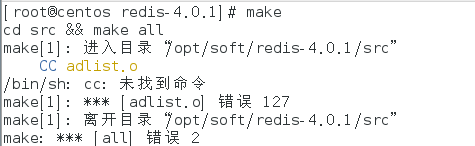

如果出现以下错误:
说明没有gcc,运行 yum install gcc

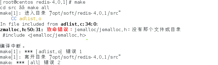

再执行make命令,如果出现以下错误:
则执行命令:make MALLOC=libc

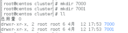

创建目录 mkdir cluster
进入cluster目录,分别创建7000和7001目录

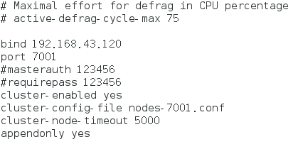

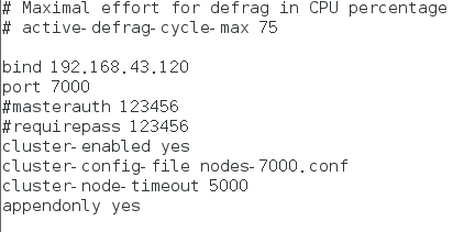

增加配置:
分别在7000和7001下的redis.conf添加如下配置
bind 192.168.43.140
port 7000
#masterauth 123456
#requirepass 123456
cluster-enabled yes
cluster-config-file nodes-7000.conf
cluster-node-timeout 5000
appendonly yes
保存退出

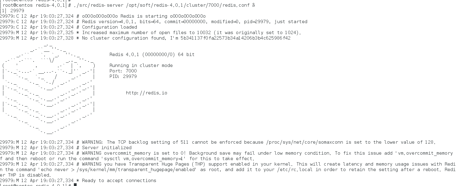

执行命令分别启动7000和7001节点:
./src/redis-server /opt/soft/redis-4.0.1/cluster/7000/redis.conf &
./src/redis-server /opt/soft/redis-4.0.1/cluster/7001/redis.conf &
启动成功如下:

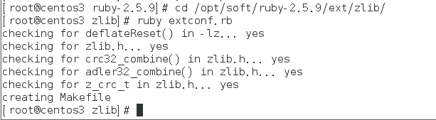

集成zlib库到ruby环境
cd /opt/soft/ruby-2.5.9/ext/zlib/
ruby extconf.rb
操作之前修改Makefile里的文件
vi Makefile
在文件最后找到:zlib.o: $(top_srcdir)/include/ruby.h 修改为 zlib.o: ../../include/ruby.h 保存退出
执行命令 make && make install

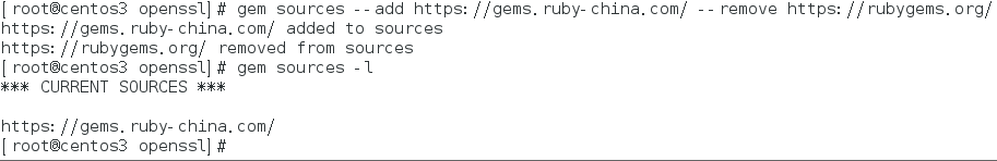

如果卡死 执行 gem sources --add https://gems.ruby-china.com/ --remove https://rubygems.org/

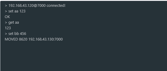

最后客户端测试
