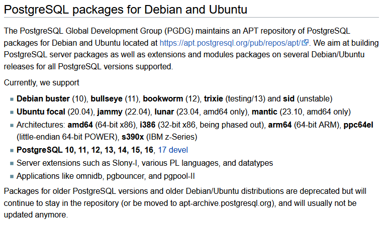

PostgreSQL官网PostgreSQL: Linux downloads (Ubuntu)
假如您的Ubuntu/Debian是以下版本,则可以根据官网给出的方法进行安装,其中‘postgresql-15’可以被更换为官网支持的任意版本
  1. sudo sh -c 'echo "deb https://apt.postgresql.org/pub/repos/apt $(lsb_release -cs)-pgdg main" > /etc/apt/sources.list.d/pgdg.list'
  2. wget --quiet -O - https://www.postgresql.org/media/keys/ACCC4CF8.asc | sudo apt-key add -
  3. sudo apt-get update
  4. sudo apt-get -y install postgresql-15

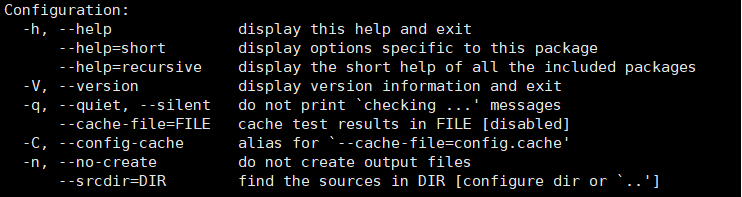

解压后会得到一个postgresql-15.4的文件夹,进入该文件夹,其中configure是设置文件,可以通过以下指令查看怎样进行设置
[指令执行路径:解压后的文件夹]
  1. ./configure --h
其设置信息如下:

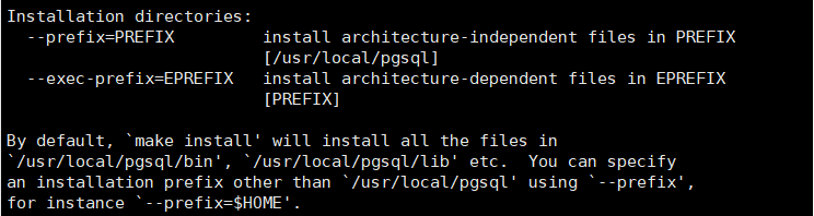

* 通过'--prefix=xxxx'设置文件的安装位置,默认安装位置在'/usr/local/pgsql/bin', ''/usr/local/pgsql/lib'
别的设置这里就不全部展开,这里将设置安装位置和开启quiet(不开启不影响功能,就是在运行时会有大量形如‘checking ...'的信息,不便于获取运行结果),其中'home/PG/15.4'是我设定的安装路径。
  1. ./configure --prefix=/home/PG/15.4 --quiet

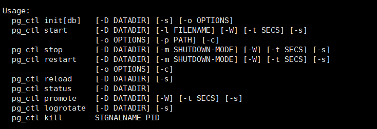

 1.启动数据库集群
[指令执行路径:指定的安装位置/bin]
  1. ./pg_ctl -D /home/PG/DATA start
  1. # 也可以不指定路径
  2. ./pg_ctl start

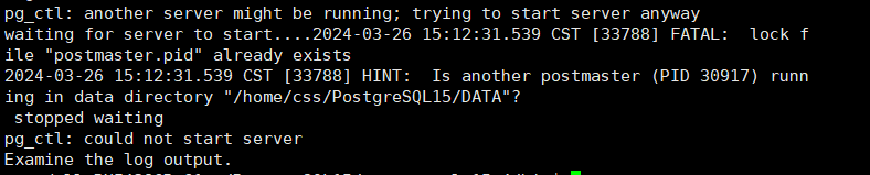

2.1.无法启动服务器
(1) 报错信息
pg_ctl: another server might be running; trying to start server anyway
waiting for server to start....2024-03-26 15:12:31.539 CST [33788] FATAL:  lock file "postmaster.pid" already exists
2024-03-26 15:12:31.539 CST [33788] HINT:  Is another postmaster (PID 30917) running in data directory "/home/css/PostgreSQL15/DATA"?
 stopped waiting
pg_ctl: could not start server
Examine the log output.

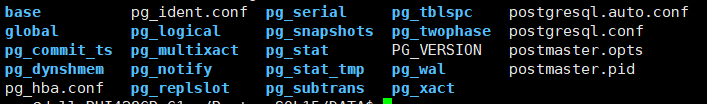

(2) 缘故原由分析与办理
已经有另一个 PostgreSQL 服务器实例正在运行,由于在实行过程中我利用了Xshell远程连接服务器,通过其对服务器上的PG进行利用,同时我还通过pycharm远程连接了服务器,在步调中利用psycopg2进行连接时,利用的用户名也是超等用户,纵然pycharm已经断开连接,还是会造成服务器实例的占用。
可以通过查看设定的集群路径下,是否含有postmaster.pid来确定。将其删去即可。
  1. rm -r postmaster.pid

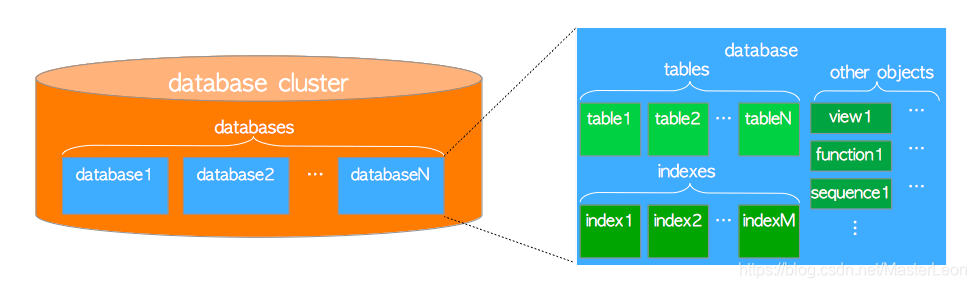

数据库集群(Database Cluster)是由单个PostgreSQL服务器管理的数据库集合。PostgreSQL服务器运行在单个主机上,并管理单个数据库集群。
数据库(Database)是数据库对象的集合。在关系数据库理论中,数据库对象是用来存储或引用数据的数据结构。堆表就是一个典型的例子,还有许多类似于索引(index)、序列(sequence)、视图(view)、函数(function)等。在PostgreSQL中,数据库本身也是数据库对象,而且在逻辑上相互分离。所有其他数据库对象(例如表、索引等)都属于它们各自的数据库,虽然它们隶属于同一个数据库集群,但无法直接从集群中的一个数据库访问该集群中的另一个数据库中的对象
