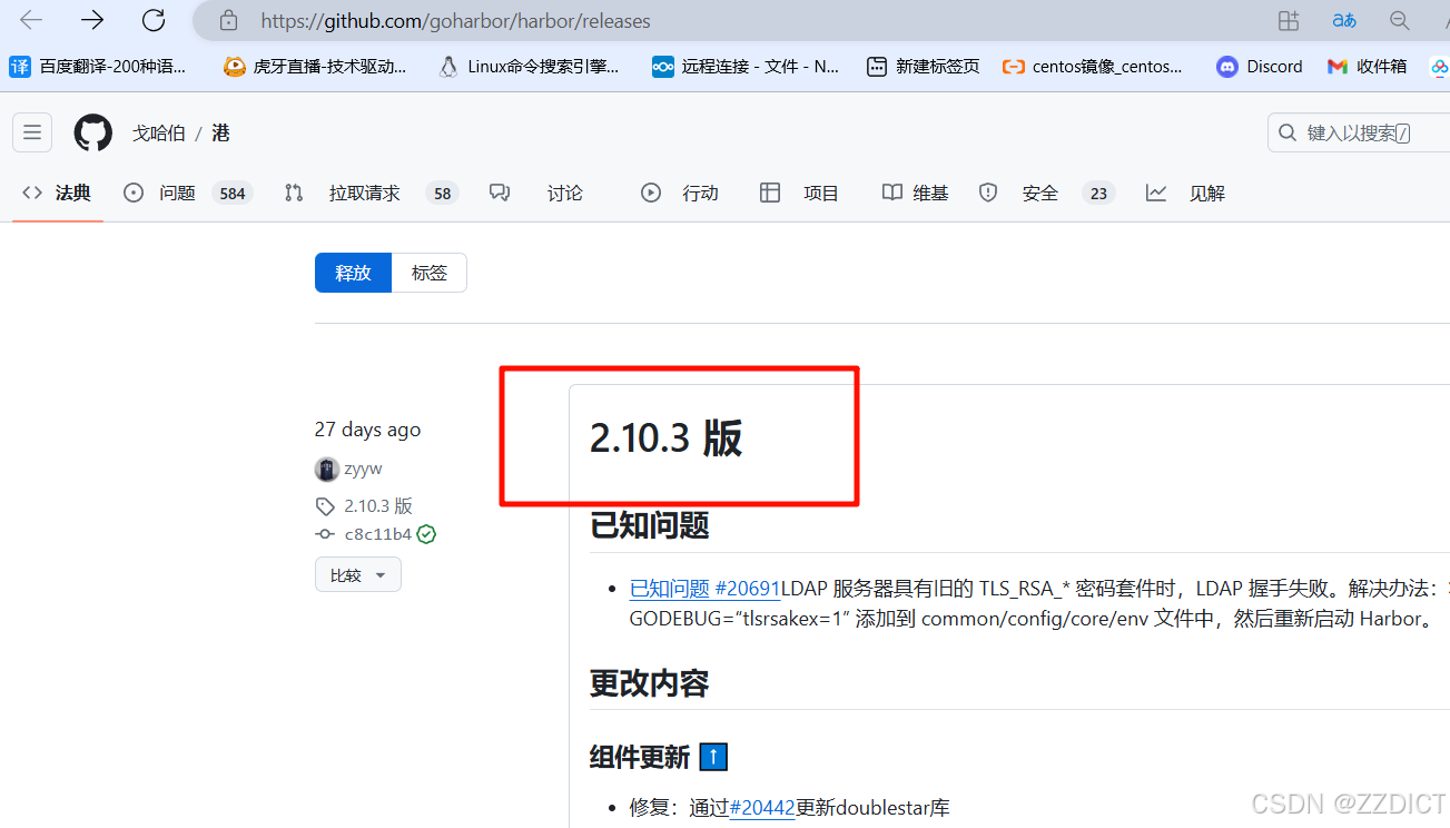

官方文档部署手册:Harbor docs | Harbor Installation Prerequisites

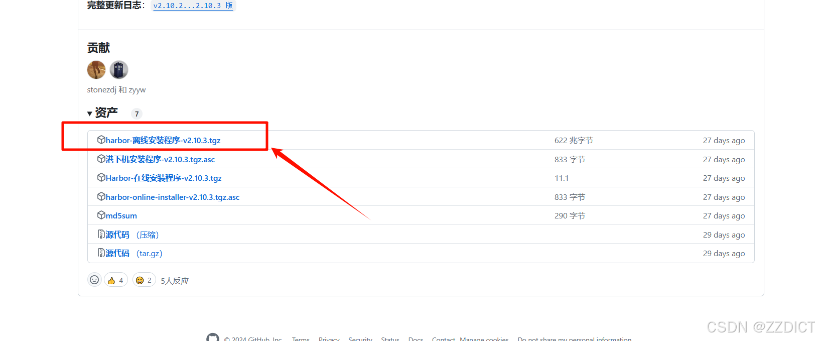

下载地址:Releases · goharbor/harbor (github.com)

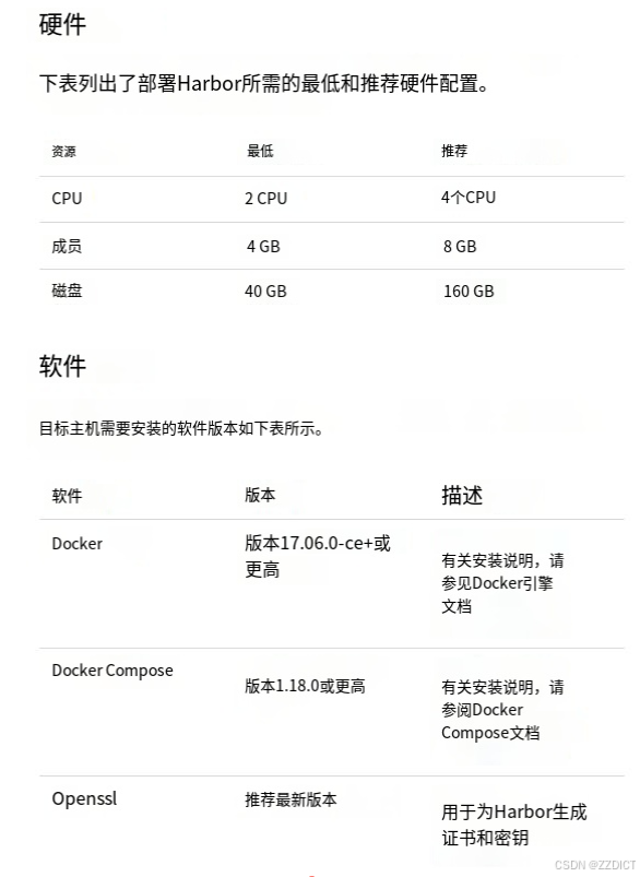

官方给出的最低设置和保举设置如下图:
本文使用假造机设置:
主机名IP体系软件版本设置信息
harbor192.168.226.28Rocky_linux9.4 Docker version 27.1.1
Docker Compose version v2.29.1
2核4G,磁盘48G
Harbor:v2.10.3

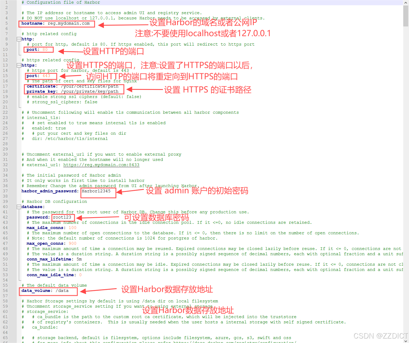

最重要的是 harbor.yml.tmpl和 install.sh ,他们分别是设置文件和安装执行文件。
以.tmpl末端的文件多为模板文件,将harbor.yml.tmpl拷贝一份并命名为harbor.yml去掉.tmpl

简化后的 harbor.yml 文件模板:

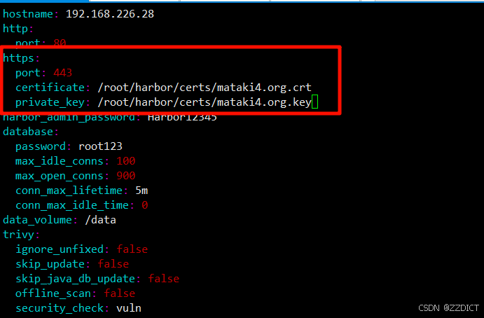

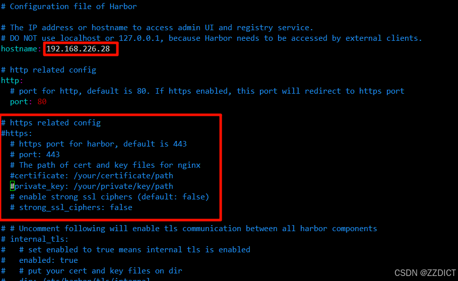

如今我根据需要对该文件进行设定修改,hostname参数直接使用IP;这里因为https用不到,为避免学习麻烦先注释,有需要再加,修改见图:

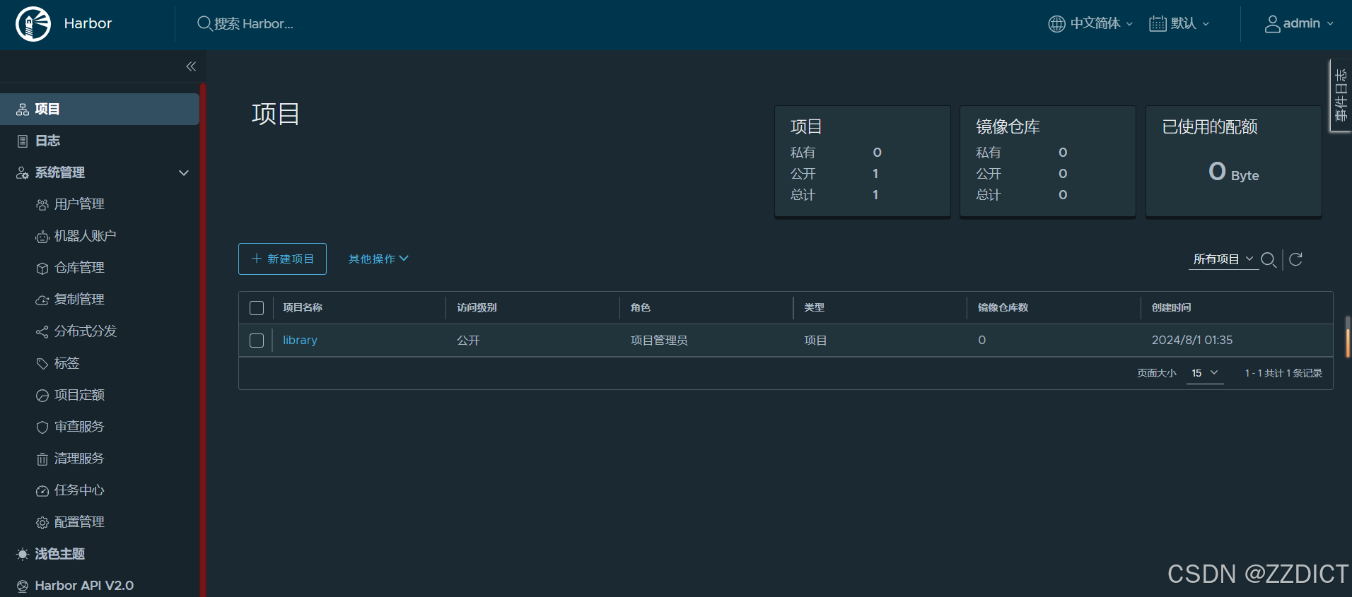

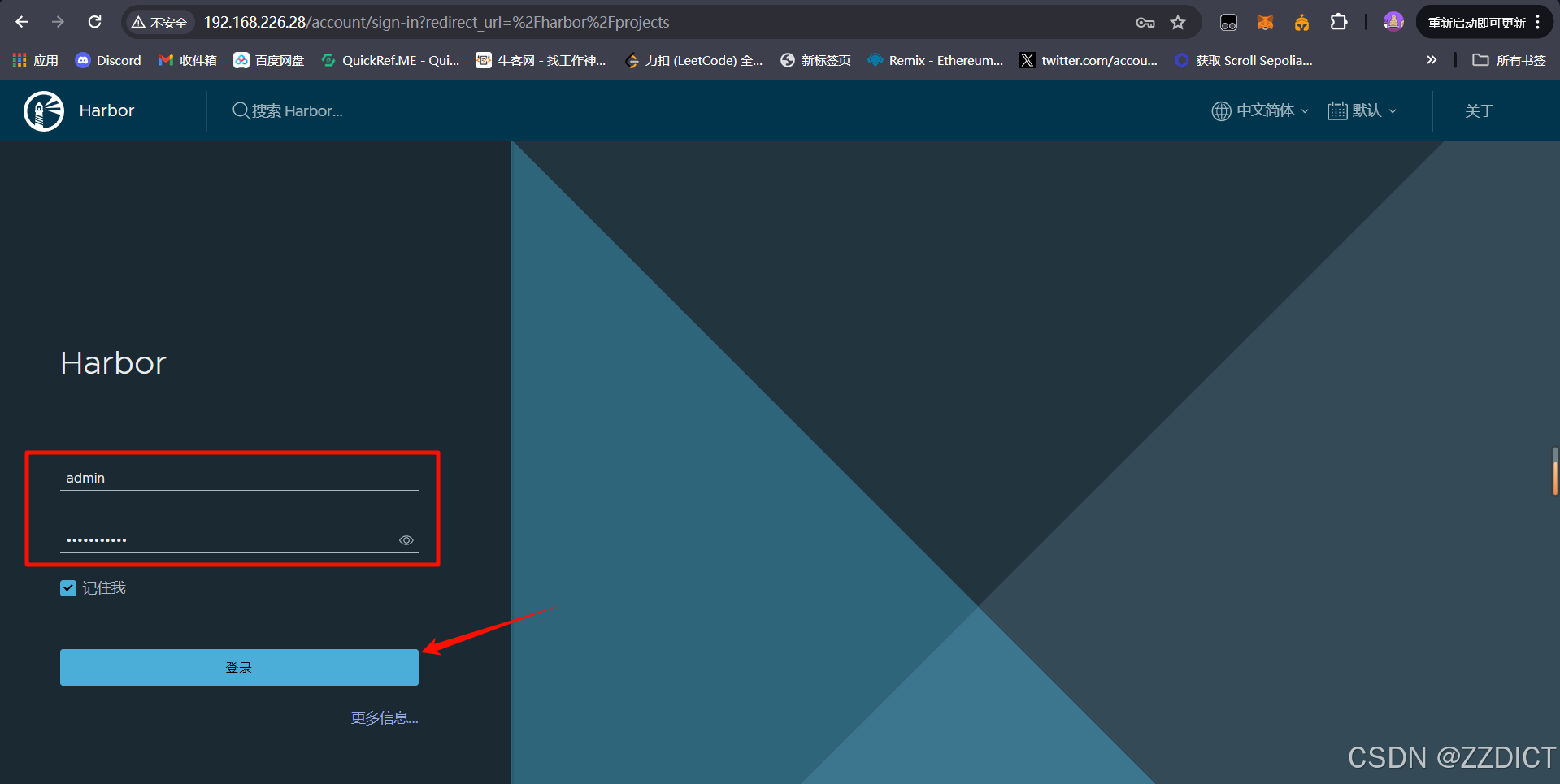

浏览器访问IP即可,比方我这里就访问http://192.168.226.28/
如果设置文件中自己没有修改,默认用户名:admin   默认密码:Harbor12345

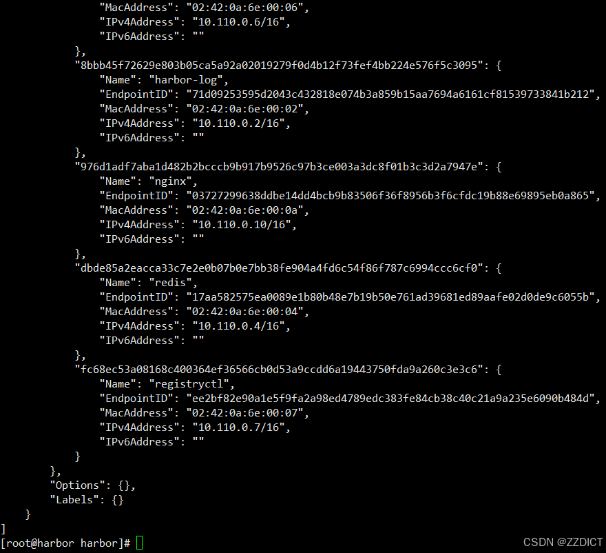

接下来修改 /root/harbor/docker-compose.yml 这个设置文件
  1. [root@harbor harbor]# vim docker-compose.yml
  2. #将最后面的 是否使用外部网络设置为true
  3. networks:
  4.   harbor:
  5.     external: true
 重新运行docker-compose.yml文件
  1. [root@harbor harbor]# docker compose up -d --force-recreate
  2. #该命令若不在docker-compose.yml需指定位置docker compose -f /root/harbor/docker-compose.yml up -d --force-recreate
重新验证查看
  1. [root@harbor harbor]# docker network ls && docker network inspect harbor

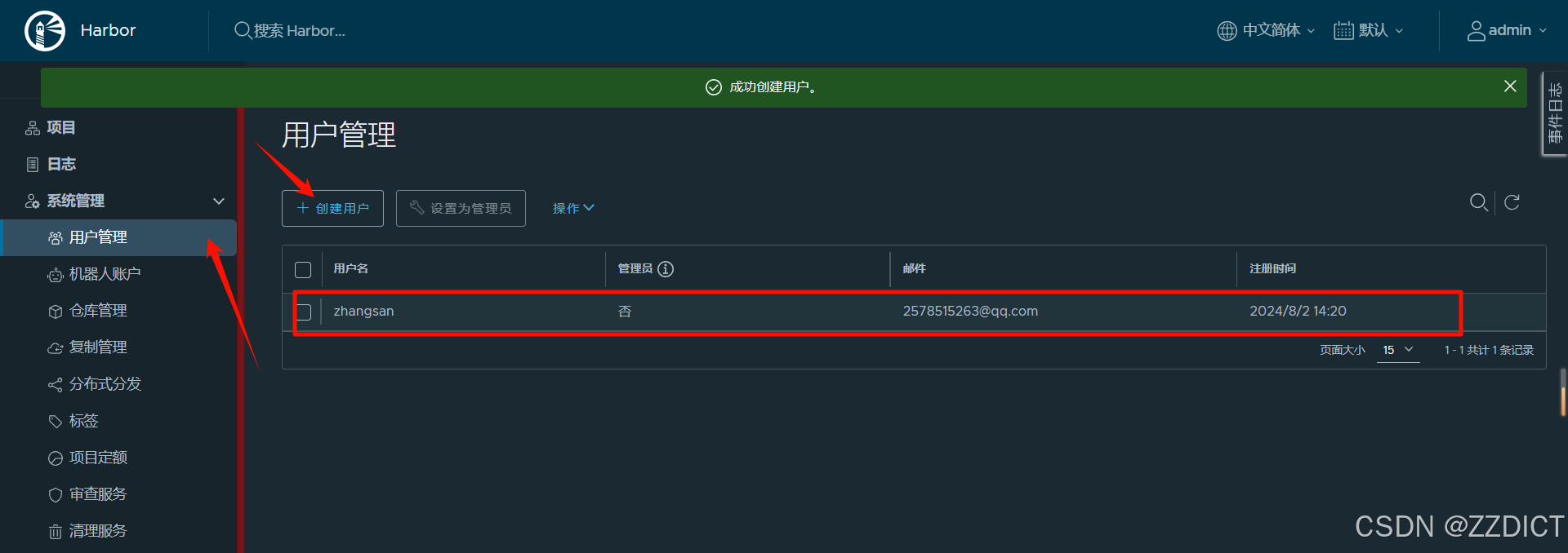

1. 创建一个用户
2. docker登任命户

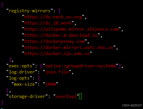

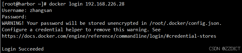

直接在docker登岸是须要用443端口的https,那么如果我们想用80端口的http,需要额外设置
  1. [root@harbor ~]# vim /etc/docker/daemon.json
  2. {
  3.   "registry-mirrors": [
  4.     "https://do.nark.eu.org",
  5.     "https://dc.j8.work",
  6.     "https://pilvpemn.mirror.aliyuncs.com",
  7.     "https://docker.m.daocloud.io",
  8.     "https://dockerproxy.com",
  9.     "https://docker.mirrors.ustc.edu.cn",
  10.     "https://docker.nju.edu.cn"
  11.   ],
  12.   "exec-opts": ["native.cgroupdriver=systemd"],
  13.   "log-driver": "json-file",
  14.   "log-opts": {
  15.     "max-size": "100m"
  16.   },
  17.   "storage-driver": "overlay2",
  18.   "insecure-registries": ["192.168.226.28"]
  19. }
重启docker
  1. # 前面配置systemd 的管理harbor,配置了对docker启动而启动,因此重启docker,harbor也会重启。
  2. [root@harbor ~]# systemctl restart docker
  1. [root@harbor ~]# docker login 192.168.226.28
查看登录信息
  1. [root@harbor ~]# cat .docker/config.json

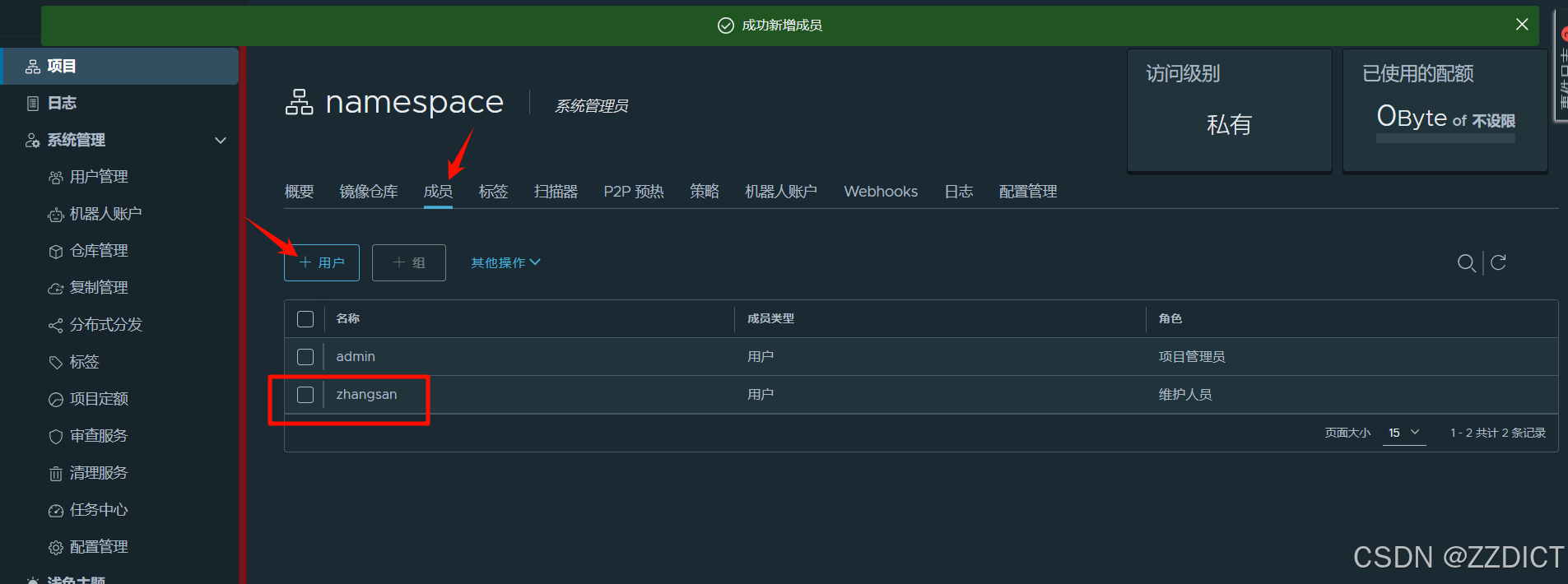

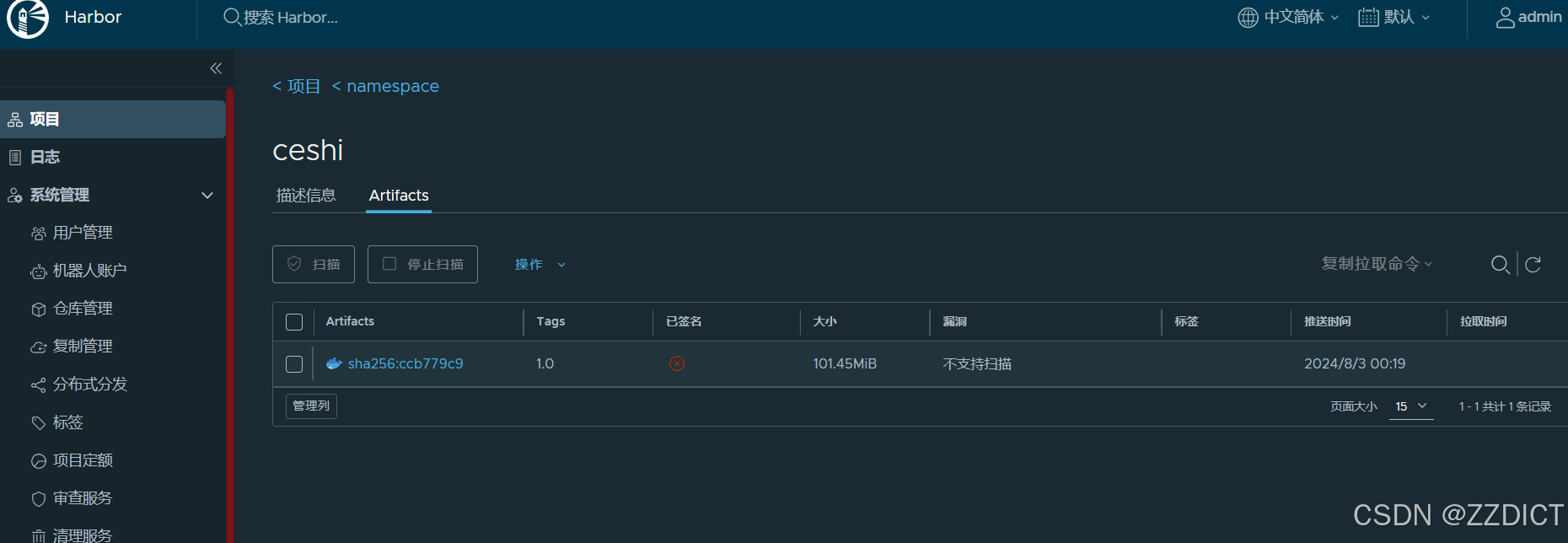

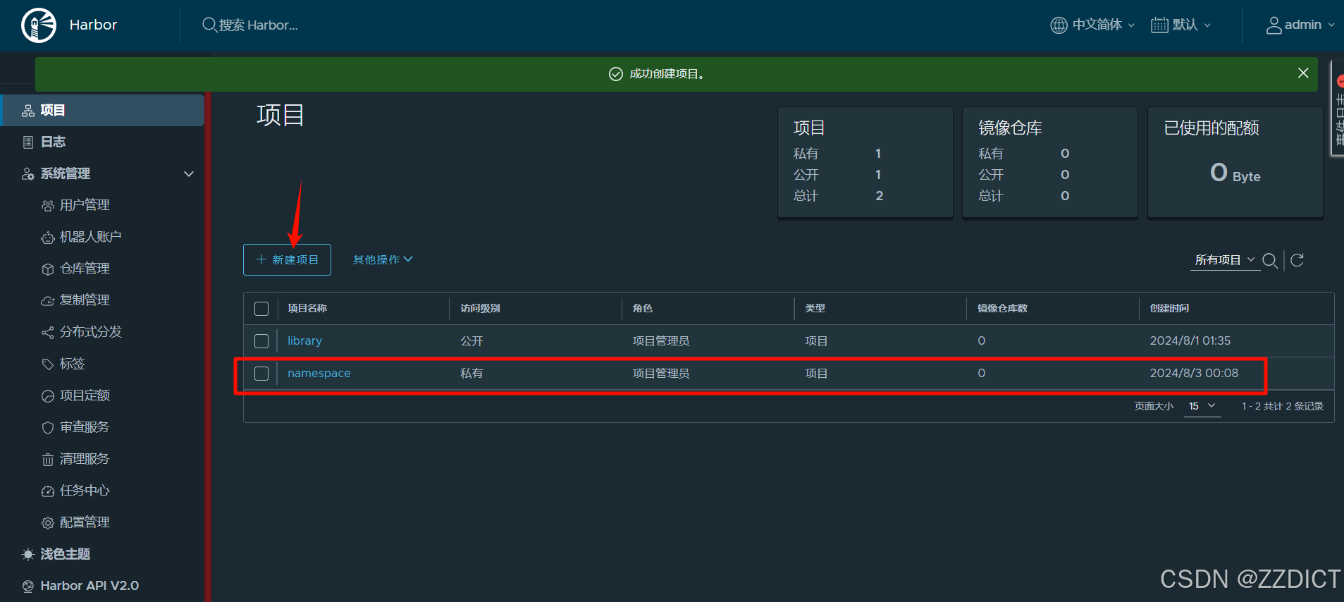

3. 创建项目
给这个项目添加使用用户
4. 推送镜像
  1. [root@harbor ~]# docker images
  2. REPOSITORY                      TAG       IMAGE ID       CREATED       SIZE
  3. goharbor/harbor-exporter        v2.10.3   7aa694114453   4 weeks ago   107MB
  4. goharbor/redis-photon           v2.10.3   359683ebd59c   4 weeks ago   165MB

  15. [root@harbor ~]# docker tag goharbor/harbor-db:v2.10.3 192.168.226.28/namespace/ceshi:1.0
  16. [root@harbor ~]# docker push 192.168.226.28/namespace/ceshi:1.0

删除上面在docker设置的   "insecure-registries": ["http://192.168.226.28"]
  1. [root@harbor harbor]# vim /etc/docker/daemon.json
  2. #删除这行  "insecure-registries": ["http://192.168.226.28"]
 删除后见下图样式

编辑Harbor设置https
  1. [root@harbor harbor]# vim harbor.yml
  2. https:
  3.   port: 443
  4.   certificate: /root/harbor/certs/mataki4.org.crt
  5.   private_key: /root/harbor/certs/mataki4.org.key
初始化设置

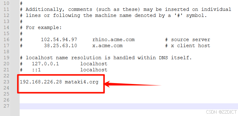

  1. [root@harbor harbor]# vim /etc/hosts
  2. # 加入下述配置ip 域名
  3. 192.168.226.28 mataki4.org

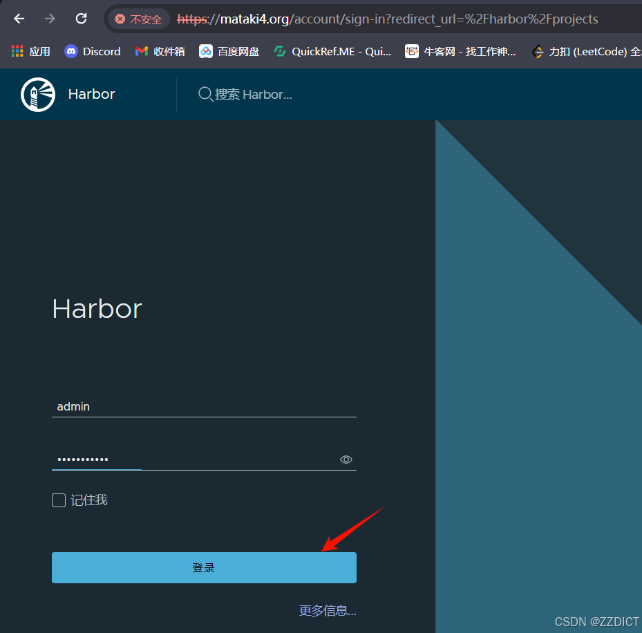

windows设置域名解析,在C:\Windows\System32\drivers\etc\hosts
需要使用记事本的管理员模式打开编辑或者Notepad++编辑也可

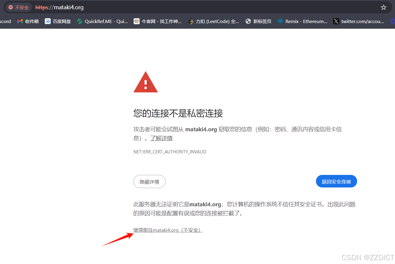

使用域名访问mataki4.org
见图可以看到,新访问的链接上有了https协议

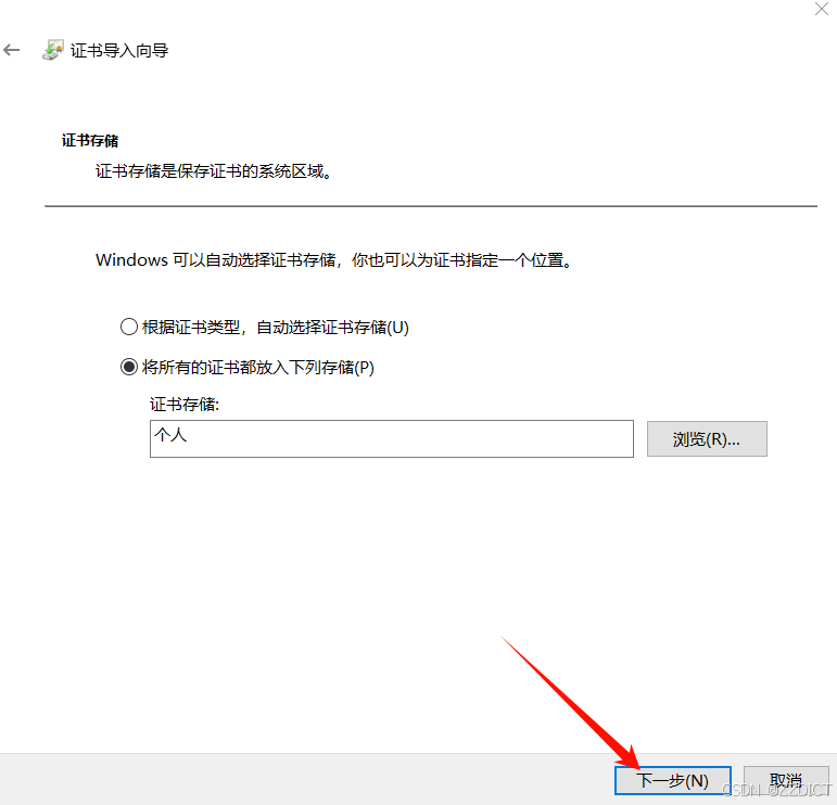

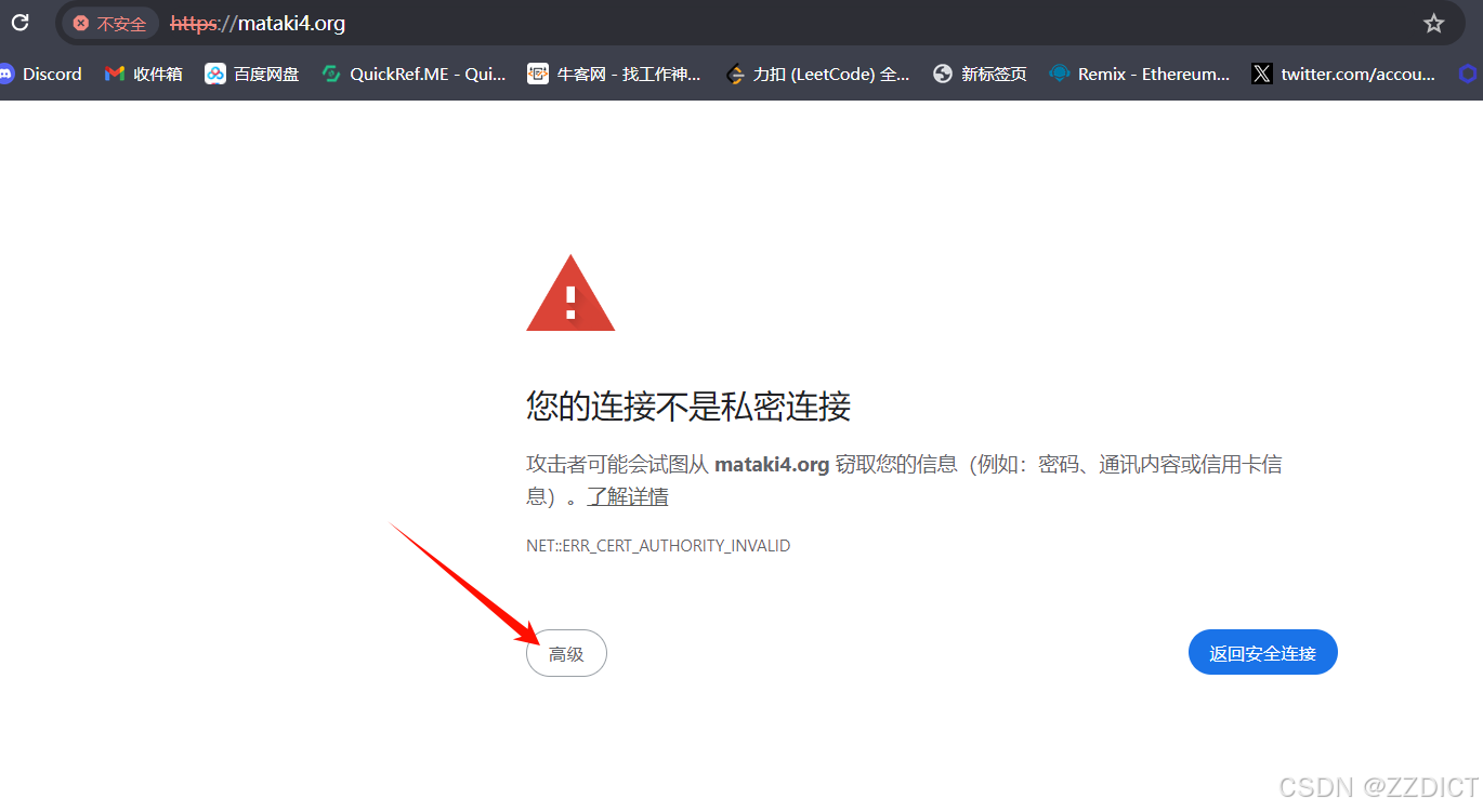

由于是自制的证书,会有这种不安全提示,如果不喜欢可进行下述设置办理。

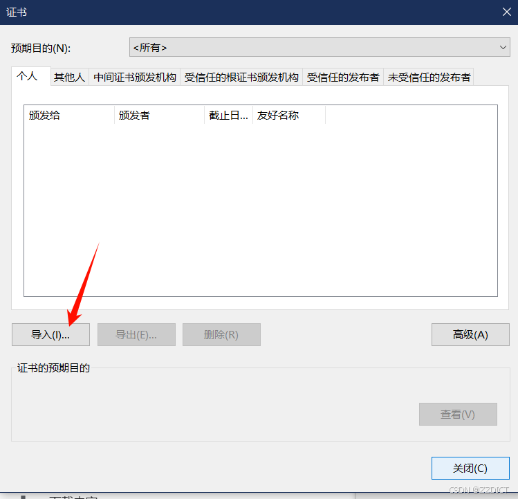

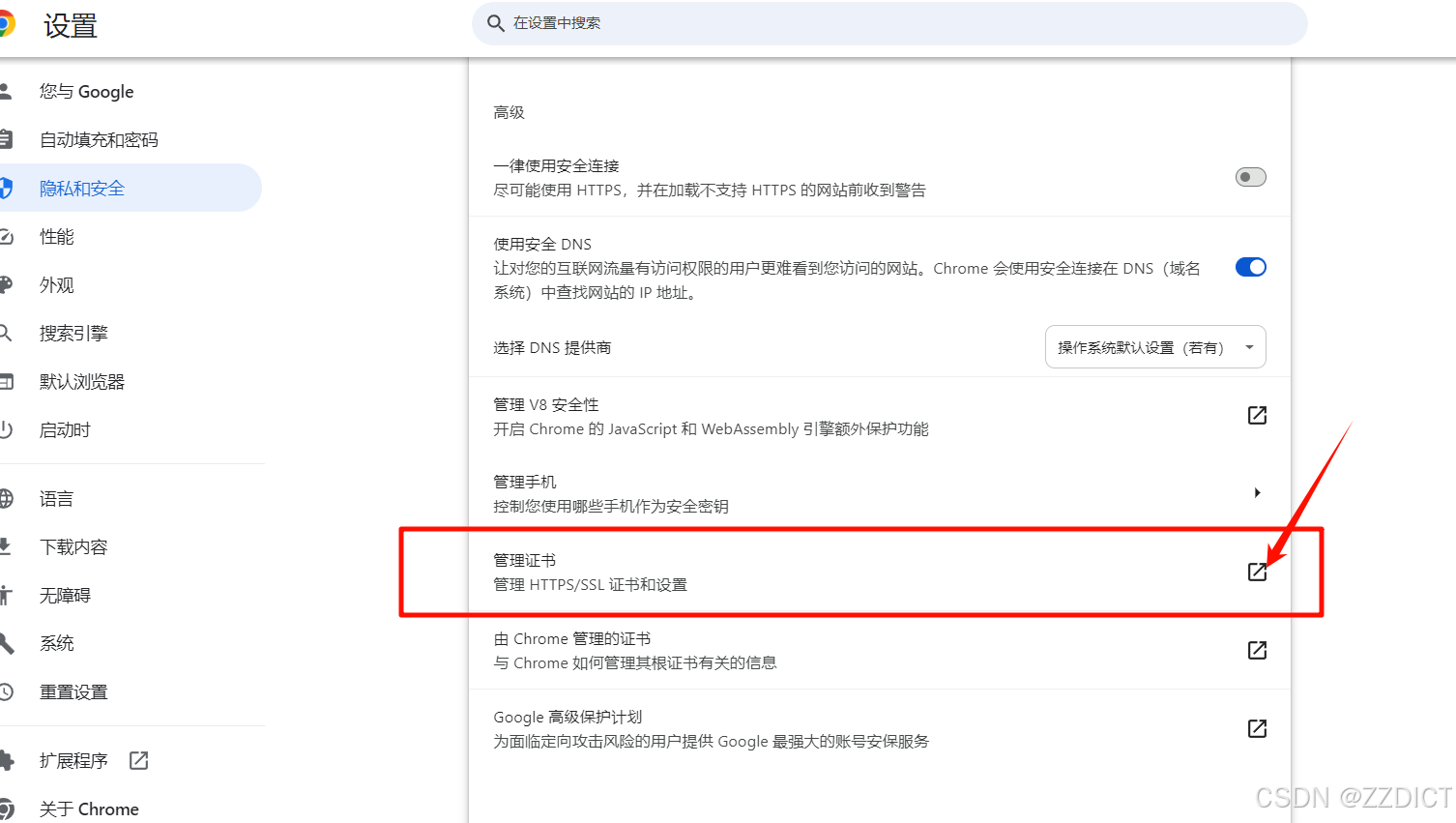

  1. [root@harbor harbor]# cd certs/
  2. [root@harbor certs]# ll
  3. total 12
  4. -rw-r--r-- 1 root root  997 Aug  3 01:12 mataki4.org.crt
  5. -rw-r--r-- 1 root root  895 Aug  3 01:12 mataki4.org.csr
  6. -rw------- 1 root root 1704 Aug  3 01:12 mataki4.org.key

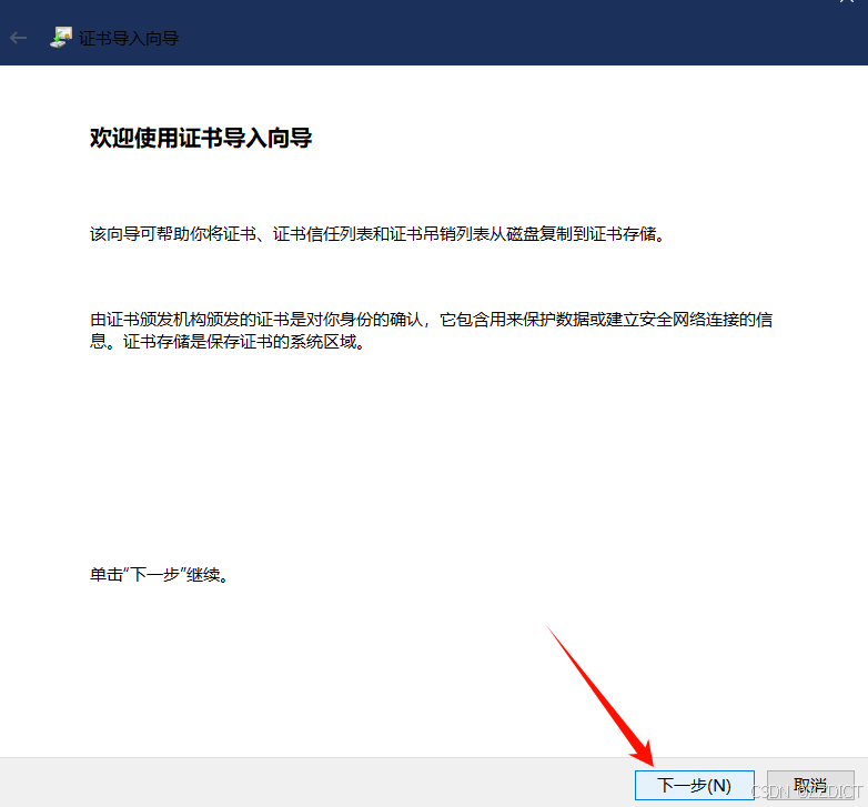

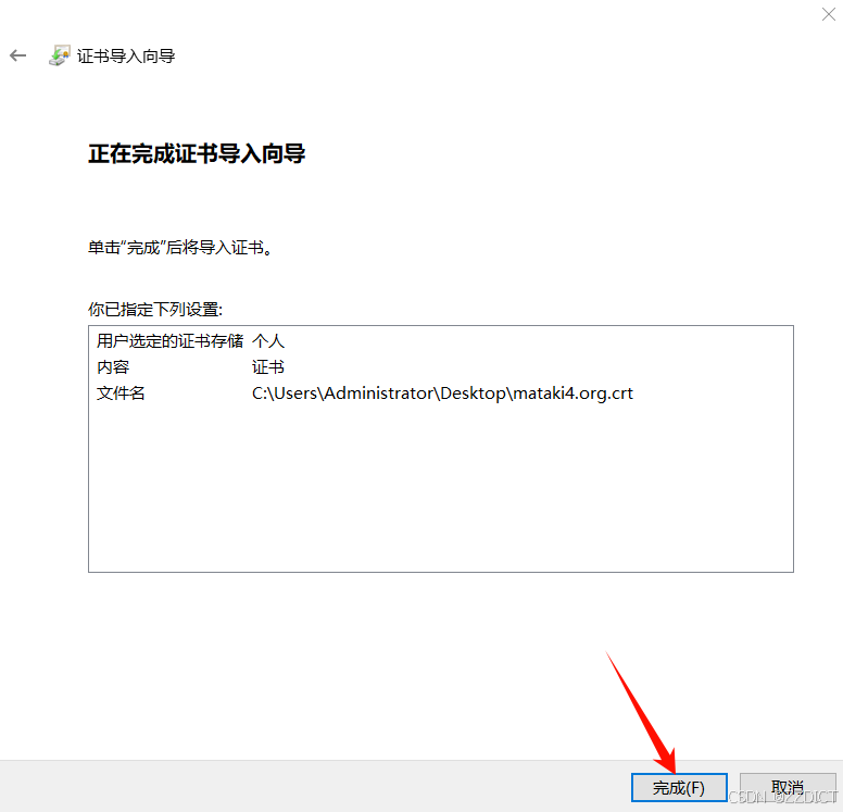

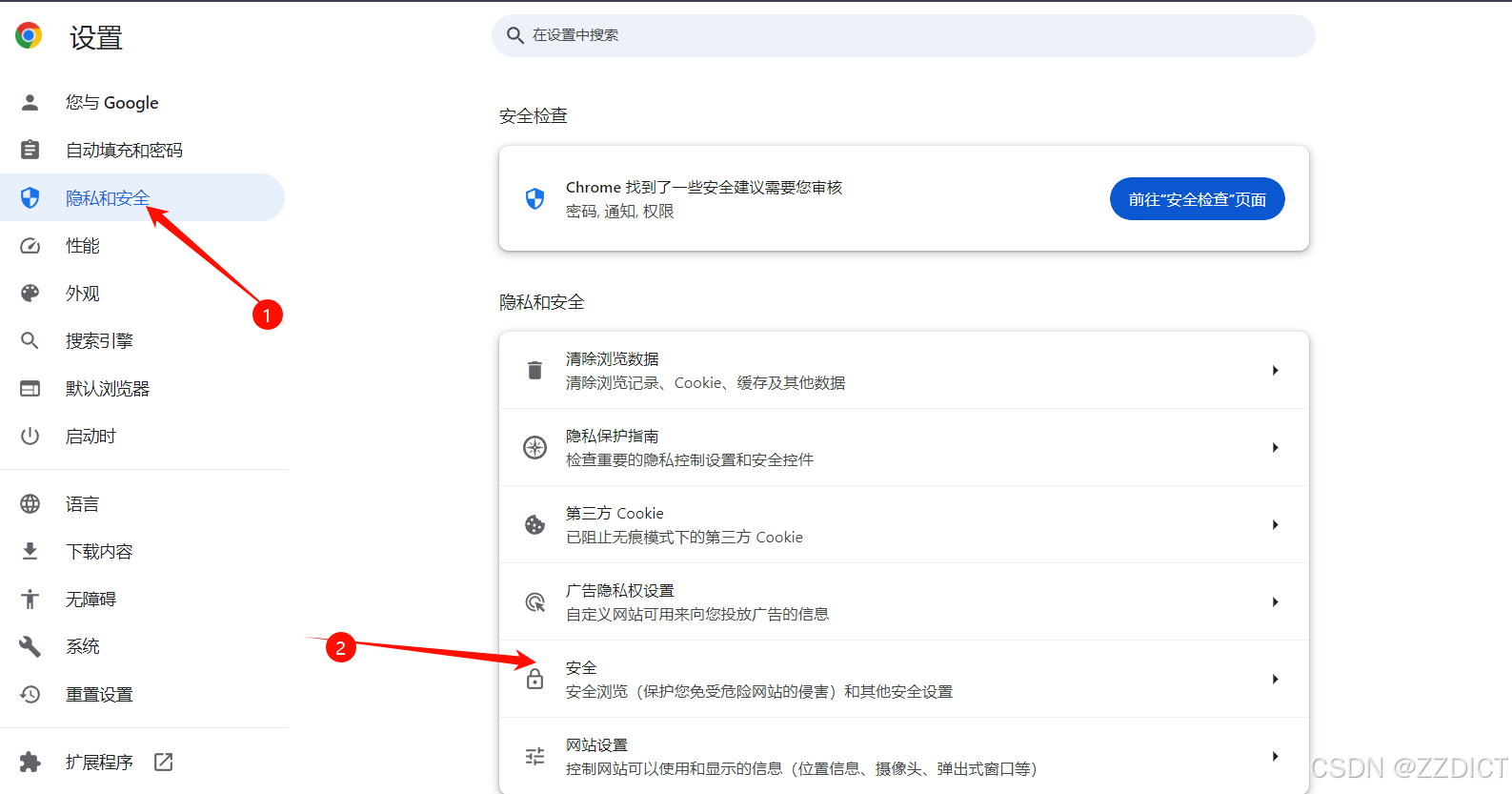

 需要将mataki4.org.crt自签名证书文件导入到浏览器中,先从服务器下载到桌面,然后打开浏览器设置证书导入。
到这就乐成了。

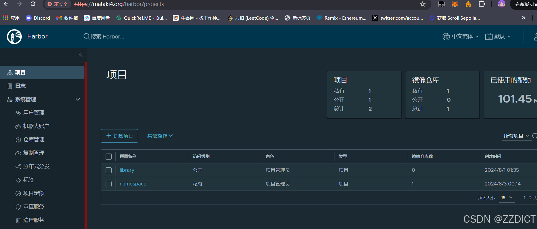

重新刷新网页查看
