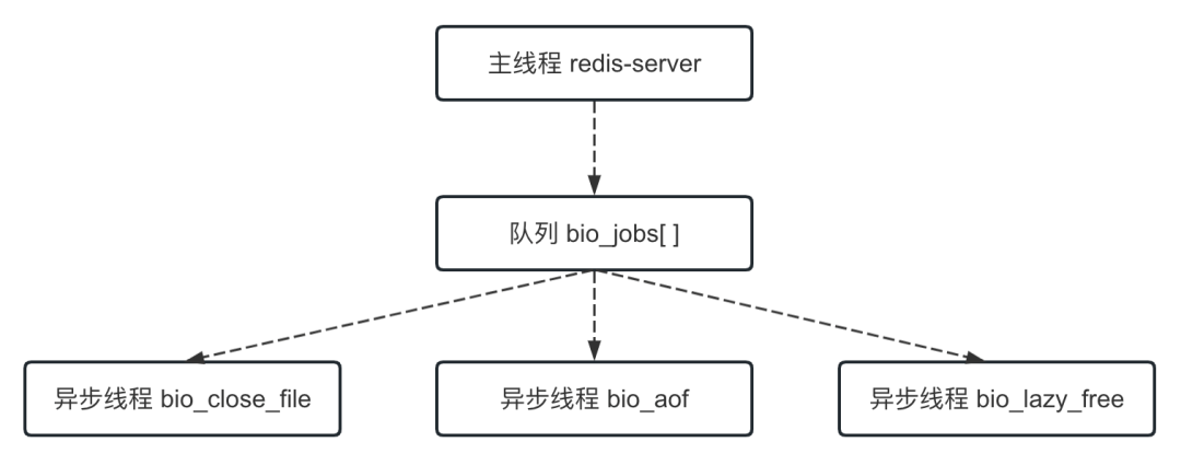

以bio前缀开始的都是异步线程,用于异步实行一些耗时任务。此中,线程bio_close_file用于异步删除文件,线程bio_aof用于异步将AOF文件刷到磁盘,线程bio_lazy_free用于异步删除数据(懒删除)。
需要说明的是,主线程是通过队列将任务分发给异步线程的,并且这一操作是需要加锁的。主线程与异步线程的关系如下图所示:

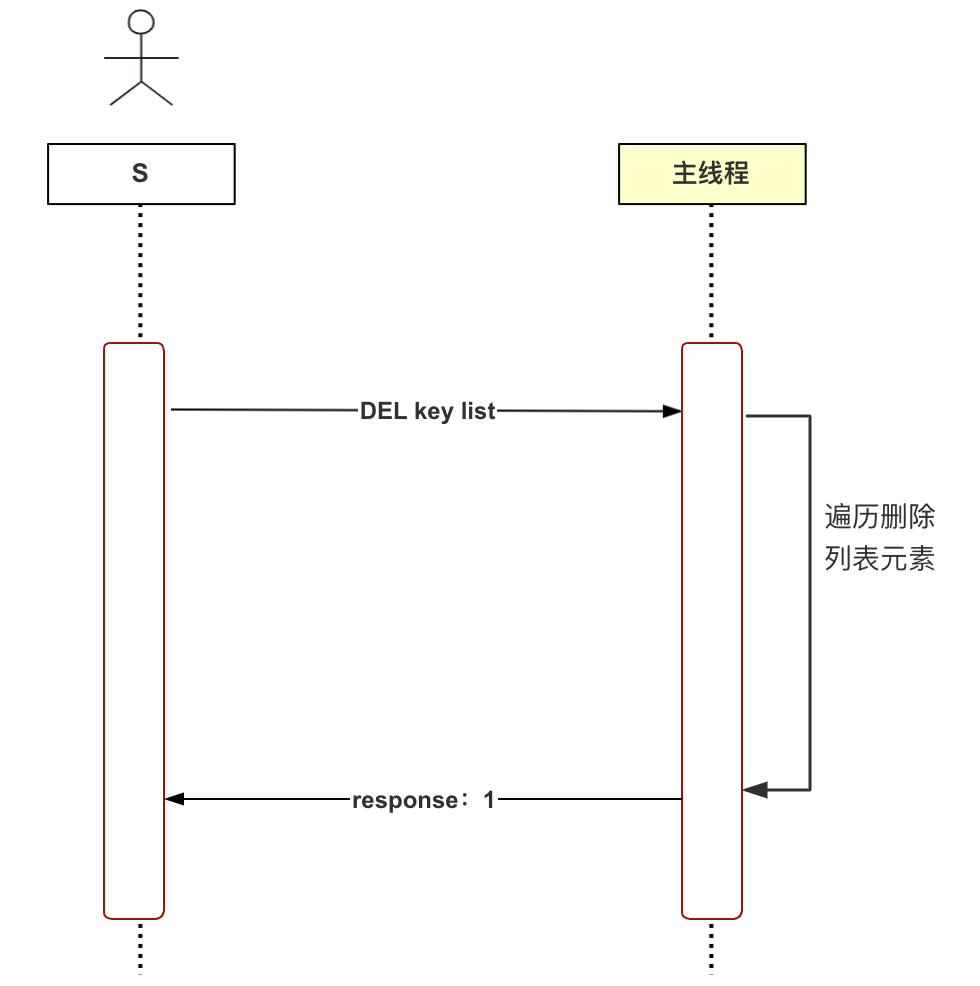

这里我们以懒删除为例,讲解为什么要利用异步线程。Redis是一款内存数据库,支持多种数据类型,包罗字符串、列表、哈希表、聚集等。思考一下,删除(DEL)列表类型数据的流程是怎样的呢?第一步从数据库字典中删除该键值对,第二步遍历并删除列表中的全部元素(开释内存)。想想假如列表中的元素数量非常多呢?这一步将非常耗时。这种删除方式称为同步删除,流程如下图所示:

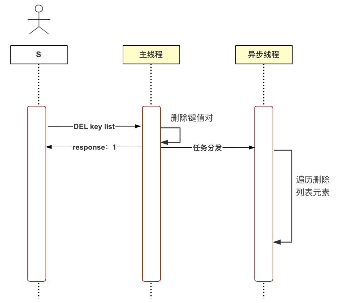

针对上述题目,Redis提出了懒删除(异步删除),主线程在收到删除下令(UNLINK)时,首先从数据库字典中删除该键值对,随后再将删除任务分发给异步线程bio_lazy_free,由异步线程实行第二步耗时逻辑。这时候的流程如下图所示:

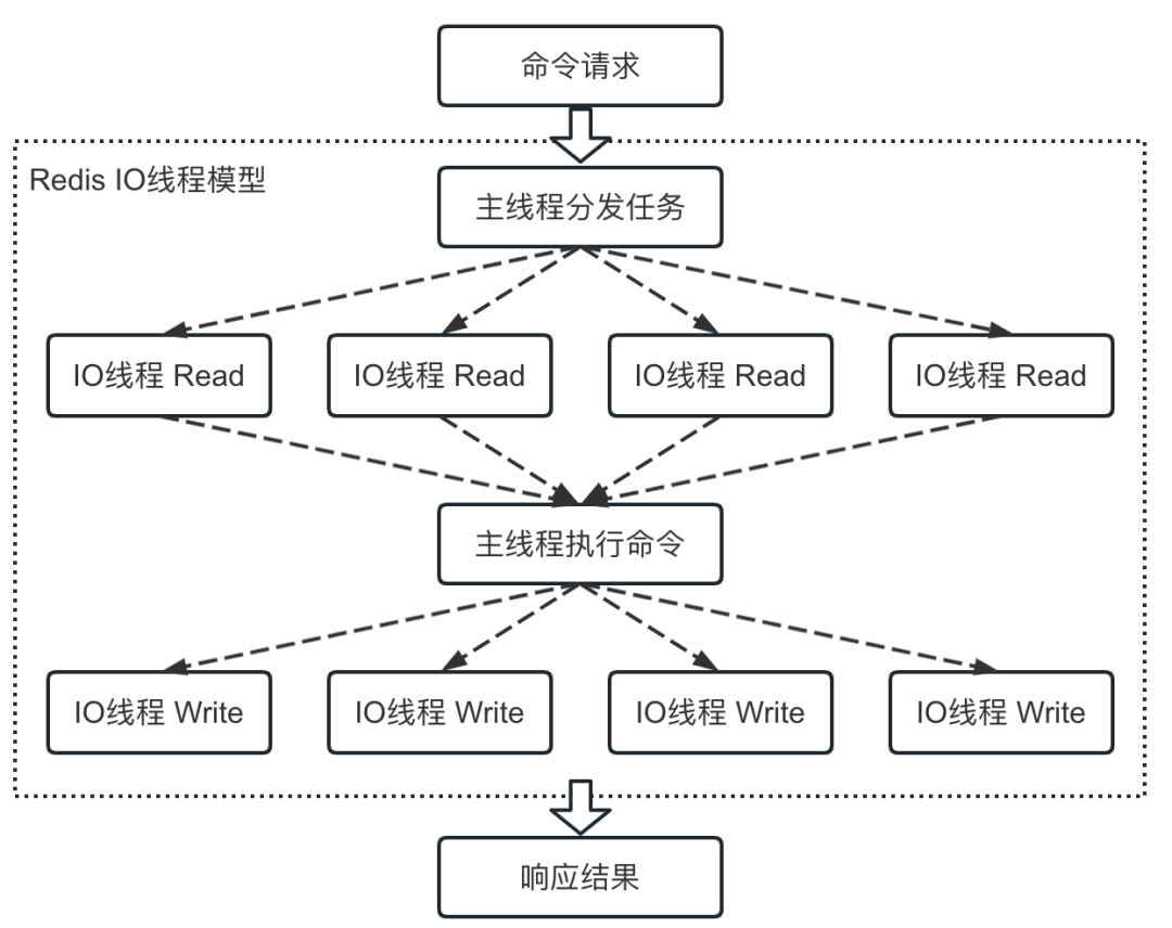

因此,在Redis 6.0版本,作者到场了多线程I/O的能力,即可以开启多个I/O线程,并行读取客户端下令哀求,并行向客户端返回结果。I/O多线程能力使得Redis性能提升至少一倍。

由于我们设置了io-threads等于4,所以会创建4个线程用于实行I/O操作(包罗主线程),上述结果符合预期。
固然,只有I/O阶段才利用了多线程,处理下令哀求还是单线程,毕竟多线程操作内存数据存在并发题目。
最后,开启了I/O多线程之后,下令的实行流程如下图所示:

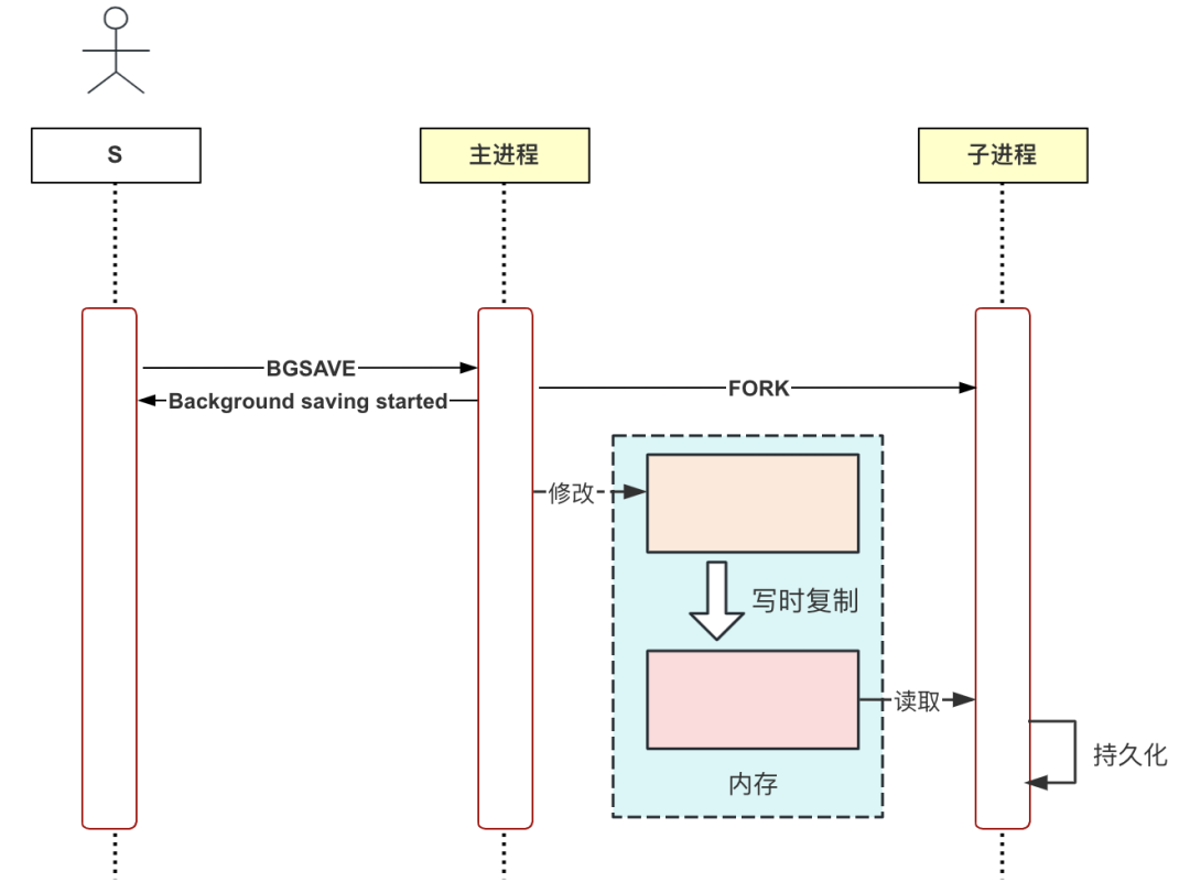

下令SAVE有可能会壅闭其他哀求,为此,Redis又引入了下令BGSAVE,该下令会创建一个子历程来实行持久化操作,这样就不会影响主历程实行其他哀求了。

这里有一个概念叫写时复制(copy on write),在利用系统调用fork创建子历程之后,主历程与子历程的内存数据暂时还是共享的,但是当主历程需要修改内存数据时,系统会主动将该内存块复制一份,以此实现内存数据的隔离。
下令BGSAVE的实行流程如下图所示:
