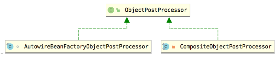

  ObjectPostProcessor默认有两个继承类,如图4-1所示。
图 4-1
  • AutowireBeanFactoryObjectPostProcessor:由于 Spring Security 中大量采用了 Java 配置, 许多过滤器都是直接new出来的,这些直接new出来的对象并不会自动注入到Spring 容器中。Spring Security这样做的本意是为了简化配置,但是却带来了另外一个问题就是, 大量new出来的对象需要我们手动注册到Spring客器中去。AutowireBeanFactoryObjectPostProcessor对象所承担的就是这件事,一个对象new出来之后,只要调用 AutowireBeanFactoryObjectPostProcessor.postProcess 方法,就可以成功注入到 Spring 容器中,它的实现原理就是通过调用Spring容器中的AutowireCapableBeanFactory对象将一个new出来的对象注入到Spring容器中去。
  • CompositeObjectPostProcessor:这是ObjectPostProcessor 的另一个实现,一个对象可以有一个后置处理器,开发者也可以自定义多个对象后置处理器。 CompositeObjectPostProcessor是一个组合的对象后置处理器,它里边维护了一个List集合,集合中存放了某一个对象的所有后置处理器,当需要执行对象的后置处理器时,会遍历集合中的所有ObjectPostProcessor实例,分别调用实例的postProcess方法进行对象后置处理。在Spring Security框架中,最终使用的对象后置处理器其实就是 CompositeObjectPostProcessor ,它里边的集合默认只有一个对象,就是 AutowireBeanFactoryObjectPostProcessor。
  在Spring Security中,开发者可以灵活地配置项目中需要哪些Spring Security过滤器,一 旦选定过滤器之后,每一个过滤器都会有一个对应的配置器,叫作xxxConfigurer (例如CorsConfigurer. CsrfConfigurer等),过滤器都是在 xxxConfigurer 中 new 出来的,然后在 postProcess方法中处理一遍,就将这些过滤器注入到Spring容器中了。这是对象后置处理器ObjectPostProcessor的主要作用。

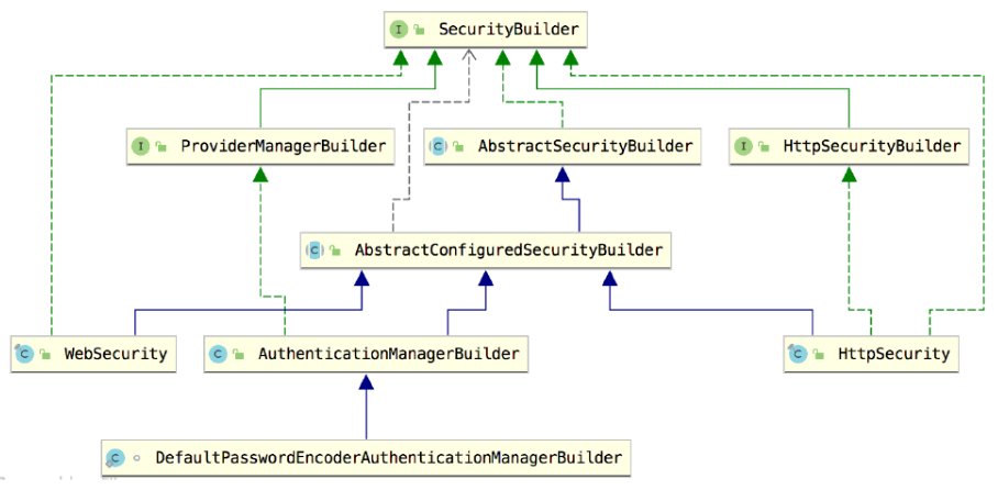

  1.3 SecurityBuilder
  Spring Security中所有需要构建的对象都可以通过SecurityBuilder来实现,默认的过滤器 链、代理过滤器AuthenticationManager 等,都可以通过 SecurityBuilder来构建。SecurityBuilder的实现类如图4-2所示。
图 4-2
  SecurityBuilder:
  我们先来看SecurityBuilder的源码:
  1. public interface SecurityBuilder<O> {
  2.         O build() throws Exception;
  3. }
  由上述代码可以看到,SecurityBuilder中只有一个build方法,就是对象构建方法。build 方法的返回值,就是具体构建的对象泛型O,也就是说不同的SecurityBuilder将来会构建出不同的对象。
