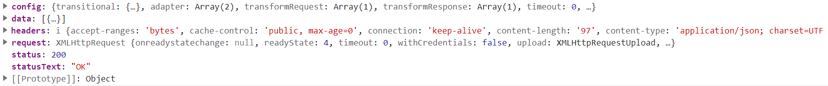

控制台的打印结果
  • CONFIG:我们自己配置的选项信息
  • DATA:存储的是相应主体内容
  • HEADERS:存储相应头的信息
  • REQUEST:AJAX实例
  • STATUS:相应状态码
  • STATUS-TEXT:状态码的描述
其中 DATA(从data中获取相应主体内容) 和 HEADERS() 中的内容是我们所常用到的
