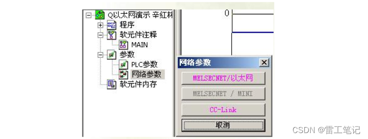

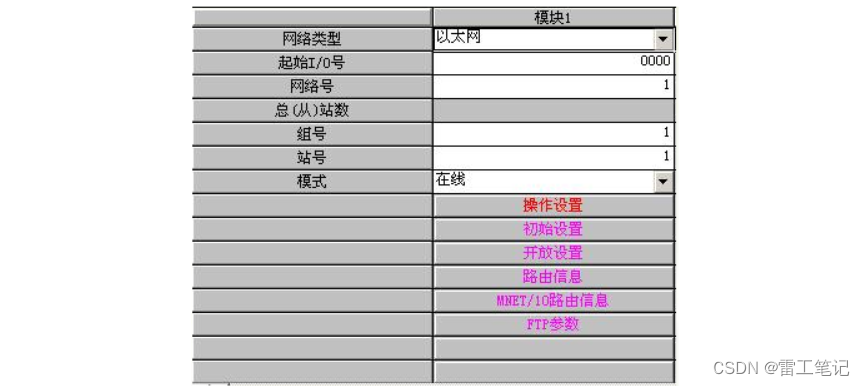

1、双击工程左侧树形布局中的【网络参数】

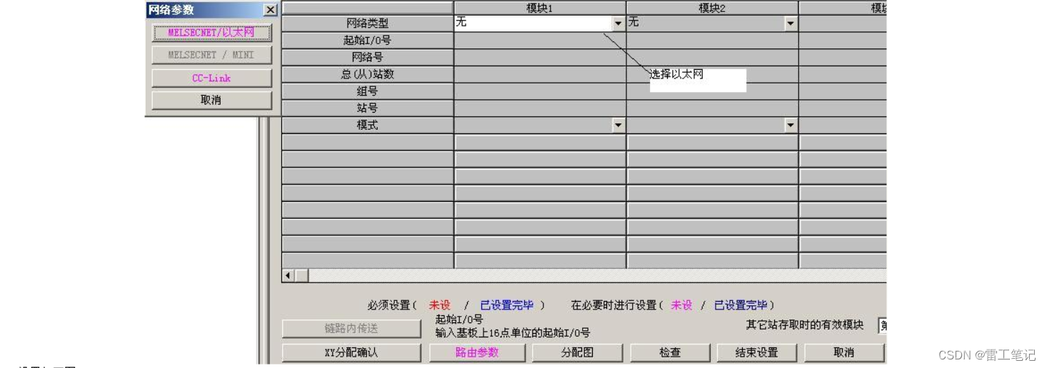

2、选择【MESECNET/以太网】。如下图所示:

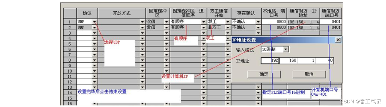

3、设置如下图:

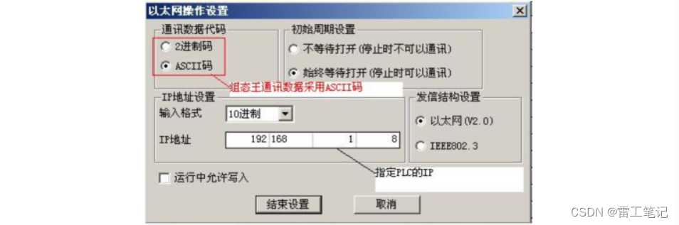

4、设置【操纵设置】项:设置PLC IP,点击【竣事设置】按钮,完成设置。
5、设置【开放设置】项,设置KingIOServer地点计算机的IP,端口。
注意:计算机的端口号最好使用4000以后的端口。

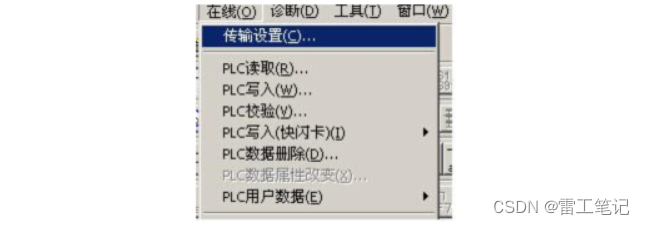

6、设置完成后,必要将设置下载至PLC中,选择——>LC写入下传PLC步伐参数。

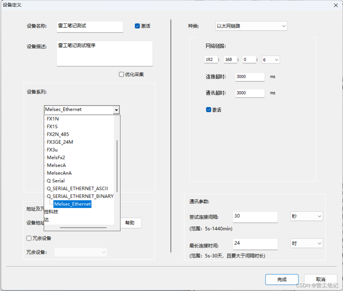

四、KingIOServer端配置
1、创创建备
创创建备时,设备系列选择:三菱——>Q_SERIAL_ETHERNET_BINARY——Melsec_Ethernet。
2、设备地址设置:
设备地址格式及范围
aaa.bbb.ccc.ddd(10进制)LCport(16进制):ComputerPort(16进制):t(10进制):TransType(10进制)
其中:
aaa.bbb.ccc.ddd为PLC指定的IP地址,(aaa、bbb、ccc、ddd 范围均为0-255)
PLCport为PLC指定的端口号,(范围:0-FFFF)
ComputerPort为PC 端指定端口号, (范围:0-FFFF)
t是连接超时(单位秒),
TransType为0代表采用UDP,为1采用TCP举行通讯。
备注:
1>、整个网络的PC和PLC,aaa.bbb.ccc部分要相同,ddd和PLCport,ComputerPort部分不要重复。如本例设置的:192.168.0.3:2000:4000:3:1。
2>、本机的端口号(即ComputerPort)应设置的大一些,太低容易被其他步伐占用,发起设置到4000以上。

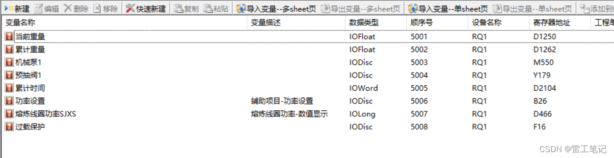

3、创建变量
点击【变量】,根据点位表,创建几个变量。

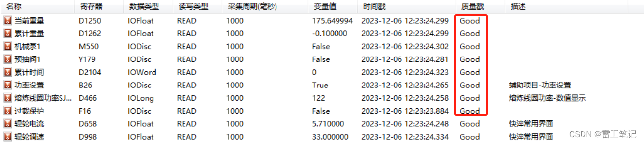

4、运行
然后点击【运行】按钮,检察通讯状态,及核对收罗变量数据是否同等。
