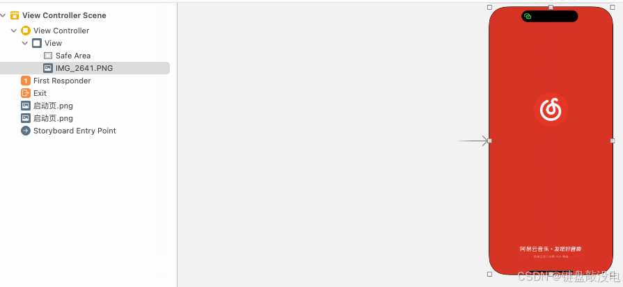

启动页
这里我的启动页是使用Xcode自带的启动功能,将图片放置在LaunchScreen中即可。这里也可以通过定时器控制,来实现启动的效果
效果图
这里放一篇大佬的博客,讲的比较具体:

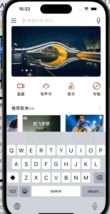

定时器控制轮播图
这里实现定时器控制时要注意,在滚动屏幕时定时器应该克制工作,不然在滚动克制时,由于定时器工作,可能会立刻跳转图片;在动图中看到在我滑动滚动视图以外区域时,定时器并没有克制工作,这个效果使用下面这个代码实现:
**这样设置定时器是将定时器添加到了主runloop中,这样就可以确保定时器在各种交互场景下都可以正常运行。
代码实现

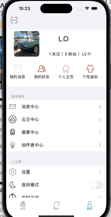

这个界面最重要的就是夜间模式,这里重点讲解夜间模式,先放上效果图可以看一看。
这里夜间模式传递到其他的页面是我使用的通知传值,背面在进行讲解如何实现通知传值,这里先不做讲解。
先在自界说cell控件使用时添加事件函数,而后通过一个全局开关的属性来控制其他cell的颜色,并用来通知传值。

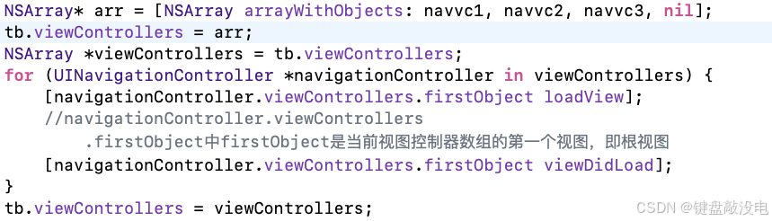

**注意:通知传值到其他页面,假如没有打开过第二个页面,第二个页面就不会加载,这样他就无法吸收到通知传值的信息,以是我们必要开始时将三个页面全部加载,这里给出代码:
   在自界说cell使用时,会发现第一个cell和导航栏可能存在一定的间隙,可以使用这个函数解决
