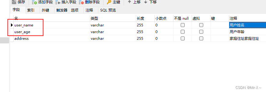

表中的字段名字,与实体类中的属性名字不同等,我们想要让二者映射起来的时间,该怎么操作?比如
表中的字段名字如下图:

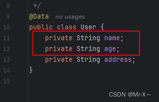

而User实体类中的属性名字如下图:
可以发现名字和年岁这两个字段是不一样的。那么这个时间如果我们想要映射,怎样可以正确的映射呢?

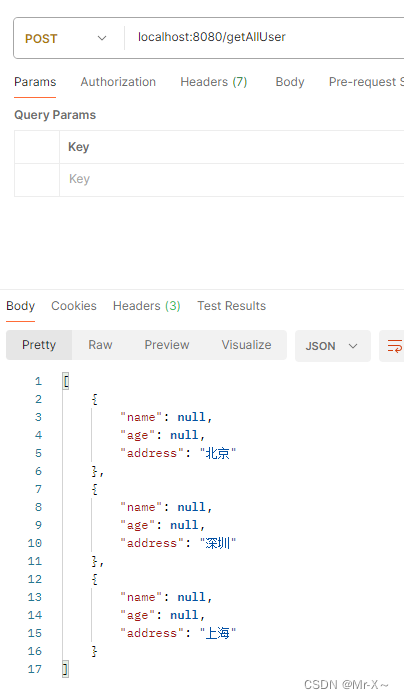

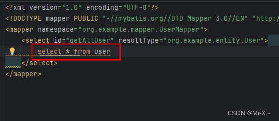

假如没有映射
假如没有映射,看下我们的sql语句,如下图:
看下我们的数据库表信息,如下图:

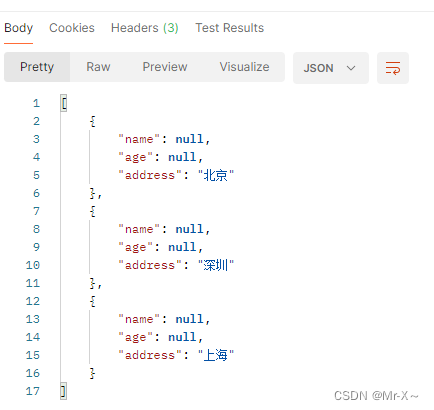

那么我们查询的结果是什么样的呢?如下图:
可以发现,我们的查询结果中name和age都是null。这也很容易理解,因为数据库表字段和实体类字段没有正确的映射嘛,以是查询结果肯定是空的。

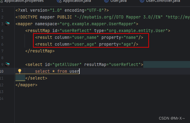

把映射放到sql语句中
因此我们第一种解决方式是把映射写到mapper.xml文件的sql语句中,如下图:
只把名字差别的映射起来就行了,名字类似的address是不消写的。

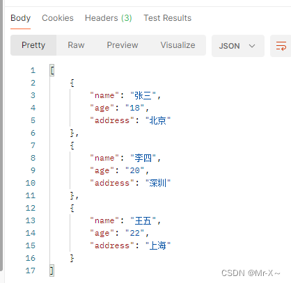

末了看下查询结果,如下图:
可以发现我们查询结果中的name和age都有值了。

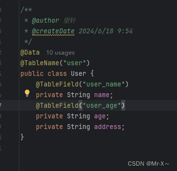

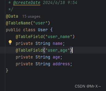

但是上面的映射有什么问题呢?就是实现起来过于复杂,要写的东西太多了,因此我们后续又出现了MyBatisPlus提供的映射方式,就是我们可以直接通过注解映射。直接把注解写在User实体类上就可以了,如下图:
本来以为这样写的话应该可以完成主动映射,但是测试的好像照旧不可,结果如下图:
并没有完成主动映射。
现在还没有找到缘故原由,不事后面先按照ResultMap映射把照旧。

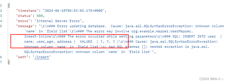

那既然不能映射的话,@TableField注解是干什么用的呢?原来是我搞错了,@TableField注解不是查询时映射的,而是插入时映射的,就是假如我现在利用MyBatisPlus往数据库user表内里插入一条数据,User实体的属性是name和age,而数据库表的属性是user_name和user_age,那么这样就插入不进去了,就会出现非常了,如下图:
因为解析的时间是直接把User实体的name属性当做了插入语句的列名,而现实上我们需要的是user_name,因此这里就会出现非常了。而当我们利用@TableField标记数据库表和属性字段的映射的时间,这个错误就会消失了,如下图:

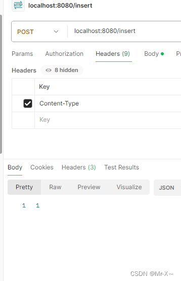

错误消失如下图:
看一下数据库中的插入结果,如下图:
因此@TableField注解重要是用于插入映射的,而不是查询映射。

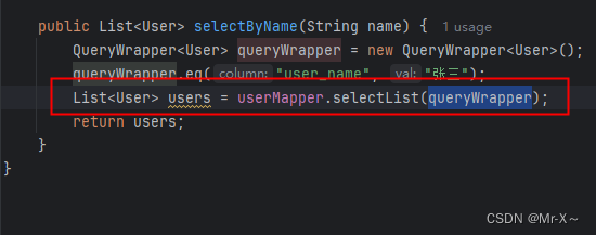

注意我们这里利用的插入是MyBatisPlus中主动引入的插入方法insert。那我就突然想到,会不会当我们利用MyBatisPlus自带的查询方法的时间,我们利用@TableField注解的查询也会主动映射呢?

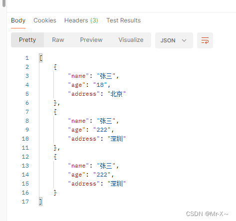

利用MyBatisPlus自带的原生方法,如下图:
看下查询结果,如下图:
发现确实是可以映射的。
因此我就得出一个结论,只有利用的是MyBatisPlus自带的数据库的操作方法的时间,@TableField注解映射才有结果,否则的话是没有结果的
