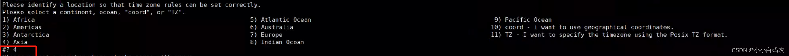

输入:tzselect
  1. tzselect

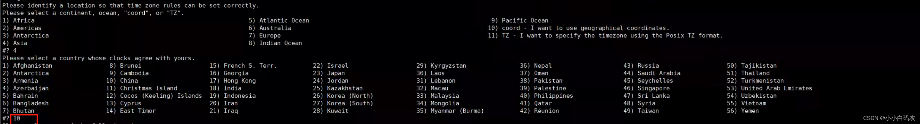

1、选择洲

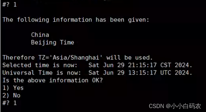

2、选择国家
3、选择时间并确认

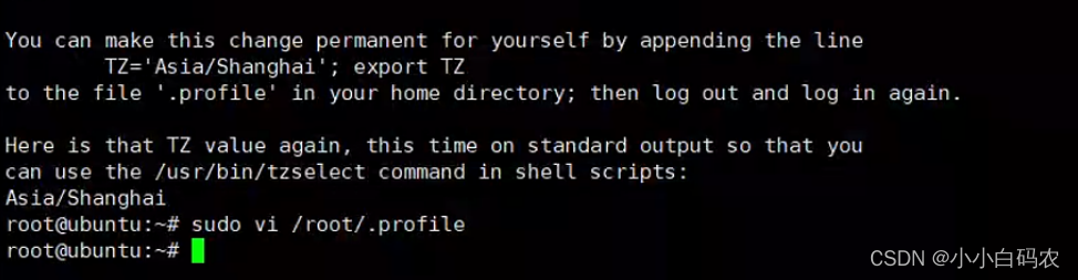

4.将时区信息添加为环境变量TZ
操纵步调:
        # 编辑配置文件
  1. vi /etc/profile
        # 添加如下信息
  1. export TZ="Asia/Shanghai"
        # 使配置见效
  1. source /etc/profile
