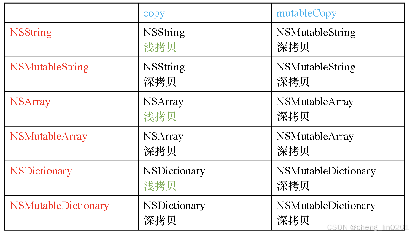

结论
只要记住copy的目标是为了,修改拷贝后的数据不影响拷贝前的数据,修改拷贝前的数据不影响拷贝后的数据,结论都可以退出来
  • 三个容器的结论都是一样的
  • 只有不可变容器使用不可变拷贝(copy)时,才会浅拷贝。 由于只有这样,修改数据才不会相互影响
  • 除了上述环境,其他环境都是深拷贝

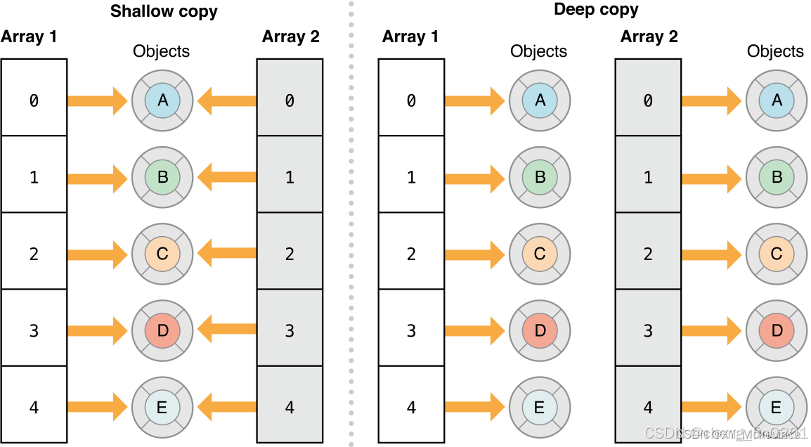

容器的里面的内容的深浅拷贝
   使用copy、mutableCopy对集合对象进行的深浅拷贝是针对集合对象本身的
  使用 copy、mutableCopy 对集合对象(NSArray、NSDictionary、NSSet)进行的深浅拷贝是针对集合对象本身的,对集合中的对象执行的默认都是浅拷贝。也就是说只拷贝集合对象本身,而不复制其中的数据。重要缘故原由是,集合内的对象未必都能拷贝,而且调用者也未必想在拷贝集适时一并拷贝其中的每个对象。
如果想要深拷贝集合对象本身的同时,对其元素也进行copy操纵,可使用一下方法:
  1. NSArray* deepCopyArray = [[NSArray alloc] initWithArray: someArray copyItems: YES];
这样集合中的每一个对象都会收到copyWithZone:消息,需要留意的是集合中的对象都必须符合NSCopying 协议,否则会导致程序崩溃或中断

3. 你了解iOS中的完全拷贝吗?实现方法?
答:
完全拷贝的概念是相对于深拷贝来说的。在深拷贝的明白中有一种说法是至少是一层深拷贝,比如,我们对容器类型的对象执行一次mutableCopy操纵时,就进行了深拷贝,但这次深拷贝是单层深拷贝,也就是说容器内存地址发生了变化,但容器内元素的内存地址没有发生变化,我们称它为单层深拷贝,并不是理论上的完全深拷贝!(容器类型的内容拷贝,仅限于对象本身,对象元素仍旧是指针拷贝)
实现方法:
