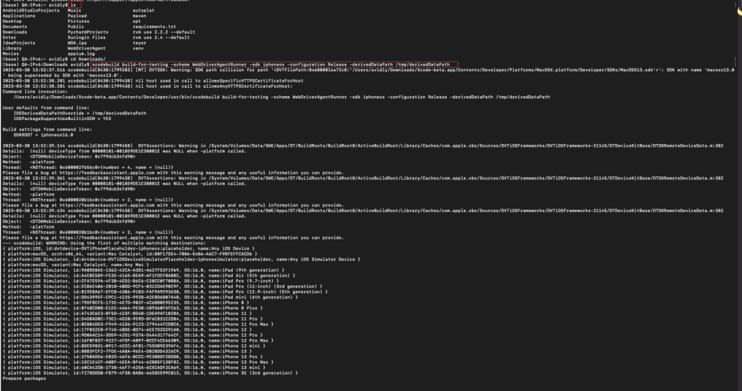

1、指定xcode运行路径
启动终端,运行xcodebuild进行检查设置 , 如果没报错可以进行第2步,有报错跟着我一起办理
  • (base) QA-IPv6ownloads avidly$ xcodebuild
  • xcrun: error: active developer path ("/Applications/Xcode.app/Contents/Developer") does not exist
  • Use `sudo xcode-select --switch path/to/Xcode.app
    ` to specify the Xcode that you wish to use for command line developer tools, or use `xcode-select --install` to install the standalone command line developer tools.
  • See `man xcode-select` for more details.

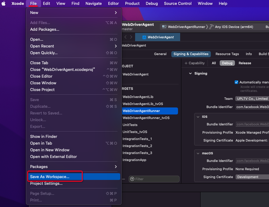

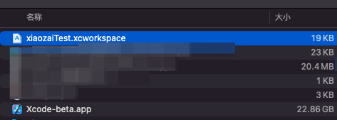

  • 1、打开Xcode,参考我之前的文章,打开对应的WebDriverAgent文件,选好各项设置,填好开发者账号(公司级别)
  • 2、打开Xcode,File -> Save As Workspace...
  • 3、保存名字可以任意取,我保存的是xiaozaiTest.xcworkspace
  • 4、将该文件放到和xcode.app同一目录下。
2、按步骤实行命令
第一步
  • 实行如下命令前,需要cd到第一步中我们保存的xcode项目文件目录下

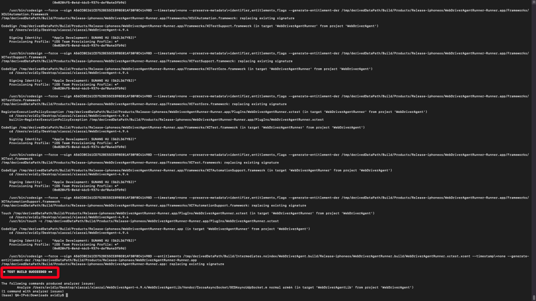

  1. $ xcodebuild build-for-testing -scheme WebDriverAgentRunner -sdk iphoneos -configuration Release -derivedDataPath /tmp/derivedDataPath
「实操截图展示」
这里需要等一小会,直到出现「TEST BUILD SUCCEEDED」,就表示成功了。

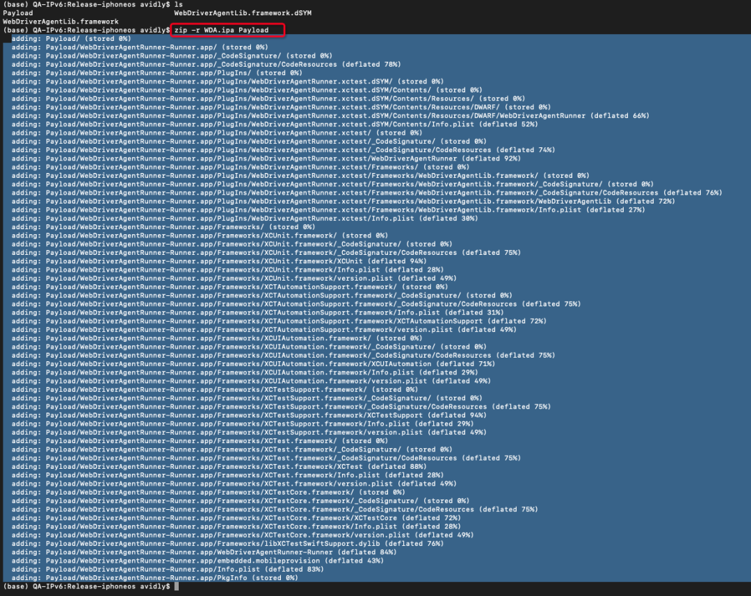

  8. [code]$ zip -r WDA.ipa Payload
实行完毕后,你在当前目录下可以看到有个WDA.ipa文件,这就代表我们成功了。
「这个时间我们就可以脱离Mac,直接使用windows操作了。」
之后也不需要再来xcode进行构建WebDriverAgent了,直接安装这个ipa包即可。

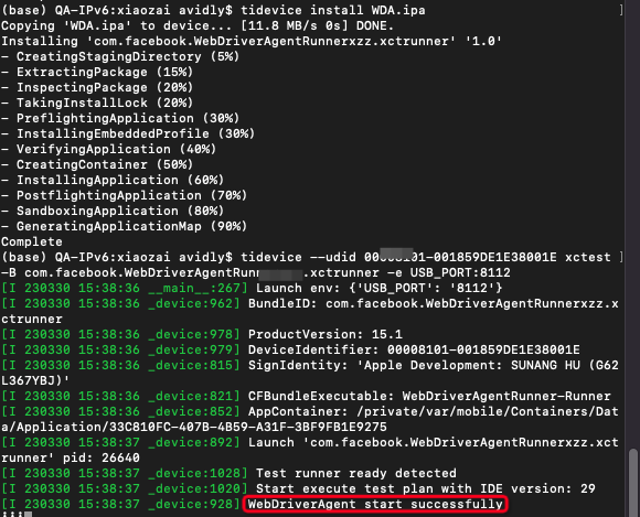

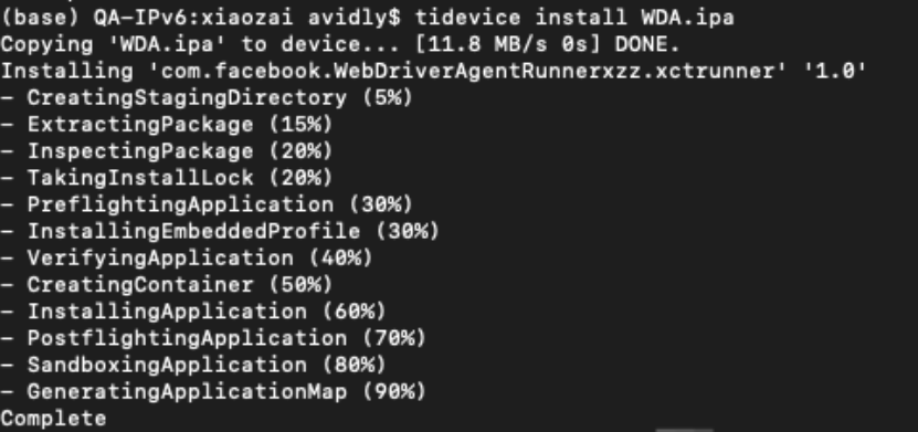

「只毗连了一台ios设备可以通过如下命令安装」
  1. $ tidevice install WDA.ipa
「毗连了多台设备可以通过如下命令指定设备安装」
  1. $ tidevice --udid 设备的UDID号 install WDA.ipa

这里给一个示列:
  1. tidevice --udid 49687f67a4c70fbd027e19b4a5e40218acdc06e4 xctest -B com.facebook.WebDriverAgentRunnerxzz.xctrunner -e USB_PORT:8118
  • --udid : 表示指定设备运行
  • 49687f67a4c70fbd027e19b4a5e40218acdc06e4 :ios设备的udid
  • com.facebook.WebDriverAgentRunnerxzz:xcode打包构建时写的包名
  • USB_PORT:8118 通过8118端口进行毗连
看到WebDriverAgent start successfully则表示WebDriverAgent服务启动成功了!
