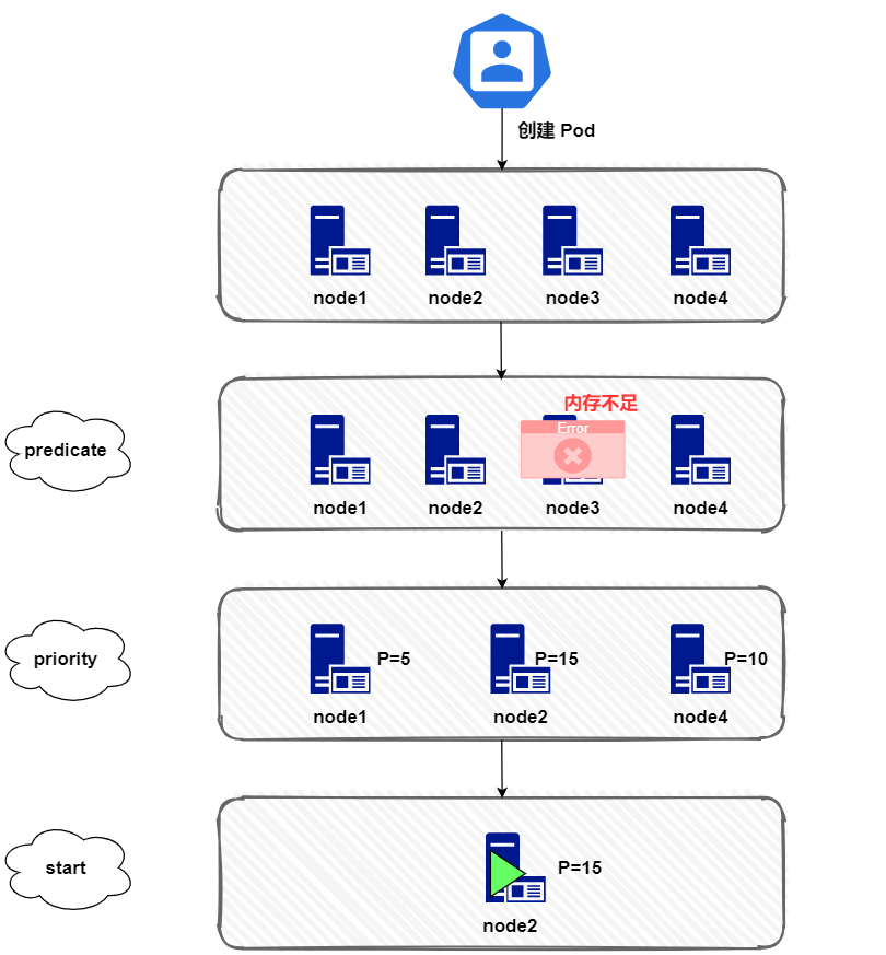

1、kube-scheduler调理的流程
kube-scheduler给一个pod做调理选择包含两个步骤
1.过滤(Predicates 预选策略)2.打分(Priorities 优选策略)
过滤阶段:过滤阶段会将全部满足 Pod 调理需求的 Node 选出来。例如,PodFitsResources 过滤函数会检查候选 Node 的可用资源可否满足 Pod 的资源哀求。在过滤之后,得出一个 Node 列表,里面包含了全部可调理节点;通常情况下,这个 Node 列表包含不止一个 Node。如果这个列表是空的,代表这个 Pod 不可调理。
打分阶段:在过滤阶段后调理器会为 Pod 从全部可调理节点中选取一个最合适的 Node。根据当前启用的打分规则,调理器会给每一个可调理节点举行打分。最后,kube-scheduler 会将 Pod 调理到得分最高的 Node 上。如果存在多个得分最高的 Node,kube-scheduler 会从中随机选取一个。
整体流程如下图所示:
