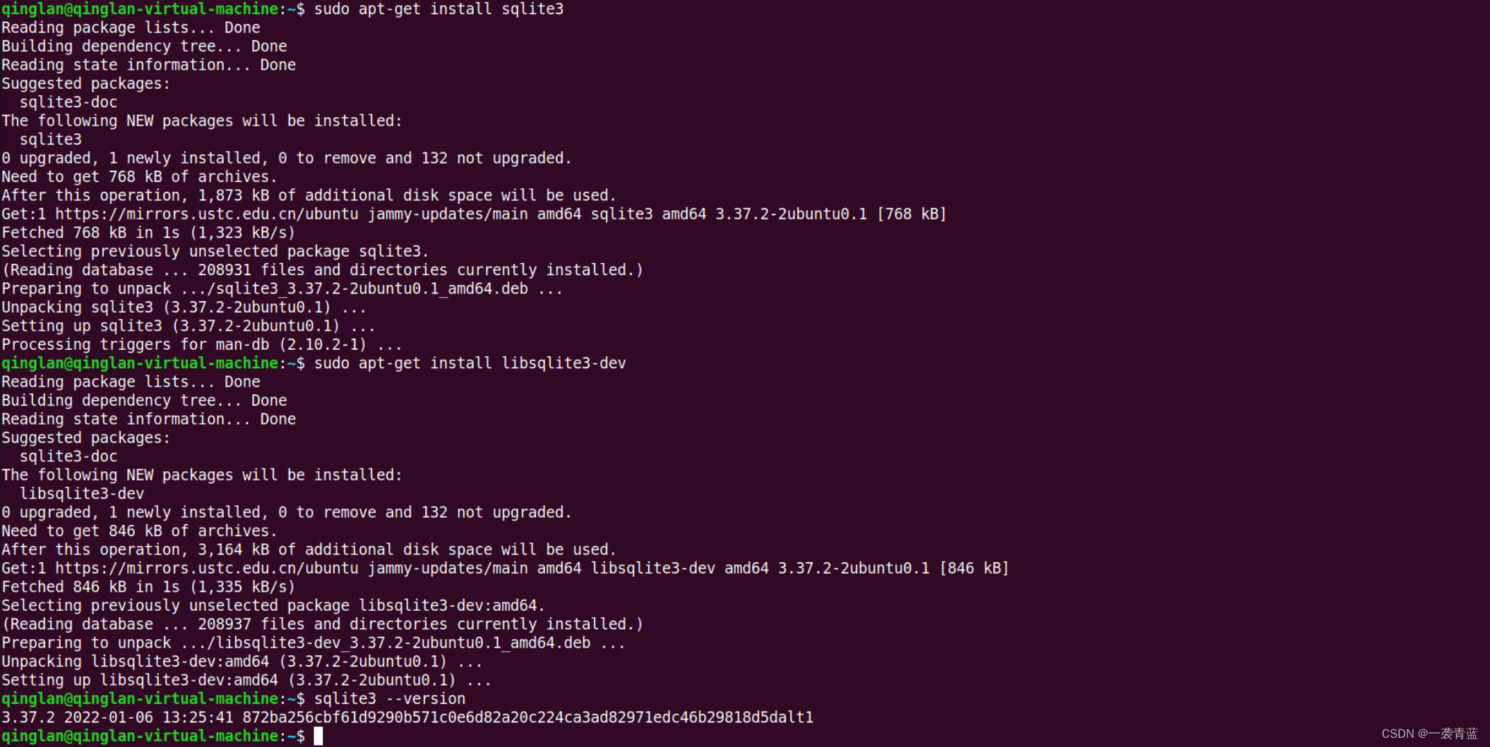

step1:安装数据库体系Sqlite3操纵软件下令:
  1. sudo apt-get install sqlite3
step2:安装Sqlite3数据库开发支持库:
  1. sudo apt-get install libsqlite3-dev
step3:安装Sqlite3图形化管理界面DB Browser for SQLite(用户可选择性安装):
  1. sudo apt-get install sqlitebrowser
step4:检查是否安装成功,如果成功,输入以下下令可表现SQLite3版本信息。
  1. sqlite3 --version

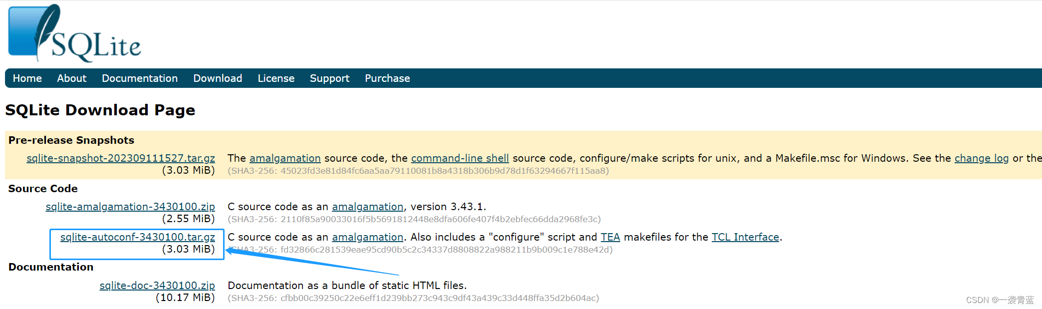

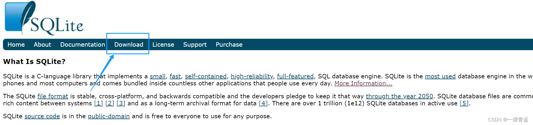

step1:从SQLite官网上下载源码压缩包(笔者本人下载的是sqlite-autoconf-3430100.tar.gz)SQLite官网入口->。

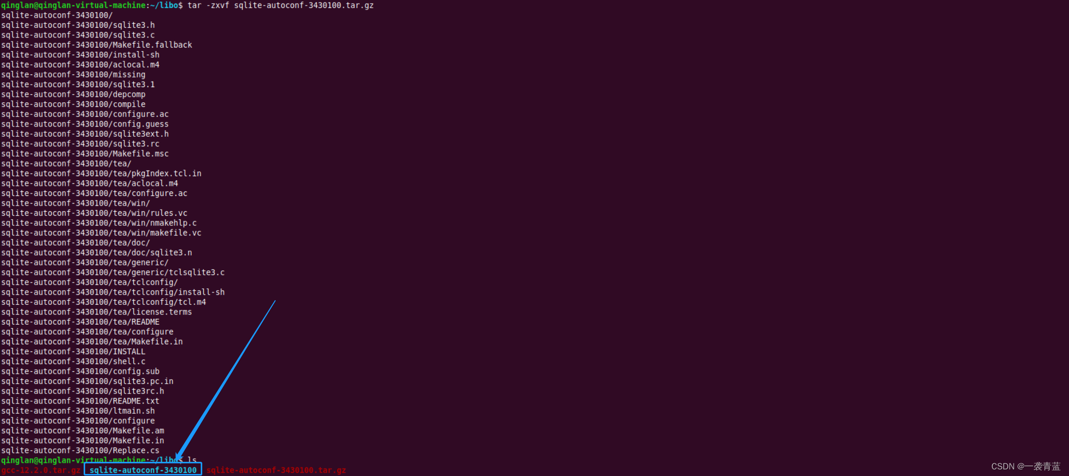

step3:利用下面的下令解压,解压后生成一个名为sqlite-autoconf-3430100的文件夹。
  1. tar -zxvf sqlite-autoconf-3430100.tar.gz

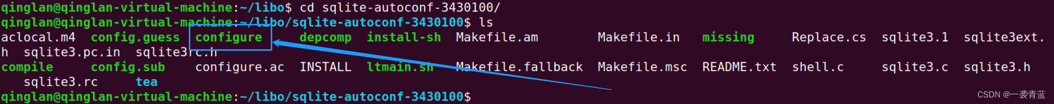

step4:进入解压后的sqlite-autoconf-3430100文件夹检察文件目录,发现没有makefile文件,但是有configure这个文件
  1. cd sqlite-autoconf-3430100
  2. ls
step5:实验以下下令,将其安装到你想要的指定路径下,笔者是安装在libo文件夹下的名为sqlite3的文件夹,安装时如果路径中没有该文件夹,在安装后会自动创建一个文件夹。
  1. ./configure --prefix=/home/qinglan/libo/sqlite3
  留意:这里输入的路径是绝对路径
    备注: 源码的安装一样平常由3个步骤组成: 设置 (configure)、编译 (make) 、安装(make install)

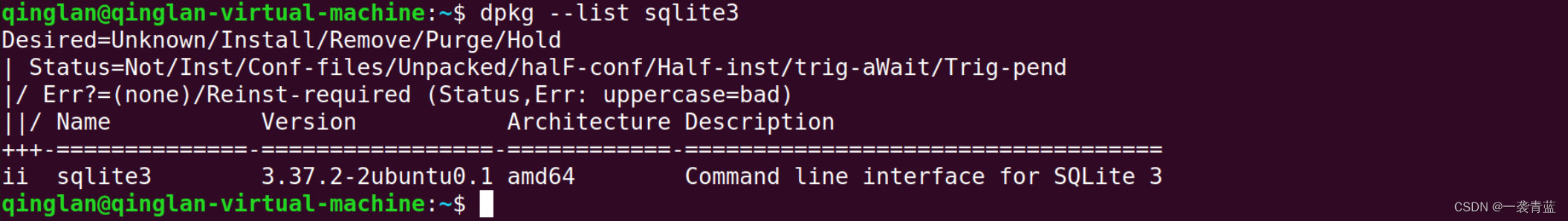

step1:输入以下下令,检察已安装的SQLite3软件包列表,这样一会儿可以检察是否真的卸载。
  1. dpkg --list sqlite3

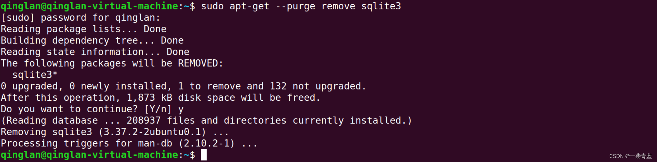

step2:在终端中输入以下下令,卸载程序和全部设置文件(需要输入暗码)。
  1. sudo apt-get --purge remove sqlite3
如果只想卸载程序但保留设置文件,请输入以下下令:
  1. sudo apt-get remove sqlite3

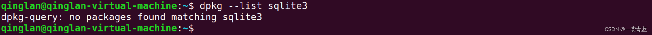

step3:再次输入step1中的下令,检察是否卸载。

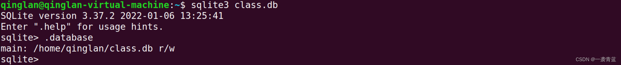

  1. sqlite3 class.db(或sqlite3 class)
创建一个名字为sql1的数据库,如已经存在,则是打开这个名为sql1数据库.
   留意:此下令直接在shell中输入,不要在sqlite3环境中输入。

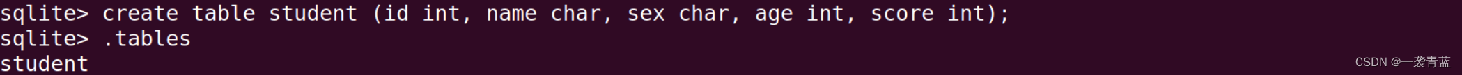

  4.2.2 创建一张新表
  1. create table student (id int, name char, sex char, age int, score int);
括号内的id、name、sex、age、score都是字段名称,字段名称后跟着的int、char是字段类型,每个字段用逗号隔开。

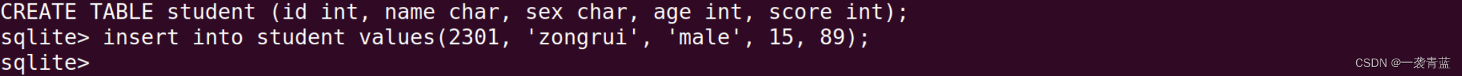

4.2.3 向表中插入一条完整记录
  1. insert into student values(2301, 'zongrui', 'male', 15, 89);
或者
  1. insert into student(id, name, sex, age, score) values(2301, 'zongrui', 'male', 15, 89);
括号内的『2301, ‘zongrui’, ‘male’, 15, 89』字符串需要用单引号或双引号括起来。若没有返回错误信息,则表示插入成功。

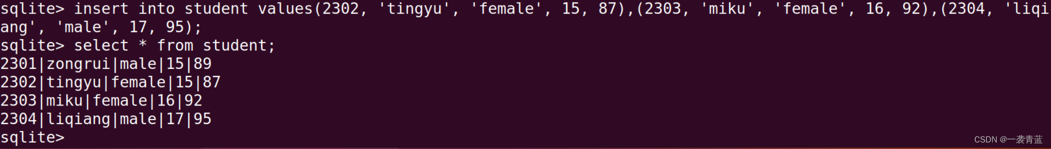

4.2.4 一次性插入多个记录
  1. insert into student values(2302, 'tingyu', 'female', 15, 87),(2303, 'miku', 'female', 16, 92),(2304, 'liqiang', 'male', 17, 95);
各个记录之间要用逗号隔开。

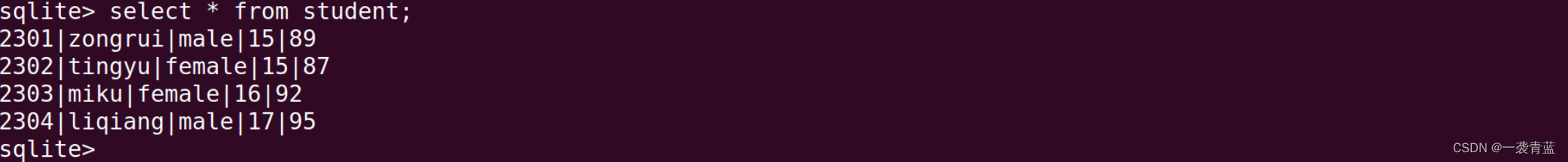

4.2.5 检察非格式化数据表的全部内容
  1. select * from student;

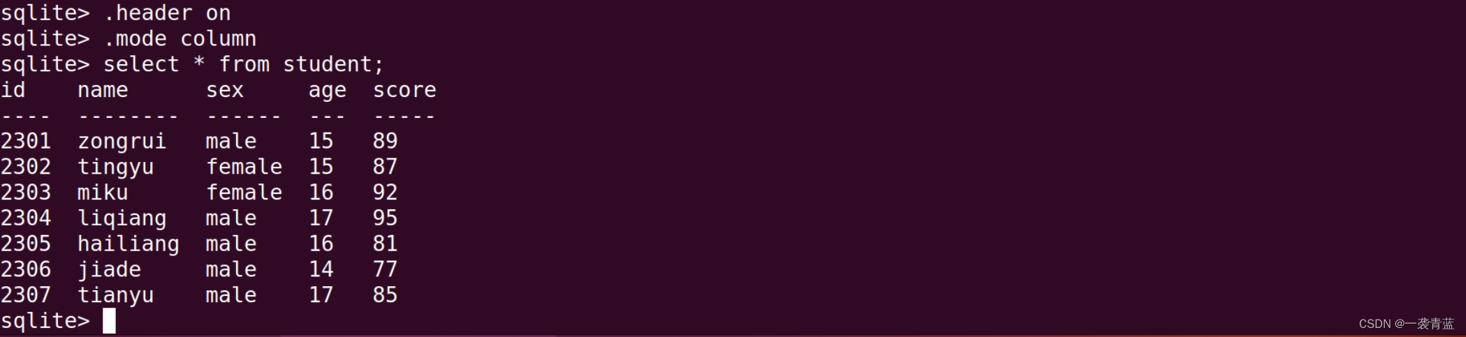

4.2.6 检察格式化数据表的全部内容
  1. .header on                                     --设置显示表头(即显示每列的字段名)
  2. .mode column                                   --设置以列的形式展示结果
  3. select * from student;

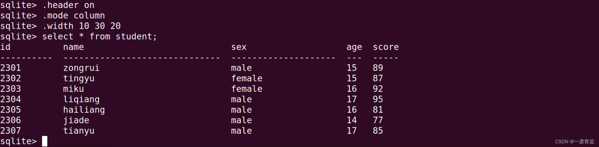

另外,可以用如下下令改变列的宽度
  1. .width 10 30 20           -- 设置第一列的宽度为 10,第二列的宽度为 30,第三列的宽度为 20
每一列的宽度数中心用空格隔开。
   备注:有的教程中在每一列的宽度数中心加了逗号(.width 10,30,20 ),笔者本人也亲身做了尝试,加逗号之后除第一列之外,别的列的宽度均未发生改变。

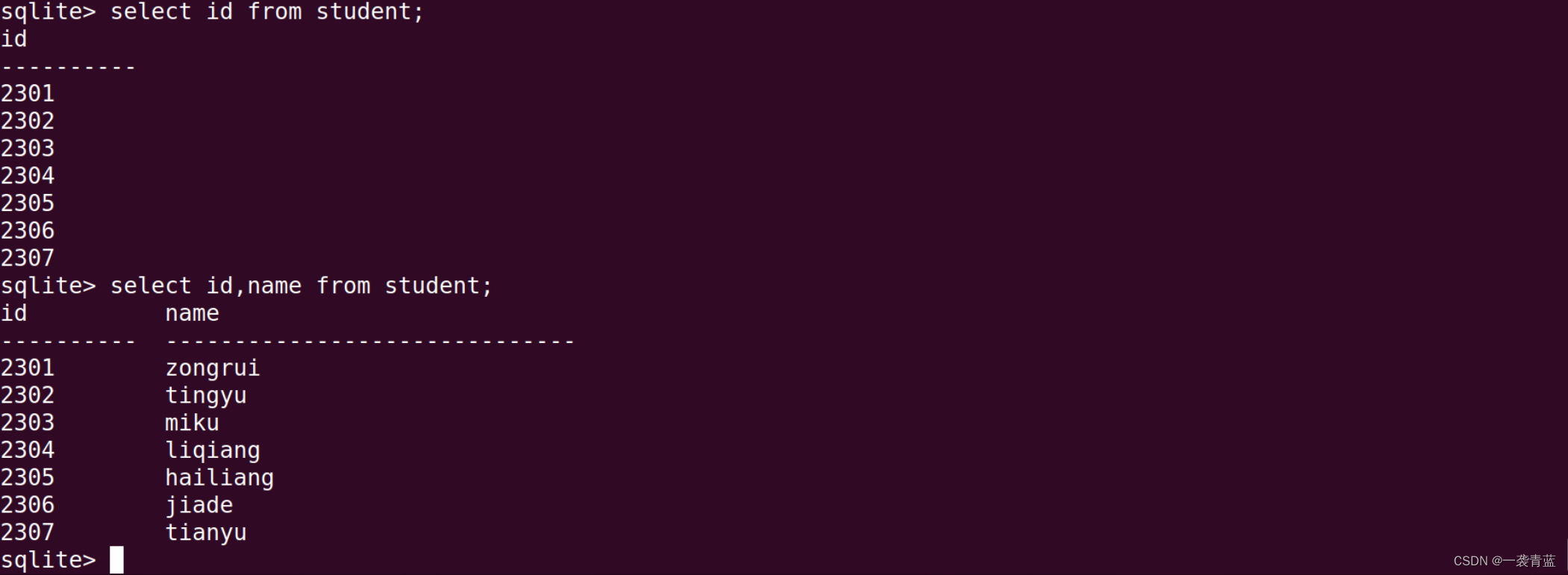

  4.2.7 检察数据表中部分字段(列)记录
  1. select id from student;                                   --查看id一列的记录
  2. select id,name from student;                              --查看id和name两列的记录

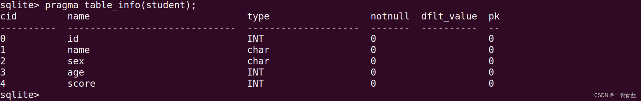

4.2.9 检察数据表的结构
  1. pragma table_info(student);
此下令将表现数据表的列名、数据类型和束缚等信息。

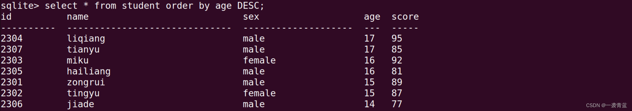

4.2.10 按字段排序
  1. select * from student order by age DESC;                 --按照年龄降序排列
DESC为降序,AEC为升序

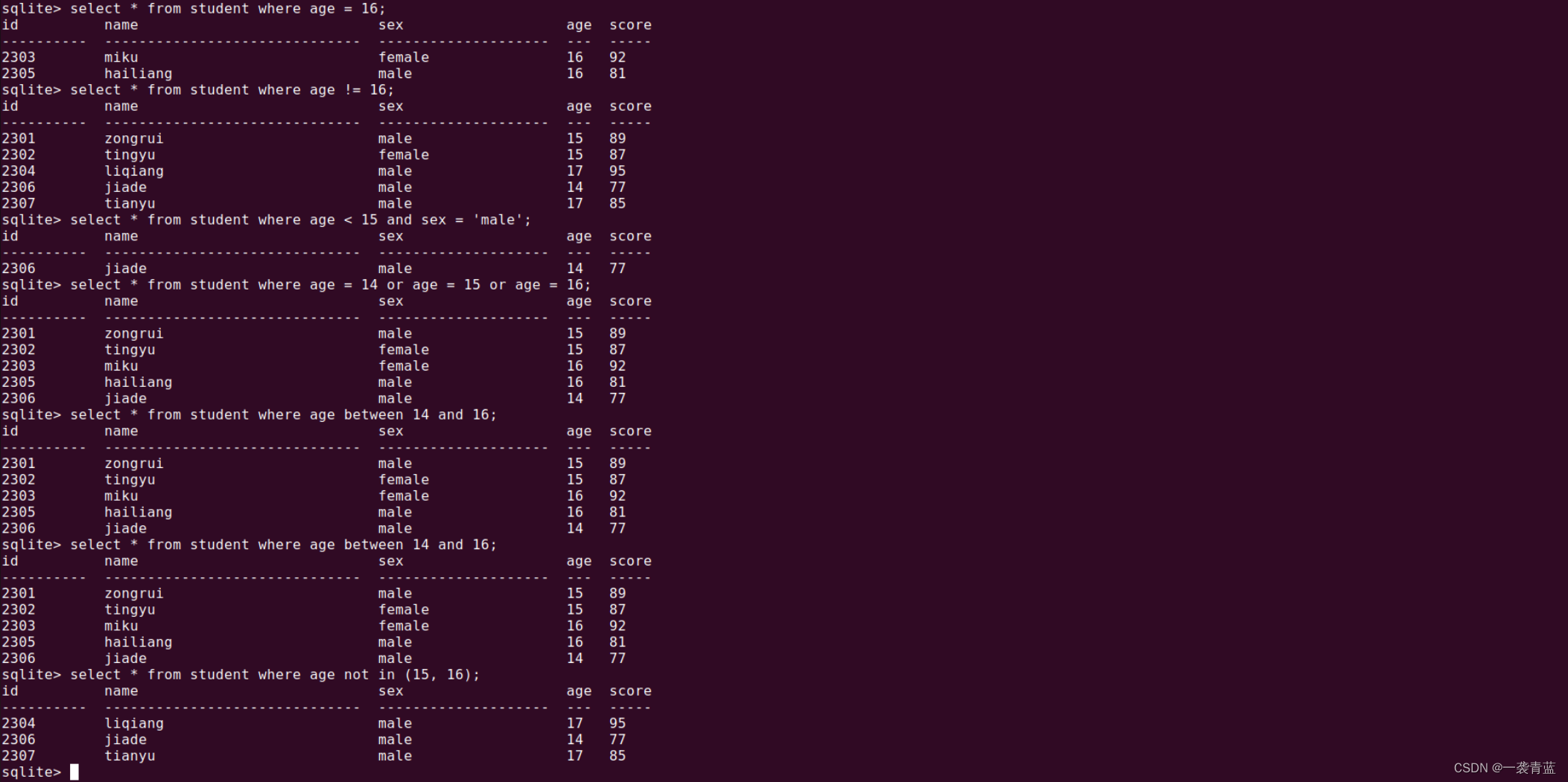

4.2.11 按照某个条件筛选记录
  1. select * from student where age = 16;                            --筛选年龄等于16岁的记录(此处等号既可用“=”也可用“==”)
  2. select * from student where age != 16;                           --筛选年龄不等于16岁的记录(此处不等于号既可用“!=”也可用“<>”)
  3. select * from student where age < 15 and sex = 'male';           --筛选年龄小于15岁并且性别为男性的记录
  4. select * from student where age = 14 or age = 15 or age = 16;    --筛选年龄为14岁、15岁或者16岁的记录
  5. select * from student where age between 14 and 16;               --筛选年龄在14岁~16岁的记录
  6. select * from student where age in (14, 15, 16);                 --筛选年龄为14岁、15岁或者16岁的记录
  7. select * from student where age not in (15, 16);                 --筛选年龄不是15岁和16岁的记录

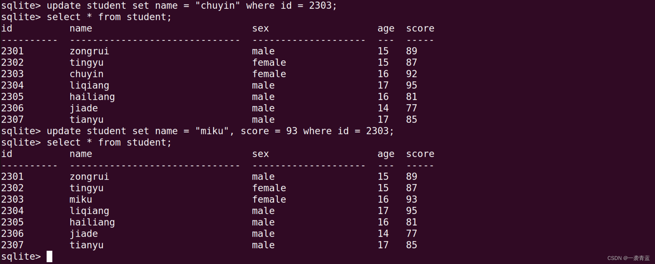

4.2.12 更新记录
  1. update student set name = "chuyin" where id = 2303;             --把学号为2303的名字改为“chuyin”
  2. update student set name = "miku", score = 93 where id = 2303;   --把学号为2303的名字改为“miku”,分数改为93

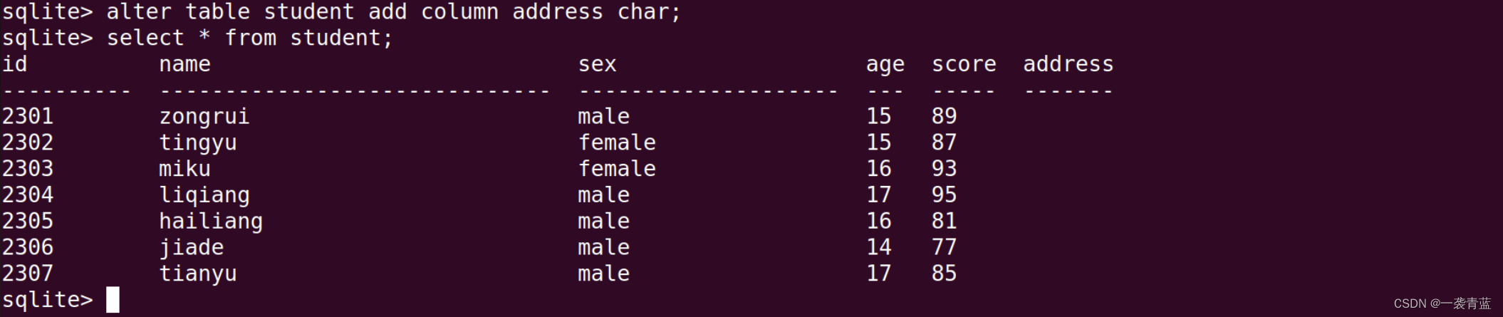

4.2.14 数据表中添加新字段(列)
  1. alter table student add column address char;           --将数据表中添加『地址(address)』字段

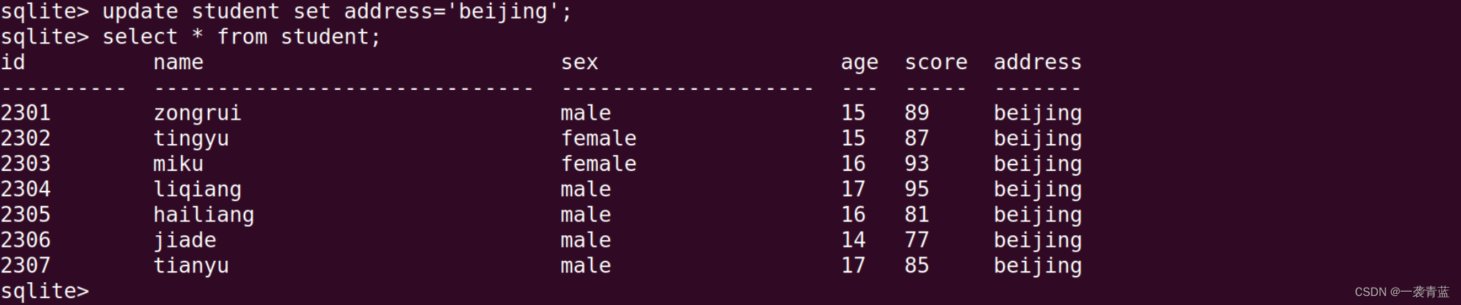

4.2.15 向数据表中一列添加相同数据
  1. update student set address='beijing';                 --将表中地址字段全部设置为『beijing』

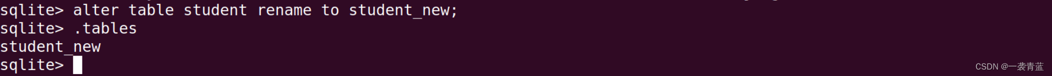

4.2.16 重新命名表
  1. alter table student rename to student_new;            --将表名student改为student_new

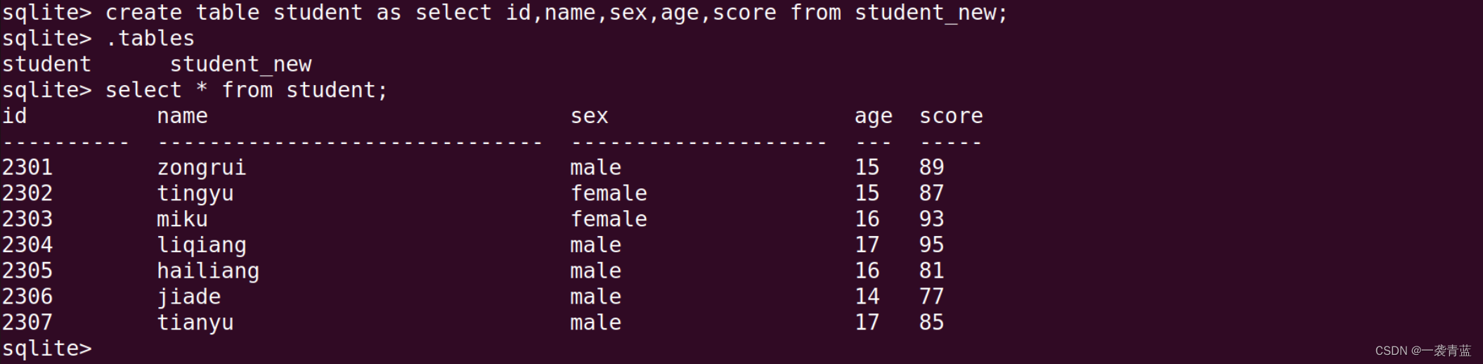

4.2.17 把原来的表内里的需要的列复制到一个新表
  1. create table student as select id,name,sex,age,score from student_new;        --把student_new数据表中的学号、姓名、性别、年龄、分数一栏复制到新建数据表student中

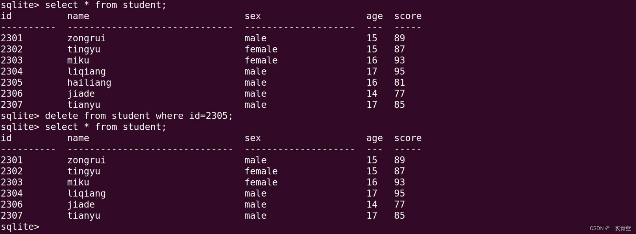

4.2.18 删除记录
  1. delete from student where id=2305;                  --删除学号为2305的记录

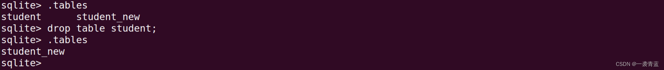

4.2.19 删除整个数据表
  1. drop table student;
