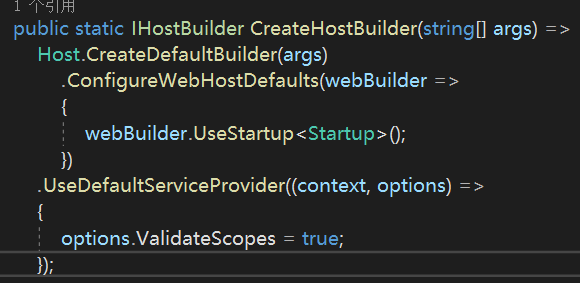

ValidateScopes的值在开发环境下默认值是为True,为了确保在生产环境或其他环境始终开启验证,我们可以在Program类的CreateHostBuilder方法中配置ServiceProviderOptions对象。

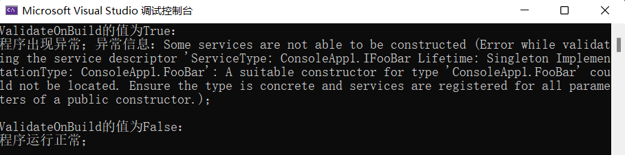

在上面的代码示例中,服务注册时指定的实现类型为FooBar,而该类型中唯一的构造函数是一个私有的。我们都知道创建对象的实例,则必须要调用对象类型的构造函数,而FooBar的构造函数是私有的,无法对外界所调用,则也意味着无法创建相应的实例。
运行上面的代码示例后我们会发现,对于ValidateOnBuild属性值设置为False的情况,程序可以正常的执行服务注册的方法,这种现象隐瞒了注册时的错误(类型中存在私有构造函数),这种做法显然会对后续使用到FooBar对象的程序功能带来影响。
而对于ValidateOnBuild属性值设置为True的情况,程序则直接抛出了异常并且给出了详细的错误信息,对于这种做法我们可以更好的规避服务注册时所产生的风险。
本示例代码是在“服务定位器模式”下配置的ValidateOnBuild属性,这是为了更好的演示。当然,我们在实际的开发中通常是依赖注入的形式,那么相应的方式是通过在CreateHostBuilder方法中ServiceProviderOptions对象进行配置,如下图:
