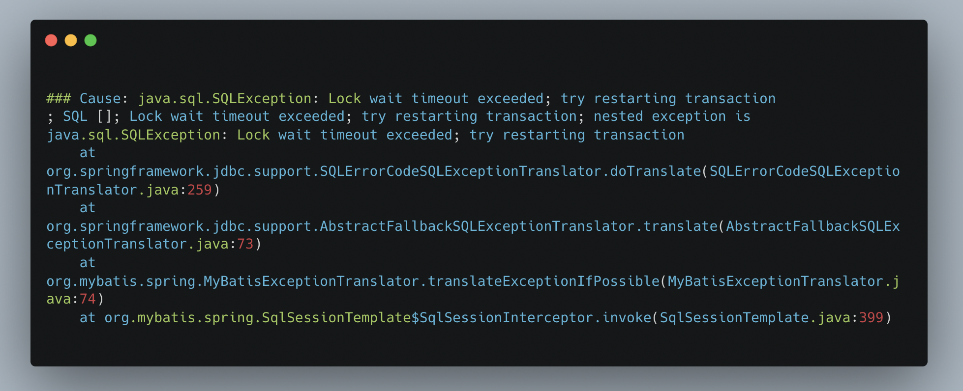

我赶紧登录线上系统,查看业务日志。
发现有MySQL锁超时的错误日志。
不用想,肯定有另一个事务正在修改这条订单,持有这条订单的锁。
导致当前事务获取不到锁,一直等待,直到超过锁超时时间,然后报错。

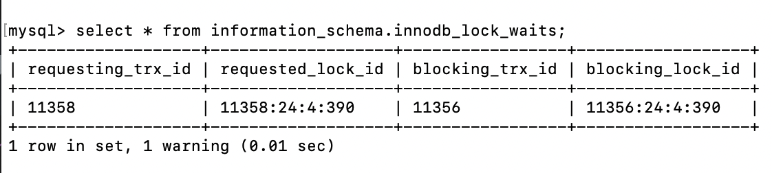

接下来,我们就通过MySQL提供的锁竞争统计表,排查一下锁等待问题:
先查一下锁等待情况:
  1. select * from information_schema.innodb_lock_waits;
可以看到有一个锁等待的事务。

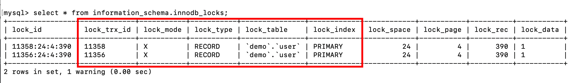

然后再查一下正在竞争的锁有哪些?
  1. select * from information_schema.innodb_locks;
可以看到,MySQL统计的非常详细:
lock_trx_id 表示事务ID
lock_mode 表示排它锁还是共享锁
lock_type 表示锁定的记录,还是范围
lock_table 锁的表名
lock_index 锁定的是主键索引

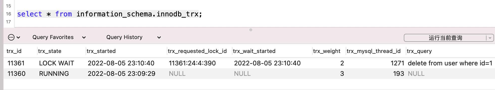

再查一下正在执行的事务有哪些?
  1. select * from information_schema.innodb_trx;
可以清楚的看到正在执行的事务有两个,一个状态是锁等待(LOCK WAIT),正在执行的SQL也打印出来了:
  1. delete from user where id=1;
正是事务2的删除语句。
不用问,第二条,显示正在运行状态(RUNNING)的事务就是正在持有锁的事务1,MySQL线程id(trx_mysql_thread_id)是193。

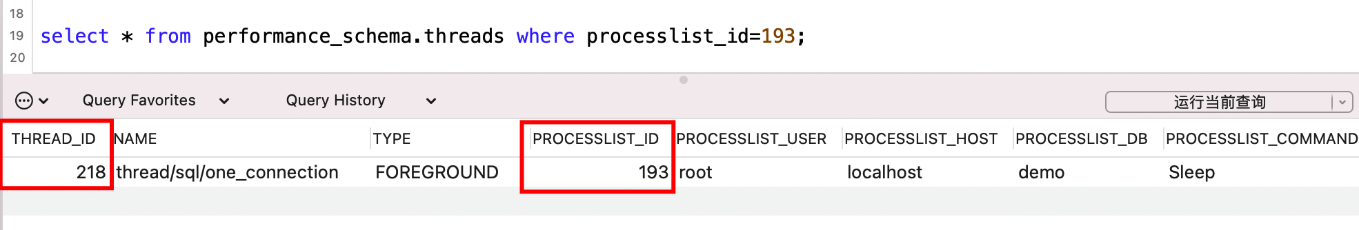

我们用MySQL线程id查一下事务线程id:
  1. select * from performance_schema.threads where processlist_id=193;

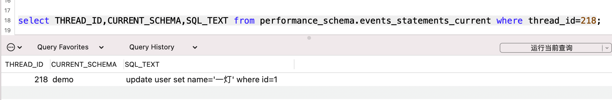

找到对应的事务线程id是218,然后再找一下这个线程正在执行的SQL语句:
  1. select THREAD_ID,CURRENT_SCHEMA,SQL_TEXT
  2. from performance_schema.events_statements_current
  3. where thread_id=218;
可以清楚的看到这个线程正在执行的SQL语句就是事务1的update语句。
持有锁的SQL语句找到了,接下来再去找对应的业务代码也就轻而易举了。
