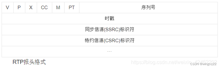

一、RTP封装
  • RTP头的结构体
  1. struct RtpHeader
  2. {
  3.     /* byte 0 */
  4.     uint8_t csrcLen : 4;//CSRC计数器,占4位,指示CSRC 标识符的个数。
  5.     uint8_t extension : 1;//占1位,如果X=1,则在RTP报头后跟有一个扩展报头。
  6.     uint8_t padding : 1;//填充标志,占1位,如果P=1,则在该报文的尾部填充一个或多个额外的八位组,它们不是有效载荷的一部分。
  7.     uint8_t version : 2;//RTP协议的版本号,占2位,当前协议版本号为2。
  8.     /* byte 1 */
  9.     uint8_t payloadType : 7;//有效载荷类型,占7位,用于说明RTP报文中有效载荷的类型,如GSM音频、JPEM图像等。
  10.     uint8_t marker : 1;//标记,占1位,不同的有效载荷有不同的含义,对于视频,标记一帧的结束;对于音频,标记会话的开始。
  11.     /* bytes 2,3 */
  12.     uint16_t seq;//占16位,用于标识发送者所发送的RTP报文的序列号,每发送一个报文,序列号增1。接收者通过序列号来检测报文丢失情况,重新排序报文,恢复数据。
  13.     /* bytes 4-7 */
  14.     uint32_t timestamp;//占32位,时戳反映了该RTP报文的第一个八位组的采样时刻。接收者使用时戳来计算延迟和延迟抖动,并进行同步控制。
  15.     /* bytes 8-11 */
  16.     uint32_t ssrc;//占32位,用于标识同步信源。该标识符是随机选择的,参加同一视频会议的两个同步信源不能有相同的SSRC。
  17.    /*标准的RTP Header 还可能存在 0-15个特约信源(CSRC)标识符
  18.
  19.    每个CSRC标识符占32位,可以有0~15个。每个CSRC标识了包含在该RTP报文有效载荷中的所有特约信源
  20.    */
  21. };

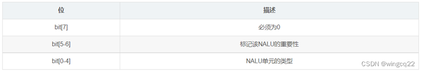

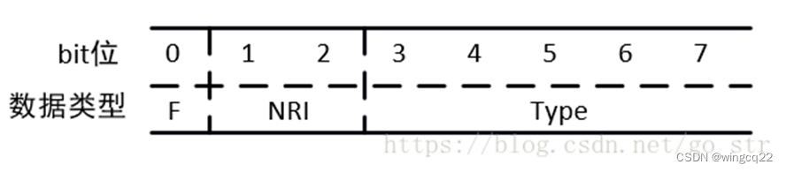

H.264由一个一个的NALU组成,每个NALU之间使用00 00 00 01或00 00 01分隔开,每个NALU的第一次字节都有特别的寄义,
  • F(forbiden):克制位,占用NAL头的第一个位,当克制位值为1时表现语法错误;
  • NRI:参考级别,占用NAL头的第二到第三个位;值越大,该NAL越紧张。
  • Type:Nal单元数据范例,也就是标识该NAL单元的数据范例是哪种,占用NAL头的第四到第8个位;

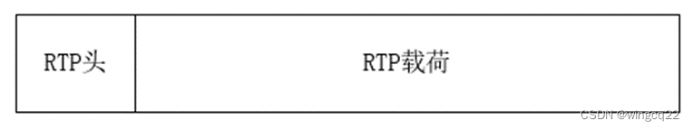

注意:这里要区分好概念,每一个RTP包都包含一个RTP头部和RTP荷载,这是固定的。而H.264发送数据可支持三种RTP打包方式
比较常用的是单NALU打包和分片打包,这里只介绍两种
单NALU打包
所谓单NALU打包就是将一整个NALU的数据放入RTP包的载荷中,这是最简单的一种方式。

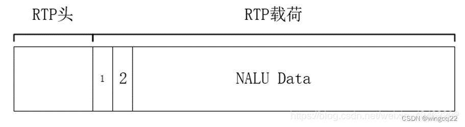

分片打包
每个RTP包都有巨细限制的,因为RTP一般都是使用UDP发送,UDP没有流量控制,所以要限制每一次发送的巨细,所以假如一个NALU的太大,就必要分成多个RTP包发送,至于如何分成多个RTP包,如下:
首先要明白,RTP包的格式是绝不会变的,永远多是RTP头+RTP载荷
RTP头部是固定的,那么只能在RTP载荷中去添加额外信息来说明这个RTP包是表现同一个NALU
假如是分片打包的话,那么在RTP载荷开始有两个字节的信息,然后再是NALU的内容
第一个字节位FU Indicator,其格式如下
高三位:与NALU第一个字节的高三位雷同
Type:28,表现该RTP包一个分片,为什么是28?因为H.264的规范中定义的,别的还有许多其他Type,这里不详讲
第二个字节位FU Header,其格式如下
S:标记该分片打包的第一个RTP包
E:比较该分片打包的末了一个RTP包
Type:NALU的Type
