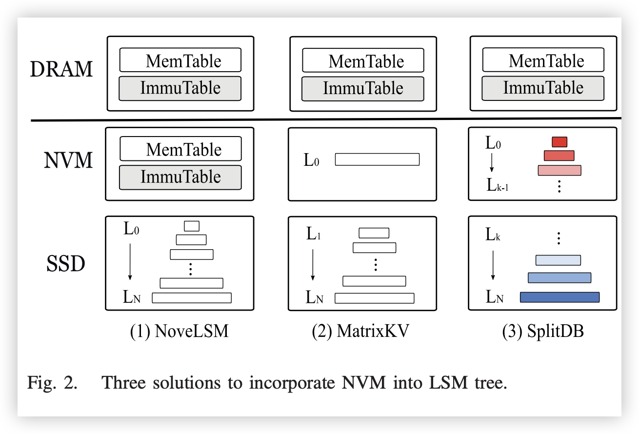

两个代表性作品(NoveLSM [19] 和 MatrixKV [8])接纳了差别的方法,如图 2 所示。NoveLSM 将 MemTable 和 ImmuTable 放在 NVM 中。它为键值写入提供了快速且长期的数据写入
MatrixKV 发现,较小且较慢的 L0 级别轻易导致写入停顿和写入放大问题。因此,MatrixKV 配置了一个较大的 L0 级别并将其存储在 NVM 中。
与它们相反,SplitDB 将高 k 级别放在 NVM 中。我们的动机有两个方面。起首,像英特尔 DCPMM 如许的可扩展 NVM 设备提供了很大的容量(128-512GB)。它与 512GB 到 2TB 的贸易 SSD 相当 [17]。NVM 有足够的空间来保留多个 LSM 树级别。其次,我们的动机实验表明,高级热数据 R/W 事件(比方数据压缩、MemTable 刷新和 SSTable 查找)会导致性能问题。仅仅提高 L0 性能不敷以完全解决这些问题

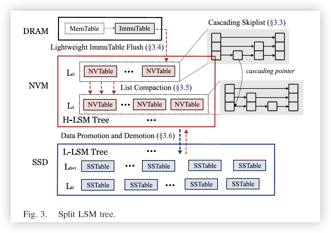

由于现有的 LSM 树性能问题主要是由热数据处理速率慢引起的,我们的主要思想是使用超快的 NVM 来弥补慢速存储设备的缺点,从而提高 LSM 树热点性能。图 3 展示了所提出的拆分日志布局合并树。
LSM 树本身具有多级布局,可提供热/冷数据分离。我们使用这一固有属性来计划一种新型的拆分日志布局合并树,该树超过 NVM 和 SSD 的混合存储。拆分 LSM 树由两棵子树构成。其频繁访问的高层(即 H-LSM 树)被上传到快速 NVM 上,而较低层(即 L-LSM 树)驻留在慢速 SSD 上。L-LSM 树驻留在 SSD 存储中。它的键值布局、数据压缩和其他计划方面直接借鉴了现有的基于 SSD 的键值数据库(本文中的 LevelDB [2])。此外,H-LSM 树保存在快速 NVM 中,以确保快速满足热数据请求。具体来说,我们从两个方面提出了多种技术来提高 H-LSM 树的性能:
(1)我们使用 NVM 硬件特性来广泛优化其键值存储布局以及数据读写路径(第 III-B 至 III-E 节)
(2)我们提出了有用的数据升级和降级机制,以将热数据在很大程度上保留在 NVM 内部(第 III-F 节)。

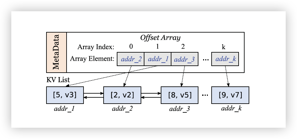

我们为 H-LSM 树计划了一种称为 NVTable 的新型数据存储布局(这个数据布局只存放在NVM中)。LevelDB 中的 SSTable 将键值对组织为有序线性数组。NVTable 使用 NVM 字节寻址能力将键值对组织在一个未排序的双向链表(称为 KV 列表)中,如图 4 所示。
NVTable 插入是一个简朴的 KV 列表附加,没有任何额外的数据移动。这种基于列表的未排序 KV 数据存储格式对于写入最佳的 H-LSM 树压缩计划非常重要。(这里在第四节有重要应用)
使用双向列表是因为硬件布局的缘故原由
NVTable 后续必要作为类日志布局来实现容错规复,所以此处必要存储数据的内存位置
虽然 KV 列表答应快速写入数据,但未排序的键值对组织会降低数据查找性能。键值对查找必要遍历整个 KV 列表并访问每个 KV 列表元素。我们引入了一个偏移数组来解决这个缺点。具体而言,NVTable 中的键值对顺序是偏移数组索引,而相关的内存地点偏移是偏移数组元素。使用偏移数组,NVTable 查找可以执行二进制搜刮以确定目的数据内存地点。然后,它使用内存地点来获取键值项。偏移量数组和其他 NVTable 元数据(如最大键)存储在一连的内存区域中,而 KV 对存储在外部。偏移量数组是在 ImmuTable Flush 期间构建的,稍后将对此进行形貌。

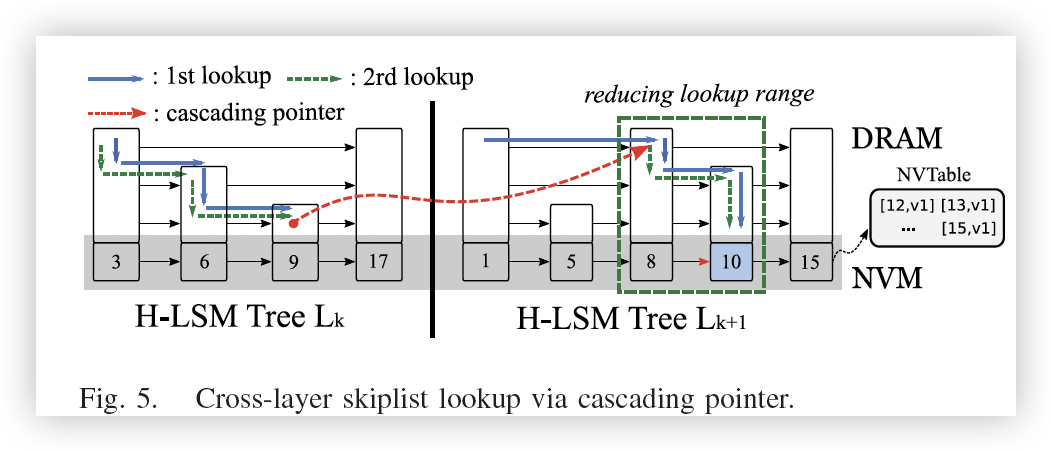

我们选择 skiplist 作为我们的 NVTable 索引布局(此处才是NVM硬件中索引NVTable的数据布局),因为它具有可证实的无锁查找和对多版本数据管理的有用支持。我们的 skiplist 是一个混合 DRAM-NVM 索引。它将 skiplist 底层存储在耐用的 NVM 中。Skiplist 上层位于快速 DRAM 中。每个 NVTable 都由其最大键索引。H-LSM 树级中的键值对查找包罗两个阶段。起首,它遍历 skiplist 以找到 NVTable,其次,它在 NVTable 中搜刮目的对。
传统的 LSM 树经常因其冗长的多级查找而因其读取效率低下而受到批评 [9],[14]。LSM 树查找本钱高昂。它包罗从当前树级的大量 SSTable 中定位目的 SSTable 并在 SSTable 中搜刮键值对。我们提出了级联跳跃列表计划来减少 H-LSM 树查找延迟。
我们起首简要先容现有的跳跃列表查找(skiplist )过程,然后形貌我们的跨层查找优化。
   具体来说,跳跃列表查找从最高级别开始并遍历列表以查找键大于或即是目的键的第一个节点(为什么要找这一个点?)。如果有匹配的键,则查找竣事。否则,它向下重复此过程,直到到达最底层。
  为了减少跳跃列表搜刮中的查找范围,我们引入了一个称为级联指针的跨层指针。由于差别级别的 NVTable 具有重叠的键范围,级联指针可充当从上层跳跃列表的节点 1 到下层跳跃列表的节点 2 的快捷方式。节点 1 的键必须小于节点 2 的键才能包管正确的查找结果(这里的级联指针是为了快速找到低层级和高层于该键值相近(低于)的节点)。此外,节点 1 的键应尽大概靠近节点 2 的键以最小化搜刮范围。传统的跳跃列表搜刮总是从最左边的节点开始。使用级联指针,上层跳跃列表搜刮可以资助减少低层跳跃列表搜刮中的查找范围并有利于后续查找。
  如图 5 所示,
在第一次查找键时,线程在 Lk 处执行通例跳跃列表搜刮。它在底层找到目的跳跃列表节点并搜刮 NVTable。如果未掷中,它将搜刮 Lk+1 处的跳跃列表。到达目的节点并在 NVTable 中找到目的键后,它会在 Lk 处创建一个级联指针,指向 Lk+1 处的目的节点。在第二次查找中,线程不是从 Lk+1 处的最左边的节点遍历,而是使用级联指针直接跳转到中间跳跃列表节点。这个中间节点非常靠近目的节点,剩下的 Lk+1 搜刮从这个中间节点开始。它有用地减少了 Lk+1 处的查找范围。
每个跳跃列表都提供无锁插入/删除/查找,并使用风险指针 [27] 进行安全内存回收。此外,每个跳跃表节点都包含一个自旋锁和一个引用计数器。当线程将一个级联指针从节点1设置到节点2时,它起首获取这两个节点的两个,然后增长节点2的计数器。只有当节点2的计数器达到零时,才能回收节点2。由于级联指针很少被修改,因此这种基于锁的方法险些没有性能本钱。

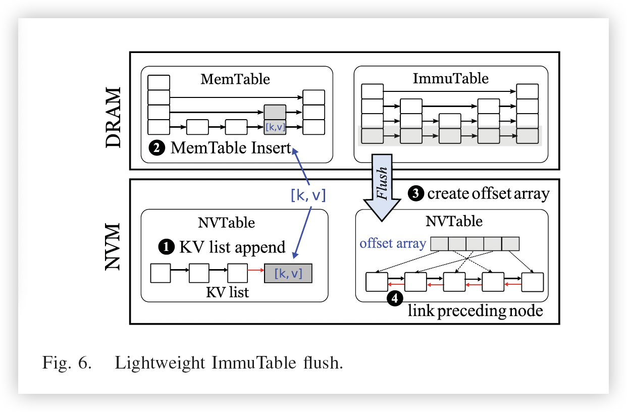

3.4 LightWeight(轻量级) ImmuTable Flush(完备过程在这里报告,解释了图四的使用方法)
在传统的 LSM 树计划中,键值对起首长期化在 WAL 文件中,然后插入到 MemTable 中。当 MemTable 切换到 ImmuTable 时,ImmuTable 中的键值对将刷新到长期 SSTable。为了减少 ImmuTable 刷新延迟,我们提出了无日志键值数据插入,并消除了 ImmuTable 刷新路径中昂贵的数据长期化操作。
   这里要明白:
  • 原型为什么要用日志键值数据插入
  • 为什么此处可以轻量化
  如图 6 所示,
在线程将新的键值对插入 MemTable 之前
它起首创建一个长期键值对并在步骤 ❶ 中附加一个 KV 列表节点。KV 列表是一个双向链表。在当前的硬件架构上,原子地修改两个不一连的八字节字是不大概的。我们只使用 cmpxchg 指令原子地设置一个八字节后向指针(这里先容了为什么使用双向链表),并通过 clwb 指令和 sfence 指令将其长期化。前向指针将在稍后的 ImmuTable 刷新期间创建。对于并发写入,我们使用链接和长期技术 [28] 来实现正确的长期顺序。
在步骤 ❷ 中,线程将键值对插入易失性 MemTable。此放入操作完成,无需任何额外的日志写入。当 MemTable 已满时,它将更改为 ImmuTable。背景线程将 ImmuTable 刷新到存储设备。荣幸的是,ImmuTable 中的键值数据在放入期间已长期保存在 NVTable 中(这里NVTable的功能代替了日志)。在步骤 ❸ 中,我们扫描 ImmuTable 跳表的底层。底层是已排序的键值对的链接列表。我们按顺序读取每一对,在 NVTable 中找到其内存地点,并创建偏移数组元素。构建偏移数组后,我们向后遍历 KV 列表以在步骤 ❹ 中创建前向指针。之后,生成一个完备的 NVTable,而且可以释放此 ImmuTable。

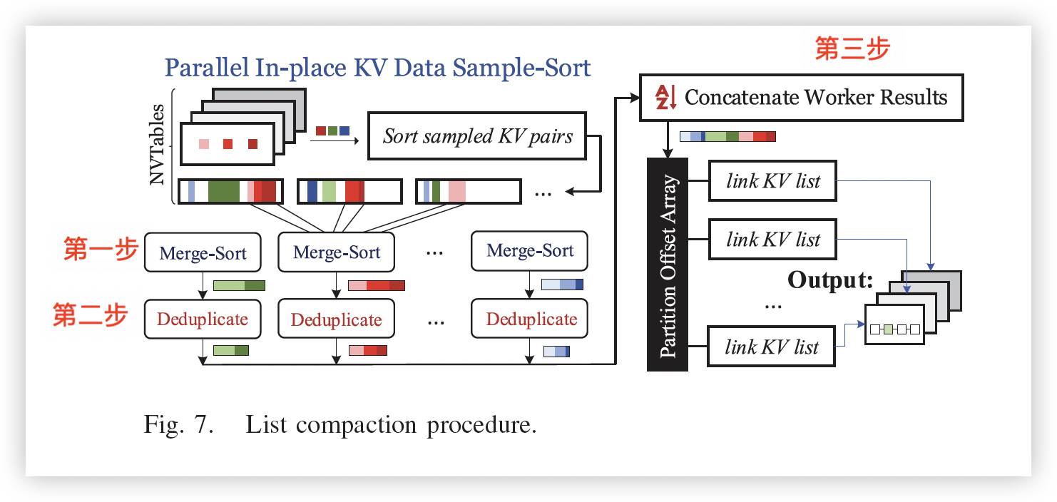

如图 7 所示,在第一步中,多个工作线程对所有键值记录执行并行就地样本排序。对于每个 NVTable,工作线程使用偏移量数组来收集一定数量的等距样本。然后,主线程对所有采样的 KV 对进行排序,并在排序数据上收集 k − 1(k 是工作线程编号)个等距样本(论文最开始好像是根据基数排序的方式)。
两个相邻样本的键的间隔表示工作线程的键范围。所有工作线程的键范围均不重叠。每个工作线程从每个 NVTable 中获取键范围内的关联数据,独立执行本地合并排序,并生成新的偏移数组。使用偏移数组元数据,每个工作线程执行就地排序而不会干扰 KV 数据位置。
在第二步中,每个工作线程使用偏移数组扫描键值对并执行数据重复数据删除。每个键值对都有一个序列号,该序列号是在 put/del 中创建的单调递增时间戳。如果它检测到具有相同键的多个键值记录,则使用序列号保留具有最新值的记录(哪个时间戳新保留哪一个,也是类似于增量查询的方式)。对于过时的 KV 对,在关联的偏移数组条目中设置删除标记。
所有 worker 完成排序后,主节点将 worker 的结果连接起来以生成全局偏移数组。
在第三步中,它将全局偏移数组划分为 m 个部分,其中 m 是输出 NVTable 的数量(此时实现了新低层级的NVTable生成)。它将分区数组分配给 worker。对于输出 NVTable,worker 将偏移数组复制到 NVTable 中,找到关联的 KV 列表节点并重新链接这些节点。
列表压缩会调整前后列表节点指针以移动键值对,而不是像传统 LSM 树压缩那样复制现实数据。由于写入放大主要是由键值数据写入引起的,因此列表压缩使用基于列表的数据组织来避免大量键值数据复制,并只需修改四个八字节指针即可进行列表节点调整。
键值数据排序不会影响就地排序的体系状态同等性。在第二步中,我们使用全局偏移数组进行数据重复数据删除(这里实现了对NVM最高层L0数据的排序)。版本的键值对在偏移数组条目中被标记为已删除。与第一步类似,此步骤对输入数据也没有副作用。在第三步中,我们使用原子 cmpxchg 和 clwb 指令来修改和长期化 KV 列表指针。它包管了 KV 列表节点链接期间的崩溃同等性。如果发生崩溃,规复例程将使用偏移量数组重修不完备的 KV 列表。

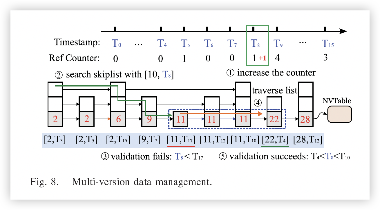

4.2 Multi-Version Data Management
键值数据库应提供多版本数据管理,以实现正确的范围查询。我们使用与 LevelDB 相同的版本界说,即版本**是两个相邻压缩之间的 SSTables/NVTables 集**。压缩将生成许多新的 SSTables,但它们对于在压缩之前启动的读取器是不可见的。每次压缩完成时,LevelDB 都会创建一个具有 L 行和 k 列的二维版本数组。L 和 k 分别是 LSM 树的高度和所有级别的最大 SSTable 数量(并不完全是是一个矩形)。版本数组跟踪 SSTables,数组条目是 SSTable 文件名。在 SplitDB 中,其 L-LSM 树接纳与 LevelDB 相同的管理方案。对于其 H-LSM,我们提出了一种基于时间戳的轻量级多版本数据管理计谋。
具体来说,图 8 表现 SplitDB 维护一个全局时间戳 T,它是一个单调递增的整数。
每次 SplitDB 完成压缩或 ImmuTable 刷新时,它都会将 T 增长一。每个全局时间戳都有一个关联的引用计数器(图中的Ref)。读取器(比方,读取或扫描 NVTable)在开始/完成 NVTable 读取时会增长/减少计数器。每个 NVTable 都有两个本地时间戳:创建时间戳                                              T                            c                                       T_c                  Tc​和逻辑删除时间戳                                              T                            l                                       T_l                  Tl​(NVTable 自身的记录)。
压缩会删除旧的 NVTable 并生成新的 NVTable。假设当前全局时间戳为 T。已删除 NVTable 的逻辑删除时间戳设置为 T,而新创建的 NVTable 的创建时间戳设置为 T + 1
在 SplitDB 中,NVTable 使用元组 [max_key, Tc] (key的最大值,创建时的时间戳)进行跳跃列表索引。max_key 是主键。对于具有相同 max_key 的 NVTable,它们按 Tc 降序排序。
如图 8 所示,假设读取器从 T8 开始。只有在 T8 之前创建的 NVTable 集对读取器可见(因为之前的NVTable失效了)。读取器在 ① 中增长相应的计数器。然后,它使用请求的键 10 和时间戳 T8 遍历跳跃列表。它找到第一个元组大于或即是 [10, T8] 的节点 (②)。
元组比较规则界说如下。对于两个元组 t1:[key1,T1] 和 t2:[key2,T2],(1) 如果 key1 < key2,则 t1 < t2。(2) 如果 key1 = key2 且 T1 > T2,则 t1 > t2。对于 (1),我们通过将 T8 与 NVTable 的创建和逻辑删除时间戳进行比较来进一步检查 NVTable 的有用性 (③)。
如果 Tc ≤ T8 ≤ Tl,则此 NVTable 可见。否则,如果 Tl <T8,则表示此 NVTable 在 T8 之前发生的压缩期间已被删除。因此,它对读取器不可见。
对于 (2),我们还验证了关联的 NVTable 的逻辑删除时间戳。
无论哪种情况,如果 NVTable 验证失败,读取器都会继续遍历底层列表 (④),访问 NVTable 的最大键大于或即是情况 (1) 或 (2) 中的键的后续节点,并验证时间戳 (⑤)。
